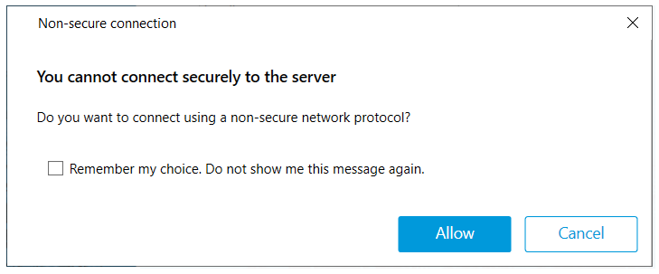

Влизане с незащитена връзка
Когато влезете в XProtect Management Clientсистемата, може да бъдете попитани дали искате да влезете с незащитен мрежов протокол.
Прозорец за съобщение за незащитена връзка.
  • Щракнете върху "Разреши", за да влезете, като не вземете предвид известието. За да избегнете получаването на това известие в бъдеще, изберете "Запомни избора ми". Не ми показвайте повече това съобщение или щракнете върху Инструменти > Опции и след това изберете Разреши незащитена връзка със сървъра (изисква се рестартиране на Management Client).
За информация относно защитената комуникация вижте Защитена комуникация.

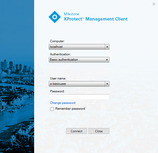

  1. XProtect Management ClientНачало. Отваря се прозорецът за влизане.
  2. Посочете Вашата информация за вход. В списъка Автентикация изберете Базова автентикация. Появява се връзка с текста " Сменете паролата ".
    Прозорецът за вход за основни потребители в XProtect Management Client..
  3. Кликнете върху връзката. Отваря се прозорец на браузъра.
  4. Следвайте инструкциите и запазете промените си.
  5. Сега можете да влезете в системата, XProtect Management Client като използвате новата си парола.
