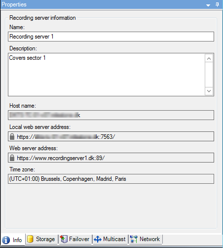

Bilgi sekmesi (kayıt sunucusu)
Bilgi sekmesinde, kayıt sunucusunun adını ve açıklamasını doğrulayabilir veya düzenleyebilirsiniz.
Ana bilgisayar adını ve adreslerini görüntüleyebilirsiniz. Web sunucusu adresinin önündeki asma kilit simgesi, bu kayıt sunucusundan veri akışlarını alan istemciler ve hizmetlerle şifreli iletişimi gösterir.
Seçilen bir kayıt sunucusu için bilgi sekmesi genel görünümü.
Ad
Açıklama
Ad
Kayıt sunucusu için bir ad girmeyi seçebilirsiniz. Kayıt sunucusu listelendiğinde, sistem ve istemcilerde ad kullanılır. Adın benzersiz olması gerekmez.
Bir kayıt sunucusunu yeniden adlandırdığınızda, ad Management Client.
Açıklama
Sistem içindeki bir dizi listede görünen bir açıklama girmeyi seçebilirsiniz. Bir açıklama zorunlu değil.
Ana birim adı
Kayıt sunucusunun ana bilgisayar adını görüntüler.
Yerel web sunucusu adresi
Kayıt sunucusunun web sunucusunun yerel adresini görüntüler. Yerel adresi kullanırsınız, örneğin, PTZ kamera kontrol komutlarını işlemek ve XProtect Smart Client.
Adres, web sunucusu iletişimi için kullanılan bağlantı noktası numarasını içerir (genellikle bağlantı noktası 7563).
Kayıt sunucusundan veri akışlarını alan istemcilere ve sunuculara şifrelemeyi etkinleştirirseniz, bir asma kilit simgesi görünür ve adres http yerine https içerir.
Web sunucusu adresi
Kayıt sunucusunun web sunucusunun genel adresini internet üzerinden görüntüler.
Kurulumunuzda bir güvenlik duvarı veya NAT yönlendiricisi kullanılıyorsa, güvenlik duvarının veya NAT yönlendiricisinin adresini girin, böylece internetteki gözetim sistemine erişen istemciler kayıt sunucusuna bağlanabilir.
Ağ sekmesinde genel adresi ve bağlantı noktası numarasını belirtirsiniz.
Zaman dilimi
Kayıt sunucusunun içinde bulunduğu zaman dilimini görüntüler.

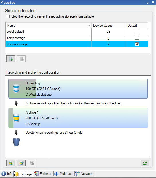

Depolama sekmesi (kayıt sunucusu)
Depolama ve Kayıt Ayarları özellikleri
Not
Mevcut işlev, kullandığınız sisteme dayanır. Milestone web sitesindeki (<link xlink:href="https://www.milestonesys.com/products/software/xprotect-comparison/">https://www.milestonesys.com/products/software/xprotect-comparison/</link>) ürüne genel bakış sayfasında bulunan kapsamlı özellik listesine bakın.
Depolama ve kayıt ayarlarına erişmek için Kayıt Depolamasını Düzenle simgesini tıklatın:
Depolama ve Kayıt Ayarları iletişim kutusunda aşağıdakileri belirtin:
Ad
Açıklama
Ad
Gerekirse depolamayı yeniden adlandırın. Adlar eşsiz olmalıdır.
Yol
Bu depolamada kayıtlarını kaydettiğiniz dizinin yolunu belirtin. Depolamanın mutlaka kayıt sunucusu bilgisayarında bulunması gerekmez.
Dizin yoksa, onu oluşturabilirsiniz. Ağ sürücüleri UNC (Universal Naming Convention) formatı kullanılarak belirtilmelidir, örnek: \\server\volume\directory\.
Tutma süresi
Kayıtların silinmeden veya bir sonraki arşive taşınmadan önce (arşiv ayarlarına bağlı olarak) arşivde ne kadar süre kalması gerektiğini belirtin.
Tutma süresinin her zaman bir önceki arşivin veya varsayılan kayıt veritabanının tutma süresinden daha uzun olması gerekir. Bunun nedeni, bir arşiv için belirtilen tutma günü sayısının, işlemin başında belirtilen tüm tutma dönemlerini içermesidir.
Maksimum boyut
Kayıt veritabanına kaydedilecek maksimum gigabayt kayıt verisi sayısını seçin.
Belirtilen gigabayt sayısından fazla olan kayıt verileri, listedeki ilk arşive - varsa - otomatik olarak taşınır veya silinir.
Önemli
5GB'den daha az alan boş olduğunda, sistem her zaman bir veritabanındaki en eski verileri otomatik olarak arşivler (veya bir sonraki arşiv tanımlanmazsa siler). 1GB'tan daha az alan boşsa, veriler silinir. Bir veri tabanı her zaman 250MB boş alan gerektirir. Bu sınıra ulaşırsanız (veriler yeterince hızlı silinmezse), yeterli alan boşaltana kadar veri tabanına daha fazla veri yazılmaz. Veritabanınızın gerçek maksimum boyutu, eksi 5 GB olarak belirttiğiniz gigabayt miktarıdır.
İmzalama
Kayıtlara dijital imza sağlar. Bu, örneğin sistemin dışa aktarılan videonun oynatılırken değiştirilmediğini veya kurcalanmadığını onayladığı anlamına gelir.
Sistem, dijital imzalama için SHA-2 algoritmasını kullanır.
Şifreleme
Kayıtların şifreleme seviyesini seçin:
  • Hiçbiri
  • Hafif (Daha az işlemci kullanımı)
  • Güçlü (daha fazla işlemci kullanımı)
Sistem, şifreleme için AES-256 algoritmasını kullanır.
Işık'ı (Daha Az CPU kullanımı) seçerseniz kaydın bir kısmı şifrelenir. Güçlü (Daha Fazla CPU Kullanımı) seçeneğini seçerseniz, tüm kayıt şifrelenir.
Şifrelemeyi etkinleştirmeyi seçerseniz, aşağıda bir parola da belirtmeniz gerekir.
Şifre
Şifrelenmiş verileri görüntülemesine izin verilen kullanıcılar için bir parola girin.
Milestone güçlü parolalar kullanmanızı önerir. Güçlü parolalar sözlükte bulunabilecek veya kullanıcı adının bir parçası olan sözcükler içermez. Bunlar sekiz veya daha fazla alfasayısal karakter, üst ve alt durumlar ve özel karakterler içerir.
Arşiv Ayarları özellikleri
Arşiv ayarlarına erişmek için Arşiv Ekle simgesine tıklayın:
Arşiv Ayarları iletişim kutusunda aşağıdakileri belirtin:
Ad
Açıklama
Ad
Yol
Tutma süresi
Maksimum boyut
Önemli
Plan
Arşivleme işleminin başlaması gereken aralıkları belirleyen bir arşivleme zamanlaması belirtin. Çok sık (prensipte yıl boyunca her saat) veya çok seyrek (örneğin, her 36 ayın ilk Pazartesi günü) arşivleyebilirsiniz.
Çerçeve hızını azalt
Arşivlerken FPS'yi azaltmak için Çerçeve hızını azalt onay kutusunu seçin ve saniyede kare (FPS) ayarlayın.
Seçilen sayıda FPS ile kare hızlarının azaltılması, kayıtlarınızın arşivde daha az yer kaplamasını sağlar, ancak aynı zamanda arşivinizin kalitesini de azaltır.
MPEG-4/H.264/H.265 otomatik olarak ana çerçevelere minimum olarak indirgenir.
0,1 = 10 saniyede 1 kare.

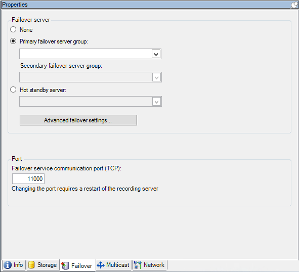

Yük devretme sekmesi (kayıt sunucusu)
Yük devretme sekmesi özellikleri
Ad
Açıklama
Hiçbiri
Yük devretme kayıt sunucuları olmayan bir ayar seçin.
Birincil yük devretme sunucu grubu / İkincil yük devretme sunucu grubu
Bir birincil ve muhtemelen bir ikincil yüklenme sunucu grubuyla normal bir yüklenme kurulumu seçin.
Sıcak bekleme sunucusu
Adanmış bir kayıt sunucusunun adanmış sıcak bekleme sunucusu kurulumunu seçin.
Gelişmiş yük devretme ayarları
Gelişmiş yük devretme ayarları penceresini açar:
  • Tam Destek: Aygıt için tam yük devretme desteği sağlar
  • Yalnızca Canlı: Aygıtta yalnızca canlı akışlar için yük devretme desteğini etkinleştirir
  • Devre dışı: Aygıt için yük devretme desteğini devre dışı bırakır
Yük devretme hizmeti iletişimi bağlantı noktası (TCP)
Varsayılan olarak bağlantı noktası numarası 11000'dir. Bu bağlantı noktasını kayıt sunucuları ile yük devretme kayıt sunucuları arasında iletişim için kullanırsınız. Bağlantı noktasını değiştirirseniz, kayıt sunucusunun çalışıyor olması ve yönetim sunucusuna bağlı olması gerekir.

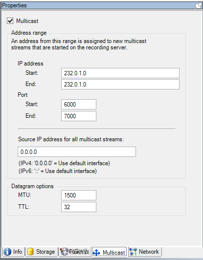

Çok noktaya yayın sekmesi (kayıt sunucusu)
IP adres aralığını ata
Seçilen kayıt sunucusundan çok noktaya yayın akışları için adresler olarak atamak istediğiniz aralığı belirtin. Kullanıcılar kayıt sunucusundan çok noktaya yayın videosunu görüntülediğinde istemciler bu adreslere bağlanır.
Her çok noktaya yayın kamera beslemesi için, IP adresi ve bağlantı noktası kombinasyonu benzersiz olmalıdır (IPv4 örneği: 232.0.1.0:6000). Bir IP adresini ve birçok bağlantı noktasını veya birçok IP adresini ve daha az bağlantı noktasını kullanabilirsiniz. Varsayılan olarak, sistem tek bir IP adresini ve 1000 bağlantı noktası aralığını önerir, ancak bunu gerektiği gibi değiştirebilirsiniz.
Çok noktaya yayına ilişkin IP adreslerinin IANA tarafından dinamik ana bilgisayar ayırması için tanımlanan aralık içinde olması gerekir. IANA, küresel IP adresi atamasını denetleyen yetkidir.
Ad
Açıklama
IP adresi
Başlangıç alanında, gerekli aralıktaki ilk IP adresini belirtin. Ardından, Bitiş alanında aralıktaki son IP adresini belirtin.
Bağlantı noktası
Başlangıç alanında, gerekli aralıktaki ilk bağlantı noktası numarasını belirtin. Ardından, Bitiş alanında aralıktaki son bağlantı noktası numarasını belirtin.
Tüm çok noktaya yayın akışlarının kaynak IP adresi
Yalnızca bir ağ arabirim kartında çok noktaya yayın yapabilirsiniz; bu nedenle, kayıt sunucunuzda birden fazla ağ arabirim kartı varsa veya birden fazla IP adresine sahip bir ağ arabirim kartı varsa, bu alan önemlidir.
Kayıt sunucusunun varsayılan arabirimini kullanmak için, alanda 0.0.0.0 (IPv4) veya :: (IPv6) değerini bırakın. Aynı ağ arabirim kartında başka bir ağ arabirim kartı veya farklı bir IP adresi kullanmak istiyorsanız, gerekli arabirimin IP adresini belirtin.
  • IPv4: 224.0.0.0.0 ila 239.255.255.255.
  • IPv6, aralık IANA web sitesinde (https://www.iana.org/) açıklanmıştır.
Veri birimi seçeneklerini belirle
Çok noktaya yayın yoluyla iletilen veri paketlerinin (veri paketleri) ayarlarını belirtin.
Ad
Açıklama
MTU
İzin verilen en büyük fiziksel veri paketi boyutu olan Maksimum İletim Birimi (bayt cinsinden ölçülür). Belirtilen MTU'dan daha büyük mesajlar gönderilmeden önce daha küçük paketlere bölünür. Varsayılan değer 1500'dür ve bu da çoğu Windows bilgisayarında ve Ethernet ağında varsayılan değerdir.
TTL
Yaşama Süresi, bir veri paketinin atılmadan veya iade edilmeden önce seyahat edebilmesi için izin verilen en büyük atlama sayısı. Atlama, iki ağ aygıtı, genellikle bir yönlendirici arasındaki bir noktadır. Varsayılan değer 128'dir.
