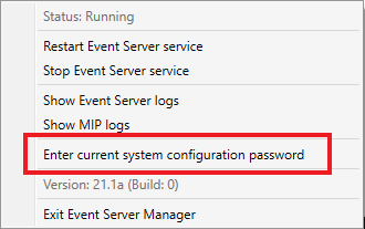

Введите текущий пароль конфигурации системы
Если пароль для настройки системы на сервере управления был изменен, необходимо ввести текущий пароль для настройки системы на сервере событий, чтобы компоненты системы продолжали работать.
Нажмите значок Event Server Manager в области уведомлений правой кнопкой мыши. Откроется контекстное меню.
Нажмите "Ввести текущий пароль для настройки системы".
Введите тот же пароль конфигурации системы, который был введен на сервере управления.
