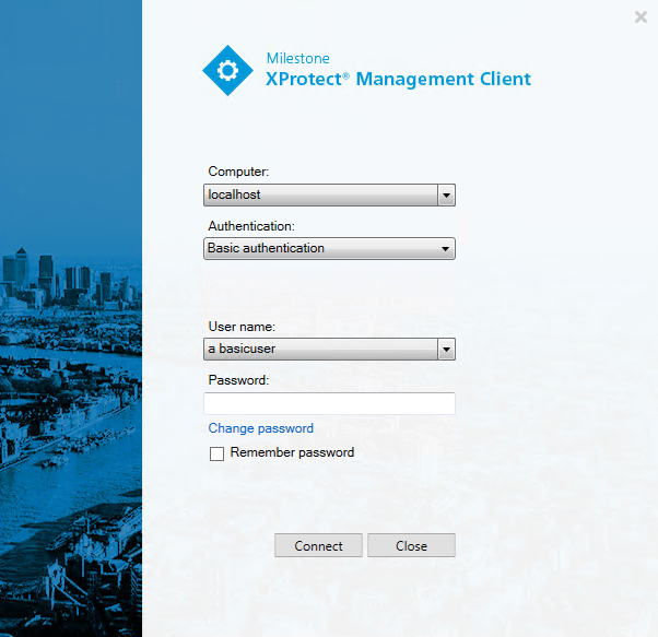

Fare clic sull'icona sul desktop per aprire XProtect Management Client. Viene visualizzata la finestra di dialogo di accesso.
Specificare il nome host o l'indirizzo IP del server di gestione nel campo Computer.
Selezionare l'autenticazione, inserire il nome utente e la password.

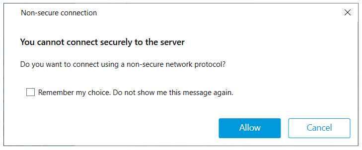

Eseguire l'accesso utilizzando una connessione non protetta
Quando si accede a XProtect Management Client, potrebbe essere chiesto se si desidera eseguire l'accesso utilizzando un protocollo di rete non sicuro.
Fare clic su Consenti per eseguire l'accesso senza considerare la notifica. Per evitare di ricevere questa notifica in futuro, selezionare Ricorda la mia scelta. Non mostrare più questo messaggio o fare clic su Strumenti > Opzioni e selezionare Consenti connessione non protetta al server (è necessario riavviare Management Client).

Avviare XProtect Management Client. Si apre la finestra di login.
Specificare le informazioni sull'accesso. Nell'elenco Autenticazione, selezionare Autenticazione di base. Compare un collegamento con il testo Modifica password.
Fare clic sul collegamento. Viene visualizzata la finestra di un browser.
Segui le istruzioni nella finestra e salva le modifiche.
Ora è possibile accedere XProtect Management Client con la nuova password.
