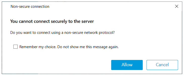

Log på med en ikke-sikker forbindelse
Når du logger på, XProtect Management Clientkan du blive spurgt, om du ønsker at logge på med en ikke-sikker netværksprotokol.
Beskedvindue om ikke-sikker forbindelse.
  • Klik på Tillad for at logge på uden at tage hensyn til beskeden. For at undgå at få denne besked i fremtiden skal du enten vælge Husk mit valg. Vis mig ikke denne besked igen eller klik på Værktøjer > Indstillinger og vælg derefter Tillad ikke-sikker forbindelse til serveren (genstart af Management Client krævet).
For oplysninger om sikker kommunikation, se Sikker kommunikation.

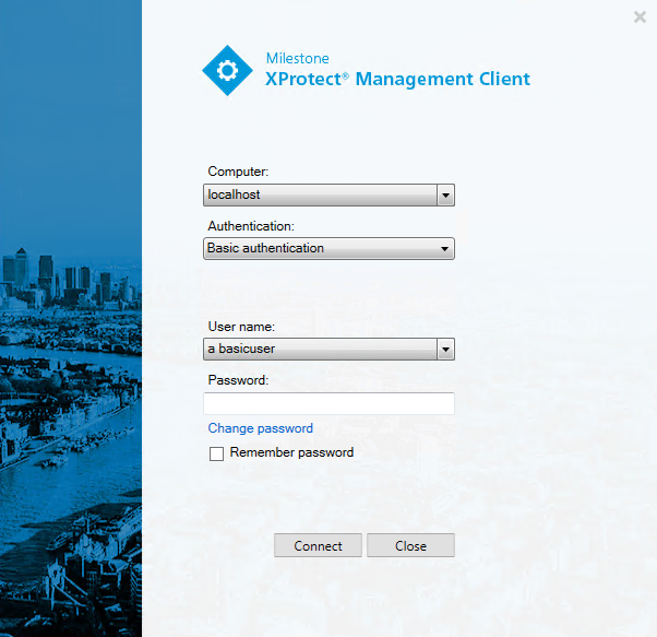

Skift din basisbrugeradgangskode
Hvis du logger på som Basisbruger, kan du ændre din adgangskode. Vælger du en anden metode, er det kun din systemadministrator, der kan ændre din adgangskode. Det forøger dit XProtect-systems sikkerhed at skifte din adgangskode ofte.
  1. Start XProtect Management Client. Logon-vinduet åbner.
  2. Angiv dine logon-oplysninger. I listen Godkendelse skal du vælge Basisgodkendelse. Der bliver vist et link med teksten Skift adgangskode.
    Logon-vinduet for basisbrugere i XProtect Management Client.
  3. Klik på linket. Der åbner et browervindue.
  4. Følg instruktionerne og gem dine ændringer.
  5. Nu kan du logge på XProtect Management Client med din nye adgangskode.
