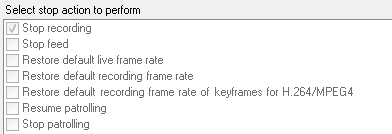

Průvodce správou pravidla zajistí, že v případě potřeby zadáte akce pro zastavení:
Zaškrtněte políčko Zastavit záznam jako akci zastavení, která se má provést po spuštění pravidla.
Výběr akcí pro zastavení. V příkladu si všimněte povinné akce zastavení (vybrané, ztmavené), nepříslušných akcí zastavení (ztmavené) a volitelných akcí zastavení (volitelné).
