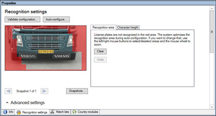

Igenkänningsområde
Igenkänningsområdet anger vilken del av bilden som systemet använder för att detektera registreringsskyltar. Hur du konfigurerar det beror på ditt användningsfall.
  • Detektera endast registreringsskyltar: Om ditt mål är strikt identifiering av registreringsskyltar kan du ange ett mindre, tydligt inramat område som bara omfattar där skylten är synlig, helst genom hela fordonets rörelse in och ut ur bilden.
    Milestone Vi rekommenderar att du väljer ett tydligt definierat och välpositionerat igenkänningsområde för bästa resultat och för att undvika falsk igenkänning. Genom att konfigurera ett större igenkänningsområde kan systemet analysera hela fordonskroppen, vilket förbättrar detekteringen av visuella funktioner.
  • Detektera fordonsegenskaper: Om du vill detektera fordonsegenskaper förutom att detektera registreringsskylten, såsom märke, modell eller färg, justerar du igenkänningsområdet för att täcka hela delen av bilden där fordonet visas.
Det röda området som visas i bilden nedan visar de områden i kamerabilden som är exkluderade från igenkänningsområdet.
Bild som visar de röda områden som inte ingår i LPR-kamerans igenkänningsområde.
När du anger igenkänningsområdet kan du klicka:
  • Avmarkera för att ta bort alla val och ange ett nytt område.
  • Ångra för att återgå till din senast sparade markering.

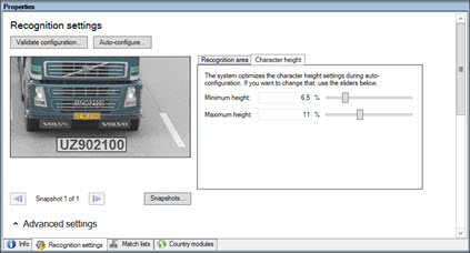

Teckenhöjd
Ställ in lägsta och högsta teckenhöjd (i procent) för att matcha den verkliga höjden på registreringsskyltstecknen så nära som möjligt.
Dessa teckeninställningar påverkar igenkänningstiden och processen. Ju mindre är skillnaden mellan den lägsta och den högsta teckenhöjden:
  • Ju smidigare LPR-processen är.
  • Ju lägre CPU belastning.
  • Ju förr du får resultaten.
Teckenlängdsinställningen i fönstret Egenskaper för LPR-kameror.
Överlagringen i stillbilden visar den aktuella teckenlängdsinställningen.
För att jämföra den med den verkliga registreringsskylten, dra överlagringen över registreringsskylten i bilden. Storleken på överlagringen ändras när du justerar teckenlängdsinställningen till höger. Använd mushjulet för att zooma in för en närmare vy.

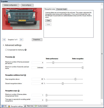

Avancerade inställningar
En registreringsskyltsigenkänningsprocess har två steg: att detektera registreringsskylten och att läsa tecknen på den. Klicka på Avancerade inställningar för att konfigurera parametrarna mellan bearbetningshastighet och igenkänningskvalitet.
Hög igenkänningskvalitet
Bearbetningshastighet
  • Mer exakt identifiering av skyltar och tecken.
  • Returnerar igenkänningsresultat snabbare.
  • Kräver mer datorkraft.
  • Använder mindre datorkraft.
  • Ökar belastningen på CPU.
  • Reducerar CPU belastning.
  • Det tar längre tid att returnera resultat.
  • Kan sänka igenkänningsnoggrannheten.
Avancerade inställningar i fönstret Egenskaper för LPR-kameror.
När de optimala resultaten uppnåtts, stannar igenkänningsprocessen och returnerar registreringsskylten som den kände igen vid det tillfället.
