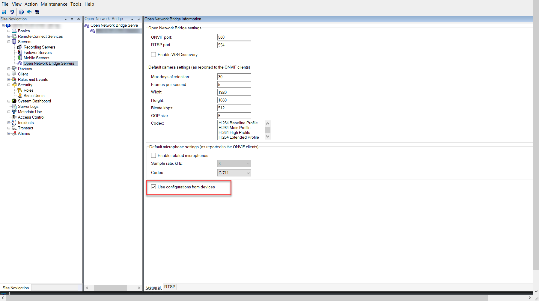

Je kunt GetRecordingSummary en/of GetMediaAttributes gebruiken om het tijdstempel van de eerste en laatste opname te verkrijgen, maar je moet eerst de instelling Configuraties gebruiken van camera's op de Milestone Open Network Bridge plug-in in de XProtect Management Clientinschakelen.
Schakel het selectievakje Configuratie van camera’s gebruiken in het deelvenster Open Network Bridge-informatie in.
