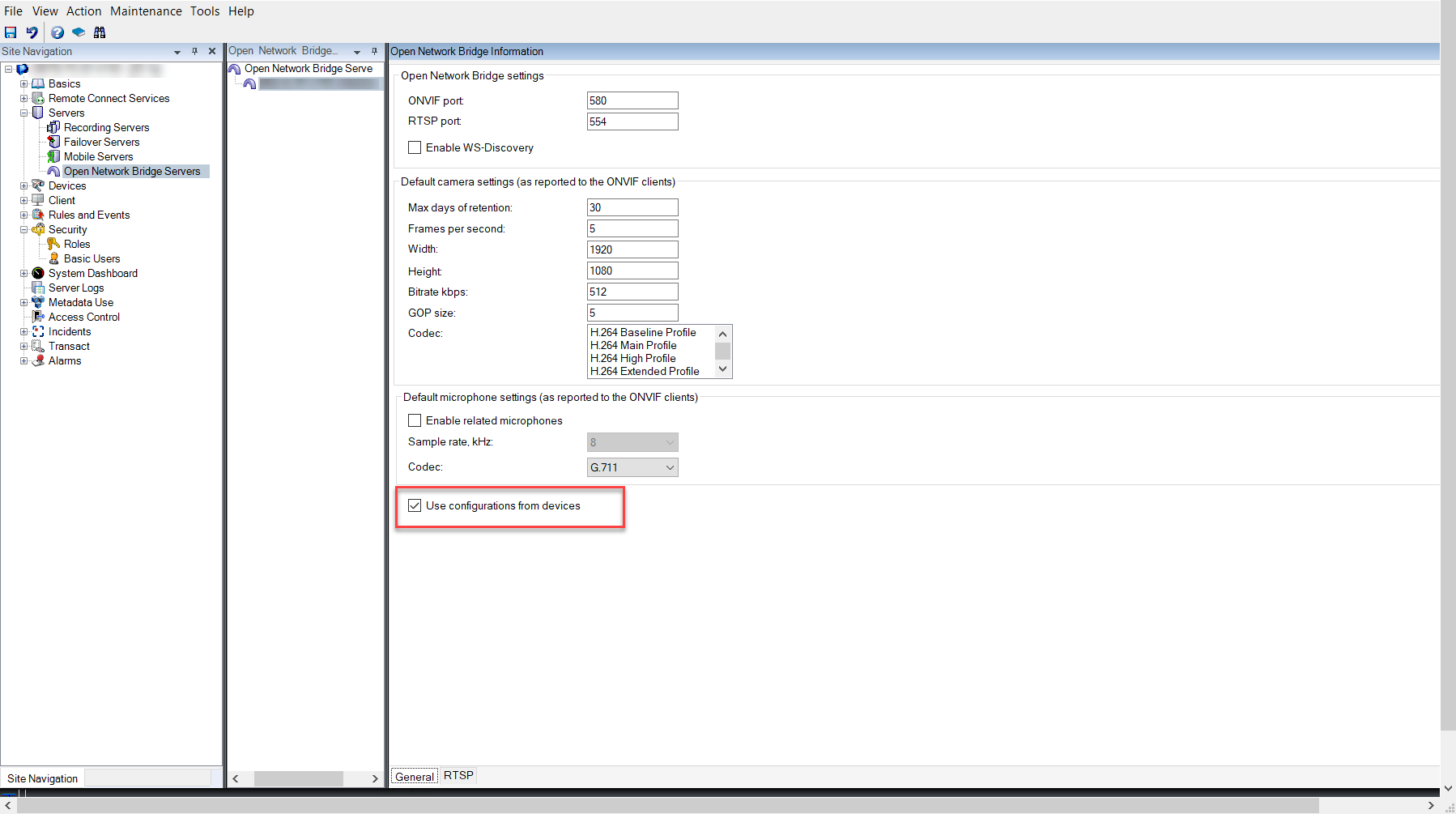

Можете да използвате GetRecordingSummary и/или GetMediaAttributes да получите времевия отпечатък на първия и последния запис, но първо трябва да разрешите използването на конфигурации от настройката на камерите на Milestone Open Network Bridge приставката XProtect Management Client..
Използвайте квадратчето за отметка "Конфигурация от камери" в прозореца за информация на Open Network Bridge.
