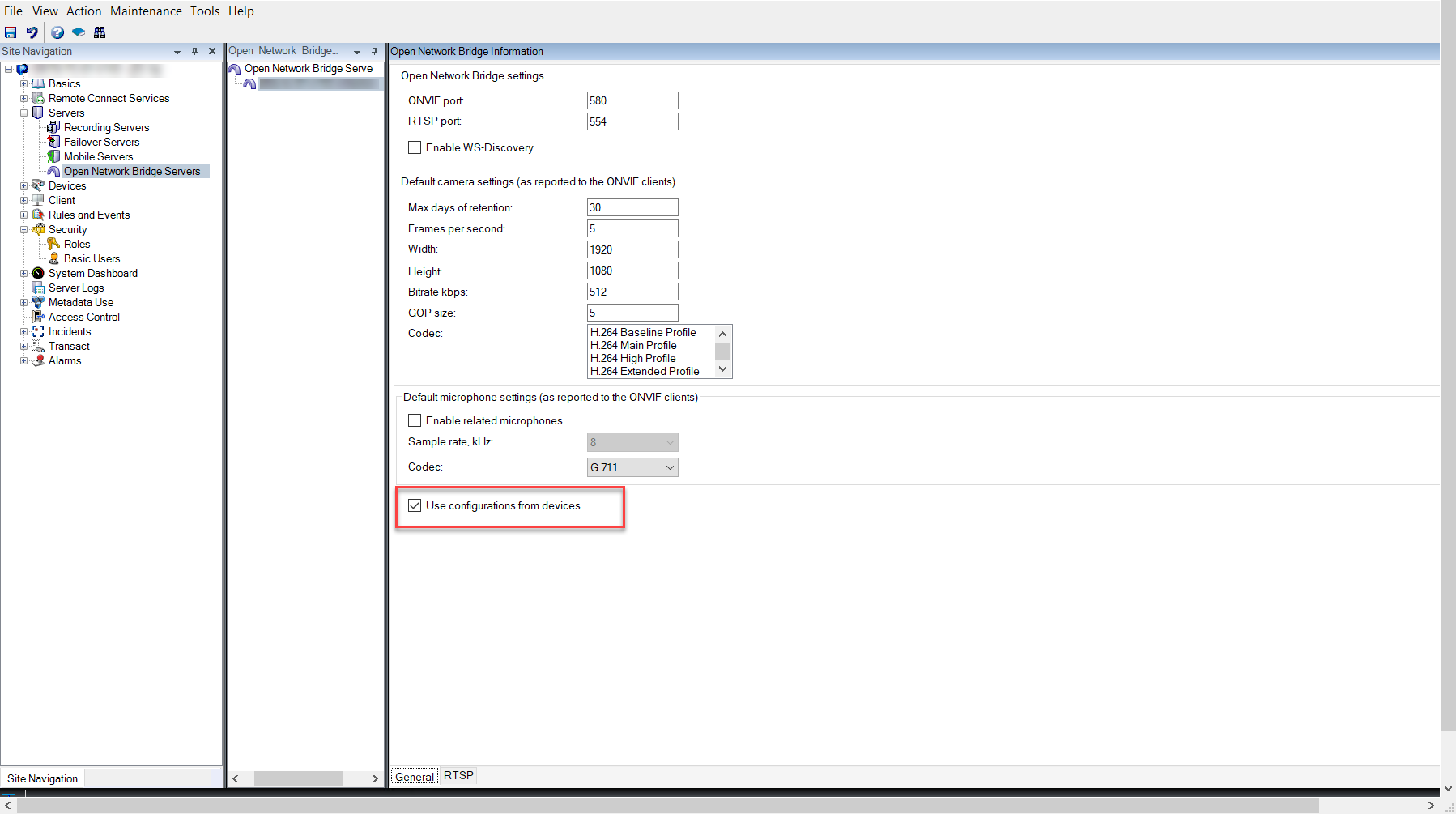

Puede utilizar GetRecordingSummary y/u GetMediaAttributes para obtener la marca de tiempo de la primera y la última grabación, pero primero debe habilitar el ajuste Utilizar configuraciones de cámaras en el complemento de Milestone Open Network Bridge en el XProtect Management Client.
Casilla Usar configuración de cámaras en el panel de información de Open Network Bridge.
