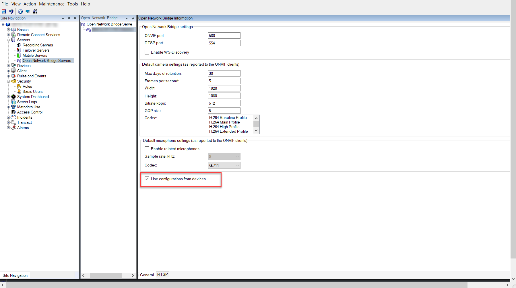

Můžete použít GetRecordingSummary a/nebo GetMediaAttributes získat časové razítko prvního a posledního záznamu, musíte však nejprve aktivovat možnost Použít konfigurace z nastavení kamer v Milestone Open Network Bridge zásuvném modulu XProtect Management Clientaplikace.
V podokně Informace o společnosti Open Network Bridge zaškrtněte políčko Použít konfiguraci z kamer.
