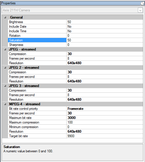

“设置”选项卡(设备)
设置选项卡上,可以在多个字段中查看和编辑设备的设置。
所有设备都拥有设置选项卡。
表格中显示的值可更改或为只读。将设置更改为非默认值时,值会以粗体显示。
表格的内容取决于设备驱动程序。
允许的范围显示于设置表格下方的信息框中:
Settings tab overview for a selected device.
有关摄像机设置的详细信息,请参阅查看或编辑摄像机设置

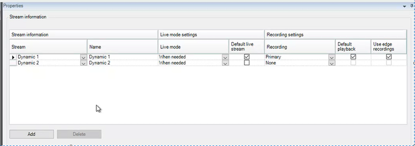

“数据流”选项卡(设备)
以下设备拥有数据流选项卡:
  • 摄像机
数据选项卡会默认列出单个数据流。即选定摄像机的默认数据流,用于实时视频和记录的视频。若您使用自适应播放,必须创建两个流。
Streams tab overview for a selected device.
“流”选项卡上的任务
名称
说明
添加
单击以将流添加到列表。
添加数据流

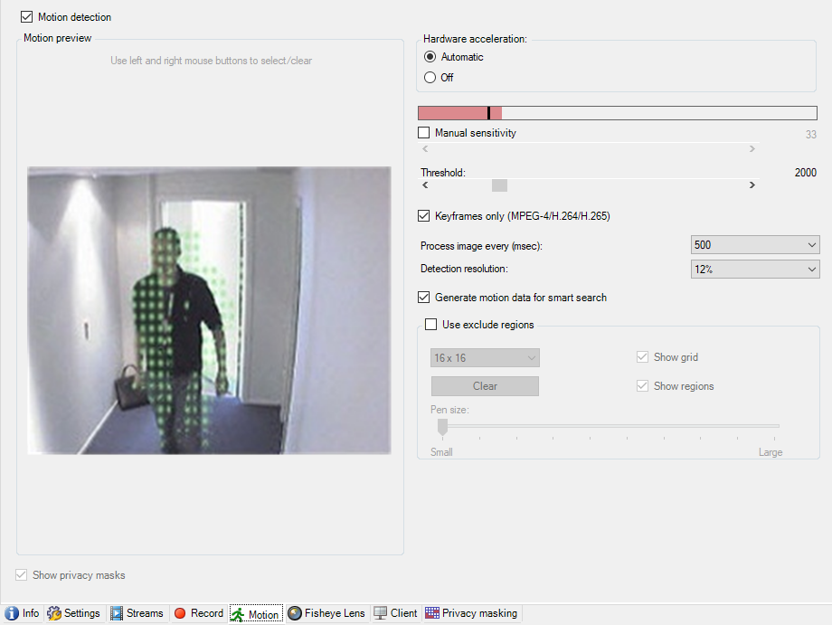

“移动”选项卡(设备)
以下设备拥有移动选项卡:
  • 摄像机
移动选项卡上,可以启用和配置所选摄像机的移动侦测。
Motion tab overview for a selected camera.
“移动”选项卡上的任务
名称
说明
移动侦测
启用和禁用移动侦测
硬件加速
选择自动以启用硬件加速,或选择关闭以禁用设置。有关详细信息,请参阅启用或禁用硬件加速
隐私屏蔽
如果您定义了带有永久隐私屏蔽的区域,则可以选中隐私屏蔽复选框以在移动选项卡上显示隐私屏蔽。您可以在 隐私屏蔽选项卡(设备) 中定义隐私屏蔽区域。
在永久隐私屏蔽遮盖的区域没有移动侦测。
手动灵敏度
决定图像中的每个像素必须变化多少才能被视为移动。
启用手动灵敏度以定义移动
阈值
指定阈值以定义移动
仅限关键帧 (MPEG-4/H.264/H.265)
选中此复选框以仅对关键帧而不是对整个视频流进行移动侦测。仅适用于 MPEG-4/H.264/H.265。
对关键帧进行移动侦测会减少执行分析的处理能力用量。
图像处理间隔(毫秒)
在此列表中选择一个图像处理间隔,以确定系统执行移动侦测分析的频率。
例如,每 1000 毫秒即每秒一次。默认值为每隔 500 毫秒。
该间隔在实际帧速率高于您此处所设间隔的情况下应用。
侦测分辨率
在此列表中选择侦测分辨率以优化移动侦测性能。
仅分析图像的选定百分比,例如 25%。分析 25% 表示只分析图像中四分之一的像素,而不是所有像素。
使用优化的侦测可减少进行分析的处理能力用量,但同时也意味着降低移动侦测精度。
生成智能搜索的移动数据
启用此复选框后,系统会生成移动侦测所使用图像的移动数据。例如,如果选择仅对关键帧进行移动侦测,那么将只生成关键帧的移动数据。
如果有更多移动数据,客户端用户就能通过智能搜索功能根据图像选定区域的移动进行相关记录的快速搜索。系统不会生成永久隐私屏蔽遮盖区域的移动数据,只会生成可解除隐私屏蔽遮盖区域的移动数据(请参阅“移动侦测”选项卡(已作说明))。
移动侦测阈值和排除区域不会影响到生成的移动数据。
  • 工具 > 选项 > 常规下指定生成摄像机智能搜索数据的默认设置。
使用排除区域
在摄像机视图的特定区域中禁用移动侦测:
指定移动侦测的排除区域

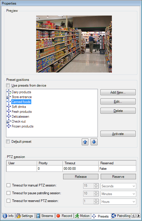

“预设”选项卡(设备)
以下设备拥有预设选项卡:
  • 支持预设位置的 PTZ 摄像机
预设选项卡上,您可以在以下对象中创建或导入预设位置,例如:
  • 将 PTZ(全景-倾斜-变焦)摄像机设置为在事件发生后移动至特定预设位置的规则
  • 用于 PTZ 摄像机在多个预设位置之间自动移动的巡视
  • XProtect Smart Client 用户执行的手动激活
您可以在“整体安全”选项卡上为角色分配 PTZ 权限(请参阅“整体安全”选项卡(角色))或“PTZ”选项卡(请参阅PTZ 选项卡(角色))。

“预设”选项卡上的任务
名称
说明
新建
在系统中为摄像机添加预设位置:
添加预设位置(类型 1)
使用设备的预设
在摄像机本身上为 PTZ 摄像机添加一个预设位置:
使用摄像机的预设位置(类型 2)
默认预设
指定 PTZ 摄像机的其中一个预设位置作为摄像机的默认预设位置:
将摄像机的预设位置指定为默认位置
编辑
编辑系统中定义的现有预设位置:
编辑摄像机的预设位置(仅类型 1)
编辑在摄像机中定义的预设位置的名称:
重命名摄像机的预设位置(仅类型 2)
已锁定
选择此复选框以锁定预设位置。如果要阻止XProtect Smart Client中的用户或拥有受限安全权限的用户更新或删除预设,可锁定预设位置。锁定的预设由该图标 表示。
在添加(参阅添加预设位置(类型 1))和编辑(参阅编辑预设位置(仅类型 1))过程中锁定预设。
激活
单击此按钮以测试摄像机预设位置:
测试预设位置(仅类型 1)
保留释放
防止其他用户控制摄像机并释放保留。
有运行保留 PTZ 会话的安全权限的管理员可在此模式下运行 PTZ 摄像机。这可阻止其他用户控制摄像机。具有足够的权限,您可以释放其他用户的保留的 PTZ 会话:
保留和释放 PTZ 会话
PTZ 会话
监视系统当前是否正在巡视或用户已控制:
PTZ 会话属性
查看 PTZ 摄像机的状态并管理摄像机的超时:
指定 PTZ 会话超时
PTZ 会话属性
PTZ 会话表显示了 PTZ 摄像机的当前状态。
名称
说明
用户
显示已按下保留按钮并且当前正在控制 PTZ 摄像机的用户。
如果巡视会话由系统启动,它将显示巡视
优先级
显示用户的 PTZ 优先级。您只能从优先级低于您的用户接管 PTZ 会话。
超时
显示当前 PTZ 会话的剩余时间。
保留
指示当前会话是否为保留 PTZ 会话:
  • :保留
  • :未保留
PTZ 会话部分中的复选框使您可以更改每个 PTZ 摄像机的以下超时。
名称
说明
手动 PTZ 会话的超时
指定此摄像机上的手动 PTZ 会话的超时时间(如果您希望此超时不同于默认时间)。可以在工具菜单的选项下指定默认时间。
暂停巡视 PTZ 会话的超时
指定此摄像机上的暂停巡视 PTZ 会话的超时时间(如果您希望此超时不同于默认的时间)。可以在工具菜单的选项下指定默认时间。
保留的 PTZ 会话的超时
指定此摄像机上的保留 PTZ 会话的超时时间(如果您希望此超时不同于默认的时间)。可以在工具菜单的选项下指定默认时间。

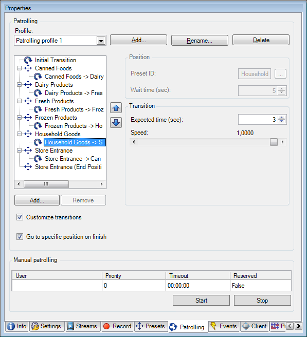

“巡视”选项卡(设备)
以下设备拥有巡视选项卡:
  • PTZ 摄像机
巡视选项卡上,可以创建巡视配置文件,这是 PTZ(全景/倾斜/变焦)摄像机在大量预设位置之间的自动移动。
必须先在预设选项卡中为摄像机指定至少两个预设位置才能使用巡视功能,请参阅添加预设位置(类型 1)。
巡视选项卡,显示使用了自定义转换的巡视配置文件:
Patrolling tab overview for a selected device.
“巡视”选项卡上的任务
名称
说明
添加添加巡视配置文件
预设 ID指定巡视配置文件中的预设位置
等待时间(秒)指定各预设位置的时间
自定义转换自定义转换 (PTZ)
完成时转到特定位置
指定巡视时的结束位置
手动巡视监视系统当前是否正在巡视或用户已控制。
开始停止可使用开始停止按钮启动和停止手动巡视。
有关如何指定在恢复所有或单个 PTZ 摄像机的常规巡视之前应该经过多少时间的信息,请参阅指定 PTZ 会话超时
手动巡视属性
手动巡视表显示了 PTZ 摄像机的当前状态。
名称
说明
用户
显示已保留了 PTZ 会话或启动手动巡视且当前正在控制摄像机的用户。
如果巡视会话由系统启动,它将显示巡视
优先级
显示用户的 PTZ 优先级。您只能从优先级低于您的用户或巡视配置文件接管 PTZ 会话。
超时
显示当前保留会话或手动 PTZ 会话的剩余时间。
保留
指示当前会话是否为保留 PTZ 会话。
  • :保留
  • :未保留

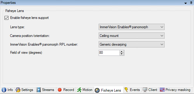

“鱼眼镜头”选项卡(设备)
以下设备具有鱼眼镜头选项卡:
  • 配有鱼眼镜头的固定摄像机
鱼眼镜头选项卡上,您可以为所选摄像机启用和配置鱼眼镜头支持。
Fisheye Lens tab overview for a selected device.
“鱼眼镜头”选项卡上的任务
名称
说明
启用鱼眼镜头支持启用和禁用鱼眼镜头支持

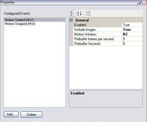

“事件”选项卡(设备)
以下设备拥有事件选项卡:
  • 摄像机
  • 麦克风
  • 输入
除了系统的事件外,某些设备也可配置为触发事件。在系统中创建基于事件的规则时可以使用这些事件。从技术层面而言,这些事件发生于实际摄像机/硬件上而非监控系统上。
Events tab overview for a selected device.
“事件”选项卡上的任务
名称
说明
添加删除添加或删除设备的事件
“事件”选项卡(属性)
名称
说明
配置的事件
可以在配置的事件列表中选择和添加的事件完全取决于设备及其配置。对于一些类型的设备,该列表为空。
常规
属性的列表取决于设备和事件。为了使事件按预期工作,必须在设备以及在该选项卡上以同样方式指定部分或全部属性。

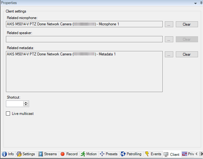

“客户端”选项卡(设备)
以下设备拥有客户端选项卡:
  • 摄像机
客户端选项卡上,可以指定当使用 XProtect Smart Client 中的摄像机时查看和听取其他哪些设备。
摄像机进行记录时,相关元数据设备会进行记录,请参阅启用相关设备上的记录
您还可以在摄像机上启用实时多播。这意味着摄像机通过记录服务器将实时流多播到客户端。
即使记录服务器使用加密,也不会加密多播流。
Client tab overview for a selected device.
“客户端”选项卡属性
名称
说明
相关麦克风
指定 XProtect Smart Client 用户默认从摄像机的哪个麦克风接收音频。XProtect Smart Client 用户可根据需要手动选择监听另一个麦克风。
指定与用于视频流和音频流传输的手机视频推送摄像机相关的麦克风。
摄像机进行记录时,相关麦克风会进行记录。
相关扬声器
指定 XProtect Smart Client 用户默认使用摄像机的哪一个扬声器讲话。XProtect Smart Client 用户可根据需要手动选择其他扬声器。
摄像机进行记录时,相关扬声器会进行记录。
相关元数据
指定摄像机上,XProtect Smart Client 用户从其接收数据的一个或多个元数据设备。
摄像机进行记录时,相关元数据设备会进行记录。
快捷方式
为使 XProtect Smart Client 用户可以简便地选择摄像机,请为摄像机定义键盘快捷键。
  • 创建每个快捷键,使其唯一识别摄像机
  • 摄像机快捷键数字不得长于四位数
实时多播
系统支持将来自记录服务器的实时流多播到 XProtect Smart Client。要从摄像机启用实时流的多播,请选中该复选框。
实时多播仅适用于您在选项卡上指定为摄像机默认流的流。
还必须为记录服务器配置多播。请参阅为记录服务器启用多播
