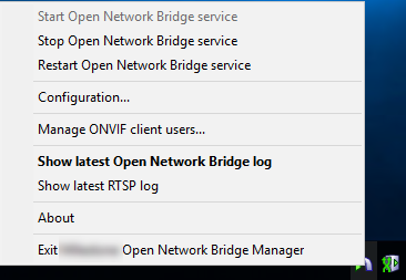

  4. En el icono de la bandeja Milestone Open Network Bridge Manager, seleccione Gestionar usuarios de clientes ONVIF.
  5. Introduzca el dominio\nombre de usuario y contraseña para cada usuario que tenga permisos de cliente ONVIF y haga clic en Añadir usuario.
    Enter the domain\user name and password for each user who has ONVIF client rights and click Add user.
