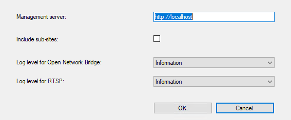

  2. Klicken Sie mit der rechten Maustaste nochmals auf das Milestone Open Network Bridge Manager-Taskleistensymbol, und wählen Sie dann Konfiguration.
    Die vorhandene Management-Server-Adresse aus der Konfiguration ersetzen.
  3. Legen Sie die neuen Informationen fest, und klicken Sie dann auf OK.
    Sie müssen einen vollständig qualifizierten Domainamen oder die IP-Adresse des Servers verwenden, auf dem der Management-Server installiert ist.
