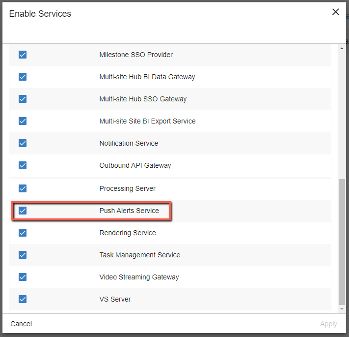

  2. 在中,BriefCam Administrator Console打開主機屏幕並單擊主機的設置圖標Hosts settings icon.png。
  3. 選中“Push Alerts Service(推送警報服務)”複選框,然後單擊“Apply(應用)”。

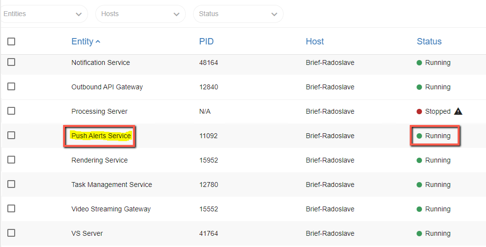

  4. 打開“服務”屏幕,確保“推送警報”服務設置為“正在運行”。

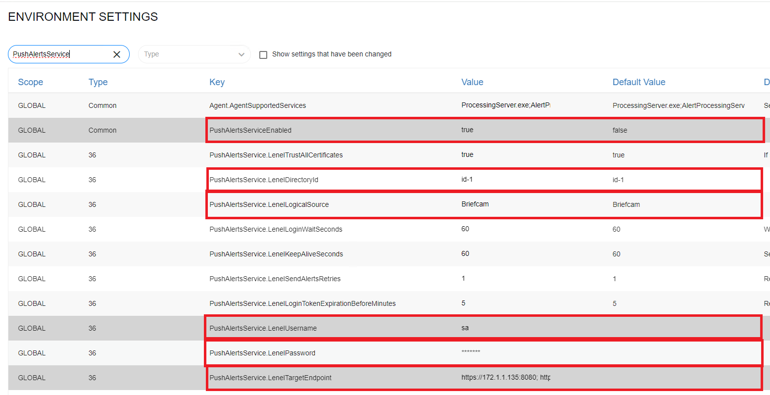

  5. 從環境設定畫面搜尋文字:PushAlertsService。
  6. 更新下列環境設定:
    • PushAlertsServiceEnabled –設定為true。
    • PushAlertsService.LenelDirectoryId -輸入目OnGuard錄ID。要獲取不同Lenel目錄的列表,請使用以下URL檢索目錄ID的列表:https://OnGuard_server_address:OnGuard_port/api/access/onguard/openaccess/directories?version=1.0
      範例:https://172.1.1.245:8080/api/access/onguard/openaccess/directories?version=1.0
    • PushAlertsService.LenelLogicalSource –如果邏輯源與默認值(Briefcam)不同,請選擇該邏輯源。
    • PushAlertsService.LenelUsername –輸入在Lenel系統中建立的使用者。
    • PushAlertsService.LenelPassword –輸入使用者密碼。此值透過僅顯示星號而受到保護。
      請注意,如果在OnGuardPushAlertsService.LenelTargetEndpoint環境設定中設定了多個實例,則所有實OnGuard例的認證(上面的使用者名稱和密碼)都應相同。
    • OnGuardPushAlertsService.LenelTargetEndpoint –輸入將發送警報的實例/實例,然後輸入分號(:)和連接OnGuard埠。如果設置了多個OnGuard實例,則需要用分號(;)分隔地址。 此外,將創建一個可用實例池,用戶可以在其中映射RESPOND規則。此設定中實OnGuard例的位址應與檔EndpointRuleMapping.json案中對應的位址相符。
      單一實例示例:“https://{OnGuardAddress}:8080”
      多個實例示例:https://{OnGuard1Address}:8080; https://{OnGuard2Address}:8080; https://{OnGuard3Address}:8080;"
  7. 從,BriefCam Administrator Console重新啟動推送警示服務。這樣將重新載入環境設定的設定。

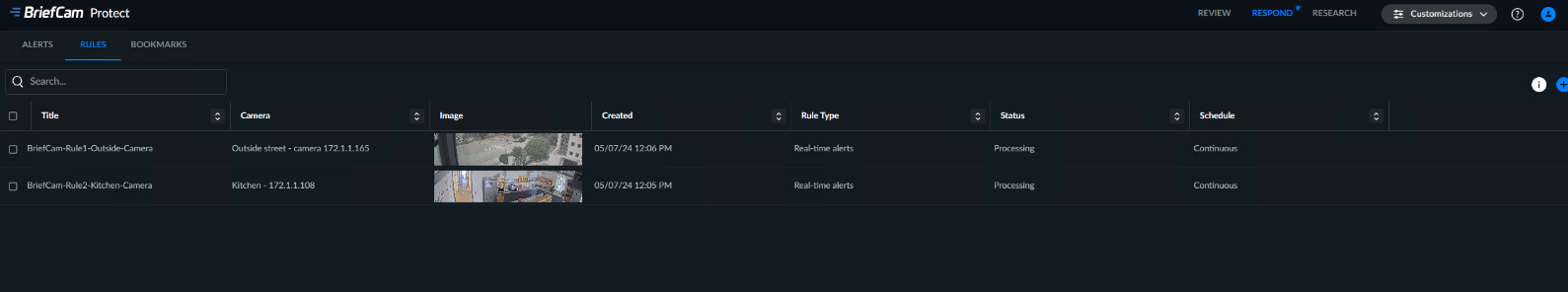

設定端點規則對應
默認情況下,推送警報服務不會向實例OnGuard池發送警報。
要向OnGuard實例發送警報,需要映射規則名稱和實OnGuard例。

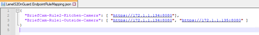

這在LenelS2OnGuard插件目錄中的文LenelS2OnGuard.EndpointRuleMapping.json件中完成。
檔案的結構是用鍵值對("鍵":"值")表示,其中:
  • 密鑰–RESPOND規則的名稱
  • 值–OnGuard端點清單(一個或多個)
範例:
更新json文件中的映射後,需要重新啟動Push Alerts Service,以便重新加載新配置。
一旦開始規則映射,Push Alerts Service將從每個映射的RESPOND規則向分別映射的OnGuard實例端點發送警報。
實OnGuard例端點應與PushAlertsService.LenelTargetEndpoint環境設定中設定的端點相符。
如果端點對應在對應檔案中,而不是在PushAlertsService.LenelTargetEndpoint環境設定中,PushAlertService.log檔案中會顯示錯誤。

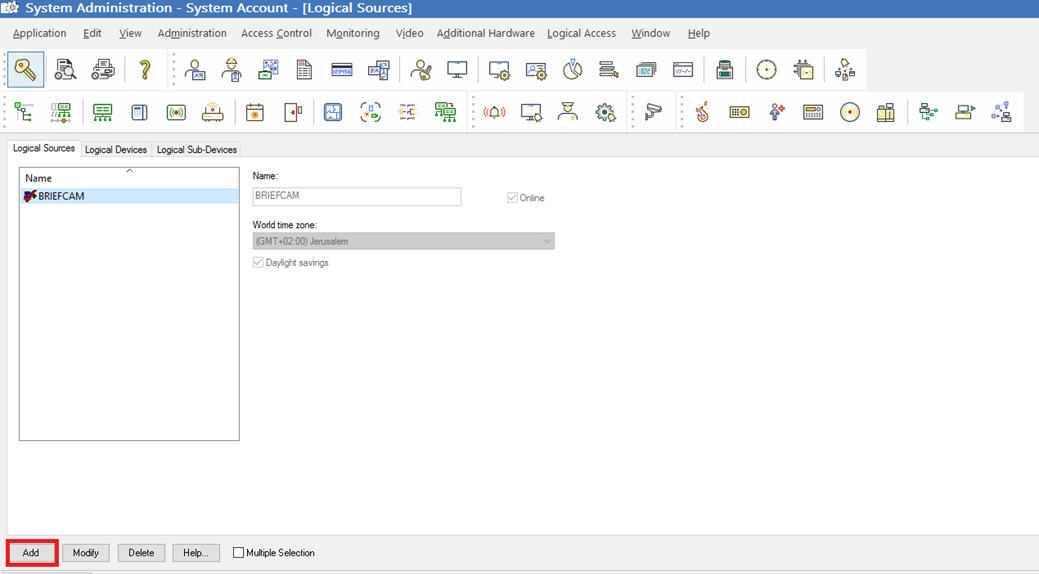

創建邏OnGuard輯源
BriefCam需要在每個將接收警報的OnGuard實例上創建邏BriefCam輯源。這對於映射傳入警報是必需的。
若要建立邏OnGuard輯來源:

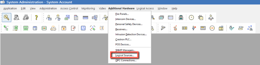

  1. 登入至“OnGuard系統管理”應用程式。
  2. 從“其他硬體”功能表中,選取“邏輯來源”。
  3. 創建名為BRIEFCAM的邏輯源,然後單擊“添加”按鈕。

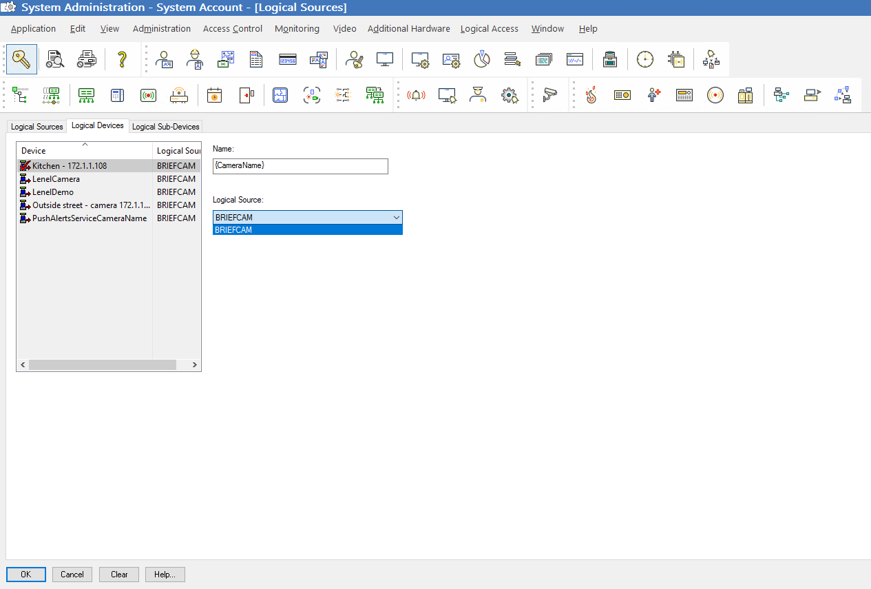

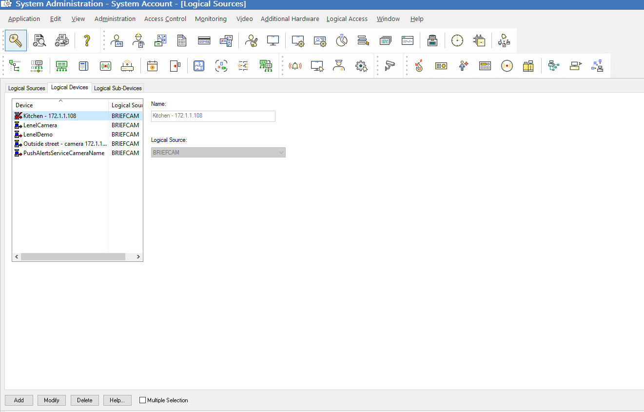

建立邏OnGuard輯裝置
需要為每個攝像機創建邏輯設備,這些設備將用於生成警報併發送到實OnGuard例的RESPOND規則。
這意味著,根據RESPOND規則和OnGuard實例端點之間的映射,需要在接收RESPOND警報的實例上創建邏輯OnGuard設備。
對於發送的每個RESPOND規則警報,目標端點應將“規則攝像機名稱”設置為BRIEFCAM邏輯源下的邏輯設備。
若要建立邏OnGuard輯裝置:
  3. 打開“邏輯設備”選項卡。
  4. 在名稱欄位中,將邏輯裝置的名稱設定為想要的攝影機名稱。請注意,攝影機名稱應與視訊管理軟體中的名稱相同。
  5. 從“邏輯源”字段中選擇BRIEFCAM邏輯源。
  6. 單擊添加按鈕。
