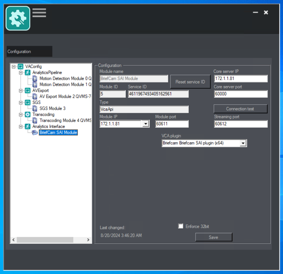

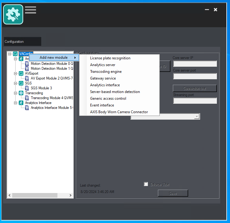

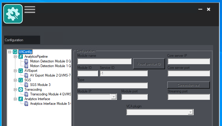

  3. 开启VMS VA管理工具。
  4. 右键单击VAConfig根节点。
  5. 选择添加新模块,然后选择分析界面。
  6. 将为您填充配置字段。检查是否在VCA插件字段中选择了BriefCam插件。
  7. 单击“保存”按钮。

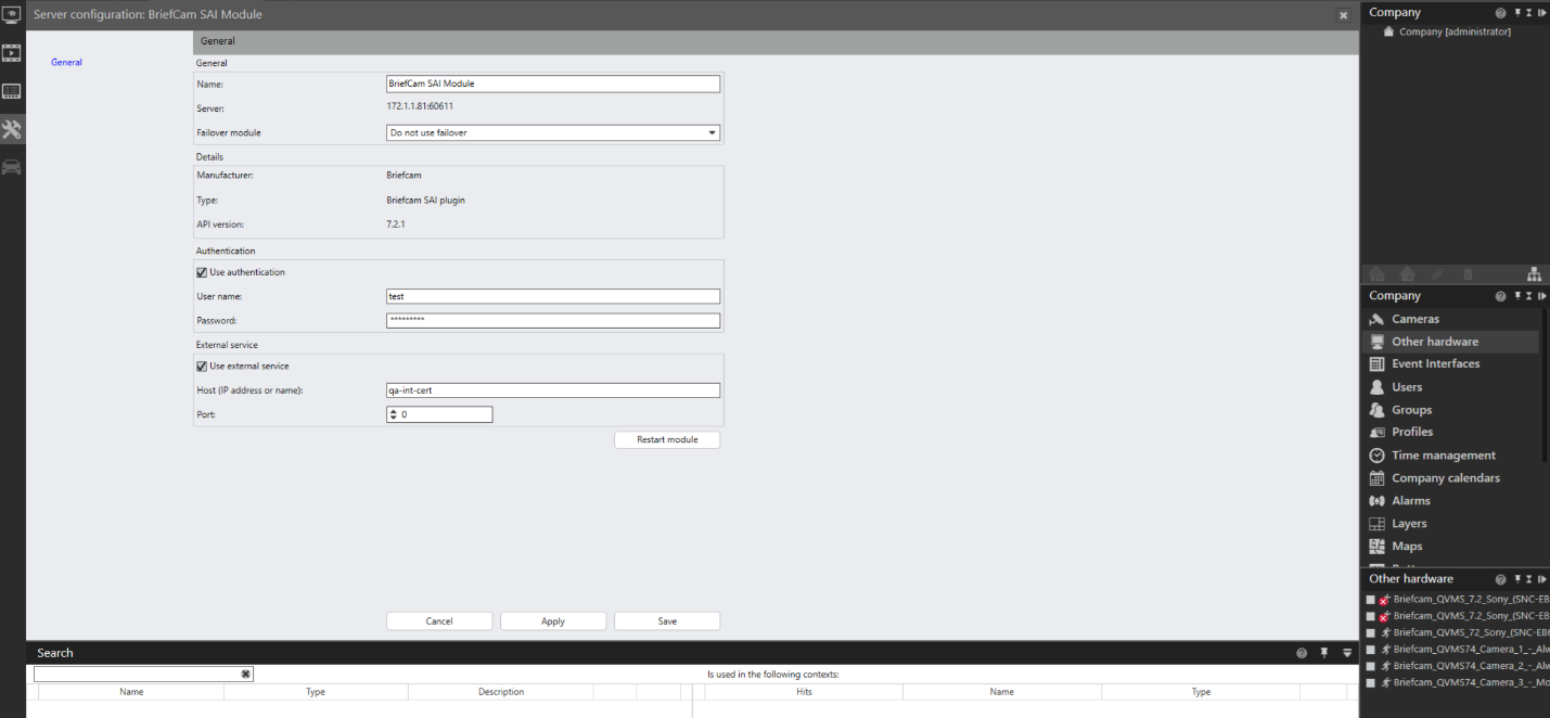

  8. 以管理员身分开启用QVMS户端。
  9. 在左侧导航至配置模式。

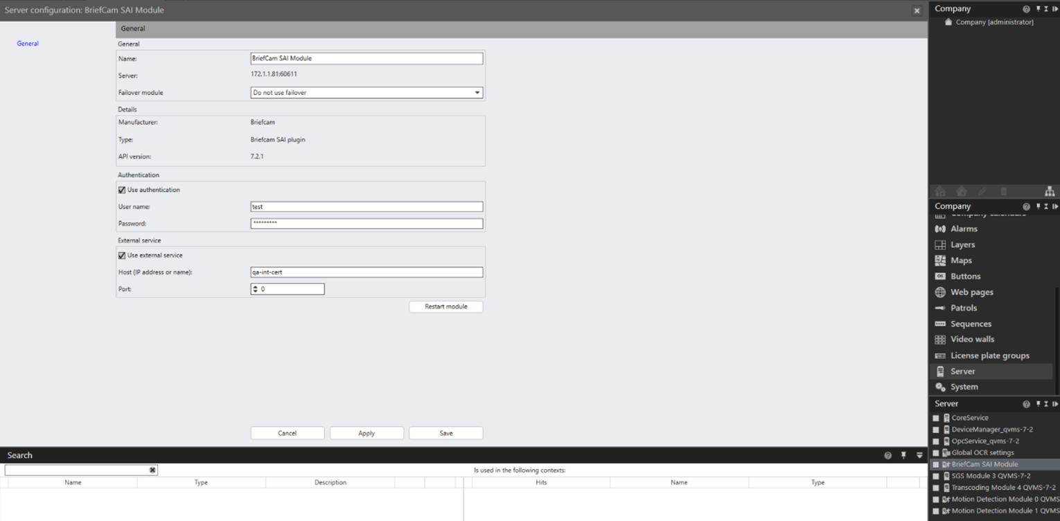

  10. 在右侧,打开服务器菜单。
  11. 选择BriefCamSAI模块。
  12. 设定的BriefCam使用者名称和密码。
    请注意,使用者必须是基本使用者(而非管理员使用者),并且有权存取需要传送的规则QVMS。
  13. 设定实BriefCam例的主机名称。(请记住,IP地址将不起作用。)
    请注意,未使用端口字段中的值,应保留为0。
  14. 单击“保存”按钮。

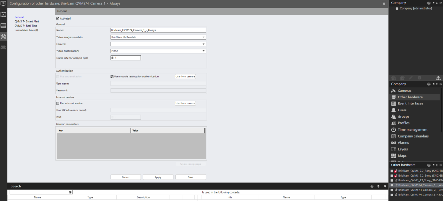

  15. 导航至“Other Hardware(其他硬件)”菜单。
    请注意,在“其他硬体”下,BriefCam目录中的所有摄影机将新增为频道。
  16. 选择摄影机频道。
  17. 从摄影机频道功能表中,可以对接收到的事件执行其他对应BriefCam。

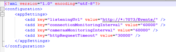

安装SAI插件后,您将拥有一个Briefcam.QognifySai.dll.config文件,默认情况下,该文件位于SAI安装目录中。
此档案具有以下参数:
  • listeningUrl – 监听传入BriefCam事件的URL,默认情况下,该地址设置为监听所有地址。
  • connectionMonitoringInterval – 轮询KeepAlive请求之间的间隔(毫秒)。预设值为60000毫秒。
  • camerasMonitoringInterval – 取得摄影机清单的间隔时间(毫秒)。预设值为60000毫秒。
  • httpRequestTimeout HTTP客户端向BOA发送请求的超时时间(BriefCam Open API )。 预设值为30000毫秒。

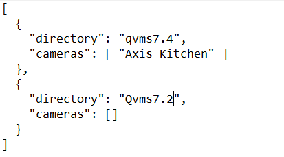

当中有单一目录时,BriefCam您可以筛选掉需要的摄影机。此步骤已对档案完成VMSCameraList.json。档案位于:<QognifyVMSInstallationDirectory>\VersatileApplications64\VcaPlugin\ .VMSCameraList.json此档案包含目录与其摄影机BriefCam之间的对应,以及在中建立的其他硬Qognify VMS体通道。摄影机可依照目录或目录与摄影机名称筛选。
要将目录添加到文件,请使用以下语法:
"directory": "<Directory Name>",
"cameras":[]
· To add a directory with specific cameras to the file, use the following syntax:
"cameras":[“<CameraName1>”, “<CameraName2>”,]
当中的目录BriefCam比需要的目录多时,QVMS您必须从需要的目录中筛选出所有摄影机。摄影机必须依照目录和摄影机名称筛选。多个目录可以作为列表包含在文件中VMSCameraList.json。
若要将包含所有摄影机的目录新增至档案,请使用以下语法:
"cameras":[“<CameraName1>”, “<CameraName2>”,<…….>,]
要将包含所有摄影机的多个目录添加到文件中,请使用以下语法:
"directory": "<Directory Name2>",
"cameras":[“<CameraName3>”, “<CameraName4>”,]
外挂程式安装目录中有一个名为VmsCameraListSample.json.的范例档案。以下是配置示例:
