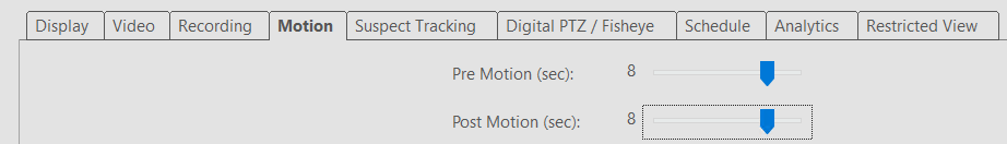

  • 对于移动录影摄影机,如果您希望存取警示的原始视讯,请将VMS的“移动前”和“移动后”设定至少设为8秒。这些设定可从以下位置获得:Exacq Vision用户端->设定->Exacq Vision伺服器->设定系统->新增IP摄影机->摄影机录影-> [选取具有移动录影的摄影机] ->移动功能表。

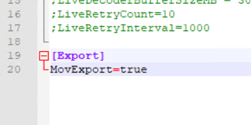

  • 若要让L1和L2整合层级的H265编解码器摄影机正常运作,请开启该BriefCam.ExacqIntegration.ini档案(位于:C:\Program Files\BriefCam\BriefCam Server\pluginsMovExport )并将参数设定为true。这将确保Processing Server和渲染服务正常工作,并且特写、剪辑和原始VIDEO SYNOPSIS视频均可访问。
