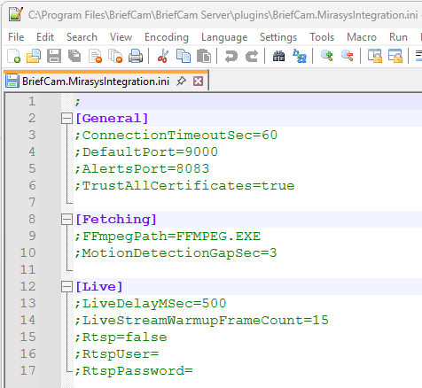

该BriefCam.MirasysIntegration.ini文件(默认位于C:\Program Files\BriefCam\BriefCam Server\plugins)包括以下设置:
设置
说明
ConnectionTimeoutSec
视频管理软件连接的常规超时(以秒为单位)。
DefaultPort
视频管理软件连接的默认端口。
AlertsPort
视频管理软件警报触发API的默认端口。
TrustAllCertificates
设置SSL证书信任的默认行为。
FFmpegPath
文ffmpeg.exe件的路径。连续和移动侦测记录的获取均使用此文件进行。
MotionDetectionGapSec
由于获取是一个连续流,因此该参数定义了两个时间戳之间的最大间隔(以秒为单位)。如果达到此阈值,将创建新的记录文件。
LiveDelayMsec
当实时流从视频管理软件延迟到达时使用它。
LiveStreamWarmupFrameCount
用于设置流预热所需的帧。
Rtsp
要使用RTSP流,请将此参数设置为true。
RtspUser
VMS RTSP服务器流设置中的RTSP用户设置。
RtspPassword
RTSP用户的密码。

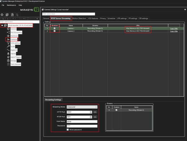

VMS RTSP设置
  1. 导航到VMS服务器->摄像机-> RTSP服务器流。
  2. 对于使用RTSP流的每个摄像机,选中“已启用”复选框。

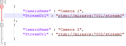

  3. 创建新文件并为其命名MirasysCamerasMap.json。该文件将用于将摄像机映射到其实时流。
  4. 填写摄像机及其RTSP流的列表。
在摄像机列表中,每个摄像机都是自己的对象,并具有两个属性:摄像机名称和实时流URL。
实时流URL从视频管理软件RTSP页面复制。

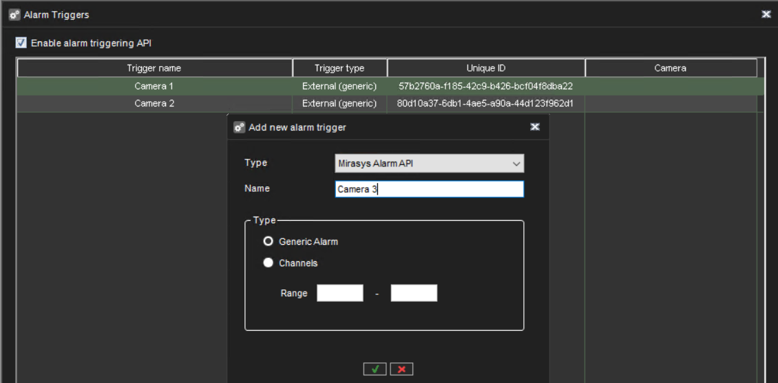

要配置警报,您需要手动创建触发器并为每个摄像机配置警报。
在System Manager中,转到视频管理软件服务器->警报触发器,启用警报触发API,并为每个摄像机创建与摄像机名称相同的常规警报触发器。

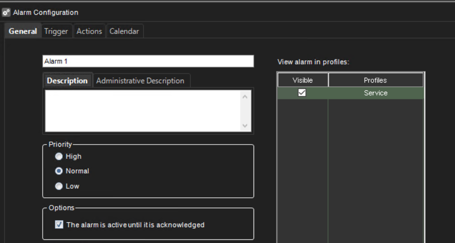

转到视频管理软件服务器->警报并为每个触发配置警报。选择相应的触发器并配置操作。对配置文件启用警报可见性。

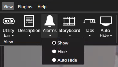

在Spotter应用程序中查看警报
要在客户端应用程序中查看警报,请转到查看->警报,然后单击显示。

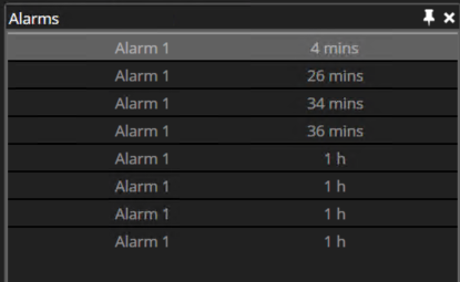

您将在客户端应用程序的右侧看到警报选项卡。

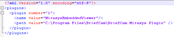

  2. 成功安装插件后,可以在pluginConfig.xml文件中验证插件位置。该文件位于:C:\Users\<Current user>\AppData\Roaming\DVMS\DVR Application.

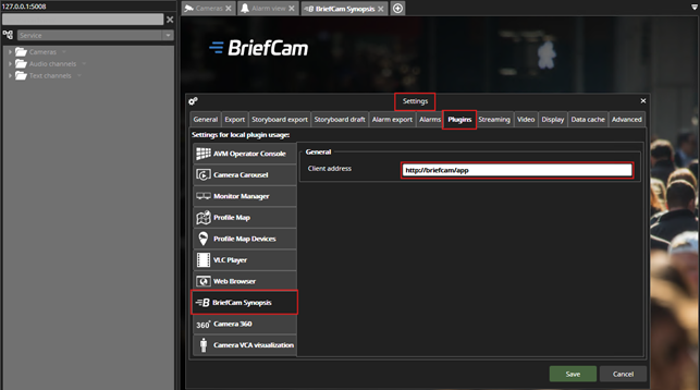

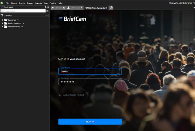

设置嵌入式客户端网址
需要设置BriefCam地址,嵌入式客户端才能工作。
  1. 在Spotter中,打开:文件->设置。
  2. 在“插件”选项卡中,选择“BriefCam大纲”并修改客户端地址以指向“BriefCam”。
  3. 设置成功后,当您打开应Mirasys Spotter用程序时,将显示BriefCam的登录页面。
