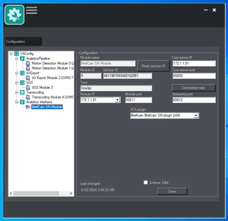

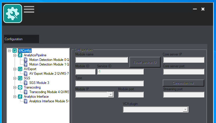

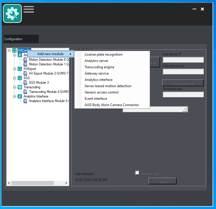

  3. VYY Yönetim Aracını açın.
  4. VAConfig kök düğümüne sağ tıklayın.
  5. Yeni modül ekle ve ardından Analiz arabirimini seçin.
  6. Sizin için yapılandırma alanları doldurulacak. VCA eklenti alanında, BriefCam eklentinin seçili olduğunu kontrol edin.
  7. Kaydet düğmesini tıklayın.

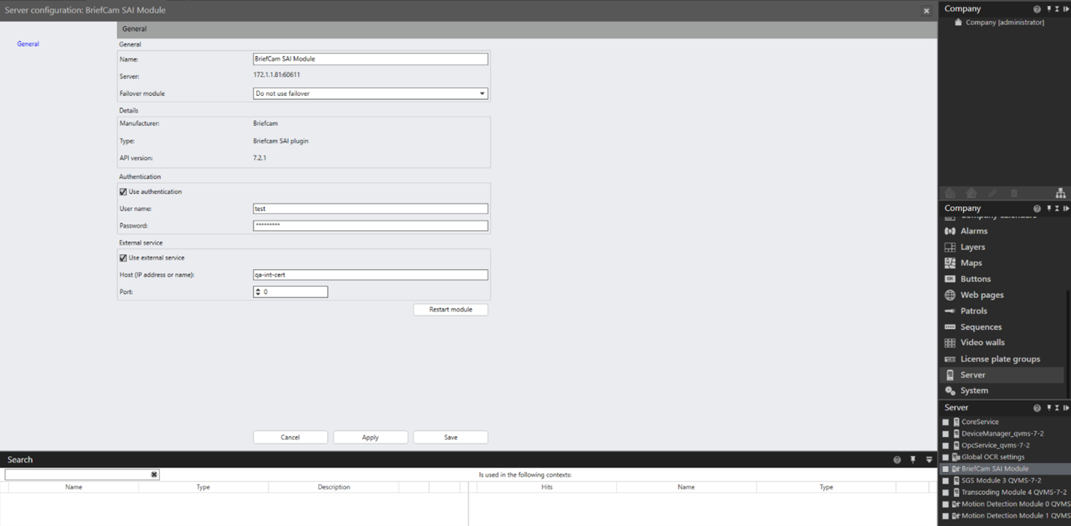

  11. BriefCam SAI modülünü seçin.
  12. . için Kullanıcı Adı ve Parolayı BriefCamayarlayın.
    Kullanıcının Temel Kullanıcı (yönetici kullanıcı değil) olması ve QVMSgönderilmesi gereken kurallara erişimi olması gerektiğini unutmayın.
  13. Örneğin Ana Bilgisayar adını BriefCam ayarlayın. (IP adreslerinin çalışmayacağını unutmayın.)
    Bağlantı noktası alanındaki değerin kullanılmadığını ve 0 olarak bırakılması gerektiğini unutmayın.
  14. Kaydet düğmesini tıklayın.

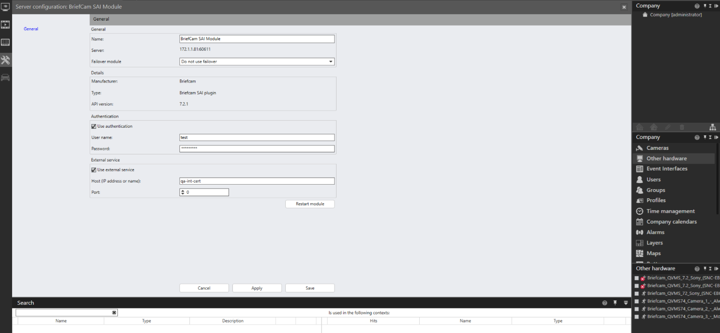

  15. Diğer Donanım menüsüne gidin.
    Diğer Donanım altında, dizinlerdeki BriefCam tüm kameraların kanal olarak ekleneceğini unutmayın.

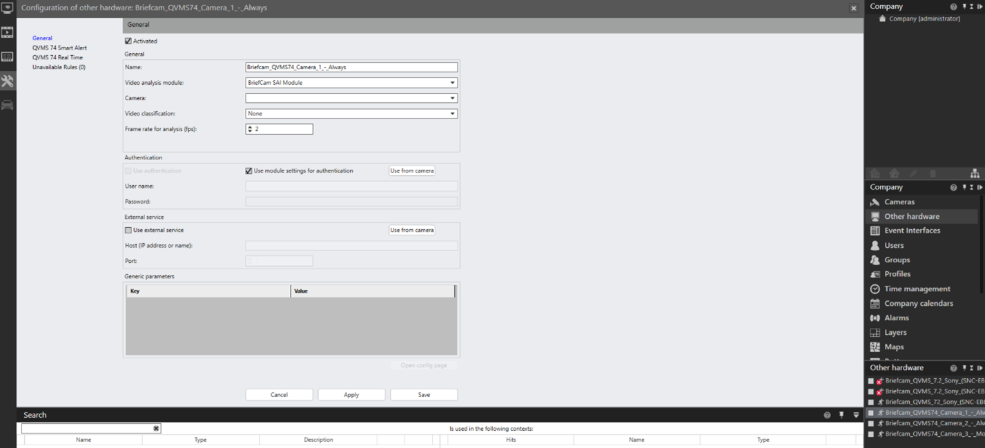

  16. Bir Kamera kanalı seçin.
  17. Kamera Kanalı menüsünden, BriefCam.

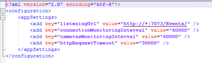

SAI eklentisi yüklendiğinde, varsayılan olarak SAI kurulum dizininde bulunan bir Briefcam.QognifySai.dll.config dosyanız olur.
Bu dosya aşağıdaki parametrelere sahiptir:
  • listeningUrl - Gelen BriefCam olayları dinleyen URL, varsayılan olarak tüm adresleri dinleyecek şekilde ayarlanmıştır.
  • connectionMonitoringInterval - Anket KeepAlive istekleri arasındaki ms cinsinden aralık. Varsayılan değer 60000 ms'dir.
  • camerasMonitoringInterval - Kameralar listesinin getirilmesi arasındaki ms cinsinden aralık. Varsayılan değer 60000 ms'dir.
  • httpRequestTimeout - HTTP istemcisinin BOA'ya bir istek gönderme zaman aşımı (BriefCam Open API). Varsayılan ayar 30000 ms'dir.

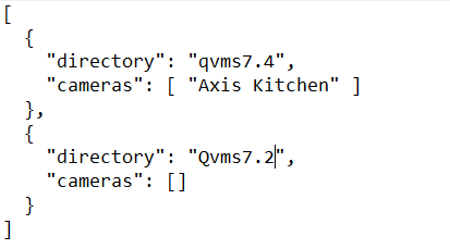

Uygulamasında tek bir dizin olduğunda, BriefCamgerekli kameraları filtreleyebilirsiniz. Bu dosya ile VMSCameraList.json yapılır. Dosya şu konumda bulunur: <QognifyVMSInstallationDirectory>\VersatileApplications64\VcaPlugin\. VMSCameraList.jsonDosya, dizinler ve kameraları ile uygulamasında oluşturulan diğer donanım kanalları BriefCam arasındaki eşlemeyi Qognify VMSiçerir. Kameralar dizine veya dizine ve kamera adına göre filtrelenebilir.
Dosyaya bir dizin eklemek için, aşağıdaki söz dizimini kullanın:
"directory": "<Directory Name>",
"cameras":[]
· To add a directory with specific cameras to the file, use the following syntax:
"cameras":[“<CameraName1>”, “<CameraName2>”,]
İçinde ihtiyaç duyulandan daha fazla dizin BriefCam olduğunda, QVMSgerekli dizinden tüm kameraları filtrelemeniz gerekir. Kameralar dizin ve kamera adına göre filtrelenmelidir. Dosyada birden fazla dizin bir liste olarak dahil VMSCameraList.json edilebilir.
Dosyaya tüm kameraları içeren bir dizin eklemek için, aşağıdaki söz dizimini kullanın:
"cameras":[“<CameraName1>”, “<CameraName2>”,<…….>,]
Dosyaya tüm kameraları içeren birden fazla dizin eklemek için, aşağıdaki söz dizimini kullanın:
"directory": "<Directory Name2>",
"cameras":[“<CameraName3>”, “<CameraName4>”,]
Eklenti kurulum dizininde VmsCameraListSample.json. adında bir örnek dosya vardır. Aşağıda örnek bir yapılandırma verilmiştir:
