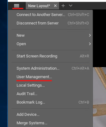

  1. İstemcide yönetici kullanıcı olarak oturum Wisenet WAVE açın.

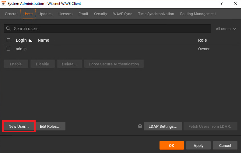

  2. Kullanıcı Yönetimi paneline gidin.
  3. Ekranın sol alt tarafında, Yeni Kullanıcı... düğmesine tıklayın.

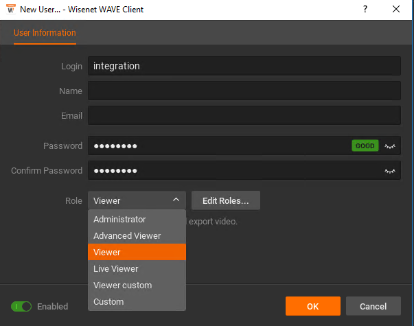

  4. Ad, E-posta ve Parola alanlarını doldurun .
  5. Rol açılır menüsünde Görüntüleyici, Gelişmiş Görüntüleyici veya gerekli izinlere sahip herhangi bir özel rolü seçin . Canlı Görüntüleyicisi rolünün kullanılmaması önerilir, çünkü bu rol video getirme için değil, yalnızca kamera canlı akışları için izinlere sahiptir.

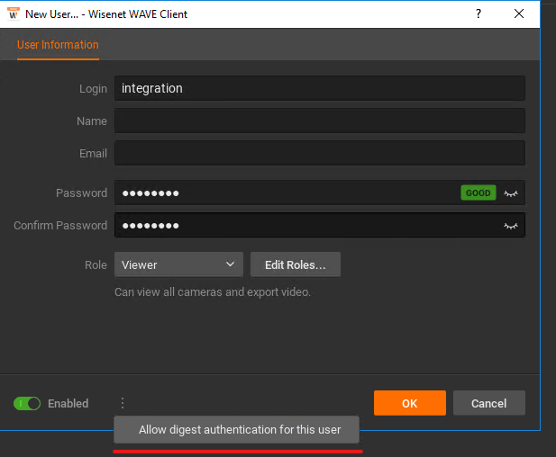

  6. Yeni oluşturulan kullanıcı için özet kimlik doğrulamasını aşağıdaki şekilde etkinleştirin:
    1. Yeni Kullanıcı... panelinin sol alt köşesinde , Etkinleştir/değiştir düğmesinin yanında, üç dikey noktaya tıklayın.
    2. Bu kullanıcı açılır mesajı için Özet kimlik doğrulamasına izin ver seçeneğini tıklatın.
    3. Kullanıcı parolasını tekrar ayarla (önceki ile aynı olabilir):

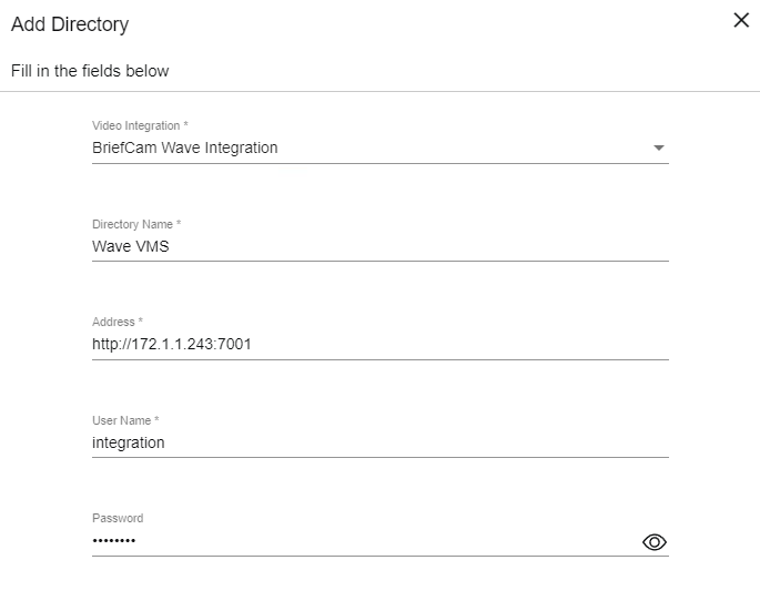

Şununla Entegre BriefCam Edilecek Ayar: Wisenet WAVE
  1. Install BriefCam' s Wisenet WAVE plugin.
  2. Açılan BriefCam Administrator Consolepencerede, Ayarlar bölümünü açın ve Kamera Yönetimi' ne tıklayın.
  3. Dizin Ekle düğmesine tıklayın.
    Dizin Ekle iletişim kutusu açılacaktır.
  4. Video Entegrasyonu alanından, BriefCam Dalga Entegrasyonunu seçin.
  5. Adres alanına, dizin adresini şu biçimde girin: http://<vms_ip_or_host>:7001, örneğin: http://172.1.1.243:7001.
  6. Kullanıcı Adı ve Parola alanlarına, yukarıdaki KullanıcıAyarlama bölümünde tanımladığınız kimlik bilgilerini girin . Wisenet WAVE Kullanıcı Adı ve Parola.

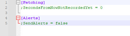

Şuradan uyarı gönderilmesini etkinleştirmek BriefCam için: Wisenet WAVE:
  1. Varsayılan olarak şurada bulunan BriefCam.WaveIntegration.ini dosyayı açın: C:\Program Files\BriefCam\BriefCam Server\plugins.
  2. Parametrenin değerini true olarak değiştirin SendAlerts ve noktalı virgülleri ( ;) kaldırın.
Bu dosya aynı zamanda SecondsFromNowNotRecordedYet parametreyi de içerir. Bu ayar, video getirme içindir. Kaydın henüz dışa aktarma için mevcut olmadığını dikkate almak için geçerli zamandan önceki saniye sayısıdır. Örneğin, şu anki saat 10:00 ve ayar değeri 1800 ise, 09:30'dan sonraki video için herhangi bir dışa aktarma isteği başarısız olur, çünkü eklenti video kaydının henüz mevcut olmadığını düşünür.
