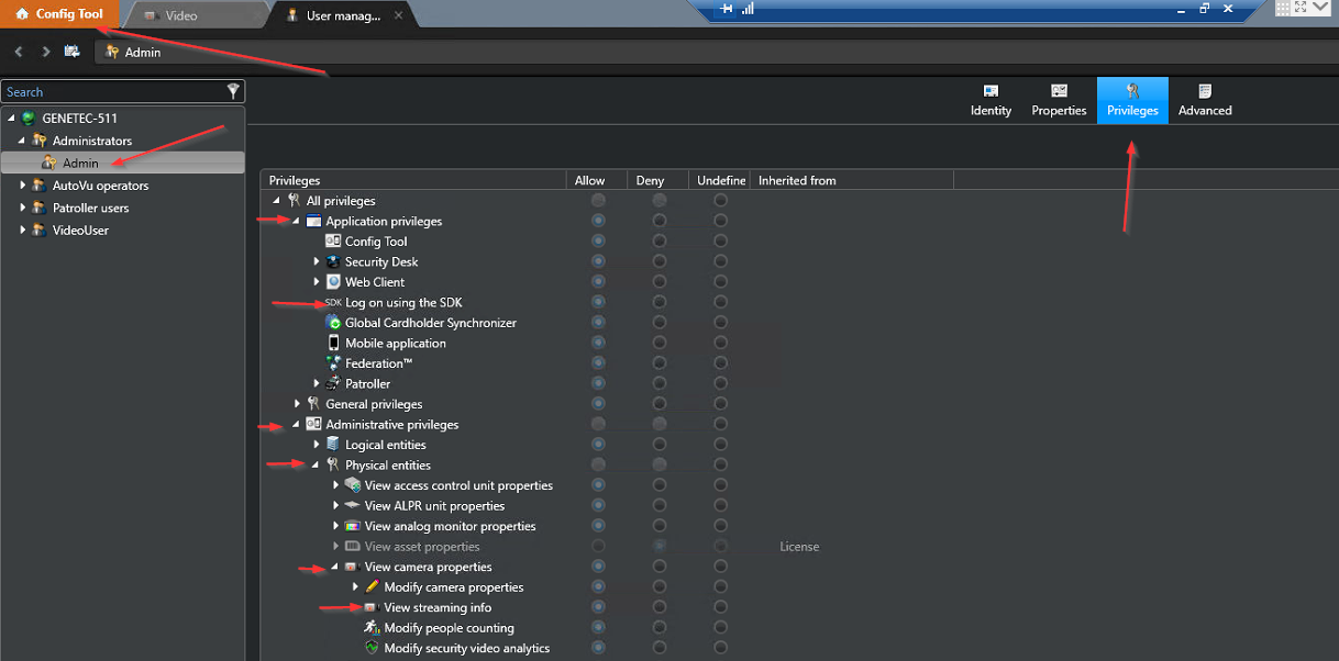

Bağlanılacak olan Genetec tarafta aşağıdaki ayrıcalıklar BriefCam:
Bağlantı kurabilmek için:
Uygulama ayrıcalıkları -> SDK kullanarak oturum açın
Kameraların bir listesini almak için:
Yönetim ayrıcalıkları -> Fiziksel varlıklar -> Kamera özelliklerini görüntüle -> ½Akış bilgisini görüntüle
Canlı akışlar için:
İşlem ayrıcalıkları -> Kameralar -> Canlı videoyu görüntüle
Getirme için:
İşlem ayrıcalıkları -> Kameralar -> Oynatmayı görüntüle -> ½Videoyu dışa aktar
Uyarılar için:
Yönetim ayrıcalıkları -> Alarm yönetimi -> Alarm özelliklerini görüntüle -> Alarm özelliklerini değiştir -> Alarmları ekle
Eylem ayrıcalıkları -> Alarmlar -> Alarmları tetikleyin
Yönetim ayrıcalıkları -> Sistem yönetimi -> Kullanıcı özelliklerini görüntüle
Yönetim ayrıcalıkları -> Sistem yönetimi -> Sunucu özelliklerini görüntüle

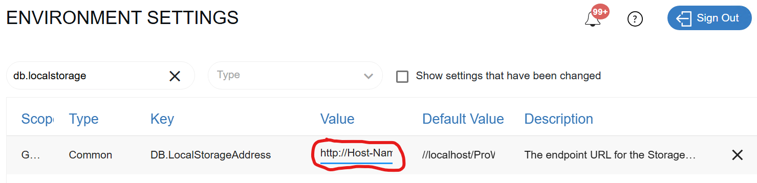

  1. Genetec Eklentiyi kurarken, Genetec SDK Yol alanına, sürümünüz için yukarıdaki tabloda listelenen SDK'Genetecya giden yolu girin. 5Genetec.7 SR6 SDK için ikinci v5.7 SDK yolunu kullanın. Adında bulunmayan sep eklentiler, bu alanlar için biraz farklı adlara sahiptir.
  2. Kurulum tamamlandıktan sonra, 'BriefCam Administrator Consolei açın.
  3. DB.LocalStorageAddress ortam ayarında, bir önek ekleyin http: veya değere https: ekleyin.

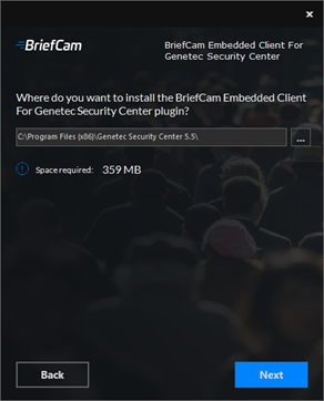

  5. Kurulum hedefi yolunu seçin ve İleri' yi tıklatın.
    Kurulum yolunun, Genetec Security Desk Uygulamanın yüklü olduğu dizinle aynı olması gerektiğini unutmayın.

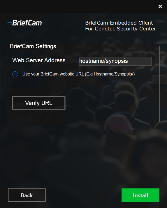

  6. Web Sunucusu Adresi alanına BriefCam Web Uygulaması URL'sini girin. HTTPS ortamları için, URL'nin başına https:// ekleyin.
  7. Özet sözcüğünü 'e değiştirinapp.
  8. URL'yi Doğrula düğmesini tıklatarak verilen URL'nin doğru olduğunu doğrulayın (hem IP adresi hem de ana bilgisayar adı değerleri belirtilebilir).
    URL, varsayılan olarak 'ta bulunan BriefCam.GenetecEmbeddedViewer.dll.config, içine C:\Program Files (x86)\Genetec Security Center x\Plugins\BriefCamkaydedilecektir.
    Kurulum tamamlandıktan sonra, URL yapılandırması gerektiğinde manuel olarak değiştirilebilir.

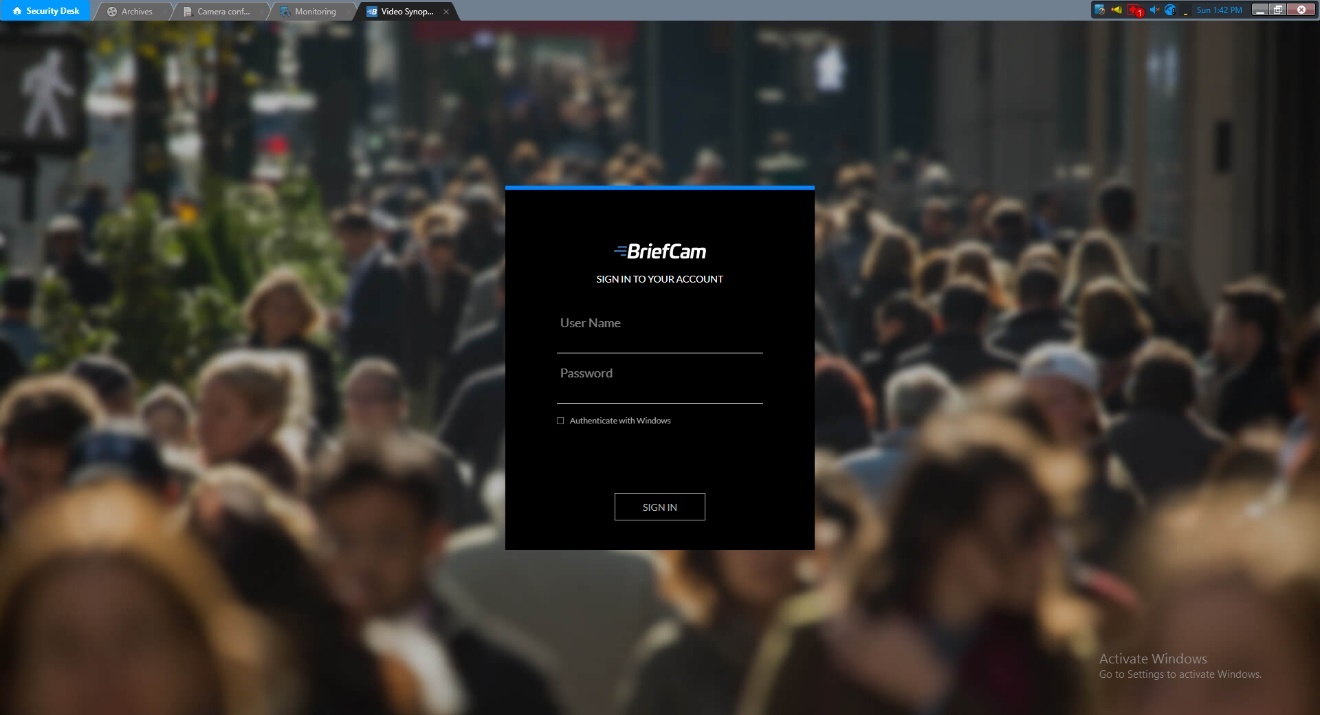

BriefCamUygulamayakatıştırılmış istemciden Genetec Security Desk BriefCam Sunucusuna bir bağlantı kurmak için :

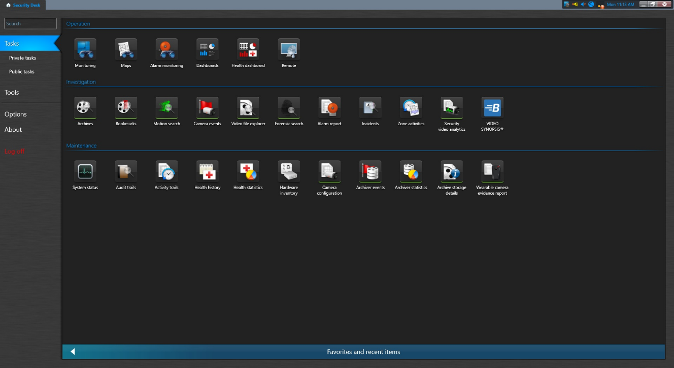

  1. Uygulamayı başlat Genetec Security Desk ve Genetec sunucuda oturum aç.
  2. İşlem tamamlandıktan sonra, ana Görevler Genetec Security Desk görünümüne erişin. VIDEO SYNOPSISEntegrasyon bölümünün altında katıştırılmış bir BriefCam istemci için bir simge görünecektir. Katıştırılmış istemciye ayrı bir uygulama sekmesinde erişmek için VIDEO SYNOPSIS simgeye BriefCam tıklayın.
  3. Simgeye BriefCam tıkladığınızda oturum açmanız VIDEO SYNOPSIS istenecektir. Kullanıcı adınızı ve parolanızı girin ve Giriş Yap'a tıklayın.

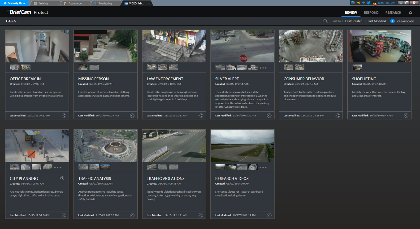

  4. Oturum açtıktan sonra, katıştırılmış BriefCam istemci, Genetec Security Desk uygulamasının VIDEO SYNOPSIS sekmesinde görünecektir.

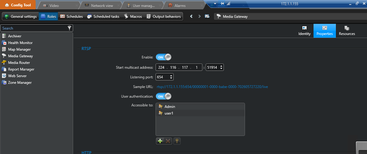

VYY'nizin canlı akış isteklerini destekleyecek şekilde düzgün yapılandırıldığından emin olmak için, Genetec "Güvenlik Merkezi Sistem Gereksinimleri" kılavuzundaki "Medya Ağ Geçidi kamera akışlarının maksimum sayısı" Genetec bölümüne BriefCambaktığınızdan emin olun.
Aşağıdakilerde uyarı oluşturmak için gerçek zamanlı akışları Genetec çekmek BriefCamiçin:
  1. Portalın RTSP'yi etkinleştirmek için yapılandırılmış Genetec olduğundan ve kimlik doğrulamanın açık olduğundan emin olun.

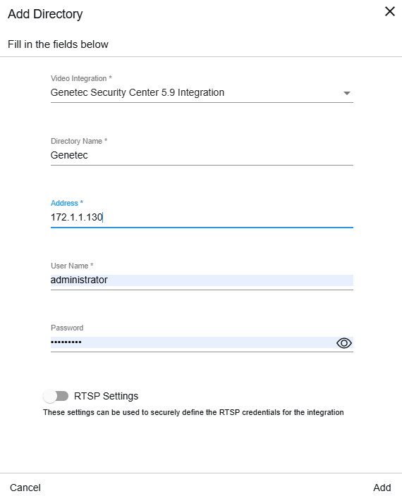

  2. , bölümünde BriefCam Administrator Consolebir dizin eklerken, aşağıdaki bilgileri girmeniz gerekir:
    • Dizin Adı - Dizin için bir ad girin. Kameralar seçildiğinde bu ad son kullanıcılara görüntülenir.
    • Adres - Dizin sunucusunun adresini girin (Genetecana bilgisayar adı veya IP adresi).
    • Kullanıcı Adı - Genetec Dizini doğrulamak için kullanılacak bir kullanıcı adı girin.
    • Şifre - Yukarıdaki kullanıcı için şifreyi girin.
      Kullanıcının kimlik bilgileri @ işaretini içerdiğinde, RTSP tabanlı entegrasyonların çalışmadığını unutmayın.
    • RTSP Ayarları - Bu geçişi açın. RTSP'nin Kullanıcı kimlik doğrulaması açık olduğundan, RTSP kimlik bilgilerini girmeniz gerekir. RTSP sunucusuna kimlik doğrulama için RTSP kullanıcı adı, parolası ve adresi kullanılacaktır.

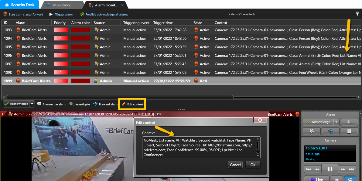

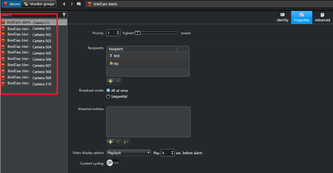

Uyarılar, Genetec Security Center'ın Alarm izleme sekmesine gönderilebilir.
Aşağıdaki bilgiler Genetec:
  • Kamera Adı
  • Sınıf
  • Renk
  • Kişi Özellikleri (Üst Giyim, Alt Giyim, Çanta, Şapka, Maske)
  • İzleme Listesi
  • Yüz Tanıma/Plaka Tanıma Kimlik Adı
  • Olasılık

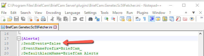

Ortam Ayarları bölümünde, BriefCam dışarıya uyarı göndermek için ilgili üç ayar vardır (aşağıdaki resme bakın):
  1. Uyarıları dışarıya göndermek için, BriefCamRespond.AlertsPublishingEnabled ayarını true olarak ayarlayın.
  2. Uyarıları bir VYY'ye göndermek için, Respond.AlertsPublishingToVMSEnabled ayarının doğru olarak ayarlandığını kontrol edin.
  3. Yoklama aralığını değiştirmek için, Respond.AlertsPublishingIntervalInMilisaniye ayarını kullanın.

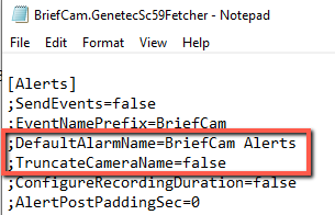

  4. Ayarlarda değişiklikler yaparsanız, VSServer hizmetini yeniden başlatmanız veya başlatmanız gerekir.
Genetec Eklenti yüklendiğinde, BriefCam.GenetecSc58Fetcher.ini dosya veya BriefCam.GenetecSc59Fetcher.ini dosya şu konumda oluşturulur: C:\Program Files\BriefCam\BriefCam Server\plugins. Bölüm[Alerts], aşağıdakiler de dahil olmak üzere bir dizi parametre içerir:
  • DefaultAlarmName - Bu parametre BriefCam ve Genetec. arasında bağlantı olarak kullanılır.
  • TruncateCameraName - Bu parametre, her kamera için benzersiz bir alarm tanımlayıcısı göndermenizi sağlar.
.ini dosyasında TruncateCameraName parametre yoksa, varsayılan davranış parametre false. Parametre true olarak ayarlanırsa, gönderilen Genetec her alarm aşağıdaki tanımlayıcıya sahip olacaktır:
<DefaultAlarmName> - <Kamera adı> örneğin: BriefCam Alarm - Kamera-55.
Not
Aynı anda çok sayıda alarmın oluşmasını bekliyorsanız, ReactivationThresholdSec parametreyi 0. Bu, hiçbir uyarının kaçırılmamasını sağlar.
Uyarılar yerine olayları gönderebilirsiniz. Bunu yapmak için, SendEvents parametreyi satıra ayarlar true ve noktalı virgül (;) çıkararak satırı yorumsuz bırakırsınız. Parametre BriefCam.GenetecSc58Fetcher.ini dosyada veya BriefCam.GenetecSc59Fetcher.ini varsayılan olarak şurada bulunan dosyadadır: C:\Program Files\BriefCam\BriefCam Server\plugins.

Tüm sunucular aynı Media Gateway rolüne ait olduğu sürece Genetec yük dengeleme işlemini dahili olarak otomatik olarak halleder. Bu kurulumda, aşağıda açıklanan manuel yapılandırma adımları gerekli değildir.
Yerleşik Genetecyük dengeleme kullanmıyorsanız, kameralarınızı yönetme yükünü paylaşmak için birden fazla Genetec ağ geçidini manuel olarak bağlayabilirsinizBriefCam. Bu, dosyanın bölümüne girişler BriefCam.GenetecSc59Fetcher.ini ekleyerek Media Gateways yapılır.
Girişlerin eklenmesi için kullanılan söz dizimi:
Geçitlerin her biri için username ve password pencerelerinin aynı olması gerektiğini unutmayın.
Örneğin:
[MediaGateways]
username:password@1.0.0.0:654=100
username:password@1.0.0.1:654=100
username:password@1.0.0.2:654=100
Bu, / kombinasyonu olan usernamepasswordüç ağ geçidini yapılandırır ve her birine 100 kamera kapasitesi atar.
