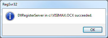

  3. Komut İstemi'ni (CMD) bir yönetici olarak çalıştırın. Bunu yapmak için, Başlat düğmesine tıklayın, cmd, yazın ve sağdaki arama listesinden seçincmd.exe, ardından Yönetici olarak çalıştır öğesini seçin
  4. Girin Regsvr32 <full path to the location where you put visimax.ocx> (Regsvr32 C:\VISIMAX.OCXör. ).
  5. Bir açılır pencere, kayıt defterinin başarıyla eklendiğini gösterecektir. Tamam' ı tıklatın.

  3. Girin Regsvr32 <full path to the location where you put visimax.ocx> (Regsvr32 C:\VISIMAX.OCXör. ).
  4. Bir açılır pencere, kayıt defterinin başarıyla eklendiğini gösterecektir. Tamam' ı tıklatın.

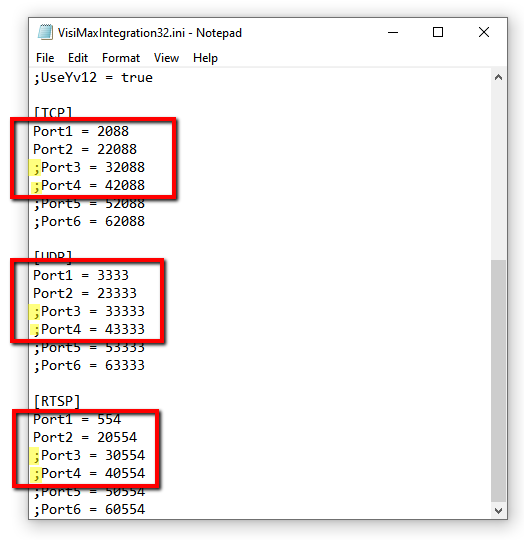

    2. Bir VisiMAX sunucuda ikiden fazla port (iki örnek) olduğunda, dosyadaki portların yorumunu kaldırarak (noktalı virgülleri çıkararak) TCP'VisimaxIntegration32.ininin dosyasının bölümlerinden BriefCam( UDPRTSP şurada C:\Program Files\BriefCam\BriefCam Server\32\pluginsbulunan) portları etkinleştirmeniz gerekir.
      Örneğin, VisiMAX sunucu dört port kullanıyorsa, dosyada 3 ve 4 numaralı portları bulun ve tüm bölümlerde bunları yorumdan kaldırın (noktalı virgülü kaldırın).
      Çevrimdışı bir bağlantı noktasının etkinleştirilmesi bağlantı işlemini önemli ölçüde yavaşlatır.
