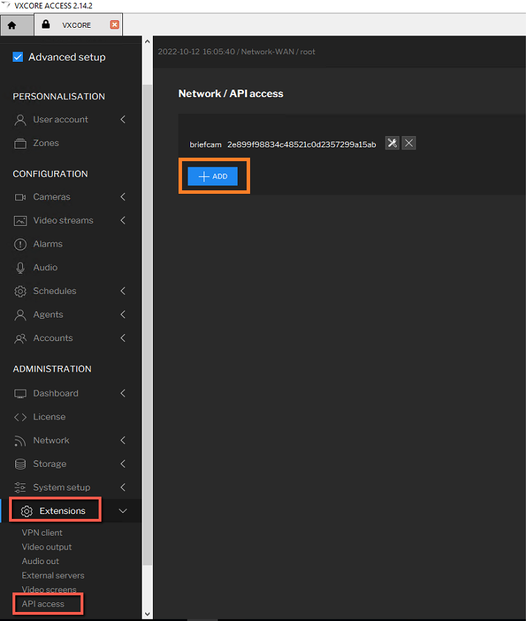

  2. VXCore API Erişim belirtecini oluşturun ve ayarlayın.
    1. VXCore'da, Uzantılar > API erişimi öğesine gidin ve ADD½düğmesine tıklayın.

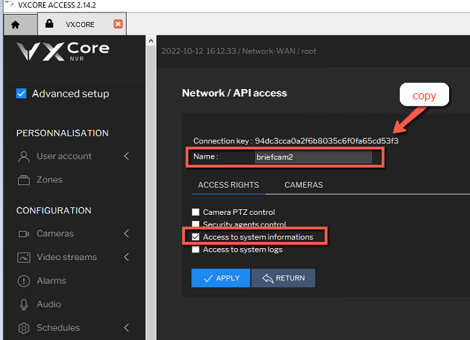

    2. Bağlantı anahtarını kopyalayın. Bağlantıyı yapılandırırken bu anahtara ihtiyacınız olacak. BriefCam.
    3. API erişim belirtecinin adını girin ve Sistem bilgilerine erişim onay kutusunu işaretleyin.

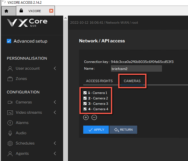

    4. KAMERALAR sekmesinden, kullanılacak olan tüm kameraları seçin BriefCam ve UYGULA'ya tıklayın.

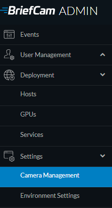

  3. Açılan BriefCam Administrator Consolepencerede, Ayarlar bölümünü açın ve Kamera Yönetimi' ne tıklayın.

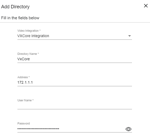

  5. Dizin Ekle iletişim kutusunda, VXCore ayrıntılarını doldurun.
  6. Kullanıcı Adı alanında sadece tek bir alan girmeniz gerekir. Bağlantı için bir kullanıcı adı gerekli değil.
  7. Parola alanına, VXCore VYY'de oluşturulan API erişim belirtecini girin.

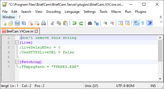

Eklentiyi çalıştırdıktan sonra, varsayılan olarak şurada bulunan BriefCam.VXCore.ini dosyayı özelleştirebilirsiniz: C:\Program Files\BriefCam\BriefCam Server\plugins.
Dosyadaki ayarlar şunlardır:
  • LiveDelayMSec - VYY ve RSTP'nin zaman uyumsuzluğu olduğunda bir zaman gecikmesi ayarlar.
    Kaydediciden/kameradan bir canlı görüntü alındığında, çerçevenin zamanı da alınır. Bu süre BriefCam, LiveDelayMSec parametresinde ayarlanan değerin dışında, çerçeve zamanını geçerli zamana ayarlayacaksınız.
    Örneğin, 01/01/1900 00:00:00 zamanında bir çerçeve alınırsa, BriefCam bu zamanı makinenin geçerli zamanına geçersiz kılar ve varsayılan olarak 0 olan yapılandırılmış gecikmeyi çıkarır.
  • UseHTTPSLiveURL - Canlı akış bağlantısı için HTTPS kullanır.
  • FFmpegPath - Varsayılan konumda yüklü değilse, FFMPEG konumunu ayarlar.

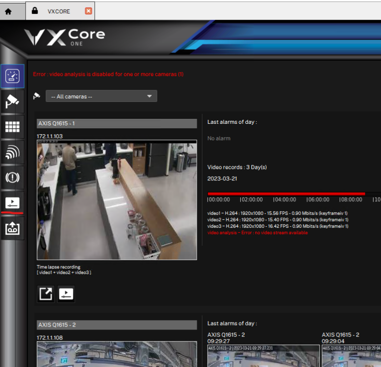

  1. VXCORE ACCESS'ten video dışa aktarımı oluşturun.
    1. VXCORE ACCESS'te, sol araç çubuğunda, Video sekmesine gidin.

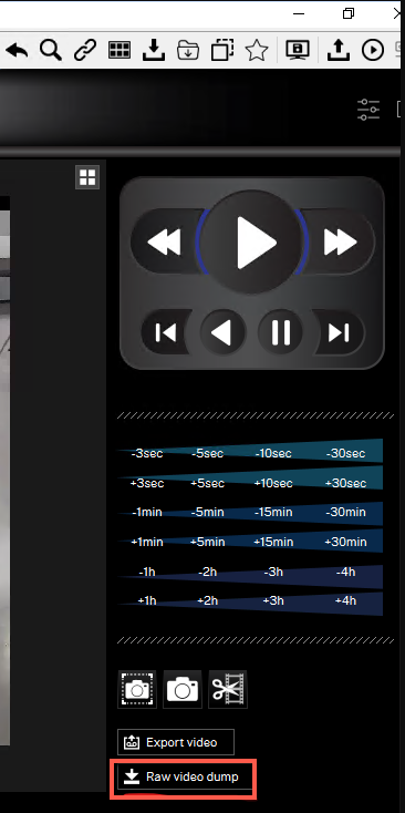

    2. Sağ bölmede, Ham video dökümü düğmesini tıklatın.

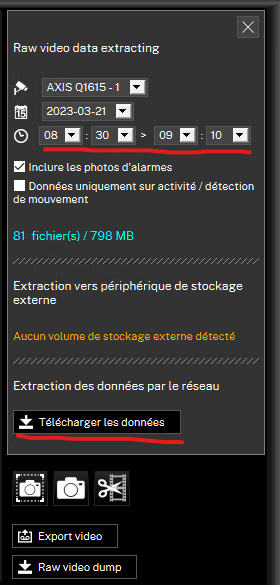

    3. Dışa aktarma başlangıç ve bitiş zamanını ayarlayın ve dışa aktarmayı başlatmak için Telecharger les donnees düğmeyi tıklatın.
    4. Diskte dışa aktarmanın kaydedilmesi ve onaylanması gereken klasörü seçin. Elde edilen klasör adı "vxcore_b3c1-9d25-53ca-4d51" ile benzer olmalıdır.

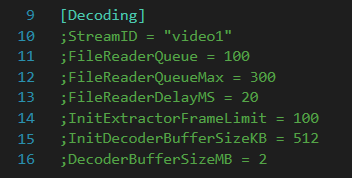

Kurulum BriefCam dizininin plugins klasöründe, BriefCam.VXCore.ini dosyanın Decoding bölümünü bulacaksınız. Sisteminizi daha fazla yapılandırmak için bu ayarları kullanabilirsiniz.
  • StreamID - VXCore dışa aktarmasından deşifre edilmesi gereken video akışı. Bu, yerel videonun dışa aktarıldığı kameranın birden fazla akışı (örneğin, birden fazla çözünürlükle) kaydettiği durumlarda kullanılır. İlk akış her zaman "video1" (bu ayarın varsayılan değeri gibi) olarak adlandırılır ve ek akışlar "video2", "video3", vb. olarak adlandırılır.
  • FileReaderQueue - Beklemedeki çerçevelerin kodunun çözülmesini beklemeden önce yerel dışa aktarmadan arabelleğe alınması gereken çerçeve sayısı. Ffmpeg kod çözücüsü (tek çerçeveleri kod çözmek için VXCore kod çözücüsü tarafından kullanılır) günlüklerdeki arabelleğini artırdığını bildirirse, bu ayarı artırın. Aşağıdaki uyarıyı arayın: "FFMpegDecoder::AppendChunkToBuffer.<x> ila <y> arasındaki arabellek boyutu artırıldı".
  • FileReaderQueueMax - Dosya okuyucu kuyruğundaki maksimum değer, kod çözme sırasında artırılacaktır. Bu değerin FileReaderQueue.'den yüksek olması gerekir
  • FileReaderDelayMS - Arabellek sınırına ulaşıldığında, dekoder yerel dışa aktarmadan daha fazla kare çıkarmaya çalışmadan önce ne kadar beklemelidir?
  • InitExtractorFrameLimit - Yerel dışa aktarmayı geçersiz olarak atmadan önce dekoderin geçerli bir birinci çerçeve olup olmadığını kontrol etmesi gereken kaç çerçeve vardır. Çok sayıda geçersiz kod çözme bildirildiyse, bu ayarı artırın. Şu hatayı arayın: "[VXCore Decoder] Başlatma başarısız oldu.".
  • InitDecoderBufferSizeKB - Yerel dışa aktarma geçersiz olarak atılmadan önce, dekoderin geçerli bir başlatma için kaç KB çerçeve verisi kullanması gerekir. Çok sayıda geçersiz kod çözme bildirildiyse, bu ayarı artırın. Aşağıdaki hatayı arayın: "[VXCore Kod Çözücü], <uploaded native export path> kodunu çözemedi".
  • DecoderBufferSizeMB - FFMPEG dekoder arabelleğinin başlangıç boyutu. Ffmpeg kod çözücüsü günlüklerdeki arabelleğini artırdığını bildirirse, bu ayarı artırın. Aşağıdaki uyarıyı arayın: "FFMpegDecoder::AppendChunkToBuffer.<x> ila <y> arasındaki arabellek boyutu artırıldı".
