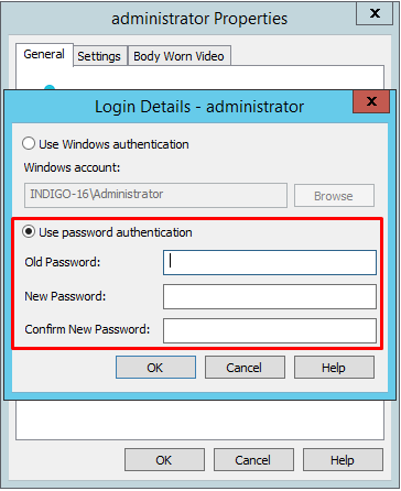

  2. VMS-användaren måste konfigureras med Använd lösenordsautentisering enligt bilden nedan (och inte med Använd Windows-autentisering, som är standard).

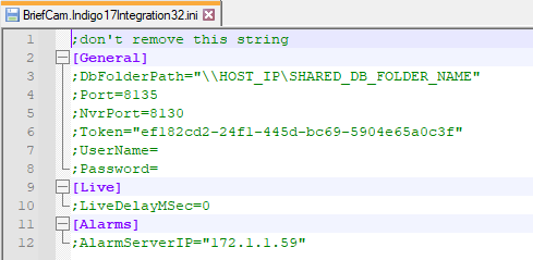

  4. Mappen för platsdatabasen i Control Center ska konfigureras manuellt i BriefCam.Indigo17Integration32.ini filen som finns C:\Program Files\BriefCam\BriefCamServer\32\plugins där DbFolderPath parametern pekar på platsdatabasens plats
    \\<[IP or HostName]\FolderName>, till exempel: DbFolderPath = \\172.1.1.122\ControlCenterDB. Ta bort semikolon (;).

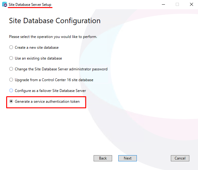

  2. Kör konfigurationsverktyget IndigoVisionför platsdatabasservern och skapa en ny tjänsttoken.
  3. Efter att du skapat autentiseringstoken, se till att du klickar på Nästa och Slutför för att ändringarna ska träda i kraft.
  4. Öppna BriefCam.Indigo17Integration32.ini filen som finns här C:\Program Files\BriefCam\BriefCam Server\32\plugins, och gör följande:
    1. I Token parametern, ange token och avkommentera raden.
    2. I parametrarna Username och, Password ange Windows-autentiseringsuppgifter för den användare som ansluter till IndigoVisiondess databas och avkommentera dessa rader.

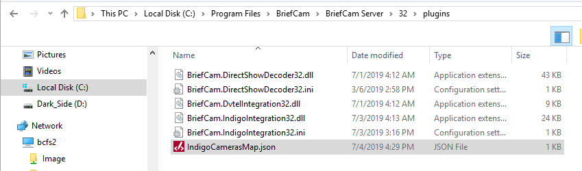

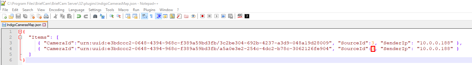

  2. Öppna IndigoCamerasMap.json filen som finns på: C:\Program Files\BriefCam\BriefCam Server\32\plugins. Denna fil mappar mellan kamerorna och larmen.

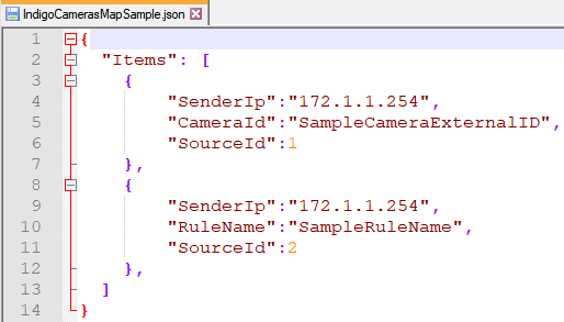

  3. Mappa BCUser till IndigoVision genom att mappa antingen kameran (CameraId) till IndigoVisiondess käll-IDSourceId( ) eller genom att BriefCammappa dessRuleNameregler ( IndigoVision) till dessSourceIdkäll-ID ( ).

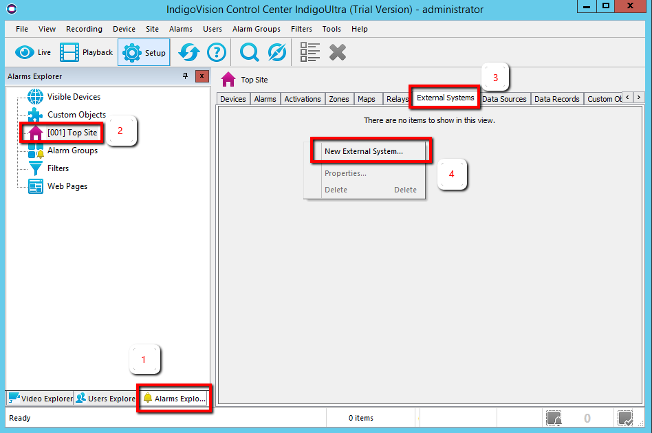

  4. Öppna IndigoVision Control Centeradministratörsklienten.
    1. I inställningsläget öppnar du fliken Larmutforskaren.
    2. Klicka på den översta platsen.
    3. Öppna vyn Externa system.
    4. Högerklicka och välj Nytt externt system.

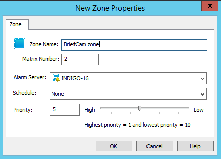

    6. Högerklicka på den översta platsen, klicka på Ny zon och namnge zonen: BriefCam zone.
    7. Klicka på OK.

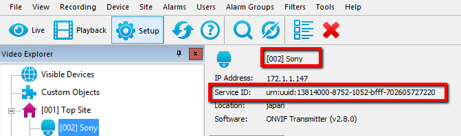

    1. Från fliken Videoutforskaren väljer du en kamera och skriver ner kamerans namn och service-ID.

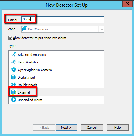

    2. Från fliken Larmutforskaren, högerklicka på BriefCam- zonen och välj Ny detektor.
    3. Ställ in detektortypen till Extern.
    4. Ange namnet med kameranamnet från steg 5a och klicka på Nästa.

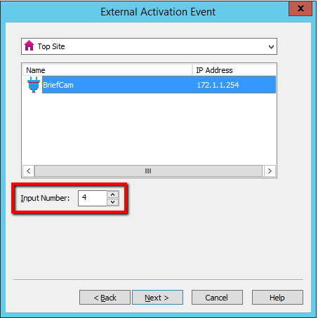

    5. Välj det BriefCam-externa system som du skapade i steg 4.
    6. Skriv ner indatanumret (händelse-ID).
    7. Klicka på Nästa.

    9. Gå till IndigoCamerasMap.json filen från steg 2.
    10. Lägg till en ny rad under Objekt genom att kopiera den befintliga raden och ersätt följande värden:
    • Ersätt värdet i CameraId med tjänste-ID från steg 5a.
    • Ersätt värdet i SourceId med Indatanumret (händelse-ID) från steg 5f.
    • Ersätt värdet i SenderIp med BriefCam-serverns IP-adress.

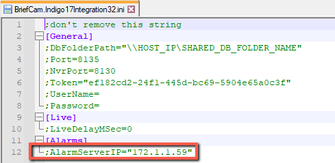

När IndigoVision plugin har installerats skapas BriefCam.Indigo17Integration32.ini filen på: C:\Program Files\BriefCam\BriefCam Server\32\plugins.
Ställ in AlarmServerIP parametern och ta bort semikolon (;). (Övriga parametrar anges i avsnittet ovan).
Som standard BCUser skickas ett larm till IndigoVision och inga ytterligare konfigurationer krävs för att larmet ska visas i IndigoVision klienten.
