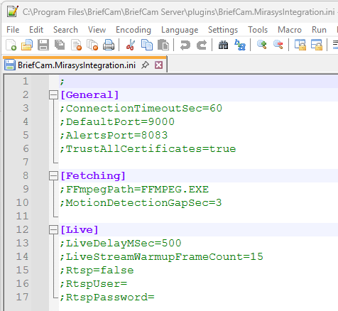

Filen BriefCam.MirasysIntegration.ini (som som standard finns vid C:\Program Files\BriefCam\BriefCam Server\plugins) innehåller följande inställningar:
Inställning
Beskrivning
ConnectionTimeoutSec
Allmän tidsgräns för VMS-anslutning i sekunder.
DefaultPort
Standardport för VMS-anslutning.
AlertsPort
Standardport för VMS Alarm Triggering API.
TrustAllCertificates
Anger standardbeteende för SSL-certifikatförtroende.
FFmpegPath
Sökvägen till ffmpeg.exe filen. Hämtning för både kontinuerlig inspelning och inspelning av rörelsedetektering görs med denna fil.
MotionDetectionGapSec
Eftersom hämtning är en kontinuerlig ström anger den här parametern ett maximalt mellanrum i sekunder mellan två tidsstämplar. Om detta tröskelvärde uppnås skapas en ny inspelningsfil.
LiveDelayMsec
Detta används när live-dataströmmar kommer med en fördröjning från VMS.
LiveStreamWarmupFrameCount
Detta används för att ställa in de bildrutor som behövs för strömuppvärmning.
Rtsp
För att använda RTSP-strömmarna ställer du in denna parameter till true.
RtspUser
RTSP-användarinställningar i VMS RTSP Server Streaming Settings.
RtspPassword
Lösenord för RTSP-användaren.

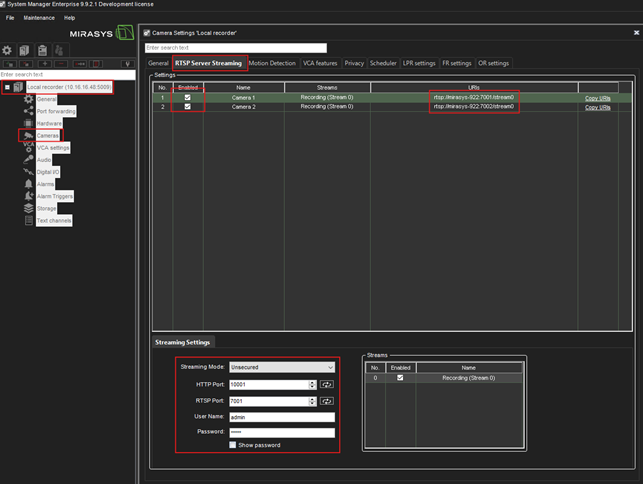

Konfigurera Live-Videoströmning
Det finns två alternativ för live-strömning från VMS:
  1. SDK-strömmar - SDK live-strömmar fungerar direkt och kräver ingen konfiguration.
  2. RTSP-strömmar – föredraget alternativ för RESPOND-regler. RTSP-strömmar måste aktiveras i mappen i integrationens INI-fil enligt beskrivningen i avsnittet ovan och i VMS enligt beskrivningen i avsnittet nedan.
VMS RTSP-inställningar
  1. Navigera till VMS Server -> Kameror -> RTSP Server Streaming.
  2. Markera kryssrutan Aktiverad för varje kamera som ska använda RTSP-strömmarna.

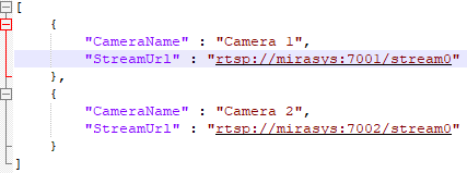

  3. Skapa en ny fil och namnge den MirasysCamerasMap.json. Denna fil kommer att användas för att mappa kamerorna till deras live-dataström.
  4. Fyll i listan över kameror och deras RTSP-strömmar.
Varje kamera är sitt eget objekt i kameralistan och den har två egenskaper: kamerans namn och URL för live-dataström.
URL för live-dataström kopieras från VMS RTSP-sidan.

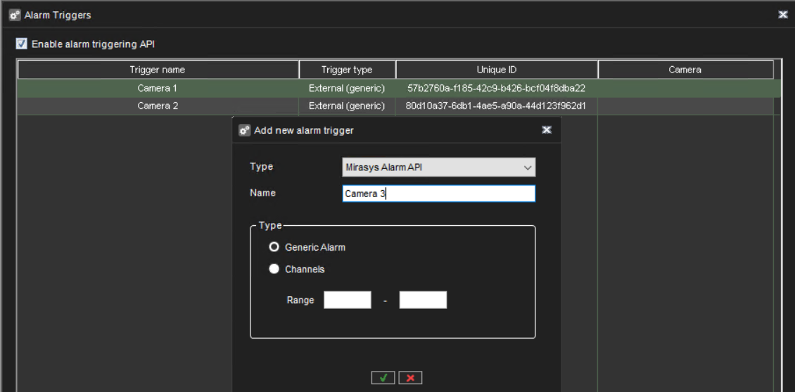

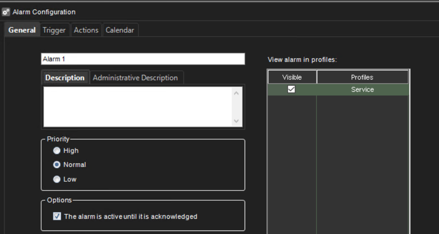

För att konfigurera larm behöver du manuellt skapa en utlösare och konfigurera ett larm för varje kamera.
I System Manager går du till VMS-servrar -> Larmutlösare, aktiverar larmutlösande API och skapar en generisk larmutlösare för varje kamera med samma namn som kamerans namn.
Gå till VMS-servrar -> Larm och konfigurera larm för varje utlösare. Välj motsvarande utlösare och konfigurera åtgärder. Aktivera larmsynlighet för profiler.

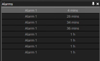

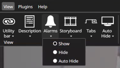

Visa aviseringar i Spotter-programmet
För att se aviseringar i klientprogrammet, gå till Visa -> Larm och klicka på Visa.
Du kommer att se fliken Larm till höger om klientprogrammet.

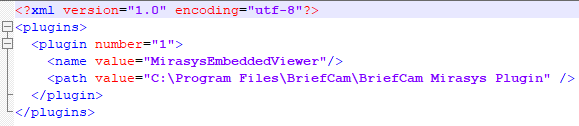

  2. Efter lyckad installation av insticksprogrammet kan platsen för insticksprogrammet verifieras i pluginConfig.xml filen. Denna fil finns på: C:\Users\<Current user>\AppData\Roaming\DVMS\DVR Application.

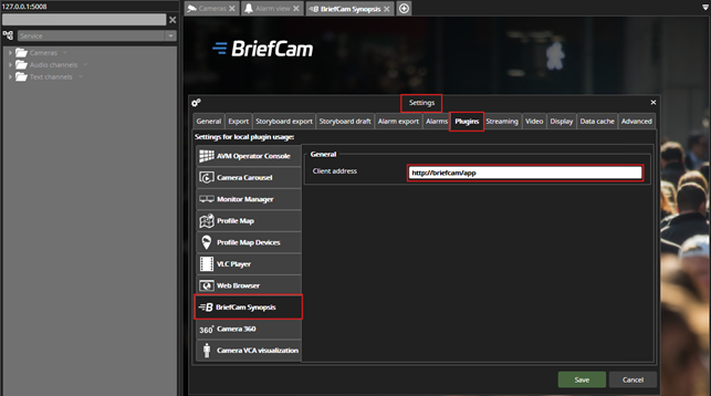

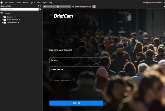

Inställning av inbäddad klient-webbadress
BriefCam-adressen måste konfigureras för att Embedded Client ska fungera.
  1. I utforskaren, öppna: Arkiv -> Inställningar.
  2. På fliken Insticksmoduler, välj BriefCam Synopsis och modifiera klientadressen för att ange BriefCam.
  3. Efter att konfigurationen har slutförts, när du öppnar Mirasys Spotter programmet, kommer inloggningssidan för BriefCam att visas.
