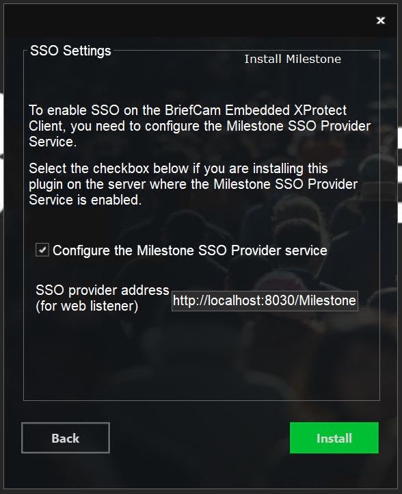

  5. Om du inte vill aktivera SSO på BriefCam Embedded XProtect Client, lämna kryssrutan Konfigurera Milestone SSO Provider-tjänst avmarkerad och klicka på Nästa.
  6. Om du vill aktivera BriefCam Embedded XProtect Client:
    1. Markera kryssrutan Konfigurera Milestone SSO Provider-tjänsten. Observera att på alla andra maskiner med OX6.OnDemand Service eller OX6.RealTime Service, markera inte kryssrutan.
    2. Om Milestone SSO Provider och BriefCam Web Services är installerade på samma maskin, ska SSO Provider-adressen vara localhost. Till exempel: http://localhost:8030/MilestoneSSO/.
    3. Om Milestone SSO Provider och BriefCam Web Services är installerade på olika datorer, ange SSO-leverantörsadressen. Adressen till SSO-leverantören ska peka på värden som kör Milestone SSO Provider-tjänsten. Till exempel: http://briefcam-server:8030/MilestoneSSO/.
    4. Verifiera att angivna URL är korrekta genom att klicka på knappen Verifiera URL.
  7. Klicka på Installera.

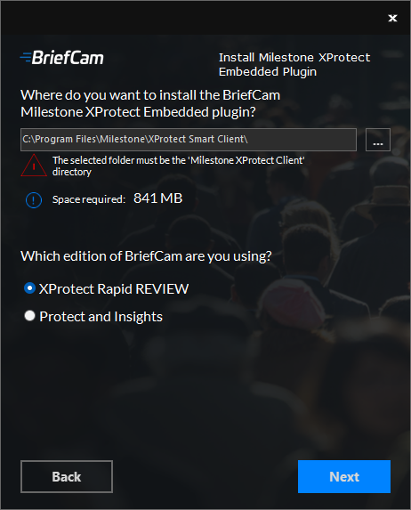

  5. Välj installationsmålets sökväg. Observera att installationssökvägen måste vara samma mapp som Milestone XProtect Smart Client är installerat i.
  6. Välj vilken utgåva av BriefCam dig som använder.
  7. Klicka på Nästa och sedan på Installera.

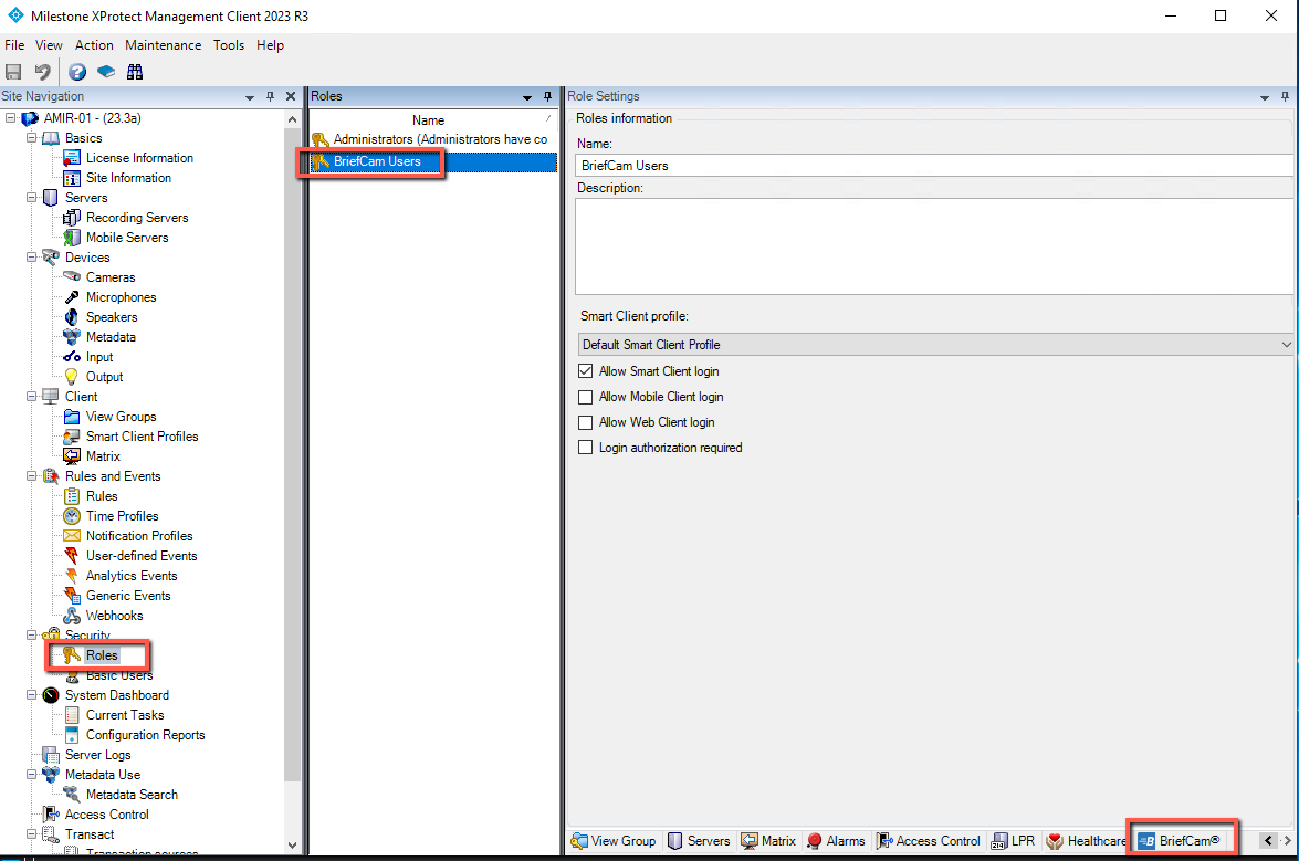

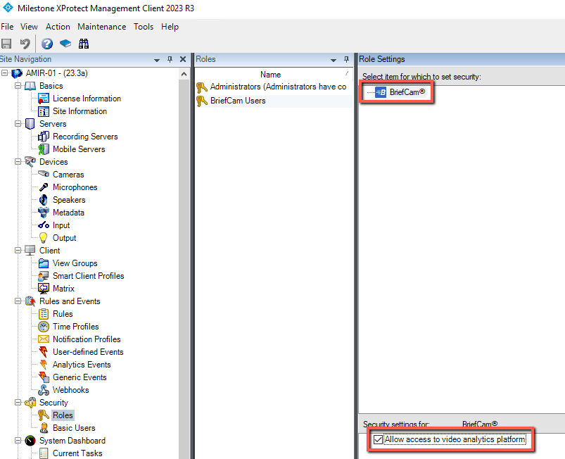

  5. Logga in på Milestone XProtect Management Client.
  6. Högerklicka på avsnittet Roller och lägg till en ny roll, till exempel: BriefCam-användare som på bilden nedan.
  7. Se till att den nya rollen är vald och klicka på fliken BriefCam längst ner på skärmen. I Milestone XProtect Management 2023 R1 heter fliken MIP
  8. Från avsnittet Rollinställningar, välj BriefCam-rollen, som visas i bilden nedan.
  9. Ge dessa användare åtkomst till BriefCam genom att markera kryssrutan Tillåt åtkomst till videoanalysplattform.

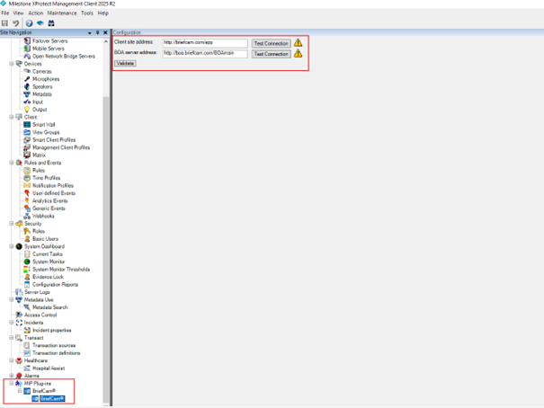

Du kommer nu att konfigurera BriefCam-adresser som kommer att användas av Embedded Client för SSO-inloggning.
  1. Gå till fliken MIP Plugins -> BriefCam -> BriefCam > Configurator.
  2. I fältet Klientplatsadress, ange BriefCam-klientadressen.
  3. I fältet BOA Server-adress, ange BOA-tjänsteadressen.
  4. Om du vill verifiera att URL:erna är korrekta kan du klicka på knappen Testa anslutning för vardera av de tillagda adresserna.
  5. Klicka på knappen Validera.
  6. Spara ändringarna.

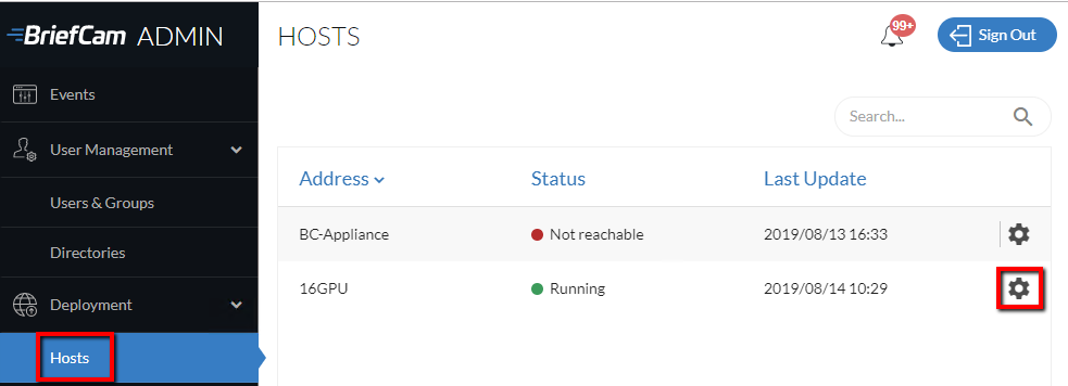

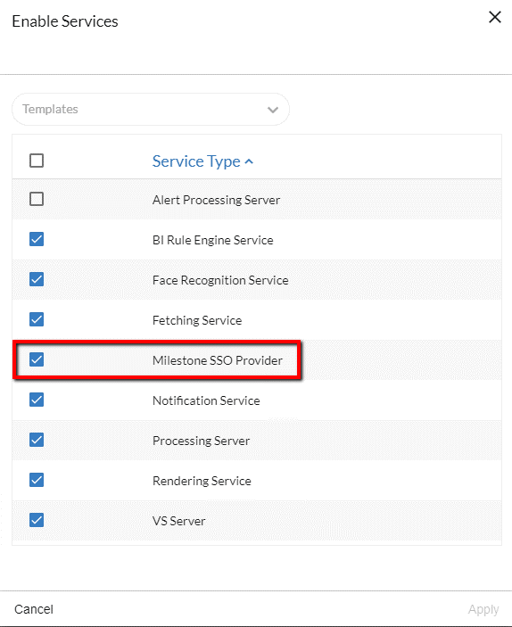

  2. I BriefCam Administrator Console, öppna avsnittet Distribution och sedan Värdar.
  3. Hitta din värd och klicka på dess kugghjulsikon.
  4. Välj Milestone SSO Provider-tjänsten och klicka på Tillämpa.

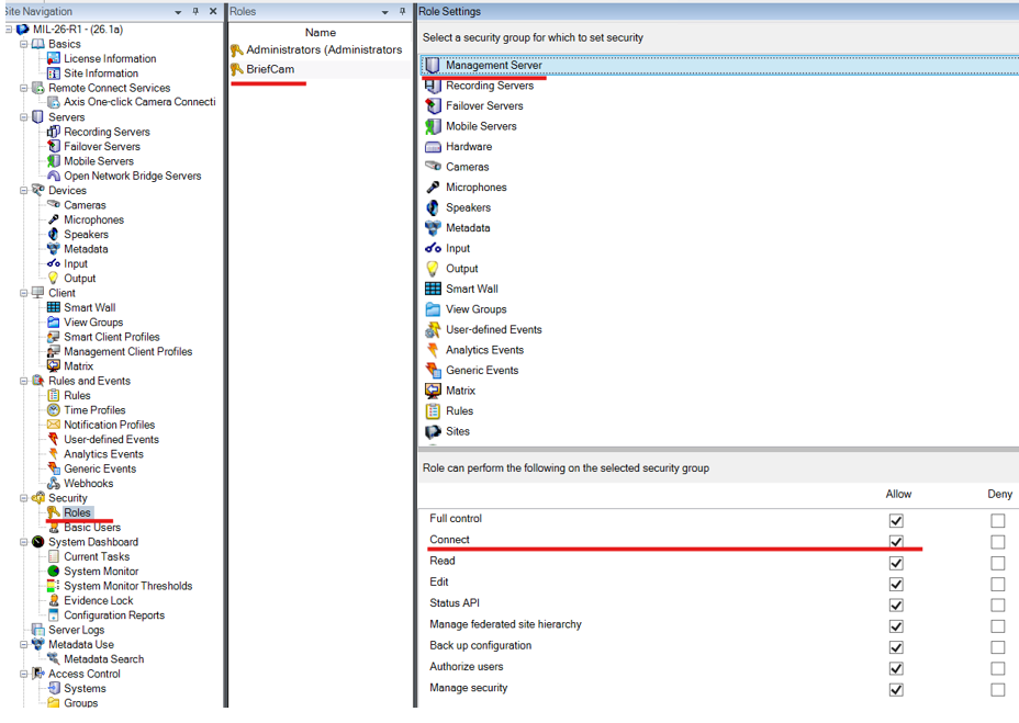

  5. Om Milestone SSO distribueras på en maskin som inte är en BCServer-maskin behöver du utföra följande steg:
    1. Öppna BriefCam Administrator Console och verifiera att inställningen för SSOEndpoint-miljön pekar på värdnamnet som kör Milestone SSO Provider.
    2. På datorn som kör Milestone SSO Provider, verifiera att nyckeln AuthenticatorAddress i MilestoneSSOProvider.exe.config filen (finns på: ) pekar på värdnamnet som kör Milestone SSO Provider (till exempel: C:\Program Files\BriefCam\BriefCam Server\<MilestoneSSOProviderhttp://BCServer:8030/MilestoneSSO/).
    3. På datorn som kör Milestone SSO Provider, verifiera att BriefCam användaren som kör BriefCam tjänsterna har tillräckliga behörigheter för att öppna en lyssnare genom att köra följande kommando i PowerShell som Admin:

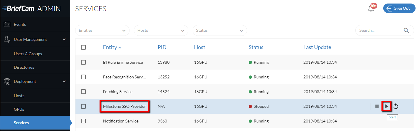

    5. Om du gjorde några ändringar som en del av detta steg, starta om Milestone SSO-leverantörstjänsterna på servern och IIS på webbtjänstmaskinen.
    6. I avsnittet Tjänster, starta Milestone SSO Provider-tjänsten.

  1. Lägg till användaren som kör BriefCam Windows-tjänsterna till en grupp som har behörigheten Konfigurationsserver > Anslut tillåten.
    Notera
    BriefCam Windows-användarens lösenord, som används för att logga in på Milestone VMS, kommer att upphöra att gälla efter en angiven tidpunkt. Detta hindrar SSO-tjänsten från att logga in och validera den token som används för inloggning i den aktuella Windows-användaren. Om detta problem inträffar ska du uppdatera BriefCam Windows-användarlösenordet på Milestone VMS-datorn.
  2. Om Milestone XProtect-versionen inte är Corporate (Professional eller senare), ska användaren som kör BriefCam Windows-tjänsterna läggas till i administratörsgruppen eftersom det inte finns någon sådan behörighet tillgänglig.
  3. Om användaren som kör BriefCam Windows-tjänsterna inte är en domänanvändare utan en vanlig Windows-användare, måste en Windows-användare med samma användarnamn och lösenord skapas på VMS-serverdatorn och sedan läggas till för en roll med behörigheten Anslut tillåten.

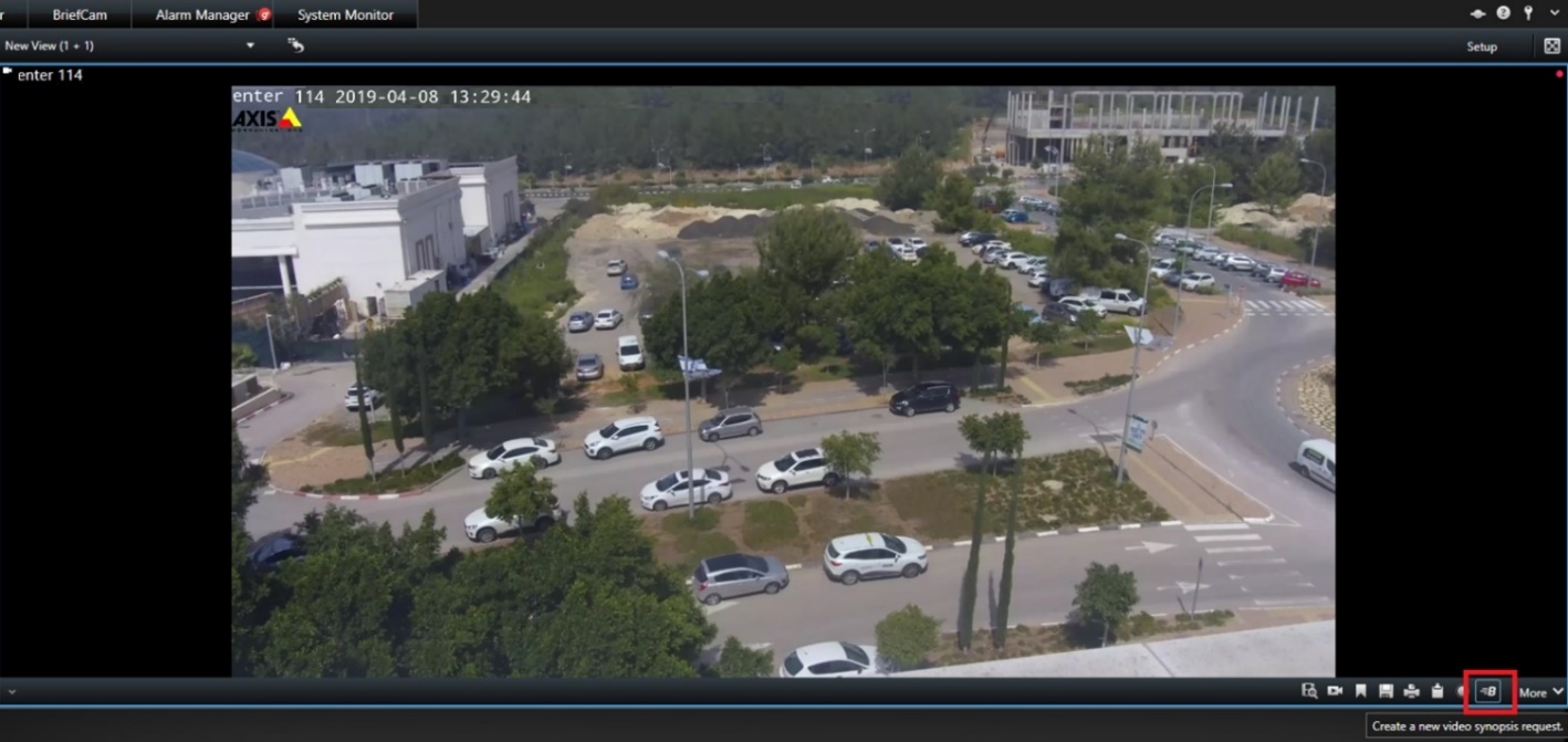

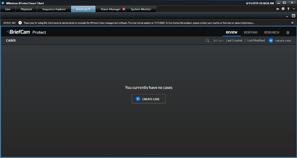

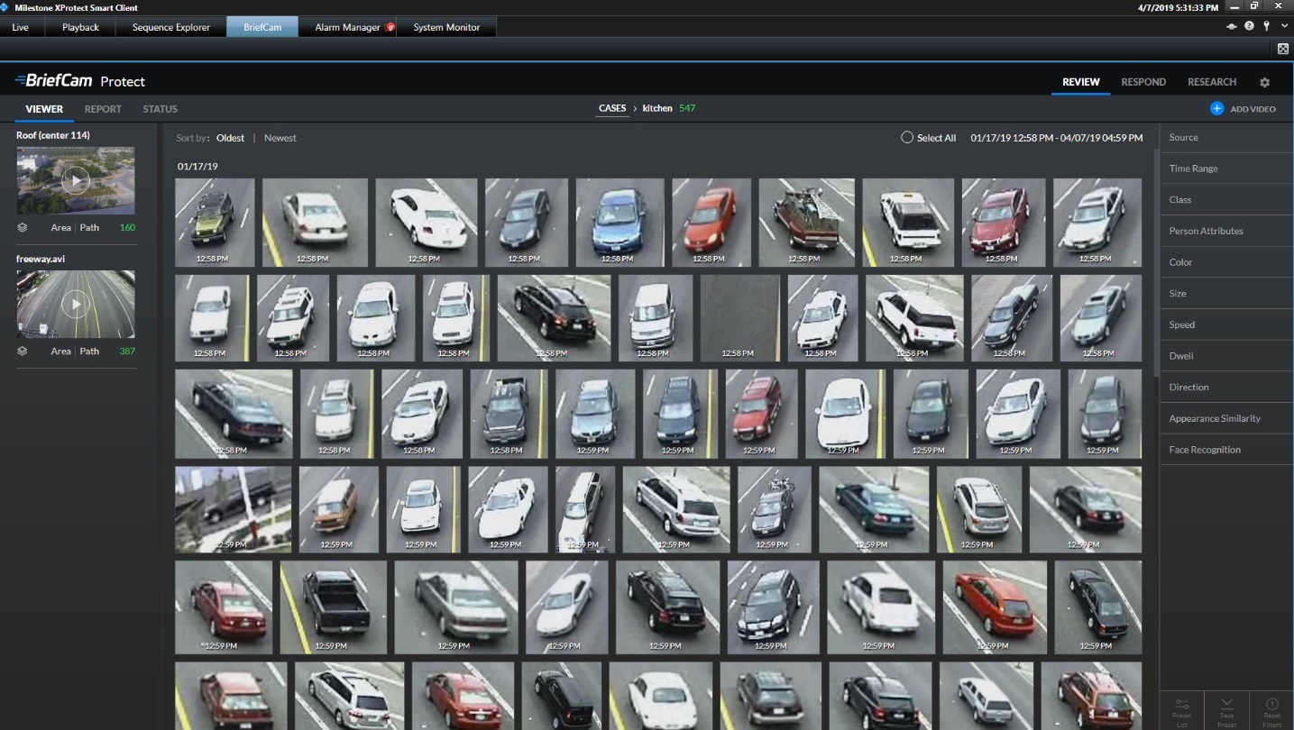

Visa fliken BriefCam i Milestone
  1. Starta XProtect Smart Client och logga in på Milestone-servern.
  2. När den är igång visas en BriefCam®-flik i XProtect-klientens huvudprogramfönster.
  3. Klicka på fliken BriefCam® så loggas du automatiskt in på den inbäddade BriefCam-klienten.
Notera
Bokmärken som skapas i BriefCam kommer inte att visas i Milestone XProtect Smart Client-programmet.

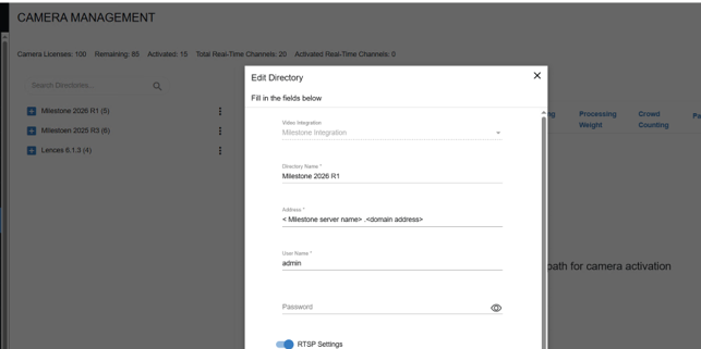

  5. Från avsnittet BriefCam Administrator ConsoleKamerahantering, redigera Milestone-katalogen genom att ange fältet Adress till det fullständiga adressnamnet som lagts till i värdfilen: <Milestone-servernamn> eller <Milestone-servernamn>.<domänadress>.

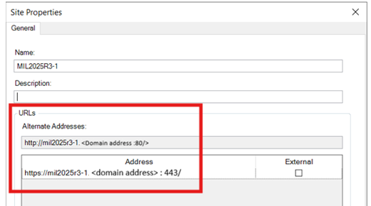

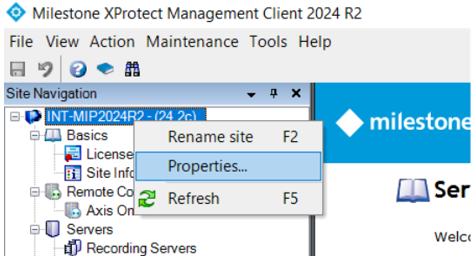

För att hitta adressen som behöver lösas:
  1. I Milestone XProtect Management Client, högerklicka på servern i menyn Platsnavigering och klicka på Egenskaper.
  2. I avsnittet URL i fönstret Platsegenskaper hittar du adressen som behöver lösas i fältet Alternativa adresser.

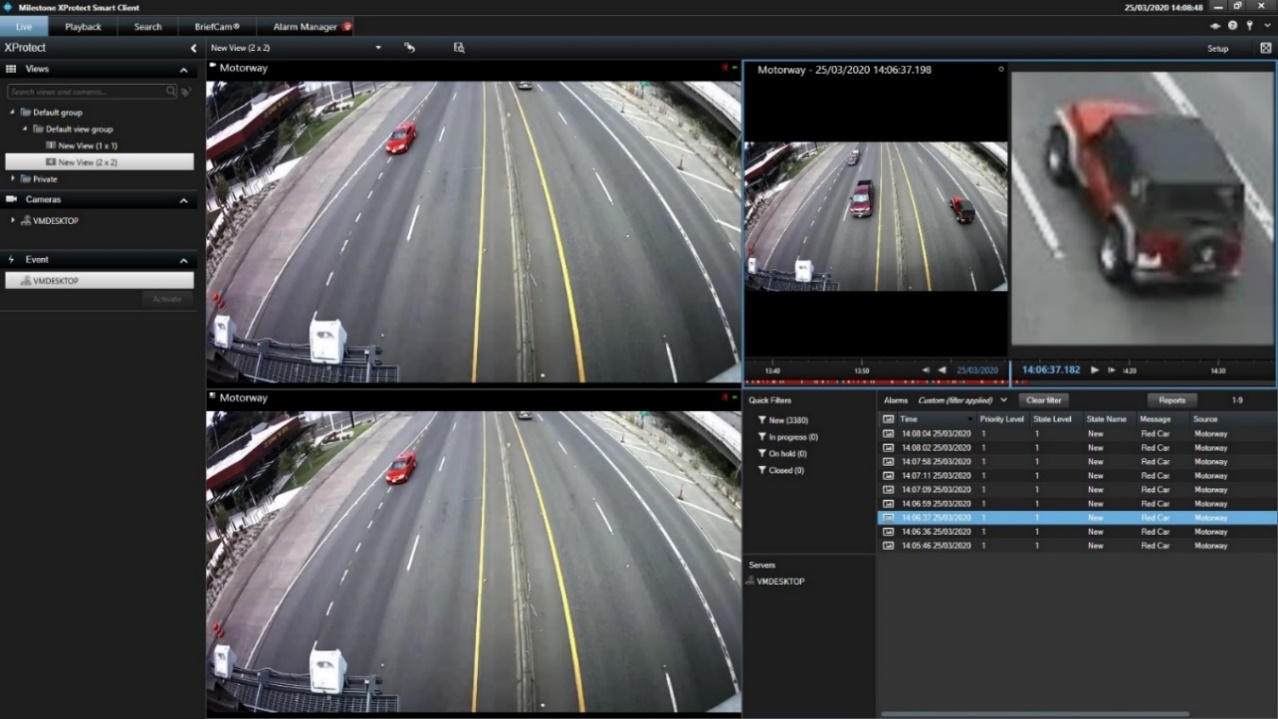

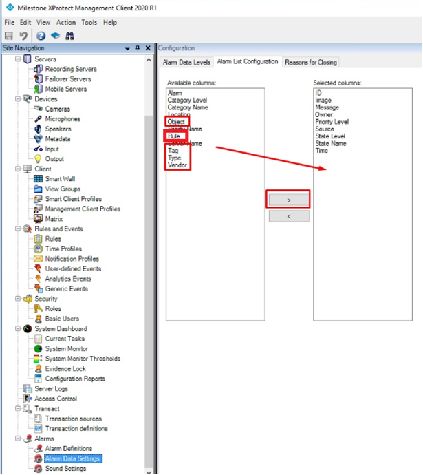

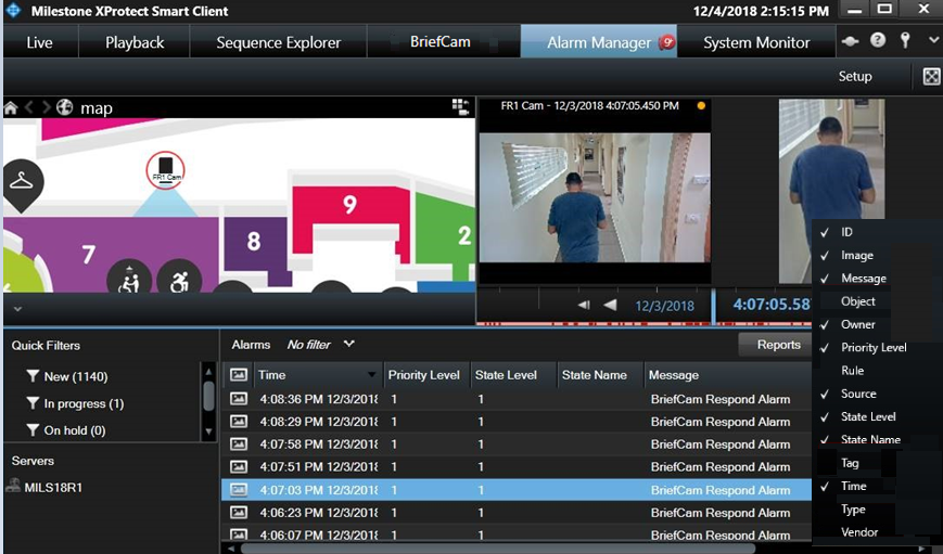

Skicka aviseringar till Milestone
Larm kan skickas till Milestones larmhanterare.
I avsnittet BriefCam Administrator ConsoleMiljöinställningar finns tre inställningar som är relevanta för att skicka aviseringar utanförBriefCam:
  1. Om du vill skicka aviseringar utanför BriefCamRespond.AlertsPublishingEnabled anger du true.
  2. För att skicka aviseringar till en VMS, kontrollera att inställningen Respond.AlertsPublishingToVMSEnabled är satt till true.
  3. För att ändra avsökningsintervallet, använd inställningen Respond.AlertsPublishingIntervalInMilliseconds.
  4. Om du gör ändringar i inställningarna behöver du starta om eller starta VSServer-tjänsten.
Notera
Endast aviseringar som producerats av Milestone-anslutna kameror kommer att skickas till Milestone-servern.

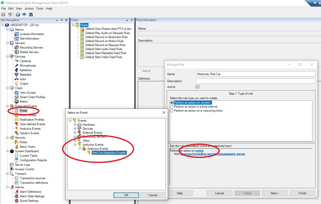

Skicka Analyshändelser till Milestone
Milestone kan ta emot analyshändelser från BriefCam.

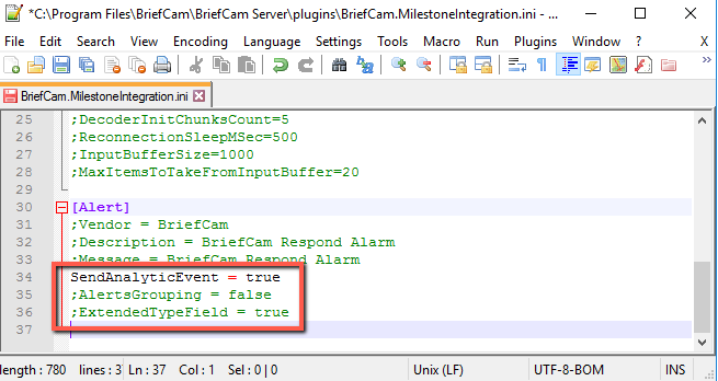

För att skicka analyshändelser (istället för aviseringar) behöver du göra ändringar på både BriefCam- och Milestone-sidan:
BriefCam-konfiguration
  1. Öppna filen BriefCam.MilestoneIntegration.ini som finns på: C:\Program Files\BriefCam\BriefCam Server\plugins.
  2. Ändra SendAnalyticEvent till true och ta bort semikolon (;).
  3. Om du inte vill skicka data om attributen Klass, Färg och Person, ändrar du ExtendedTypeField till false och tar bort semikolon (;).
Med parametern AlertsGrouping kan du ställa in vad som händer när ett objekt utlöser flera regler:

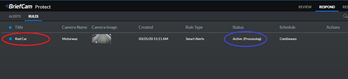

  1. På fliken BriefCam i XProtect Client navigerar du till RESPOND och skapar en regel.
  2. Anteckna titeln och kontrollera att statusen är aktiv (Bearbetar).

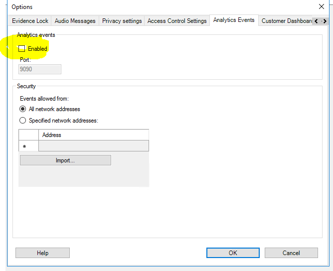

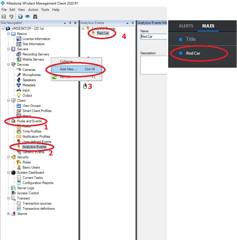

  3. Öppna Milestone XProtect Management Client.
  4. Från verktygsmenyn, välj Alternativ.
  5. Öppna fliken Analyshändelser, markera kryssrutan Aktiverad och klicka på OK.
  6. Från fönstret Platsnavigering, öppna mappen Regler och händelser.
  7. Högerklicka på posten Analyshändelser.
  8. Välj Lägg till ny.
  9. Namnge analysen även med exakt samma namn som regeln som skapades i BriefCam (säkerställ att mellanslag och versaler/gemener är identiska).
  10. Gå till Regler och händelser > Regler, högerklicka och lägg till en ny regel.
  11. För att utlösa en händelse från en BriefCam Analytic Event, under Utför åtgärd på händelse, välj den Analytic Event som skapats i steget ovan.
  12. Komplettera regeln med kamera och åtgärder du väljer. Om du till exempel vill att regelnamnet ska visas flyttar du det till de markerade kolumnerna genom att välja Regel och klicka på Milestone right arrow.png ikonen.
    Observera att kolumnerna Objekt och Typ bara visas om inställningen ExtendedTypeField i BriefCam.MilestoneIntegration.ini filen är inställd på true (mer information finns i avsnittet BriefCamKonfiguration ovan).
    Tabellen nedan visar vad som skickas från BriefCam till Milestone när en specifik Milestone-åtgärd används.

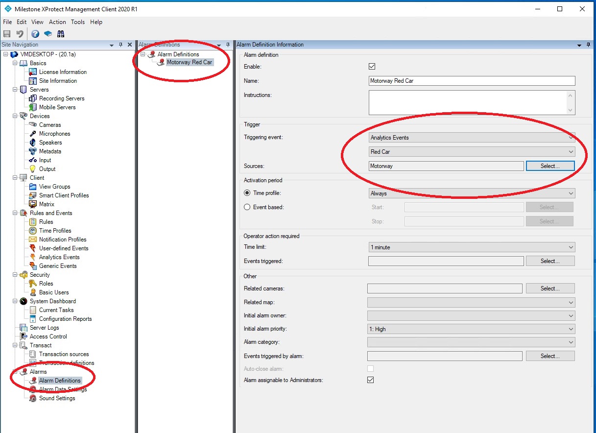

  13. För att utlösa larm till Larmhanteraren, navigera till Larm > Larmdefinitioner.
  14. Högerklicka och lägg till ett nytt larm.
  15. Från fältet Utlösande händelse, välj Analyshändelse och önskad analyshändelse som skapats tidigare, följt av relaterad kamera.
Larmhändelser och miniatyrer visas nu i Larmhanteraren (som visas i bilden nedan).

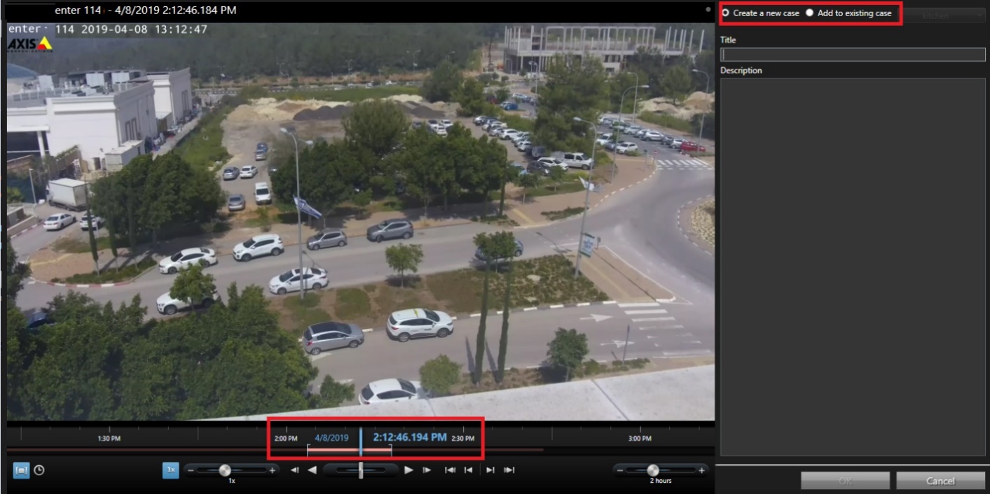

Skapa En VIDEO SYNOPSIS® Direkt från Milestone
Om du har installerat den förbättrade BriefCam XProtect®-klienten kan du skapa en översikt direkt från Milestone.
När du visar en video i Milestone (på fliken Live, fliken Uppspelning och en flytande bild) kan du klicka på BriefCam-ikonen längst ner till höger på skärmen. Detta kommer att skapa ett nytt VIDEO SYNOPSIS® i BriefCam.
  1. Klicka på BriefCam-ikonen så visas följande skärmbild.
  2. Justera tidsramen med skjutreglaget.

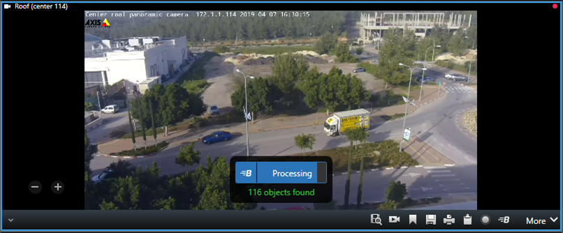

  3. Längst upp till höger på skärmen väljer du antingen att skapa ett nytt ärende eller lägga till ett befintligt ärende och klickar sedan på OK.
Du kommer då att se längst ner på skärmen BriefCam-ikonen Milestone BriefCam processing.png och se förloppet av synopsis bearbetning. Klicka på BriefCam-ikonen för att gå till fliken BriefCam och till rätt skiftläge.
Du kommer att se en skärm, som den nedan.

  1. Öppna BriefCam.MilestoneIntegration.ini filen som finns på: C:\Program Files\BriefCam\BriefCam Server\plugins.
  2. Ställ in inställningen LiftPrivacyMask till true och ta bort semikolon (;).
  3. Starta BriefCam Administrator Consoleom VS Server-tjänsten i.

  • Milestone Embedded SSO Authentication misslyckas i distribuerade miljöer. För att lösa detta problem:
    1. I inställningen för BriefCam Administrator ConsoleSSOEndpoint-miljön, ändra localhost till värdnamnet som kör Milestone SSO Provider.
    2. På datorn som kör Milestone SSO Provider, ge BriefCam-användaren som kör BriefCam tjänsterna en specifik behörighet att öppna en lyssnare genom att köra följande kommando i PowerShell som administratör (ersätt URL och användarvärden med miljövärdena):
    3. Starta om Milestone SSO provider-tjänsterna på servern och IIS på webbtjänstmaskinen.
