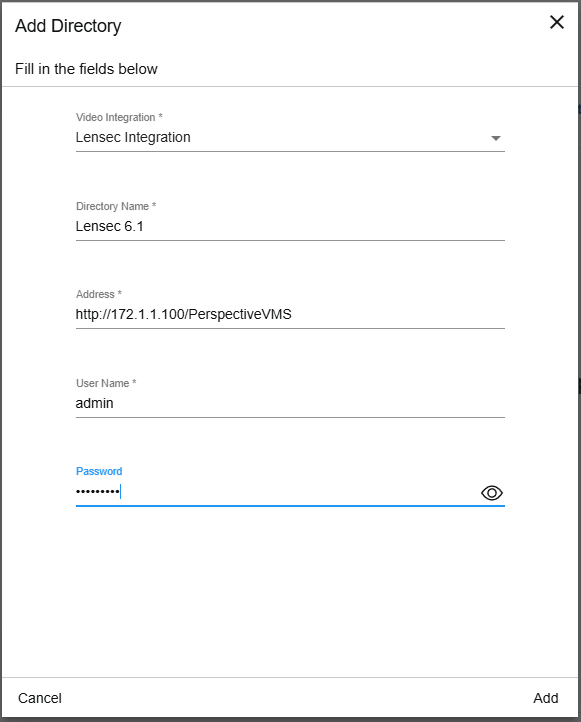

Lägga till Lensec VMS som en katalog i BriefCam
  1. Från fältet Videointegration, välj Lensec Integration.
  2. I fältet Katalognamn anger du ett visningsnamn för användarkatalogen.
  3. Ange VMS-adress. VMS-adressen är URL till VMS – http(s)://{VMS-Server-Address}/{VMS-Endpoint}. VMS-slutpunkten kan konfigureras under installationen. Standard är PerspectiveVMStill exempelhttp://172.1.1.100/PerspectiveVMS: .
  4. Ange administratörens användarnamn.
  5. Ange lösenordet för administratörsanvändaren.

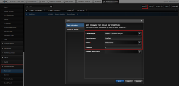

STEG 1. Skapar BriefCam anslutning
Detta anslutningsprogram används för att ta emot alla aviseringar som skickas av BriefCam
  1. Öppna VMS-administrationen.
  2. Gå till Integrationer > Anslutningar.
  3. Klicka på Lägg till för att lägga till ett nytt anslutningsprogram.
  4. I fältet Anslutningstyp, välj LENSEC - General Analytics.
  5. I fältet Anslutningsnamn, ange BriefCam.
  6. I fältet Server, välj en server som ska ta emot aviseringarna.
  7. Ställ in fältet Frekvens till 0.

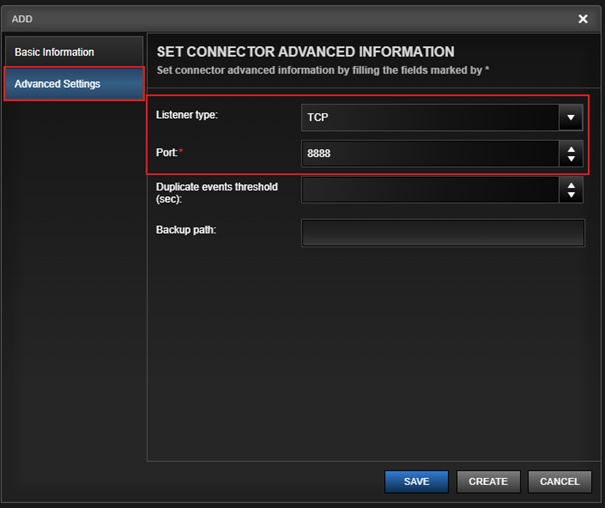

  8. Gå till Avancerade Inställningar.
  9. Ställ in lyssnartypen till TCP.
  10. I fältet Port, ange den port som ska användas för att ta emot aviseringar från BriefCam.
  11. Klicka på Skapa.
När anslutningen har skapats öppnas porten av VMS.
Se till att den här porten är öppen för BriefCam maskinen.

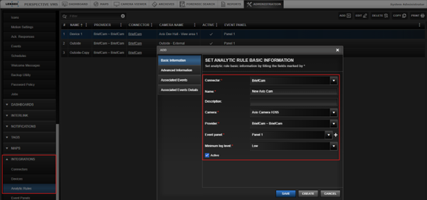

  1. Gå till Integrationer > Analysregler.
  2. Klicka på Lägg till.
  3. Från anslutningslistan, välj BriefCam.
  4. I fältet Namn skriver du ett namn för analysregeln.
  5. I fältet Kamera, välj den kamera som ska användas när regeln utlöses.
  6. Från leverantörslistan, välj BriefCam.
  7. Från händelsepanelens lista, välj en panel där aviseringarna ska visas.
  8. Från fältet Minsta loggnivå, välj önskad loggnivå beroende på användarbehov.
  9. Ställ in regeln som aktiv.

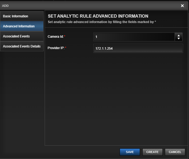

  10. Navigera till Avancerad Information.
  11. I fältet Kamera-ID, ange ID för den tidigare valda kameran (i steg 5).
  12. I fältet Provider IP, ange IP-adressen till BriefCam servern som ska skicka aviseringarna.
    Om servern är på ett annat nätverk än VMS, måste VMS Network Gateway-adressen användas istället för serveradressen.

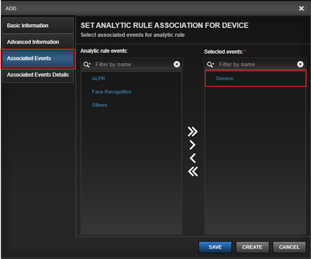

  13. Navigera till Associerade Händelser.
  14. Lägg till generiska till valda händelser.
  15. Klicka på Skapa.

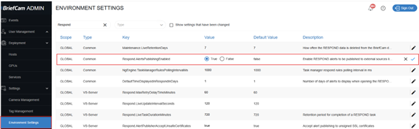

L2a-inställning i BriefCam
För att aktivera sändning av larm:
  1. Öppna fliken Inställningar i dialogrutan BriefCam Administrator ConsoleInställningar.
  2. Ställ in miljöinställningen Respond.AlertsPublishingEnabled till True.
  3. Spara värdet.

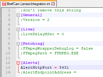

Aktiverar sändning av aviseringar i filen för Lensec integrationskonfiguration
  1. Öppna BriefCam.LensecIntegration.ini konfigurationsfilen (finns på C:\Program Files\BriefCam\BriefCam Server\plugins).
  2. I parametern AlertsHTTPPort, ange BriefCam anslutningens port.
  3. Ta bort semikolon från början av raden.
  4. Spara filen.
  5. Starta om VSServer-tjänsten.
Parametern AlertendpointAddress är som standard den serveradress som konfigurerats i BriefCam katalogen.

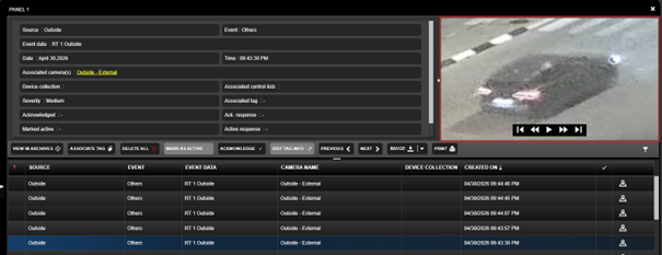

BriefCam Miniatyrbilder för larm på panelen Perspektiv VMS
När aviseringar skickas till VMS innehåller metadata en hyperlänk till miniatyrer skapade av BriefCam.
Dessa miniatyrer skapas och finns i den BriefCam delade mappen.
VMS-datorn måste ha åtkomst till den BriefCam delade mappen för att dessa miniatyrer ska visas korrekt.
Om VMS inte har åtkomst till den BriefCam delade mappen genererar det miniatyrbilder baserade på aviseringstiden från sin egen inspelade video.

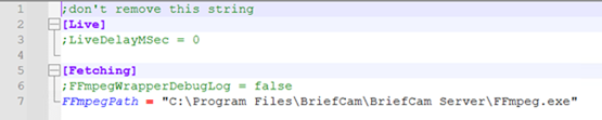

  4. Öppna filen Briefcam.LensecIntegration.ini (finns vid C:\Program Files\BriefCam\BriefCam Server\plugins) och FFmpegPath ändra inställningen till: C:\Program Files\BriefCam\BriefCam Server\FFmpeg.exe. Spara ändringarna.

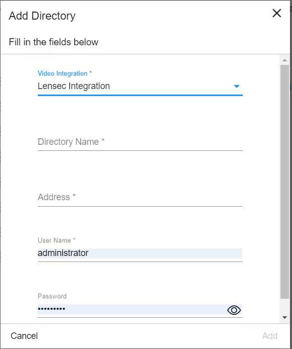

  5. Lägg till Lensec integrationen till BriefCam:
    1. Öppna fliken BriefCam Administrator ConsoleInställningar i och klicka på Kamerahantering.
    2. Klicka på knappen Lägg till katalog.
    3. Från fältet Videointegration, välj Lensec Integration.
    4. I fältet Katalognamn anger du ett visningsnamn för användarkatalogen.
    5. I fältet Adress, ange Lensec serveradressen, till exempel: 172.1.1.111.
    6. I fältet Användarnamn, ange till exempel: admin.
    7. I fältet Lösenord, ange ett lösenord på upp till 12 tecken, till exempel: Tadmin#.
    8. Klicka på Lägg till.
  6. På skärmen Lägg till/redigera kameror, aktivera önskade Lensec kameror.
