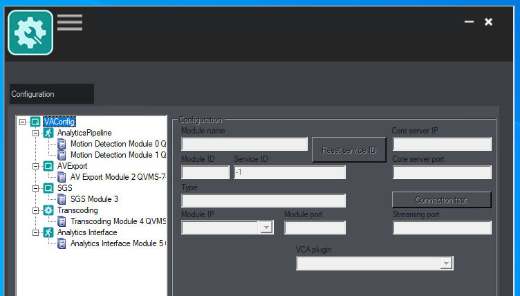

Installation och inställning av SAI-insticksmodul
  1. Öppna Qognify VMS servern och ladda ner BriefCamQognifySaiPlugin.exe filen.
  2. Högerklicka på BriefCamQognifySaiPlugin.exe filen och kör som administratör.

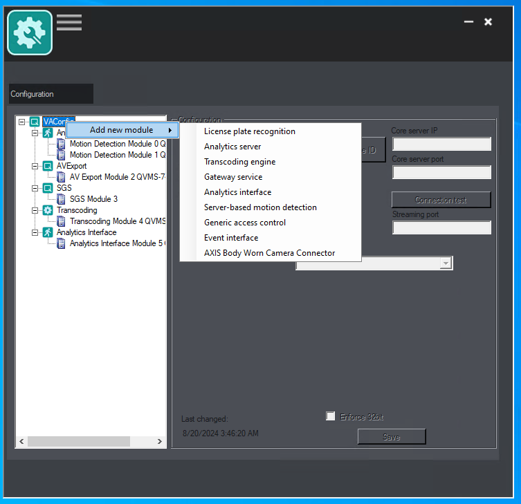

  3. Öppna administrationsverktyget för VMS VA .
  4. Högerklicka på rotnoden VAConfig.
  5. Välj Lägg till ny modul och sedan Analysgränssnitt.

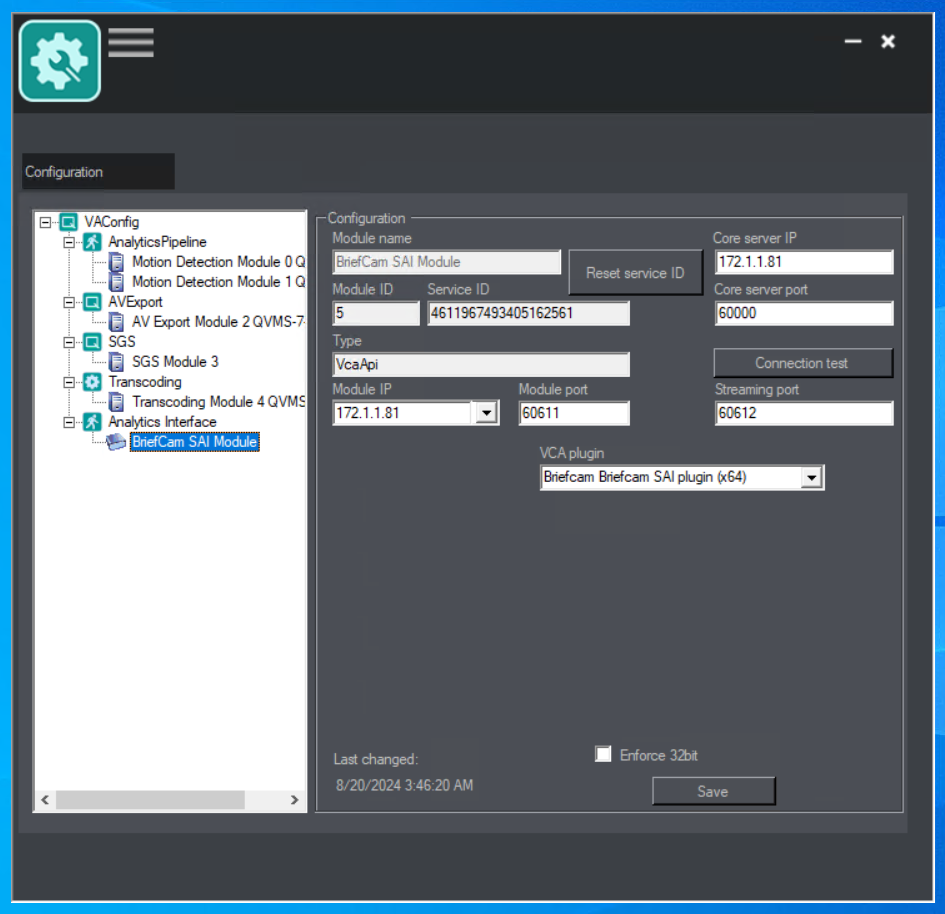

  6. Konfigurationsfälten fylls i åt dig. Kontrollera att BriefCam-plugin är markerat i fältet VCA-plugin.
  7. Klicka på knappen Spara.

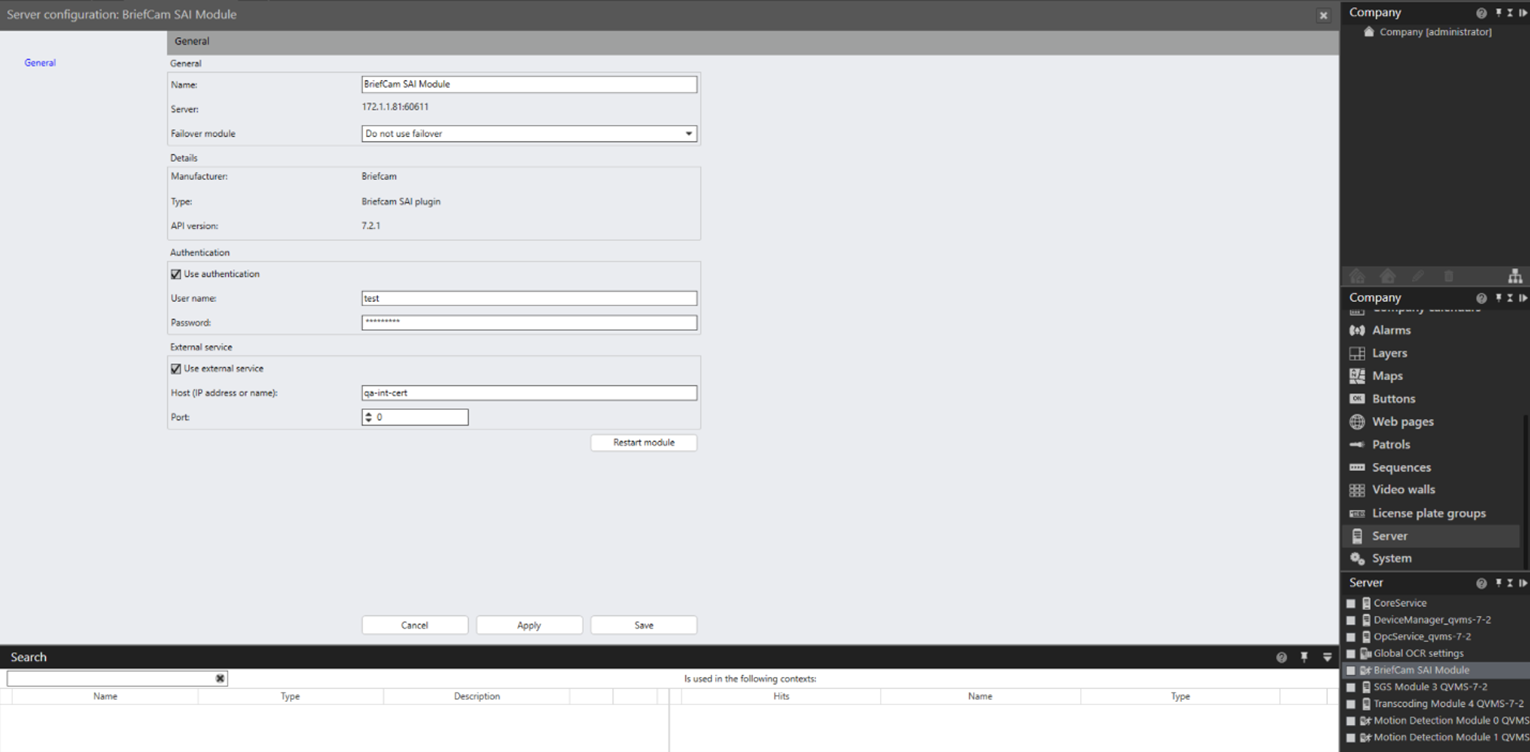

  8. Öppna QVMS klienten med Administratör.
  9. På vänster sida, navigera till konfigurationsläget.
  10. Till höger, öppna Server-menyn.
  11. Välj BriefCam SAI-modulen.
  12. Ange Användarnamn och Lösenord för BriefCam.
    Observera att användaren måste vara en vanlig användare (och inte en administratörsanvändare) och ha tillgång till de regler som behöver skickas till QVMS.
  13. Ange värdnamnet för BriefCam instansen. (Kom ihåg att IP-adresser inte fungerar.)
    Observera att värdet i fältet Port inte används och bör lämnas som 0.
  14. Klicka på knappen Spara.

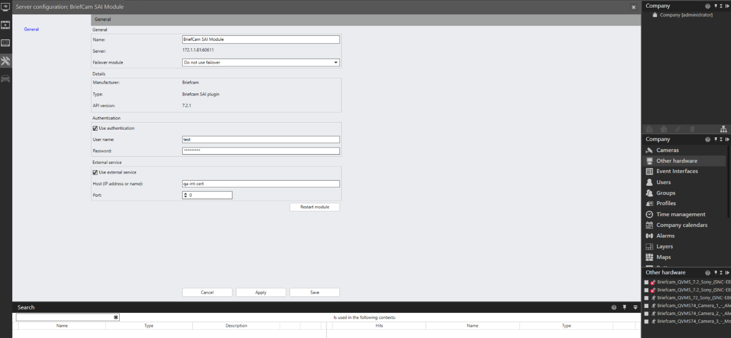

  15. Gå till menyn Annan hårdvara.
    Observera att under Annan hårdvara kommer alla kameror från BriefCam filkataloger att läggas till som kanaler.

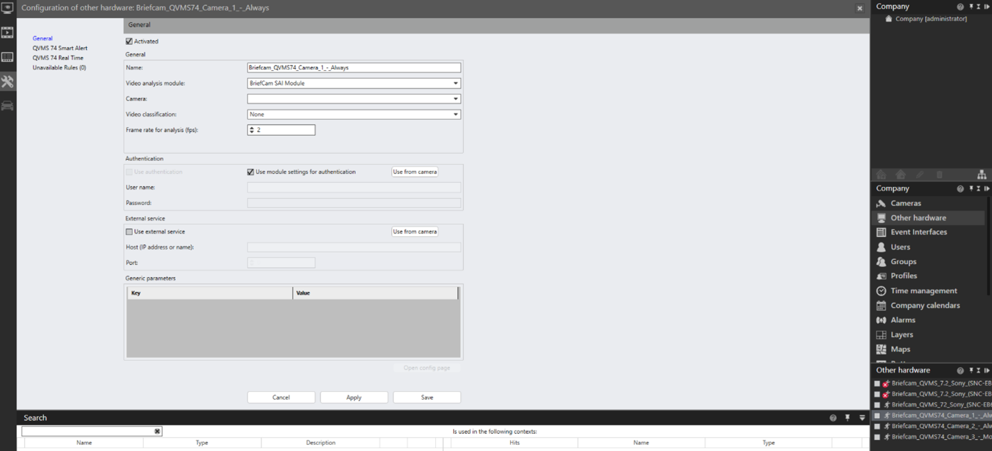

  16. Välj en kamerakanal.
  17. Från menyn Kamerakanal kan ytterligare mappning göras för de händelser som tas emot av BriefCam.

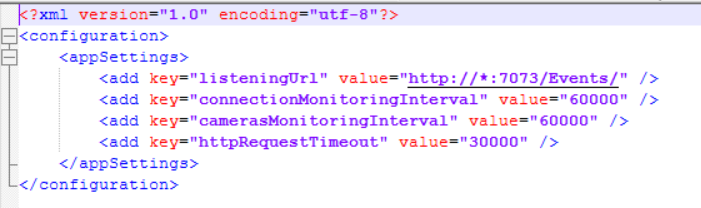

När SAI-plugin är installerat har du en Briefcam.QognifySai.dll.config fil som som standard finns i SAI-installationskatalogen.
Denna fil har följande parametrar:
  • listeningUrl – Den URL som lyssnar efter inkommande BriefCam händelser, som som standard är inställd på att lyssna till alla adresser.
  • connectionMonitoringInterval – Intervallet i ms mellan KeepAlive-avfrågningsbegäranden. Standardvärdet är 60000 ms.
  • camerasMonitoringInterval – Intervallet i ms mellan hämtningar av kameralistan. Standardvärdet är 60000 ms.
  • httpRequestTimeout – Tidsgränsen för HTTP-klienten att skicka en begäran till BOA (BriefCam Open API). Standard är 30000 ms.

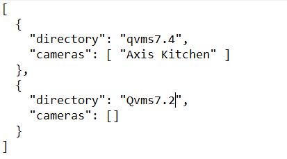

Filtrera kamerakanaler
När det finns en enda katalog i BriefCamkan du filtrera ut de kameror som behövs. Detta görs med VMSCameraList.json filen. Filen finns på: <QognifyVMSInstallationDirectory>\VersatileApplications64\VcaPlugin\. VMSCameraList.jsonFilen innehåller mappningen BriefCam mellan kataloger och deras kameror och andra hårdvarukanaler som skapas i Qognify VMSden . Kameror kan filtreras efter katalog eller efter katalog och kameranamn.
För att lägga till en katalog till filen, använd följande syntax:
"directory": "<Directory Name>",
"cameras":[]
· To add a directory with specific cameras to the file, use the following syntax:
"cameras":[“<CameraName1>”, “<CameraName2>”,]
När det finns fler filkataloger i BriefCam än vad som behövs i QVMS, måste du filtrera ut alla kameror från den önskade katalogen. Kameror måste filtreras efter katalog och kameranamn. Flera filkataloger kan inkluderas som en lista i filenVMSCameraList.json.
För att lägga till en katalog med alla kameror från den till filen, använd följande syntax:
"cameras":[“<CameraName1>”, “<CameraName2>”,<…….>,]
För att lägga till flera kataloger med alla kameror från dem till filen, använd följande syntax:
"directory": "<Directory Name2>",
"cameras":[“<CameraName3>”, “<CameraName4>”,]
Det finns en exempelfil i installationskatalogen för insticksprogrammet som heter VmsCameraListSample.json. Följande är en exempelkonfiguration:
