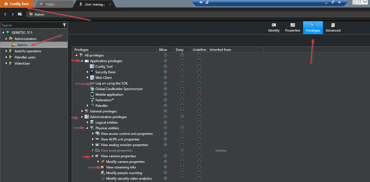

Nödvändiga Genetec behörigheter
Följande behörigheter krävs på Genetec sidan för att ansluta till BriefCam:
För att kunna ansluta:
Programbehörigheter -> Logga in med SDK
För att hämta en lista med kameror:
Administrativa behörigheter -> Fysiska enheter -> Visa kameraegenskaper -> Visa strömmande information
För live-dataströmmar:
Åtgärdsprivilegier -> Kameror -> Visa live-video
För hämtning:
Åtgärdsprivilegier -> Kameror -> Visa uppspelning -> Exportera video
För aviseringar:
Administrativa behörigheter -> Larmhantering -> Visa larmegenskaper -> Ändra larmegenskaper -> Lägg till larm
Åtgärdsbehörigheter -> Larm -> Utlös larm
Administrativa behörigheter -> Systemhantering -> Visa användaregenskaper
Administrativa behörigheter -> Systemhantering -> Visa serveregenskaper

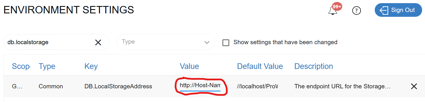

I miljöinställningen DB.LocalStorageAddress, lägg till ett prefix, antingen
http:ellerhttps:till värdet.

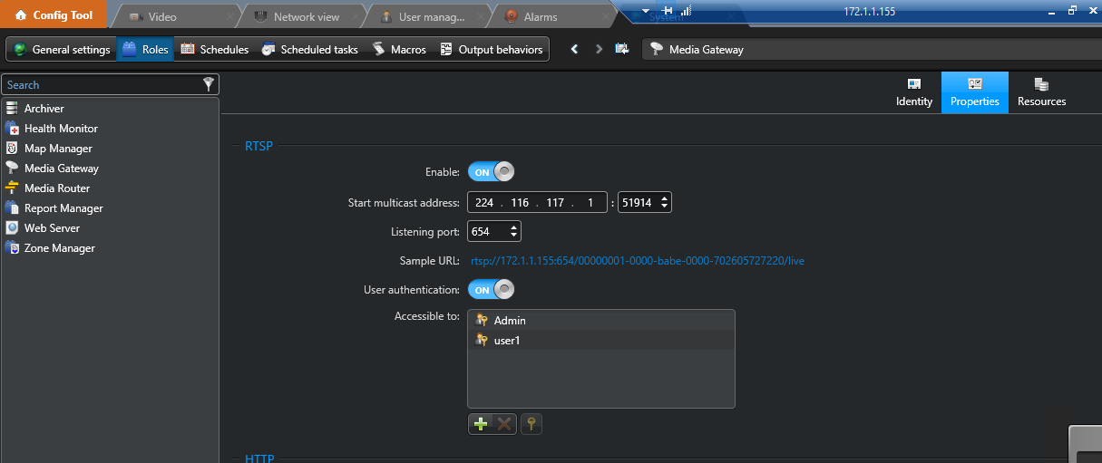

För att hämta realtidsströmmar från för Genetec att skapa aviseringar iBriefCam:
Se till att Genetec portalen är konfigurerad att aktivera RTSP och att autentiseringen är på.

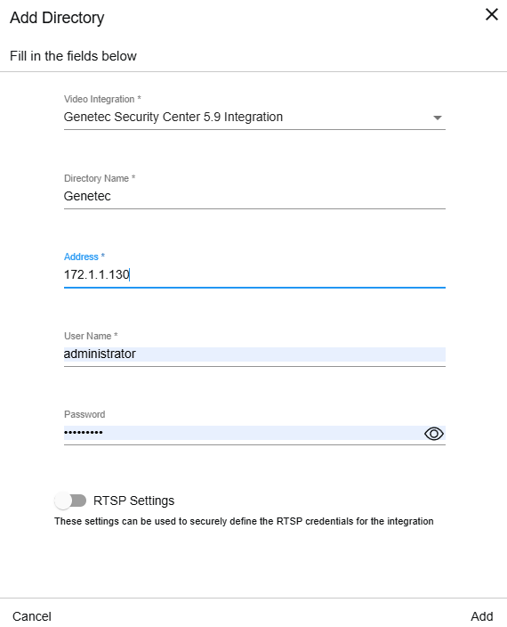

När du BriefCam Administrator Consolelägger till en katalog i , behöver du ange följande information:
Katalognamn – Ange ett namn för katalogen. Namnet kommer att visas för slutanvändarna när de väljer kameror.
Adress – Ange adressen till Genetec katalogservern (värdnamn eller IP-adress).
Användarnamn – Ange ett användarnamn som ska användas för att autentisera Genetec katalogen.
Lösenord – Ange lösenordet för användaren ovan.
Observera att RTSP-baserade integrationer inte fungerar när användarens autentiseringsuppgifter innehåller @-tecknet.
RTSP-inställningar – aktivera denna växel. Eftersom RTSP:ns användarautentisering är aktiverad behöver du ange RTSP-autentiseringsuppgifterna. RTSP-användarnamnet, lösenordet och adressen kommer att användas för autentisering till RTSP-servern.

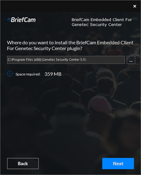

Välj installationsmålsökvägen och klicka på Nästa.
Observera att installationssökvägen måste vara samma katalog som programmet Genetec Security Desk installerats i.

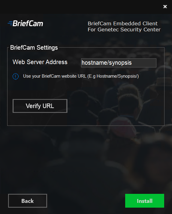

I fältet Webbserveradress, ange BriefCam webbprogrammets URL. För https-miljöer, lägg till https:// i början av URL:en.
Ändra ordet synopsis till
app.Verifiera att angiven URL är korrekt genom att klicka på knappen Verifiera URL (både IP-adress och värdnamn kan anges).
URL:en kommer att sparas i
BriefCam.GenetecEmbeddedViewer.dll.config, som somC:\Program Files (x86)\Genetec Security Center x\Plugins\BriefCamstandard finns i .När installationen är klar kan URL-konfigurationen ändras manuellt vid behov.
Till exempel:
<appSettings> <add key="serverAddress" value="x.x.x.x/app/" /> </appSettings>Notera
Både IP-adress och värdnamn kan anges.

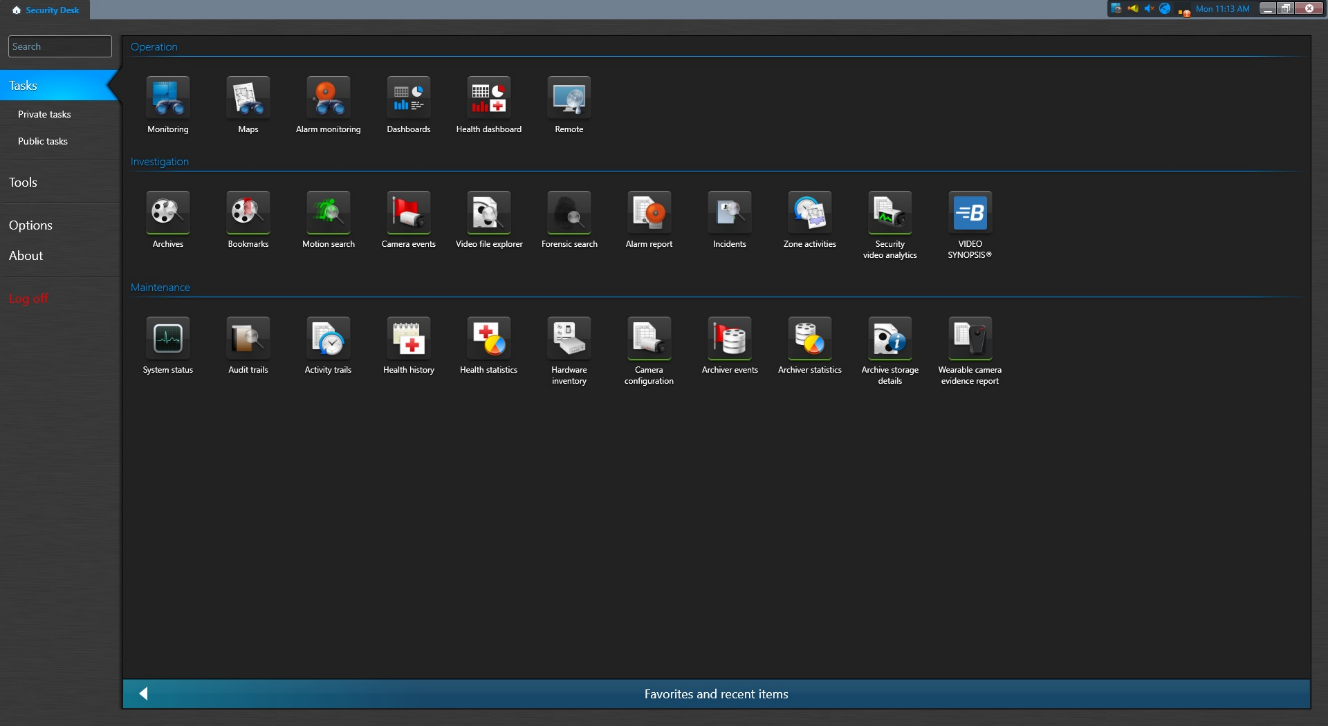

Starta Genetec Security Desk programmet och logga in på Genetec servern.

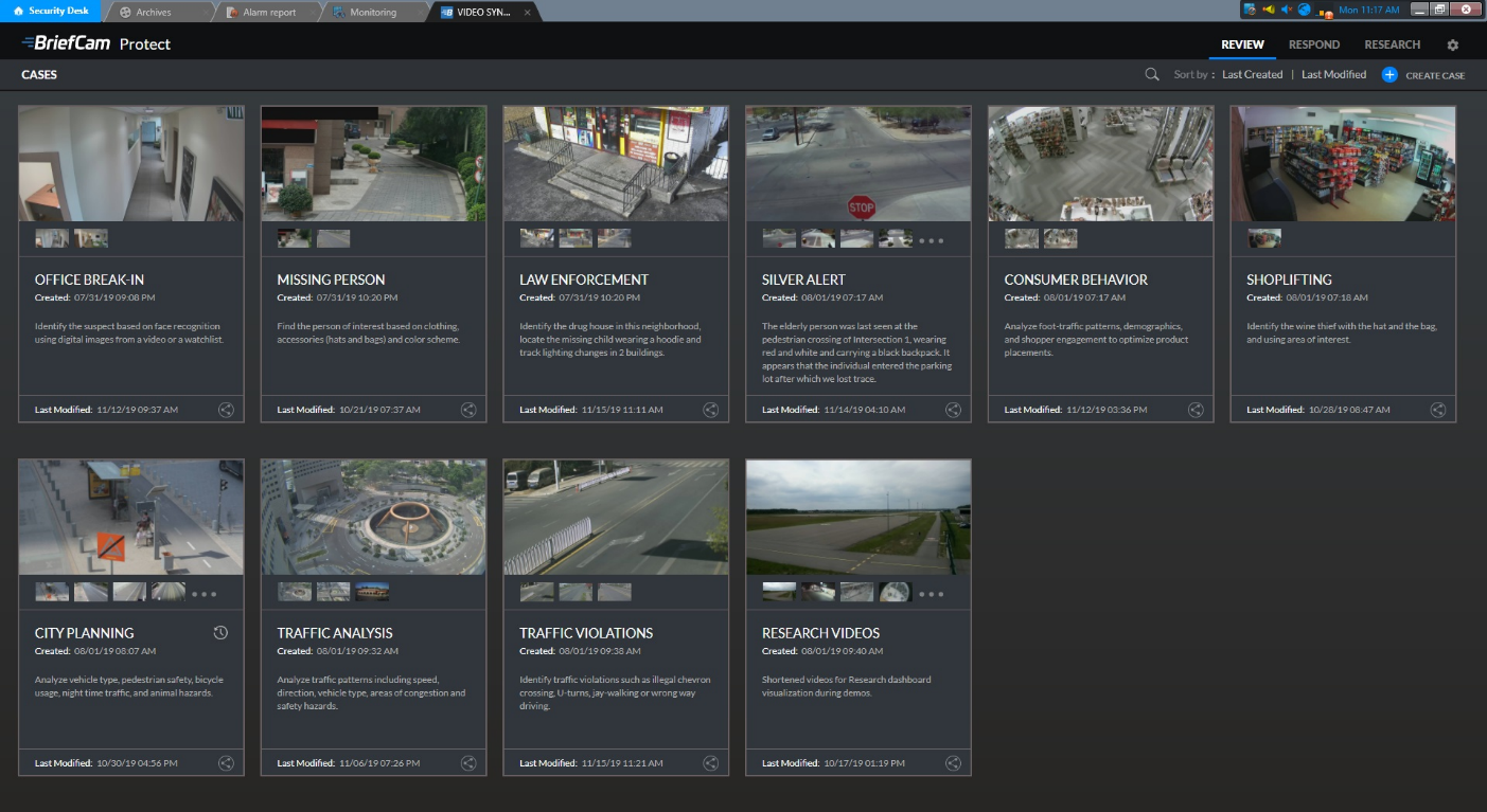

När den är igång, öppna Genetec Security Desk huvudaktivitetsvyn. En ikon VIDEO SYNOPSIS för en inbäddad BriefCam klient visas under avsnittet Integration. Klicka på VIDEO SYNOPSIS ikonen för att få åtkomst till den inbäddade BriefCam klienten i en separat programflik.

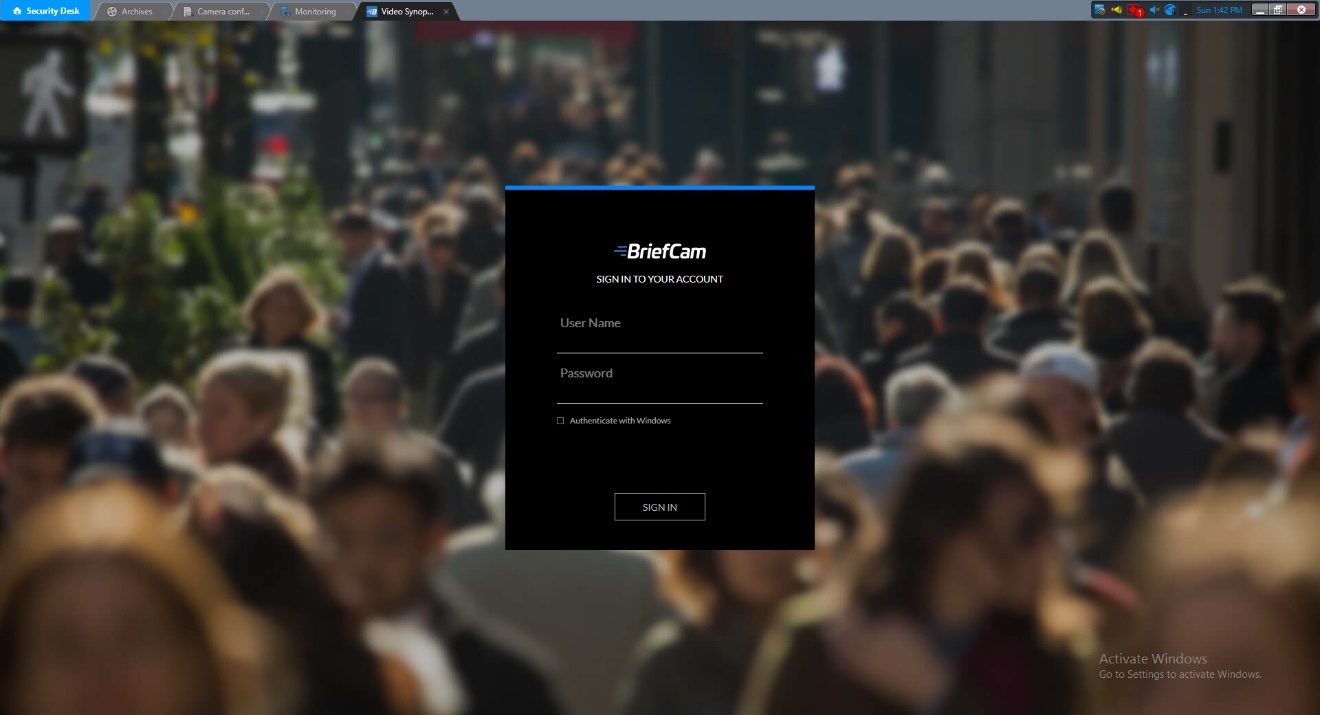

Du kommer att bli ombedd att logga in BriefCam när du klickar på VIDEO SYNOPSIS ikonen. Ange ditt användarnamn och lösenord och klicka på Logga in.
Vid inloggning visas den inbäddade BriefCam klienten på fliken i programmet Genetec Security DeskVIDEO SYNOPSIS.

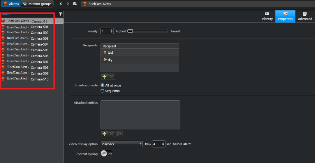

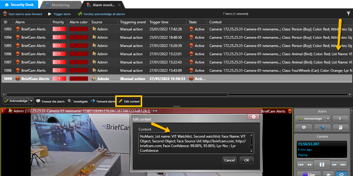

Om Genetec Auxiliary Archiver är konfigurerat på VMS och BriefCam är konfigurerat att ansluta till det, så kommer varje begäran från VMS automatiskt att hämta video från denna Auxiliary Archiver. Om du vill ansluta till Genetec Auxiliary, säkerställ att du redigerar BriefCam.GenetecSc52Fetcher32.ini filen, som som som standard finns vid C:\Program Files\BriefCam\BriefCam Server\32\plugins - Ställ in ;UseAuxiliaryArchiver = false parametern till true, avkommentera raden och spara filen.
Larm kan skickas till Genetec Security Centerlarmövervakningsfliken.
Följande information skickas till Genetec:
Kameranamn
Klass
Färg
Person Attributes (Övre slitage, Nedre slitage, Väska, Hatt, Mask)
Bevakningslista
Ansiktsigenkänning/Identitetsnamn för Identifiering av Registreringsskyltar
Förtroende

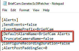

När Genetec plugin har installerats skapas BriefCam.GenetecSc58Fetcher.ini filen eller BriefCam.GenetecSc59Fetcher.ini filen på: C:\Program Files\BriefCam\BriefCam Server\plugins. Avsnittet [Alerts] innehåller ett antal parametrar inklusive:
DefaultAlarmName– Parametern används som anslutning mellan BriefCam och Genetec.TruncateCameraName– Med den här parametern kan du skicka en unik larmidentifierare för varje kamera.
Om parametern TruncateCameraName inte finns i .ini-filen används parametern som standard false. Om parametern är satt till true kommer varje larm som skickas till Genetec att ha följande identifierare:
<DefaultLarmName> - <Kameranamn> till exempel: BriefCam Larm - Kamera-55.

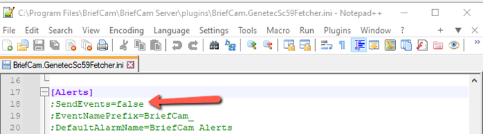

Du kan skicka händelser istället för aviseringar. Du gör detta genom att ange SendEvents parametern till true och avkommentera raden genom att ta bort semikolon (;). Parametern finns i BriefCam.GenetecSc58Fetcher.ini filen eller i BriefCam.GenetecSc59Fetcher.ini filen som som standard finns vid: C:\Program Files\BriefCam\BriefCam Server\plugins.

LiveStreamWarmupFrameCount=19 i pluginets konfigurationsfil och Live.GetLiveImageRetryInterval=500 i dess BriefCam Administrator ConsoleMiljöinställningar.I Genetec 5.10.2-integrationer på H.265-kameror visas en grå bildruta istället för en RESPOND live-bild. För att lösa detta problem får kamerans intervall för nyckelbildrutor i bilder inte vara större än värdet LiveStreamWarmupFrameCount i
BriefCam.GenetecSc59Fetcher.inifilen.
