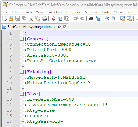

BriefCam.MirasysIntegration.iniC:\Program Files\BriefCam\BriefCam Server\pluginsФайл (по умолчанию находится по адресу ) содержит следующие параметры:
Параметр | Описание |
| Общее время ожидания для подключения к VMS в секундах. |
| Порт подключения VMS по умолчанию. |
| Порт по умолчанию API активации сигналов тревоги VMS. |
| Задает поведение по умолчанию для отношений доверия сертификатов SSL. |
| Поскольку получение является одним непрерывным потоком, этот параметр определяет максимальный интервал в секундах между двумя временными метками. При достижении этого порогового значения создается новый файл записи. |
| Используется, когда прямые трансляции поступают из VMS с задержкой. |
| Используется для настройки кадров, необходимых для прогрева потока. |
| Настройка пользователя RTSP в параметрах потоковой передачи сервера VMS RTSP. |
| Пароль пользователя RTSP. |

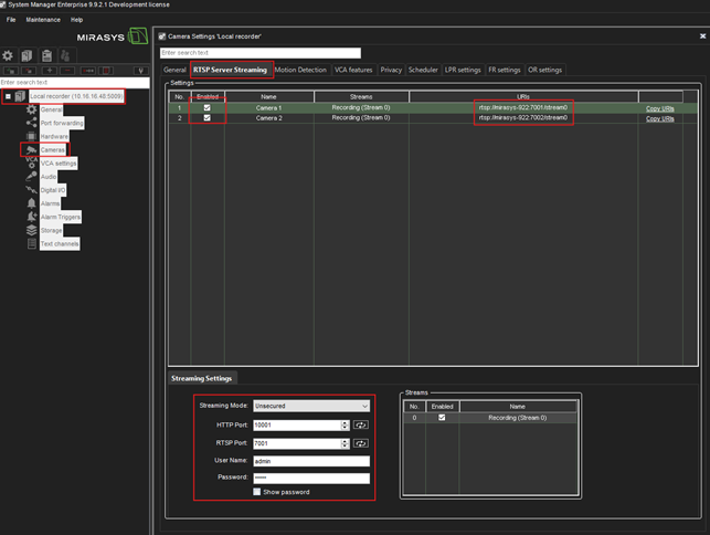

Параметры RTSP VMS
Перейдите в раздел VMS Server -> Cameras -> RTSP Streaming Server.
Установите флажок Включено для каждой камеры, которая будет использовать потоки RTSP.

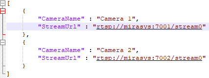

MirasysCamerasMap.jsonСоздайте новый файл и присвойте ему имя. Этот файл будет использоваться для привязки камер к их потоку трансляции.Заполните список камер и их потоков RTSP.
Каждая камера является собственным объектом в списке камер и имеет два свойства: имя камеры и URL потока трансляции.
URL-адрес потока прямой передачи копируется со страницы RTSP VMS.

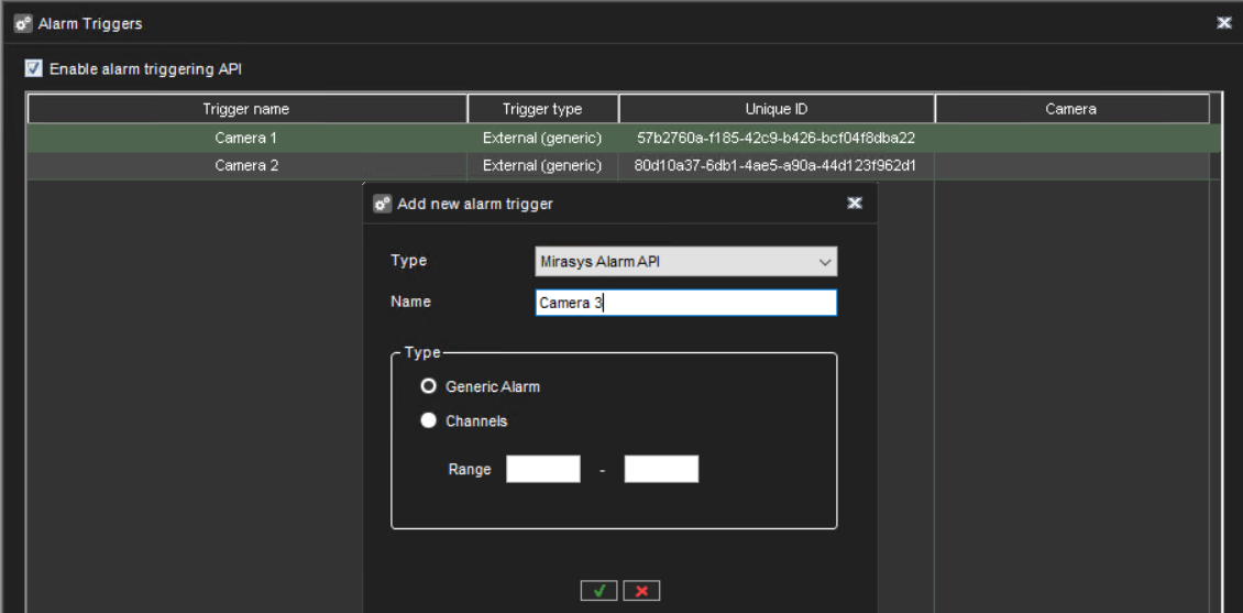

Для настройки оповещений необходимо вручную создать триггер и настроить сигнал тревоги для каждой камеры.
В диспетчере системы перейдите в раздел Серверы VMS -> Триггеры сигналов тревоги, включите API срабатывания сигналов тревоги и создайте общий триггер сигнала тревоги для каждой камеры с тем же именем, что и у камеры.

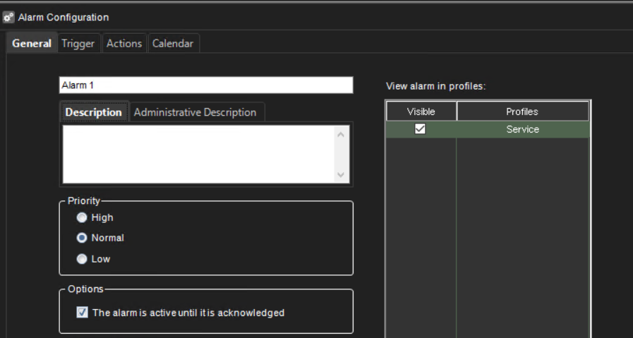

Откройте раздел VMS Серверы -> Сигналы тревоги и настройте сигналы тревоги для каждого триггера. Выберите соответствующий триггер и настройте действия. Включить видимость тревог для профиля(ей).

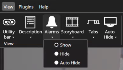

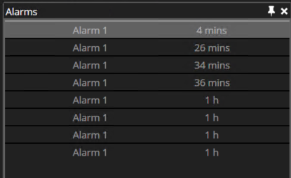

Просмотр оповещений в приложении Spotter
Для просмотра оповещений в клиентском приложении перейдите в Вид -> Сигналы тревоги и нажмите кнопку Show.
Вы увидите вкладку Сигналы тревоги в правой части клиентского приложения.

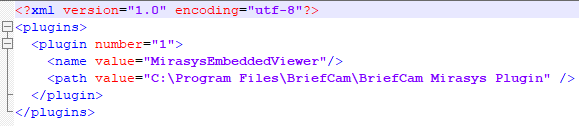

BriefCamMirasys9EmbeddedPlugin_<Version_number>.exeЗапустите установку встраиваемого расширения интеграции на том же компьютере, где установлено приложение, нажав файл правой кнопкой мыши и выбрав "Запустить от имени администратора".Обратите внимание, что если вы используете последнее обновление Windows и появляется предупреждение Защитника Windows, нажмите ссылку Дополнительная информация и нажмите "Запустить в любом случае".
pluginConfig.xmlПосле успешной установки плагина его местонахождение можно проверить в файле.C:\Users\<Current user>\AppData\Roaming\DVMS\DVR ApplicationЭтот файл находится по адресу: .
MirasysC:\Users\<Current user>\AppData\Roaming\DVMS\DVR Application\Logs\SpotterLog.txtЖурналы для встроенного клиента расположены по адресу: .

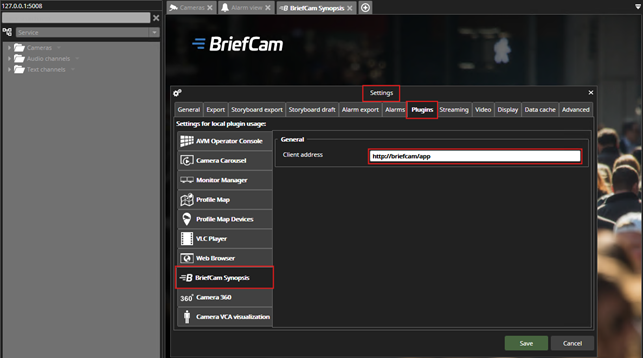

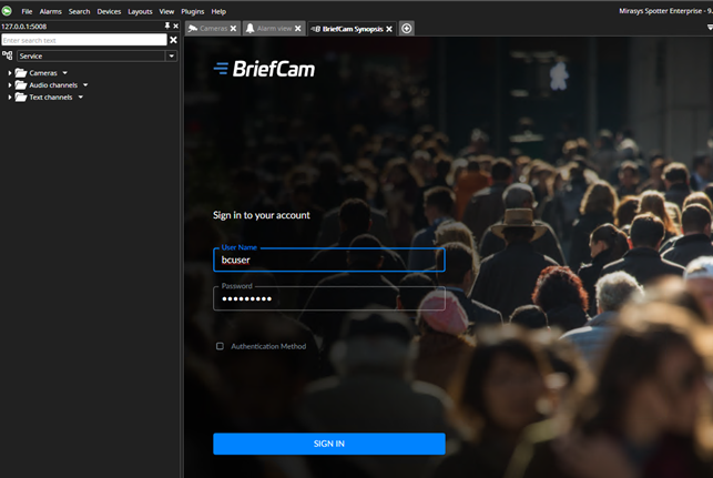

Настройка веб-адреса встроенного клиента
Для работы Embedded Client необходимо настроить адрес BriefCam.
В корректировщике откройте: Файл -> Настройки.
На вкладке Подключаемые модули выберите BriefCam Synopsis и измените адрес Client так, чтобы он указывал на BriefCam.
Mirasys Spotter После успешной настройки при открытии приложения будет показана страница входа в BriefCam.
