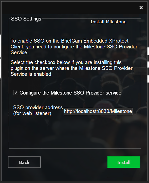

Dacă doriți să activați BriefCam clientul XProtect încorporat:
Bifați caseta de selectare Configurați serviciul Milestone SSO Provider. Rețineți că pe toate celelalte mașini cu OX6.OnDemand Service sau OX6.RealTime Service, nu bifați caseta de selectare.
Dacă Milestone SSO Provider și BriefCam Web Services sunt instalate pe aceeași mașină, adresa furnizorului SSO trebuie să fie localhost. De exemplu:
http://localhost:8030/MilestoneSSO/.Dacă Milestone SSO Provider și BriefCam Web Services sunt instalate pe computere diferite, introduceți adresa furnizorului SSO. Adresa furnizorului SSO trebuie să indice către gazda care rulează serviciul Milestone SSO Provider. De exemplu:
http://briefcam-server:8030/MilestoneSSO/.Verificați dacă URL-urile furnizate sunt corecte, făcând clic pe butonul Verificare URL-uri.
Faceți clic pe Instalare.

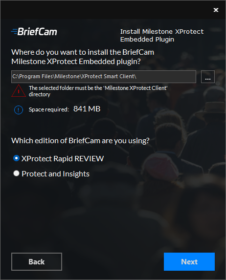

Pe fiecare dintre computerele XProtect Smart Client pe care doriți să încorporați BriefCam, faceți clic dreapta pe
BriefCamEmbeddedClientForMilestoneXProtect_sep_<version number>.exefișier și selectați Executare ca administrator.În ecranul Bun venit, faceți clic pe Introducere.
Acceptați condițiile acordului de licență.
Faceți clic pe Următorul și va apărea următorul ecran.
Selectați calea de destinație a instalării. Rețineți că această cale de instalare trebuie să fie același director în care este instalat Milestone XProtect Smart Client.
Selectați ediția BriefCam pe care o utilizați.
Faceți clic pe Următorul, apoi pe Instalare.

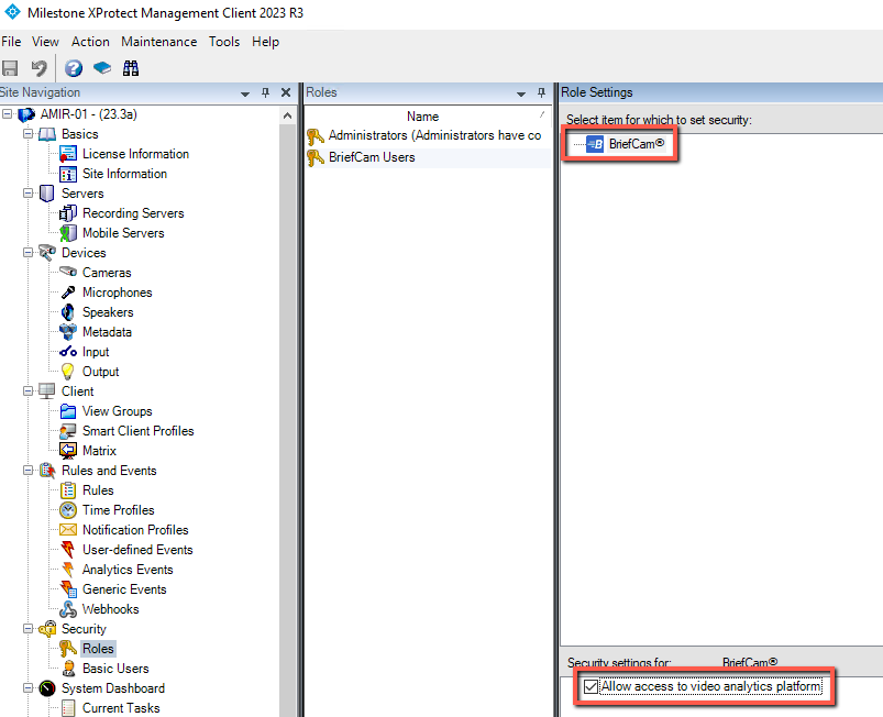

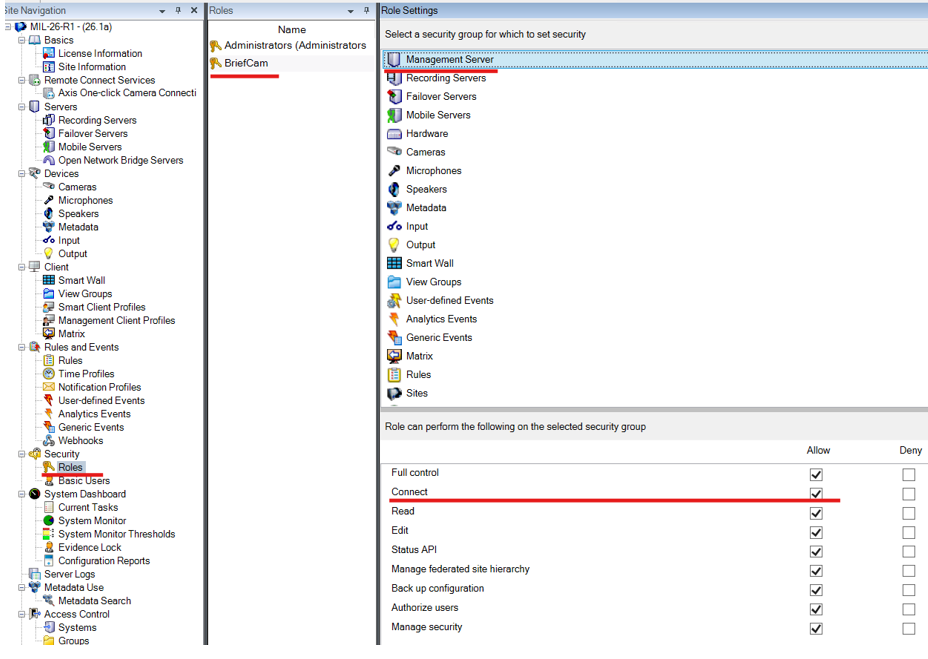

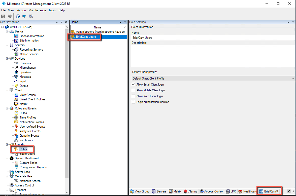

Conectați-vă la Milestone XProtect Management Client.
Faceți clic dreapta pe secțiunea Roluri și adăugați un rol nou, de exemplu: Utilizatori BriefCam, așa cum se arată în imaginea de mai jos.
Asigurați-vă că este selectat noul rol și faceți clic pe fila BriefCam din partea de jos a ecranului. În Milestone XProtect Management 2023 R1, fila este numită MIP
Din secțiunea Setări rol, selectați rolul BriefCam, așa cum este afișat în imaginea de mai jos.
Oferiți-le acestor utilizatori acces BriefCam prin bifarea casetei de selectare Permiteți accesul la platforma de analiză video.

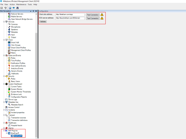

Acum veți seta adrese BriefCam care vor fi utilizate de Clientul încorporat pentru conectarea la SSO.
Navigare la Pluginuri MIP -> BriefCam -> BriefCam > Fila Configurator.
În câmpul Adresă site client, introduceți adresa clientului BriefCam.
În câmpul Adresă server BOA, introduceți adresa serviciului BOA.
Dacă doriți să verificați dacă URL-urile sunt corecte, puteți să faceți clic pe butonul Testare conexiune pentru fiecare dintre adresele adăugate.
Faceți clic pe butonul .
Salvați modificările.
Setările de adresă pot fi suprascrise în BriefCam.MilestoneEmbeddedViewer.dll.config fișier. Orice modificări pe care le faceți în acest fișier vor înlocui valorile implicite și vor fi aplicate înainte.

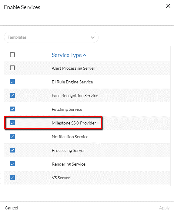

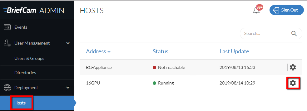

În BriefCam Administrator Console, deschideți secțiunea Implementare, apoi Gazde.
Găsiți gazda și faceți clic pe pictograma sa de viteze.
Selectați serviciul Milestone SSO Provider și faceți clic pe Aplicare.

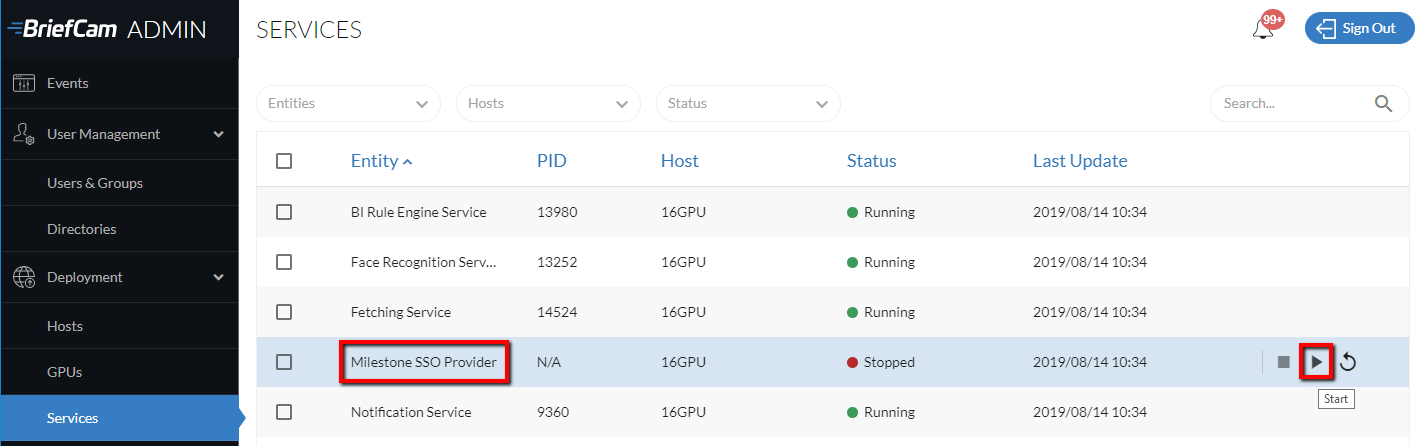

În secțiunea Servicii, porniți serviciul Milestone SSO Provider.

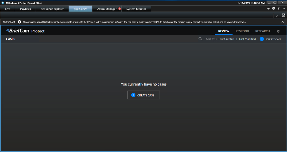

Vizualizarea filei BriefCam în Milestone

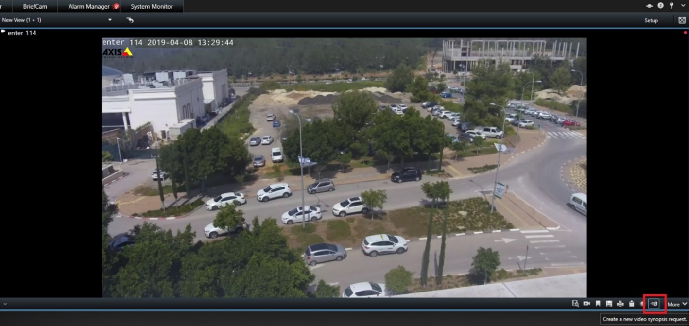

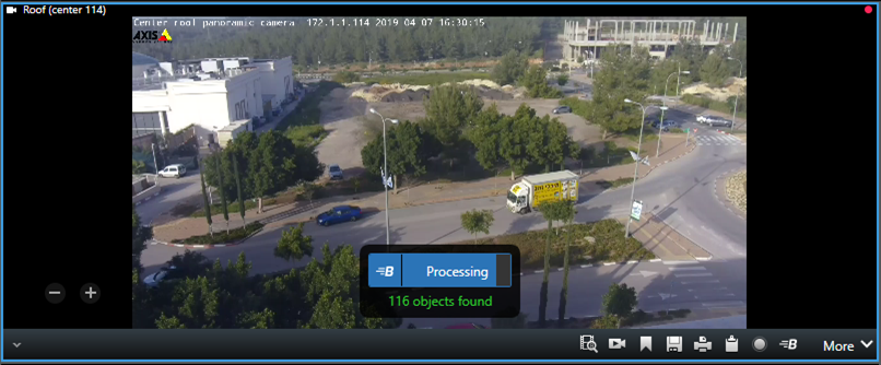

Lansați XProtect Smart Client și conectați-vă la serverul Milestone.

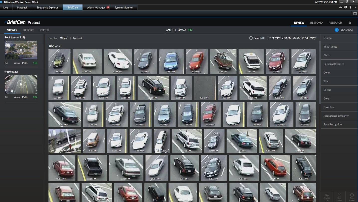

Odată ce este funcțională, în fereastra principală a aplicației clientului XProtect va apărea o filă BriefCam®.
Faceți clic pe fila BriefCam® și veți fi conectat automat la clientul BriefCam încorporat.

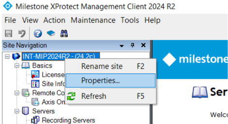

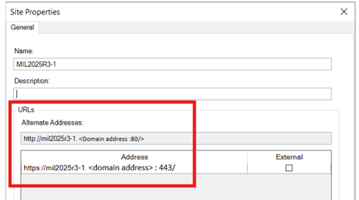

Pentru a găsi adresa care trebuie rezolvată:
În Milestone XProtect Management Client, faceți clic dreapta pe server în meniul și faceți clic pe .
În secțiunea URL-uri a ferestrei Proprietăți site, veți găsi adresa care trebuie rezolvată în câmpul Adrese alternative.

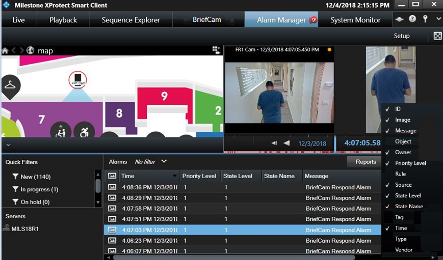

Trimiterea Alertelor Către Milestone

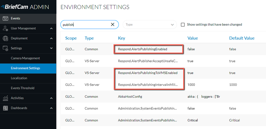

Alertele pot fi trimise la managerul de alarmă Milestone.
În secțiunea Setări de mediu a BriefCam Administrator ConsoleMicrosoft , există trei setări relevante pentru trimiterea de alerte în afaraBriefCam:
Pentru a trimite avertizări în afara BriefCamsesiunii, setați setarea Răspuns.AlertsPublishingEnabled la adevărat.
Pentru a trimite avertizări la un VMS, verificați dacă setarea Response.AlertsPublishingToVMSnabled este setată la adevărat.
Pentru a modifica intervalul de interogare, utilizați setarea Răspuns.AlertsPublishingIntervalInMilisecunde.
Dacă faceți modificări la setări, trebuie să reporniți sau să porniți serviciul Server.
Notă
Doar alertele produse de camerele conectate Milestone vor fi trimise pe serverul Milestone.

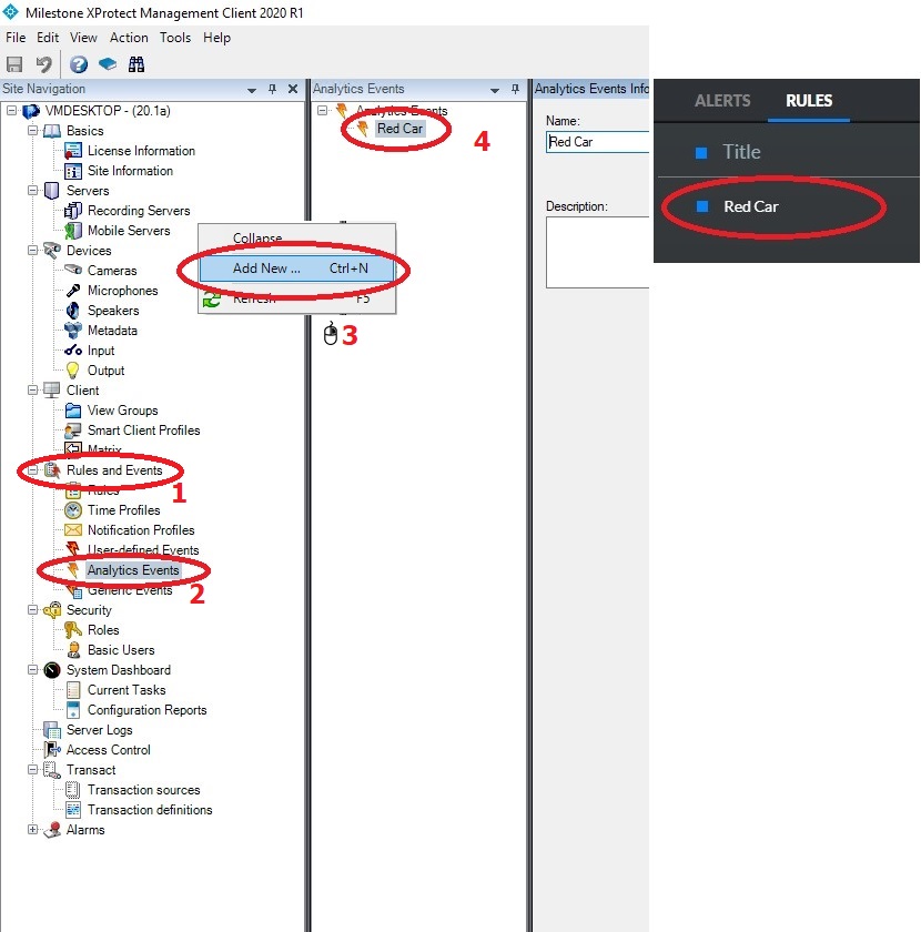

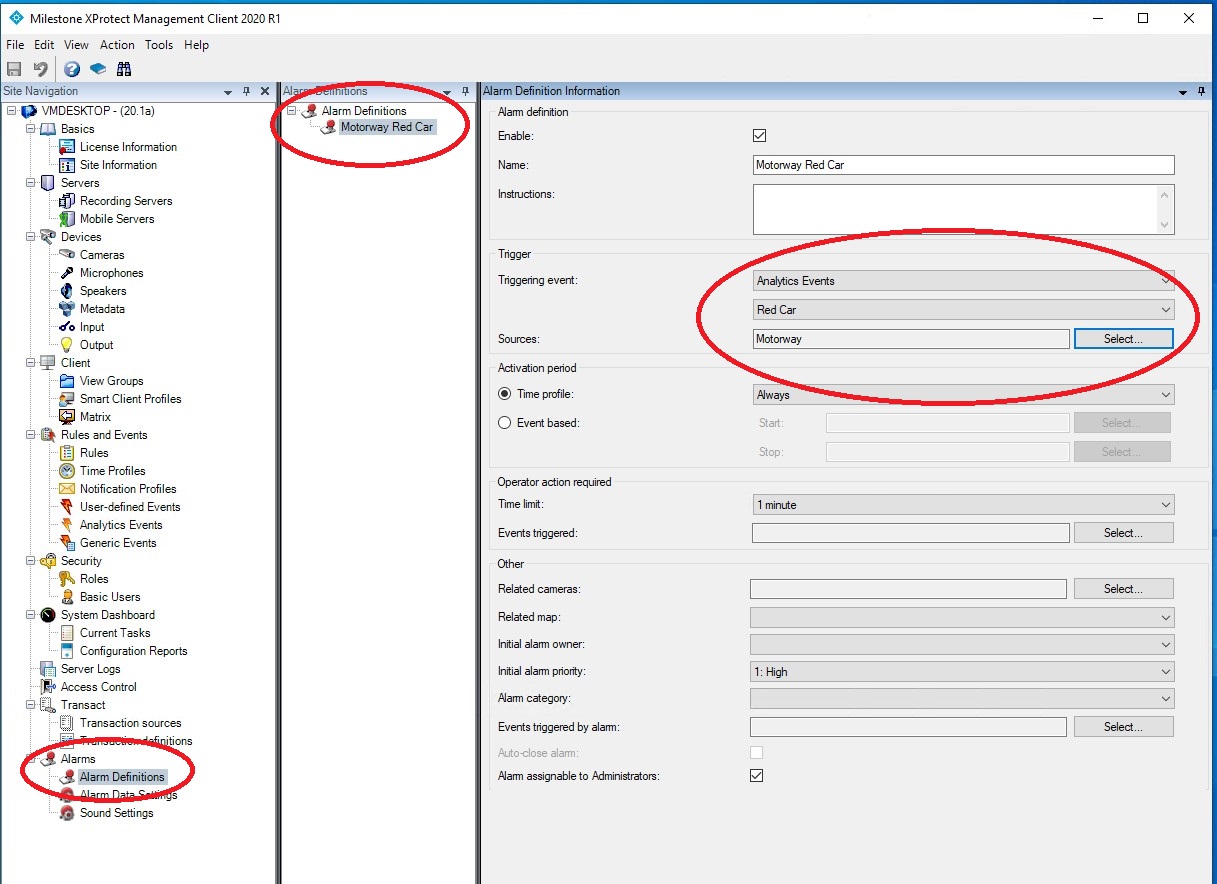

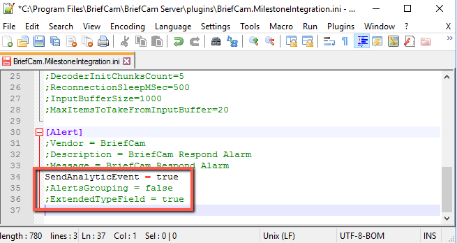

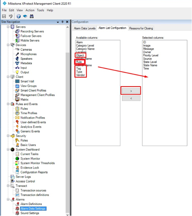

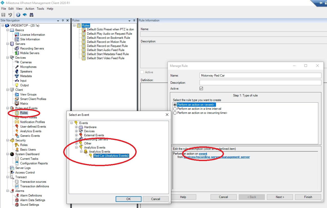

Trimiterea Evenimentelor Analitice Către Milestone
Milestone poate primi evenimente analitice de la BriefCam.
Pentru a trimite evenimente analitice (în loc de alerte), trebuie să faceți modificări atât pe partea BriefCam, cât și pe cea Milestone:
Configurare BriefCam
Deschideți fișierul BriefCam.MilestoneIntegration.ini, care se află la:
C:\Program Files\BriefCam\BriefCam Server\plugins..Schimbați SendAnalyticsEvent la adevărat și eliminați punct și virgulă (;).
Dacă nu doriți să trimiteți date despre atributele Clasă și Culoare și Persoană, schimbați ExtendedTypeField la fals și eliminați punct și virgulă (;).
Parametrul AlertsGrouping vă permite să setați ce se întâmplă când un obiect declanșează mai multe reguli:
adevărat – Este trimisă o singură alertă pentru mai multe reguli.
fals – Se trimite o alertă pentru fiecare regulă.

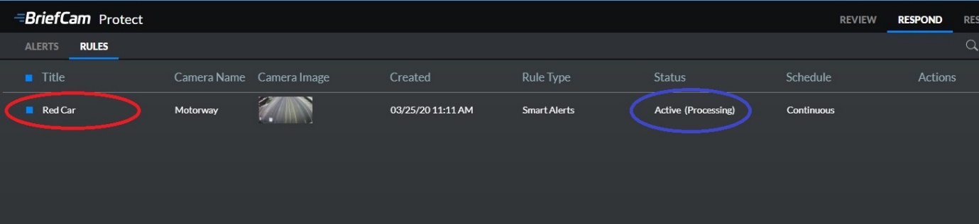

În fila BriefCam a clientului XProtect, navigați la RESPOND și creați o regulă.
Notați Titlul și verificați dacă Starea este Activă (Procesare).
Deschideți Milestone XProtect Management Client.
Din meniul Instrumente, selectați Opțiuni.
Deschideți fila Evenimente de analiză , bifați caseta de selectare Activat și faceți clic pe OK.
Din panoul Navigare site, deschideți folderul Reguli și evenimente.
Faceți clic dreapta pe intrarea Evenimente de analiză .
Selectați Adăugare nou.
Denumiți analizele chiar și cu același nume exact ca regula creată în BriefCam (asigurându-vă că spațiile și literele mari/mici sunt toate identice).

pictogramă pentru a o muta în coloanele selectate.Rețineți că coloanele Obiect și Tip vor apărea numai dacă
ExtendedTypeFieldsetarea dinBriefCam.MilestoneIntegration.inifișier este setată latrue(pentru mai multe detalii, consultați secțiunea BriefCamConfigurare de mai sus).Tabelul de mai jos arată ce se trimite de BriefCam la Milestone către Milestone atunci când este utilizată o anumită acțiune Milestone.

Pentru a activa alarmele în managerul de alarmă, navigați la Alarme > Definiții de alarme.
Faceți clic dreapta și adăugați o alarmă nouă.
Din câmpul Eveniment declanșator, selectați Eveniment de analiză și Evenimentul de analiză dorit creat anterior, urmate de camera asociată.

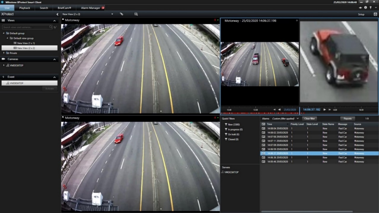

Evenimentele de alarmă și miniaturile vor apărea acum în managerul de alarmă (așa cum se arată în imaginea de mai jos).

Dacă ați instalat clientul BriefCam XProtect® îmbunătățit, puteți crea un sinopsis direct din Milestone.
Când vizualizați un video în Milestone (în fila Live, fila Redare și o imagine separată), puteți să faceți clic pe pictograma BriefCam din partea din dreapta jos a ecranului. Acest lucru va crea un nou VIDEO SYNOPSIS® în BriefCam.
Faceți clic pe pictograma BriefCam și va apărea următorul ecran.
Ajustați intervalul de timp utilizând butonul glisant.
În partea din dreapta sus a ecranului, selectați fie pentru a crea un caz nou, fie Adăugați la un caz existent, apoi faceți clic pe OK.
Veți vedea apoi în partea de jos a ecranului
pictograma BriefCam și veți vedea progresul procesării sinopsisului. Faceți clic pe pictograma BriefCam pentru a naviga la fila BriefCam și la cazul corect.
Veți vedea un ecran, cum ar fi cel de mai jos.

Autentificarea Milestone Embedded SSO eșuează în medii distribuite. Pentru a rezolva această problemă:
În setarea de mediu BriefCam Administrator ConsoleSSOEndpoint, schimbați localhost cu numele gazdei care rulează Milestone SSO Provider.
Pe computerul care rulează Milestone SSO Provider, oferiți-i utilizatorului BriefCam care rulează BriefCam serviciile o permisiune specifică de a deschide un ascultător, rulând următoarea comandă în PowerShell ca administrator (înlocuiți valorile URL și utilizator cu valorile mediului):
netsh http add urlacl url=http://BCServer:8030/MilestoneSSO user=bcuser
Reporniți serviciile furnizor Milestone SSO pe server și IIS pe mașina de servicii Web.
