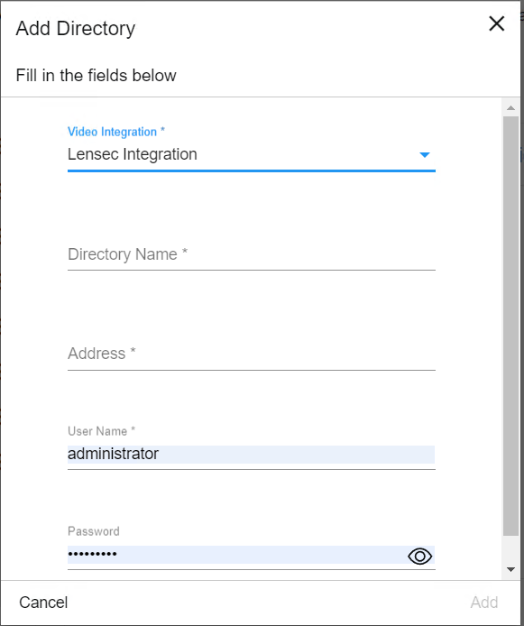

Se adaugă Lensec VMS ca director în BriefCam

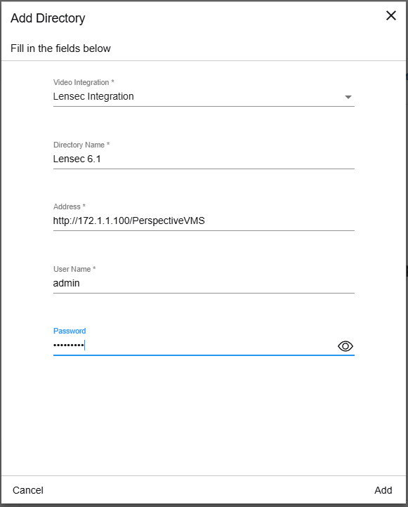

  1. Din câmpul Integrare video, selectați Integrare lentile.
  2. În câmpul Nume director, introduceți un nume afișat pentru directorul de utilizatori.
  3. Introduceți adresa VMS. Adresa VMS este URL-ul către VMS – http(s)://{VMS-Server-Address}/{VMS-Endpoint}. Punctul final VMS este configurabil în timpul instalării. Valoarea implicită estePerspectiveVMS, de exempluhttp://172.1.1.100/PerspectiveVMS: .
  4. Introduceți numele de utilizator al administratorului.
  5. Introduceți parola pentru utilizatorul administrator.

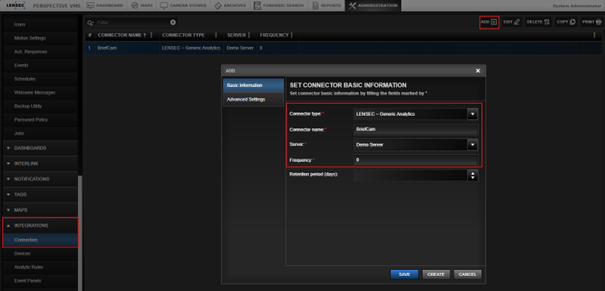

  1. Deschideți Administrarea VMS.
  2. Navigați La Integrări > Conectori.
  3. Faceți clic pe Adăugare pentru a adăuga un conector nou.
  4. În câmpul Tip conector, selectați LENSEC - Analize generale.
  5. În câmpul Nume conector, introduceți BriefCam..
  6. În câmpul Server, selectați un server care va primi alertele.
  7. Setați câmpul Frecvență la 0.

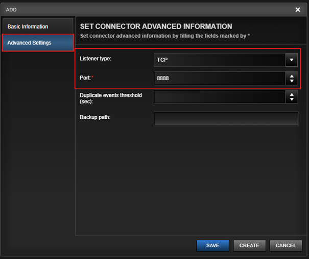

  8. Navigați La Setări Avansate.
  9. Setați tipul Listener la TCP.
  10. În câmpul Port, introduceți portul care va fi utilizat pentru primirea alertelor de la BriefCam.
  11. Faceți clic pe Creare.
După crearea cu succes a conectorului, portul va fi deschis de VMS.
Asigurați-vă că acest port este deschis către BriefCam mașină.

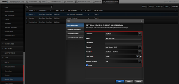

PASUL 2. Se creează regulile de analiză a camerei
Pentru fiecare cameră care va primi alerte de la BriefCamBriefCam, trebuie creată o regulă de analiză.
  1. Navigați La Integrări > Reguli Analitice.
  2. Faceți clic pe Adăugare.
  3. Din lista Conector, selectați BriefCam.
  4. În câmpul Nume, introduceți un nume pentru regula analitică.
  5. În câmpul Cameră, selectați camera care va fi utilizată atunci când se declanșează regula.
  6. Din lista Furnizor, selectați BriefCam.
  7. Din lista din panoul Evenimente, selectați un panou în care vor fi afișate alertele.
  8. Din câmpul Nivel minim de jurnal , selectați nivelul de jurnal necesar, în funcție de nevoile utilizatorului.
  9. Setați regula ca Activă.

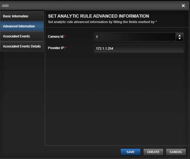

  10. Navigați La Informații Avansate.
  11. În câmpul ID cameră, introduceți ID-ul camerei selectate anterior (în pasul 5).
  12. În câmpul Furnizor IP, introduceți adresa IP a BriefCam serverului care va trimite alertele.
    Dacă serverul se află pe o rețea diferită de VMS, adresa VMS Network Gateway trebuie utilizată în locul adresei serverului.

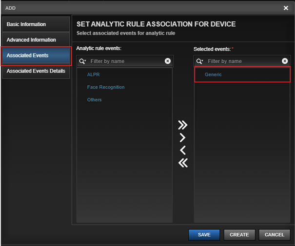

  13. Navigați La Evenimentele Asociate.
  14. Adăugați Generic La Evenimentele Selectate.
  15. Faceți clic pe Creare.

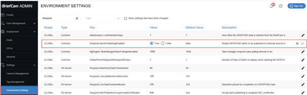

  1. În BriefCam Administrator Consolefila , deschideți fila Setări.
  2. Setați setarea de mediu Response.AlertsPublishingEnabled la True.
  3. Salvați valoarea.

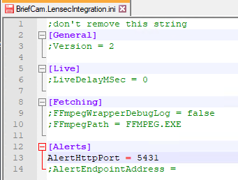

  1. Deschideți fișierul de BriefCam.LensecIntegration.ini configurare (localizat la C:\Program Files\BriefCam\BriefCam Server\plugins).
  2. În parametrul HTTPort Alerte, introduceți portul BriefCam conectorului.
  3. Eliminați punct și virgulă de la începutul rândului.
  4. Salvați fișierul.
  5. Reporniți serviciul VServer.
Parametrul AlertendpointAddress implicit corespunde cu adresa serverului configurată în BriefCam director.
Dacă alertele trebuie trimise către un alt server VMS, introduceți adresa serverului în parametrul AlertendpointAddress și activați-l (prin eliminarea punctului și virgulei de la începutul rândului).
Formatul AlertEndpointAddressURL este același cu formatul necesar pentru BriefCam directorhttp(s)://{VMS-Server-Address}/{VMS-Endpoint}: .

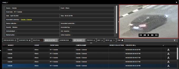

BriefCam Avertizare miniaturi în panoul Perspectivă VMS
Când se trimit alerte către VMS, metadatele includ un hyperlink către miniaturile generate de BriefCam.
Aceste miniaturi sunt generate și amplasate în BriefCam folderul partajat.
Computerul VMS trebuie să aibă acces la folderul BriefCam partajat pentru a afișa corespunzător aceste miniaturi.
Dacă VMS nu are acces la folderul BriefCam partajat, va genera miniaturi pe baza orei avertizării, din propriul videoclip înregistrat.

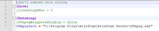

  4. Deschideți Briefcam.LensecIntegration.ini fișierul (localizat în C:\Program Files\BriefCam\BriefCam Server\plugins) și modificați FFmpegPath setarea în: C:\Program Files\BriefCam\BriefCam Server\FFmpeg.exe. Salvați modificările.

  5. Adăugați Lensec integrarea la BriefCam:
    1. În BriefCam Administrator Consolefila , deschideți fila Setări și faceți clic pe Gestionare cameră.
    2. Faceți clic pe butonul Adăugare director.
    3. Din câmpul Integrare video, selectați Integrare lentile.
    4. În câmpul Nume director, introduceți un nume afișat pentru directorul de utilizatori.
    5. În câmpul Adresă, introduceți adresa Lensec serverului, de exemplu: 172.1.1.111.
    6. În câmpul Nume utilizator, introduceți, de exemplu: admin.
    7. În câmpul Parolă, introduceți o parolă de până la 12 caractere, de exemplu: Tadmin#.
    8. Faceți clic pe Adăugare.
