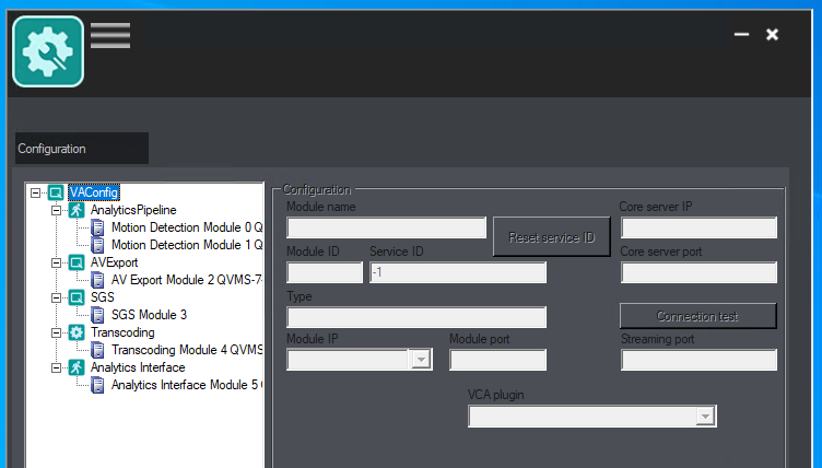

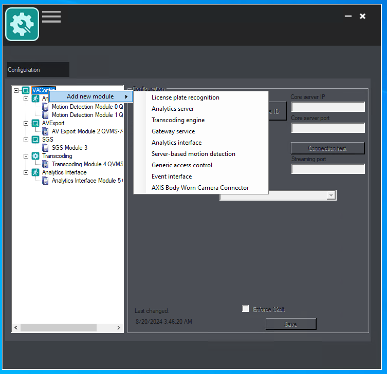

  3. Deschideți instrumentul de administrare VMS VA.
  4. Faceți clic dreapta pe nodul rădăcină VAConfig.

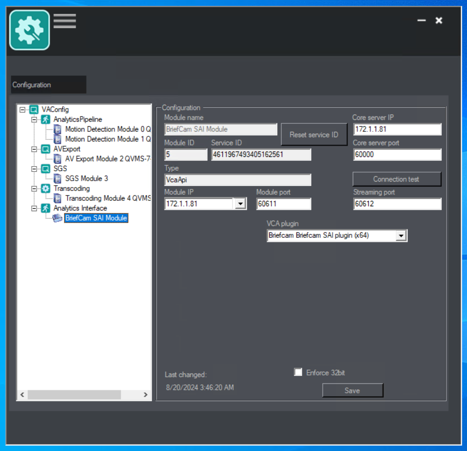

  5. Selectați Adăugați un modul nou, apoi selectați Interfață de analiză.
  6. Câmpurile de configurare vor fi populate pentru dvs. Verificați dacă în câmpul pluginului VCA este selectat pluginul BriefCam.
  7. Faceți clic pe butonul Salvare.

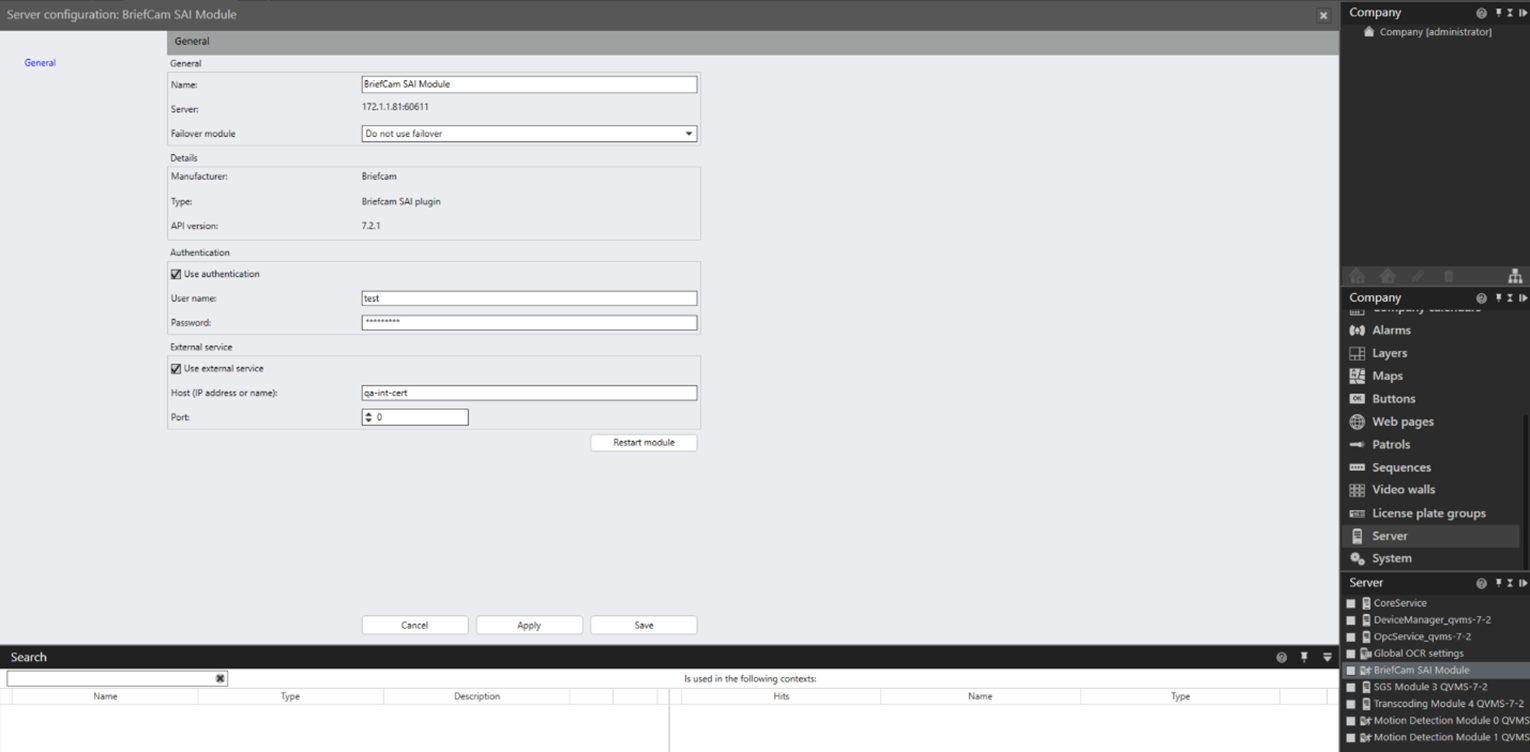

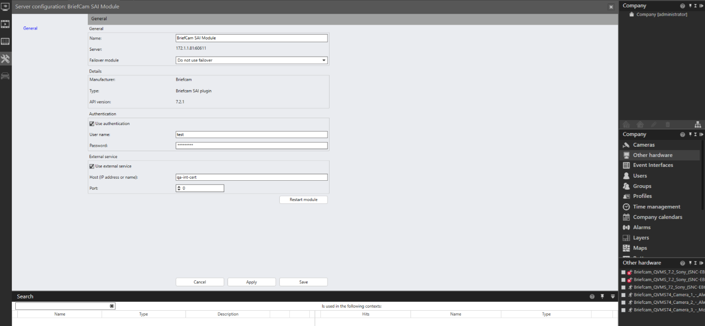

  11. Selectați modulul BriefCam SAI.
  12. Setați numele de utilizator și parola pentru BriefCam..
    Rețineți că utilizatorul trebuie să fie un utilizator standard (și nu un utilizator administrator) și să aibă acces la regulile care trebuie trimise către QVMS.
  13. Setați numele de gazdă al BriefCam instanței. (Rețineți că adresele IP nu vor funcționa.)
    Rețineți că valoarea din câmpul Port nu este utilizată și ar trebui lăsată ca 0.
  14. Faceți clic pe butonul Salvare.

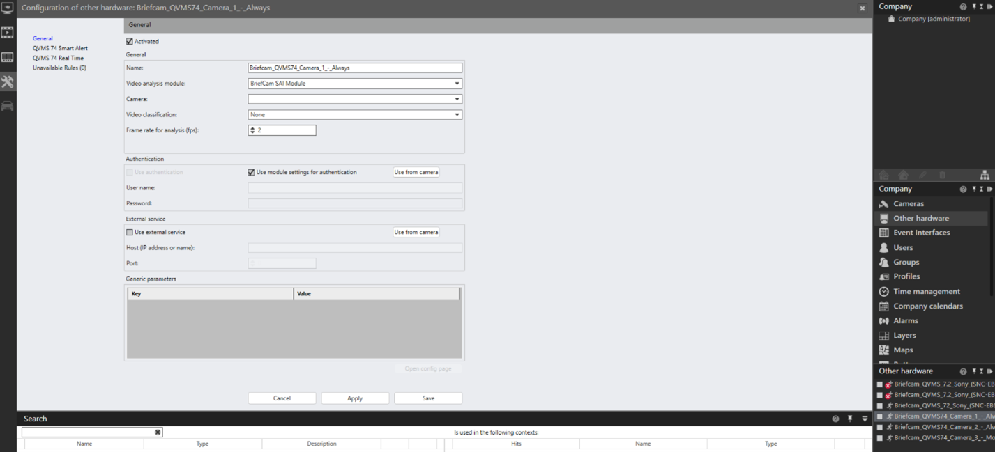

  15. Navigare la meniul Alt hardware.
    Rețineți că, în Alte hardware, toate camerele din BriefCam directoare vor fi adăugate ca canale.
  16. Selectați un canal de cameră.
  17. Din meniul Canal cameră, se poate face maparea suplimentară pentru evenimentele primite de BriefCam.

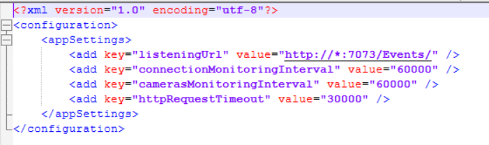

Când pluginul SAI este instalat, veți avea un Briefcam.QognifySai.dll.config fișier care este localizat în mod implicit în directorul de instalare SAI.
Acest fișier are următorii parametri:
  • listeningUrl – URL-ul care ascultă BriefCam evenimentele de intrare, care în mod implicit este setat pentru a asculta toate adresele.
  • connectionMonitoringInterval – Intervalul, în milisecunde, între solicitările KeepAlive. Valoarea implicită este de 60000 ms.
  • camerasMonitoringInterval – Intervalul în ms între preluarea listei de camere. Valoarea implicită este de 60000 ms.
  • httpRequestTimeout – Timpul limită pentru clientul HTTP pentru a trimite o solicitare către BOA (BriefCam Open API). Valoarea implicită este de 30000 ms.

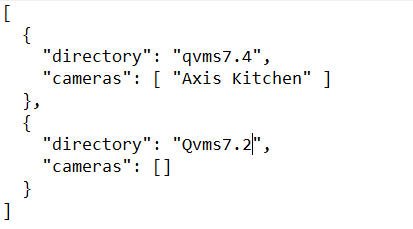

Când există un singur director în BriefCam, puteți filtra camerele necesare. Acest lucru se face cu dosarulVMSCameraList.json. Fișierul este localizat la: <QognifyVMSInstallationDirectory>\VersatileApplications64\VcaPlugin\. VMSCameraList.jsonFișierul conține maparea BriefCam între directoare și camerele lor și alte canale hardware care sunt create în Qognify VMS. Camerele pot fi filtrate după director sau după numele directorului și al camerei.
Pentru a adăuga un director la fișier, utilizați următoarea sintaxă:
"directory": "<Directory Name>",
"cameras":[]
· To add a directory with specific cameras to the file, use the following syntax:
"cameras":[“<CameraName1>”, “<CameraName2>”,]
Atunci când există mai multe directoare în BriefCam rețea decât sunt necesare în QVMSrețea, trebuie să filtrați toate camerele din directorul necesar. Camerele trebuie filtrate după director și numele camerei. Mai multe directoare pot fi incluse ca listă în VMSCameraList.json fișier.
Pentru a adăuga un director cu toate camerele din el în fișier, utilizați următoarea sintaxă:
"cameras":[“<CameraName1>”, “<CameraName2>”,<…….>,]
Pentru a adăuga în fișier mai multe directoare cu toate camerele de la acestea, utilizați următoarea sintaxă:
"directory": "<Directory Name2>",
"cameras":[“<CameraName3>”, “<CameraName4>”,]
Există un fișier exemplu în directorul de instalare a pluginului numit VmsCameraListSample.json. Iată un exemplu de configurație:
