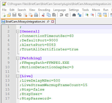

O BriefCam.MirasysIntegration.ini arquivo (localizado por padrão em C:\Program Files\BriefCam\BriefCam Server\plugins) inclui as seguintes configurações:
Configuração
Descrição
ConnectionTimeoutSec
Tempo limite geral para conexão do VMS em segundos.
DefaultPort
Porta padrão da conexão do VMS.
AlertsPort
Porta padrão da API de ativação de alarme do VMS.
TrustAllCertificates
Define o comportamento padrão para os certificados de confiança SSL.
FFmpegPath
O caminho para o ffmpeg.exe arquivo. A busca para a gravação contínua e de detecção de movimento é feita usando este arquivo.
MotionDetectionGapSec
Como a busca é um fluxo contínuo, esse parâmetro define um intervalo máximo em segundos entre duas marcações de tempo. Se esse limite for atingido, um novo arquivo de gravação será criado.
LiveDelayMsec
Isso é usado quando fluxos ao vivo vêm com atraso do VMS.
LiveStreamWarmupFrameCount
Isso é usado para definir os quadros necessários para o aquecimento do fluxo.
Rtsp
Para usar os fluxos RTSP, defina este parâmetro como true.
RtspUser
Configuração do usuário RTSP nas Configurações de Fluxo do Servidor RTSP do VMS.
RtspPassword
Senha do usuário do RTSP.

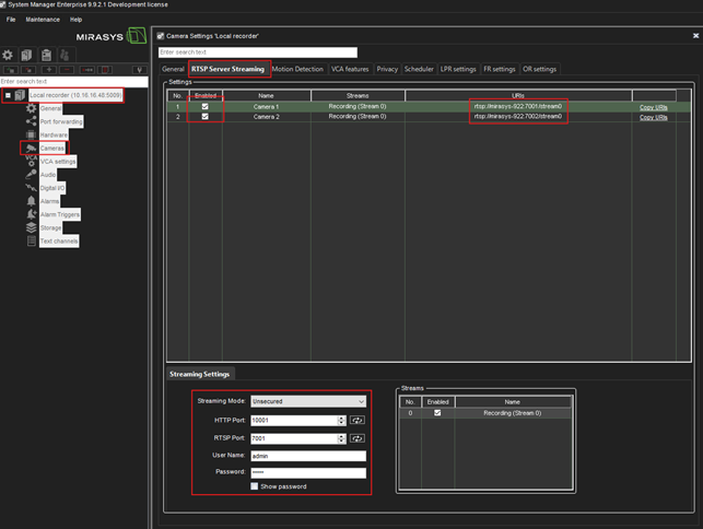

  1. Navegue até Servidor VMS -> Câmeras –> Fluxo do Servidor RTSP.
  2. Marque a caixa de seleção Ativado para cada câmera que usará os fluxos RTSP.

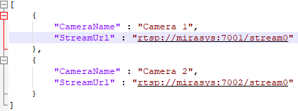

  3. Crie um novo arquivo e dê um nome a ele MirasysCamerasMap.json. Este arquivo será usado para mapear as câmeras para o fluxo ao vivo delas.
  4. Preencha a lista de câmeras e seus fluxos RTSP.
Cada câmera é seu próprio objeto na lista de câmeras e tem duas propriedades: o nome da câmera e o URL do fluxo ao vivo.
O URL do fluxo ao vivo é copiado da página VMS RTSP.

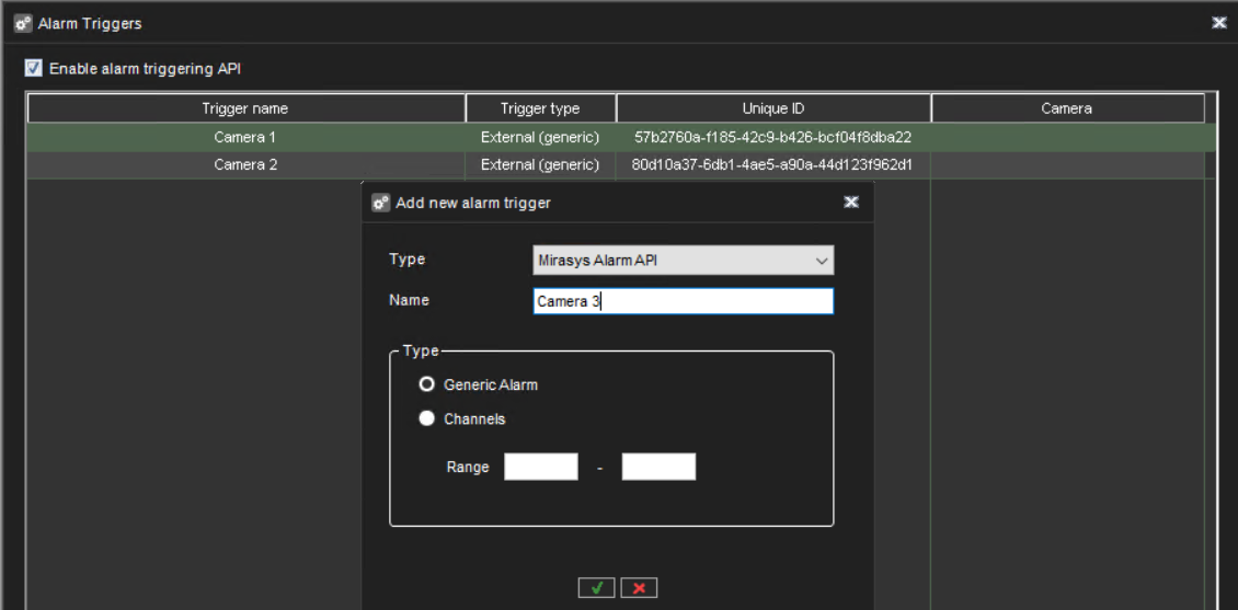

Configuração de alertas
Para configurar alertas, você precisa criar manualmente um disparo e configurar um alarme para cada câmera.
No System Manager, acesse Servidores VMS -> Disparos de alarme, ative a API de disparo de alarme e crie um disparo de alarme genérico para cada câmera com o mesmo nome que o nome da câmera.

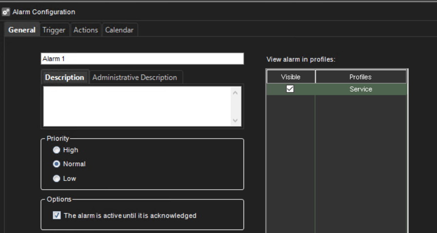

Vá para Servidores VMS -> Alarmes e configure o alarme para cada disparo. Selecione o disparo correspondente e configure as ações. Ativar visibilidade de alarme para perfil(s).

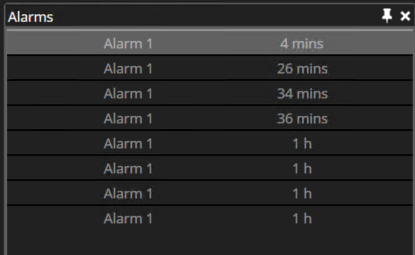

Visualizar alertas no aplicativo Spotter

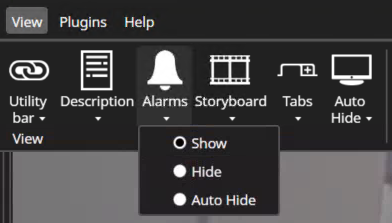

Para ver alertas no aplicativo do cliente, vá para Visualização -> Alarmes e clique em Exibir.
Você verá a guia Alarmes no lado direito do aplicativo cliente.

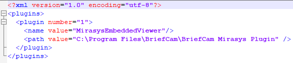

  2. Após a instalação bem-sucedida do plug-in, a localização do plug-in pode ser verificada no pluginConfig.xml arquivo. Este arquivo está localizado em: C:\Users\<Current user>\AppData\Roaming\DVMS\DVR Application.

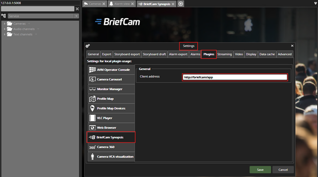

Endereço da web do Setup Embedded Client
O endereço BriefCam precisa ser configurado para que o Embedded Client funcione.
  1. No Spotter, abra: Arquivo -> Configurações.

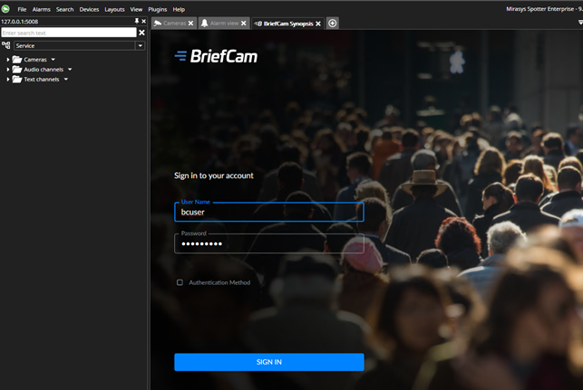

  2. Na guia Plug-ins, selecione BriefCam Synopsis e modifique o endereço do Cliente para apontar para BriefCam.
  3. Depois que a configuração for bem-sucedida, quando você abrir o Mirasys Spotter aplicativo, a página de login do BriefCam será exibida.
