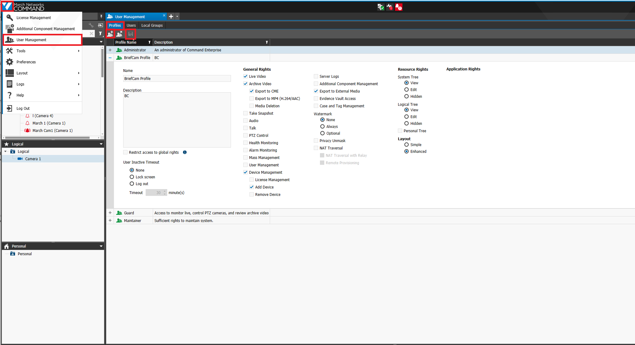

Configuração do March Networks sistema
Criando um perfil de usuário do BriefCam
Na administração do March Networks CES:
  1. Clique no logotipo da March Network no canto superior esquerdo.
  2. Clique no botão Adicionar Diretório.
    A caixa de diálogo Adicionar diretório será aberta.
  3. Na lista suspensa, selecione a opção Gerenciamento de usuário.
  4. Selecione a guia Perfis.
  5. Clique no botão Adicionar novo perfil (parte superior esquerda da tela).
  6. Crie o Perfil do BriefCam.
  7. Ative os seguintes direitos (deixando todas as outras configurações como estão):
    • Vídeo ao vivo
    • Arquivo de vídeo
    • Exportar para CME
    • Gerenciamento de dispositivo
    • Adicionar dispositivo
    • Exportar para mídia externa
Clique no ícone Salvar (parte superior esquerda da tela).

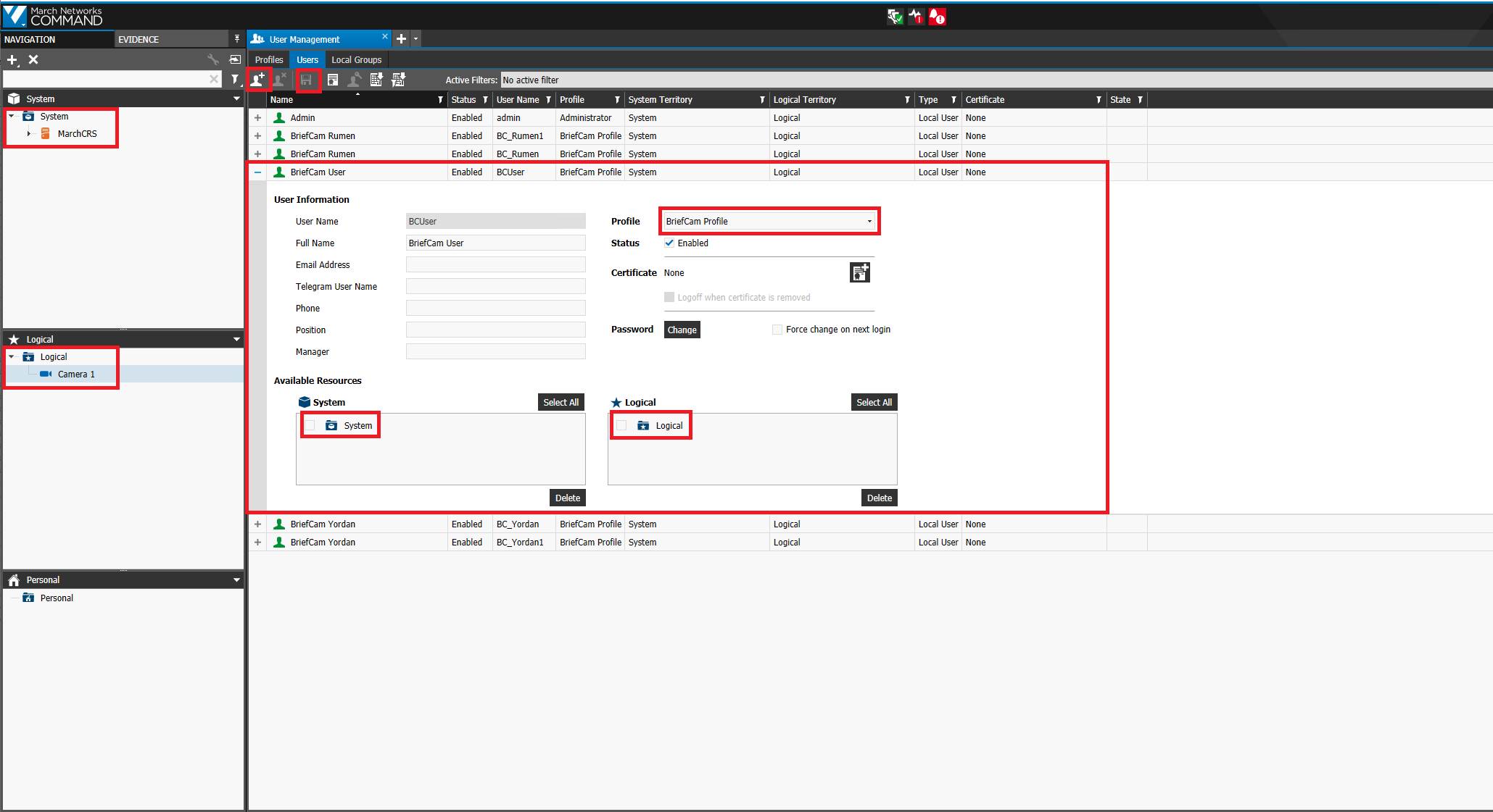

Criando o usuário BriefCam
  1. Clique no March Network logotipo no canto superior esquerdo.
  2. Na lista suspensa, selecione a opção Gerenciamento de usuário.
  3. Selecione a guia Usuários.
  4. Clique no botão Criar novo usuário.
  5. Preencha o nome de usuário.
  6. Na lista suspensa Perfil, selecione o Perfil do BriefCam criado anteriormente.
  7. Defina o Status como Ativado.
  8. Defina a senha do usuário.
  9. Arraste e solte os recursos do sistema e lógicos que serão usados pela BriefCam integração.
  10. O sistema e os recursos lógicos podem ser gravadores, câmeras individuais ou todo o sistema. Se a integração precisar acessar todo o sistema CES, basta arrastar e soltar todo o sistema e as pastas lógicas. Certifique-se de arrastar e soltar apenas os recursos que serão usados.
  11. Clique no ícone Salvar.

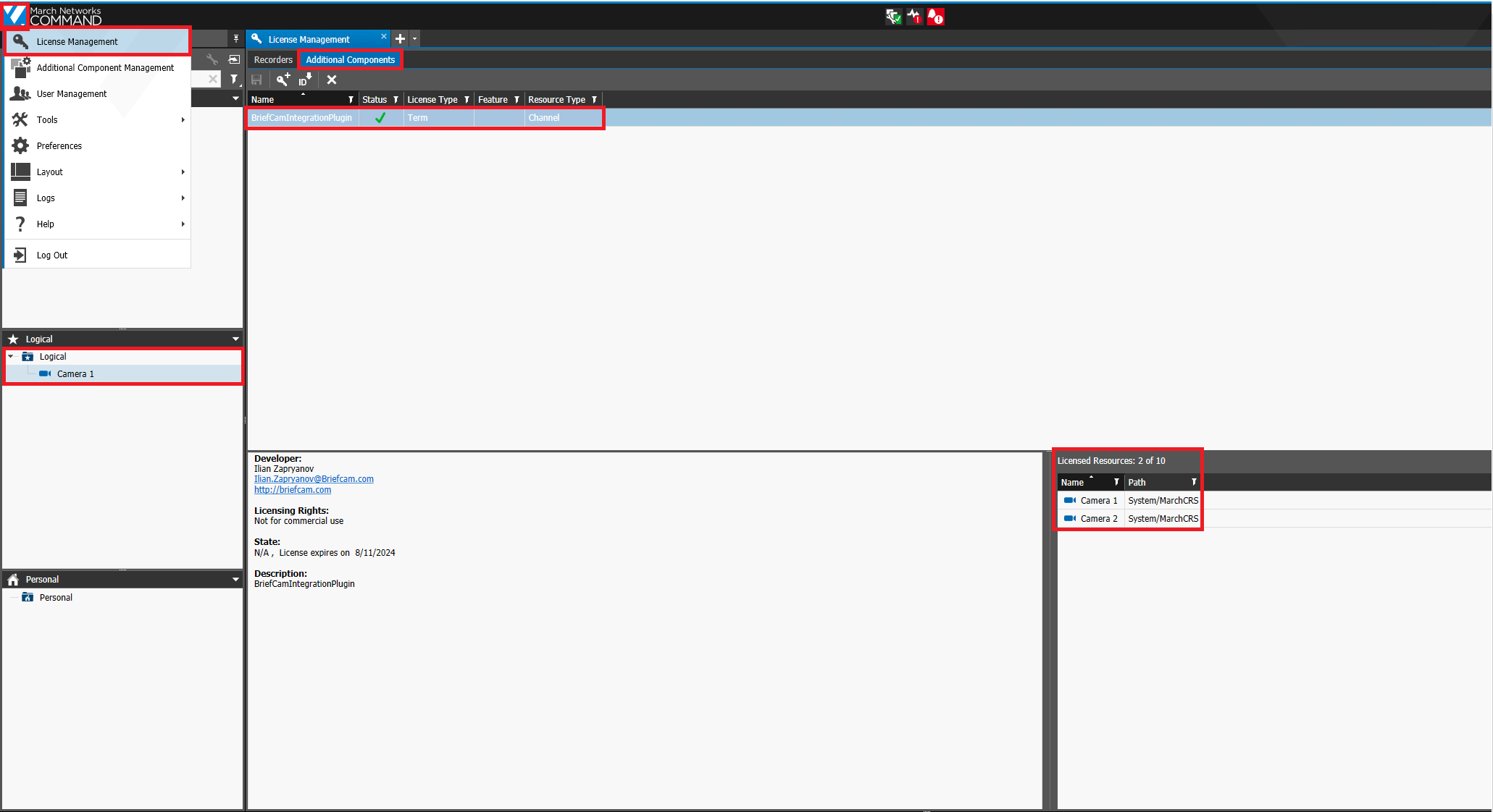

Adição de recursos do sistema/lógicos ao licenciamento de BriefCam integração
  2. Na lista suspensa, selecione a opção Gerenciamento de licença.
  3. Selecione a guia Componentes adicionais.
  4. Selecione o BriefCamIntegrationPlugin.
  5. Arraste e solte todas as câmeras necessárias da árvore Lógica para os Recursos Licenciados.

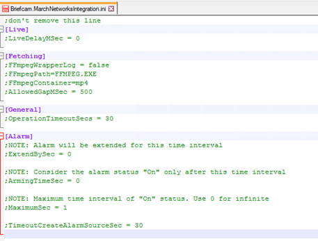

Configurando a integração
Quando o March Networks plug-in for instalado, você terá um arquivo de Briefcam.MarchNetworksIntegration.ini configuração, que por padrão está localizado em: C:\Program Files\BriefCam\BriefCam Server\plugins.
Este arquivo inclui os seguintes parâmetros:
  • LiveDelayMSec – Define um atraso para fluxos ao vivo de entrada se os relógios do VMS e do VMS estiverem fora de sincronia e se os tempos de transmissão ao vivo BriefCam forem diferentes dos BriefCam tempos.
  • FFmpegWrapperLog – Ativa registros adicionais para FFmpegWrapper.
  • FFmpegPath – O caminho para o ffmpeg.exe arquivo.
  • FFmpegContainer – O tipo de contêiner usado pelo FFMPEG.
  • AllowedGapMSec – O número de milissegundos de intervalo permitido no vídeo buscado.
  • OperationTimeoutSecs – Tempo limite para todas as operações gerais entre o VMS e BriefCam.
  • ExtendBySec – O alarme será estendido para este intervalo de tempo.
  • ArmingTimeSec – O status do alarme será considerado "Ligado" somente após este intervalo de tempo.
  • MaximumSec – O intervalo de tempo máximo do status "Ligado". Use 0 para infinito.
  • TimeoutCreateAlarmSourceSec – Tempo limite para criar alarmes.
