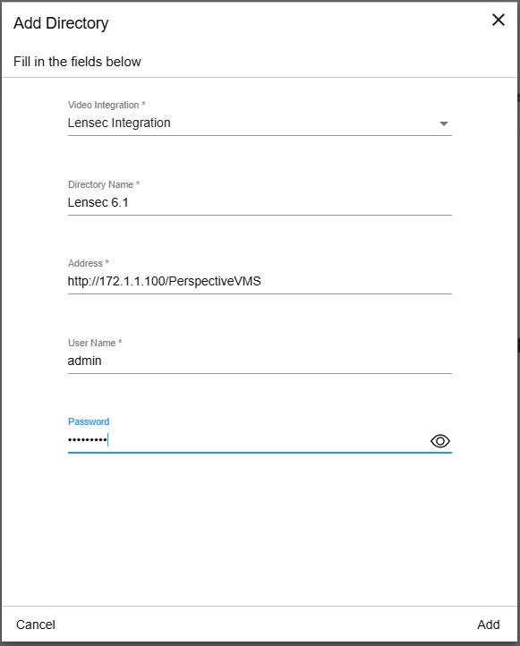

Adicionando o Lensec VMS como um diretório em BriefCam
  1. No campo Integração de vídeo, selecione Integração com o Lensec.
  2. No campo Nome do Diretório , insira um nome de exibição para o diretório do usuário.
  3. Digite o endereço do VMS. O endereço do VMS é o URL para o VMS – http(s)://{VMS-Server-Address}/{VMS-Endpoint}. O ponto de extremidade do VMS é configurável durante a instalação. O padrão é, PerspectiveVMSpor exemplohttp://172.1.1.100/PerspectiveVMS: .
  4. Digite o nome de usuário do administrador.
  5. Digite a senha para o usuário administrador.

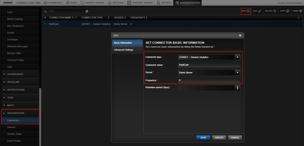

ETAPA 1. Criação do BriefCam conector
Este conector é usado para receber todos os alertas enviados por BriefCam
  1. Abra a Administração do VMS .
  2. Navegue até Integrações > Conectores.
  3. Clique em Adicionar para adicionar um novo conector.
  4. No campo Tipo de conector, selecione LENSEC - General Analytics.
  5. No campo Nome do conector , insira BriefCam.
  6. No campo Servidor, selecione um servidor que receberá os alertas.
  7. Defina o campo Frequência como 0.

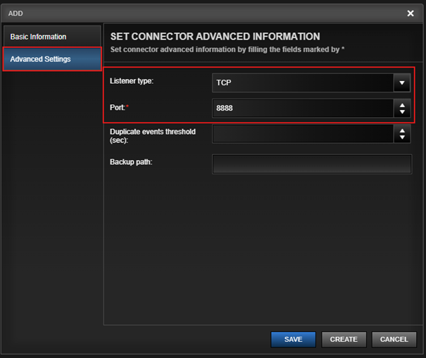

  8. Navegue Até Configurações Avançadas.
  9. Defina o tipo Listener para TCP.
  10. No campo Porta, insira a porta que será usada para receber alertas de BriefCam.
  11. Clique em Criar.
Depois que o conector for criado com sucesso, a porta será aberta pelo VMS.
Verifique se esta porta está aberta para o BriefCam computador.

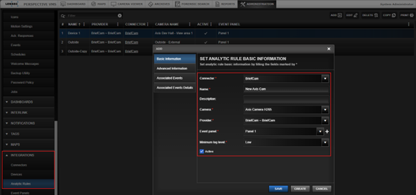

ETAPA 2. Criando as regras analíticas da câmera
Para cada câmera que receberá alertas do BriefCamBriefCam, uma Regra de Análise precisa ser criada.
  1. Navegue até Integrações > Regras Analíticas.
  2. Clique em Adicionar.
  3. Na lista Conector, selecione BriefCam.
  4. No campo Nome, insira um nome para a regra analítica.
  5. No campo Câmera, selecione a câmera que será usada quando a regra for disparada.
  6. Na lista Provedor, selecione BriefCam.
  7. Na lista do painel Evento, selecione um painel onde os alertas serão exibidos.
  8. No campo Nível mínimo de registro, selecione o nível de registro desejado, dependendo das necessidades do usuário.
  9. Defina a regra como Ativa.

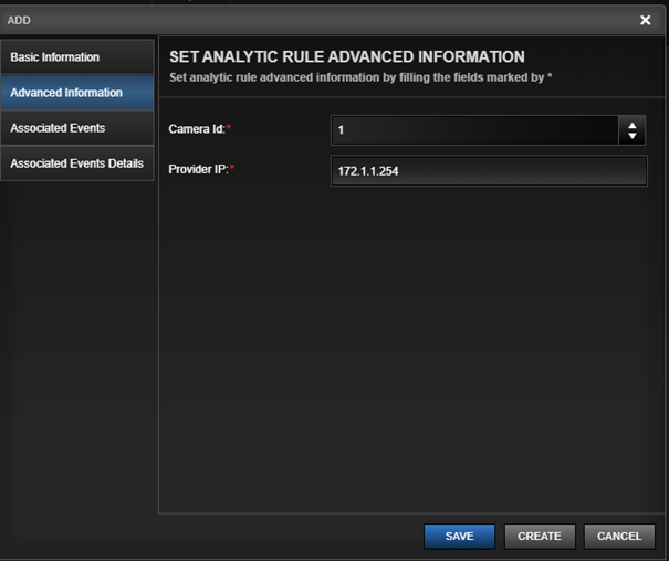

  10. Navegue Até Informações Avançadas.
  11. No campo ID da câmera , insira o ID da câmera selecionada anteriormente (na etapa 5).
  12. No campo IP do provedor, insira o endereço IP do BriefCam servidor que enviará os alertas.
    Se o servidor estiver em uma rede diferente do VMS, o endereço do gateway de rede do VMS precisa ser usado em vez do endereço do servidor.

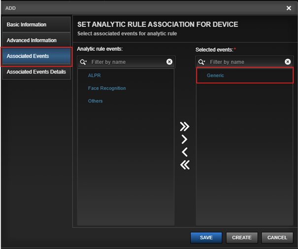

  13. Navegar para Eventos Associados.
  14. Adicionar genérico a eventos selecionados.
  15. Clique em Criar.

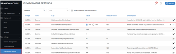

Configuração L2a em BriefCam
Para ativar o envio de alertas:
  1. No, BriefCam Administrator Consoleabra a guia Configurações.
  2. Defina a configuração do ambiente Respond.AlertsPublishingEnabled como True.
  3. Salve o valor.

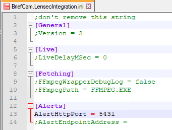

Ativação do envio de alertas no arquivo de configuração Lensec de integração
  1. Abra o arquivo BriefCam.LensecIntegration.ini de configuração (localizado em C:\Program Files\BriefCam\BriefCam Server\plugins).
  2. No parâmetro AlertsHTTPPort, insira a porta do BriefCam conector.
  3. Remova o ponto e vírgula do início da linha.
  4. Salve o arquivo.
  5. Reinicie o serviço VSServer.
O parâmetro AlertendpointAddress é padrão para o endereço do servidor configurado no BriefCam diretório.
Se os alertas precisarem ser enviados para outro servidor VMS, insira o endereço do servidor no parâmetro AlertendpointAddress e ative-o (removendo o ponto e vírgula no início da linha).
O formato AlertEndpointAddressURL é igual ao formato necessário para o BriefCam diretório: http(s)://{VMS-Server-Address}/{VMS-Endpoint}.

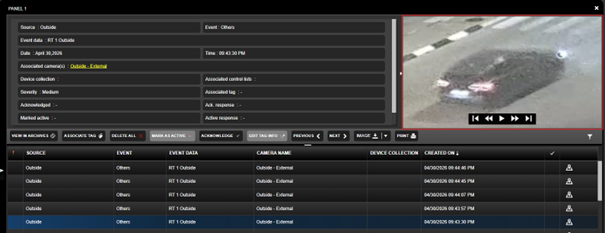

BriefCam Miniaturas de alerta no painel do VMS Perspective
Quando alertas são enviados ao VMS, os metadados incluem um hiperlink para miniaturas geradas por BriefCam.
Essas miniaturas são geradas e localizadas na pasta BriefCam compartilhada.
BriefCam A máquina do VMS precisa ter acesso à pasta compartilhada para exibir essas miniaturas corretamente.
Se o VMS não tiver acesso à pasta compartilhada, ele BriefCam gerará miniaturas com base no horário do alerta, a partir de seu próprio vídeo gravado.

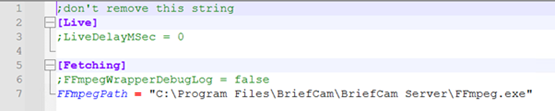

  4. Abra o Briefcam.LensecIntegration.ini arquivo (localizado em C:\Program Files\BriefCam\BriefCam Server\plugins) e mude a configuração paraFFmpegPath: C:\Program Files\BriefCam\BriefCam Server\FFmpeg.exe. Salve as alterações.

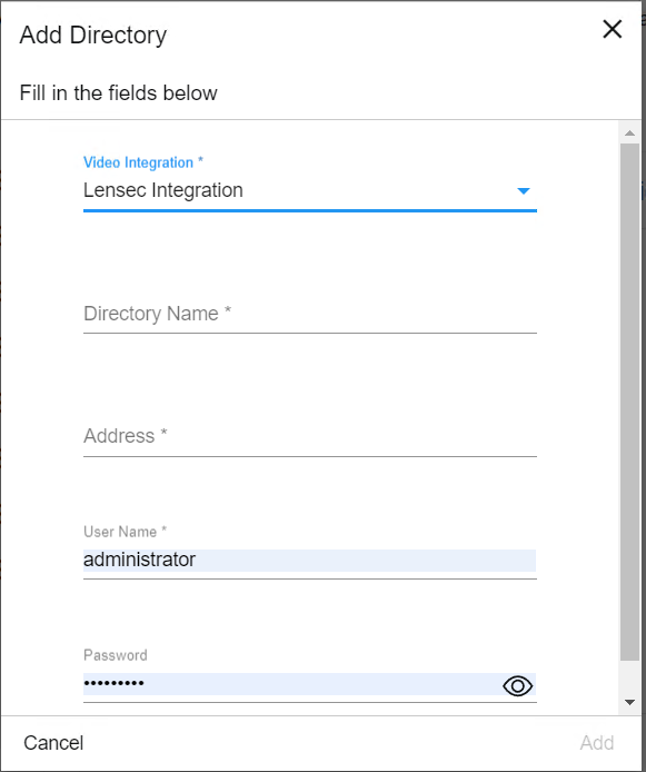

  5. Adicione a Lensec integração ao BriefCam:
    1. No, BriefCam Administrator Consoleabra a guia Configurações e clique em Gerenciamento de câmeras.
    2. Clique no botão Adicionar Diretório.
    3. No campo Integração de vídeo, selecione Integração com o Lensec.
    4. No campo Nome do Diretório , insira um nome de exibição para o diretório do usuário.
    5. No campo Endereço, insira o endereço do Lensec servidor, por exemplo: 172.1.1.111.
    6. No campo Nome de usuário, digite, por exemplo: admin.
    7. No campo Senha, insira uma senha de até 12 caracteres, por exemplo: Tadmin#.
    8. Clique em Adicionar.
