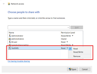

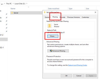

  1. Crie um usuário do Windows que tenha acesso ao sistema de arquivos do VMS para cada armazenamento em que as gravações de vídeo são armazenadas, geralmente E:\Verint, para BriefCam poder buscar vídeos do VMS. Conceda acesso executando as seguintes etapas:
    1. Clique com o botão direito do mouse em Propriedades do arquivo onde as gravações estão armazenadas: Guia Compartilhamento -> Botão Compartilhar.
    2. Adicione o usuário do Windows criado com direitos de Leitura.

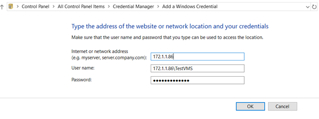

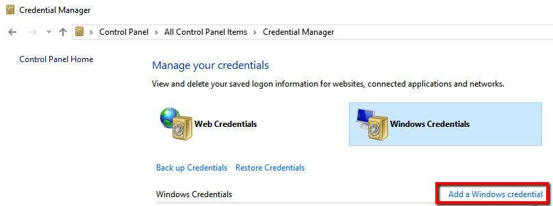

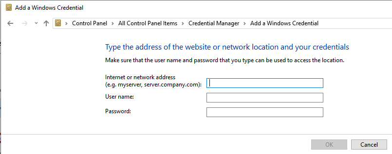

  2. Em cada servidor de busca, adicione o IP do VMS com o usuário do Windows criado no Gerenciador de Credenciais, navegando até Painel de Controle ->Contas de Usuário -> Gerenciador de Credenciais e clicando em Adicionar uma credencial do Windows.
  3. Você será solicitado a preencher três campos:
  • O IP do VMS
  • O nome de usuário real do Windows: VMS IP\Username
  • A senha
Certifique-se de inserir os detalhes corretamente.

  3. Adicione o nome do IP/host do VMS com o usuário relevante no gerenciador de credenciais navegando até o Painel de controle->Contas de usuário->Gerenciador de credenciais e clique em Adicionar uma credencial do Windows.

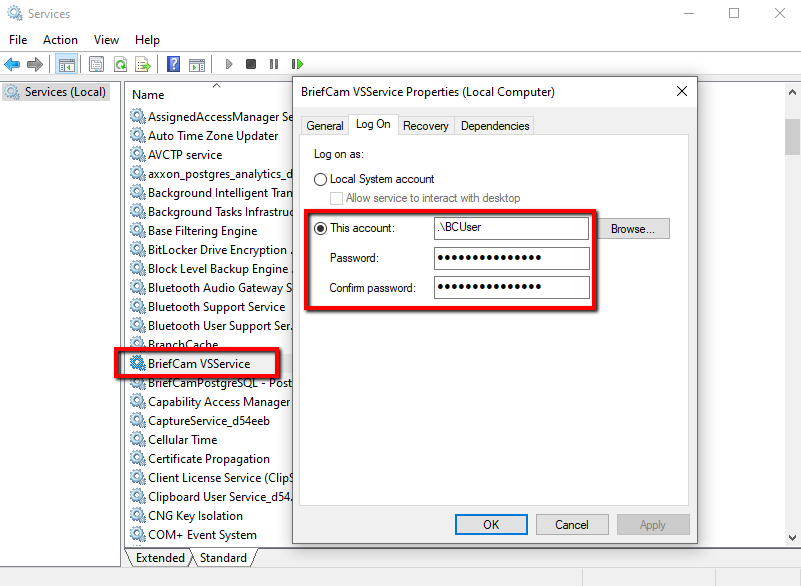

  5. Defina o VSService para fazer logon como o usuário que você já configurou para ter acesso ao sistema de arquivos do VMS. Faça isso abrindo a caixa de diálogo Serviços no menu Iniciar ou no gerenciador de tarefas.
  6. Localize o serviço VSService na lista e clique com o botão direito nele, selecione Propriedades e, em seguida, selecione a guia Logon.
  7. Clique no botão de opção Esta conta e preencha os detalhes (nome da conta e senha). Certifique-se de inserir as credenciais corretamente e que o nome da conta seja igual ao usuário escolhido nas etapas anteriores.
Observe que Intellicence as credenciais de login do VMS diferenciam maiúsculas de minúsculas.

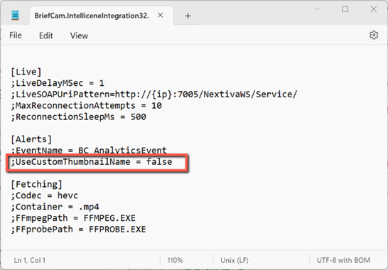

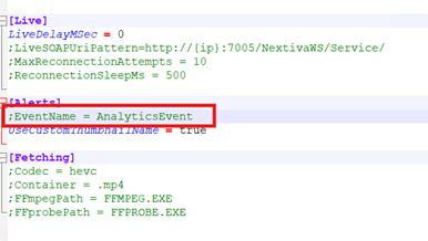

Por padrão, as imagens em miniatura para alertas enviados pela Intellicence integração sempre têm seu nome definido como "Thumbnail.bmp". Isso pode causar problemas quando as miniaturas de diferentes alertas são salvas no mesmo lugar – a miniatura errada é exibida para o alerta.
Se quiser que cada miniatura tenha seu próprio nome (o nome da câmera com a hora de início do alerta), defina o parâmetro do BriefCam.IntelliceneIntegration32.iniUseCustomThumbnailName arquivo para true e remova o ponto e vírgula do início da linha. O arquivo está localizado em: C:\Program Files\BriefCam\BriefCam Serv-er\32\BriefCam.IntelliceneIntegration32\ BriefCam.IntelliceneIntegration32.ini.

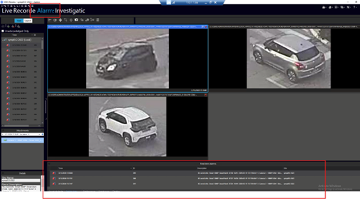

Enviando alertas para Intellicence
Alertas podem ser enviados para a IU do Intellicence cliente.
Os alertas são enviados para o Intellicence através de eventos.

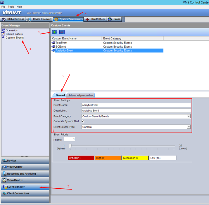

Para ativar essa funcionalidade, execute as etapas abaixo no Centro de controle do VMS.
Criar um novo evento.
  1. Clique na guia Componentes do Sistema.
  2. Clique na opção Event Manager.
  3. Na seção Gerenciador de Eventos, clique em Eventos Personalizados.
  4. Na seção Eventos personalizados, clique no botão de adição (Intellicence plus button.png).
  5. Clique na guia Geral.
  6. Defina as configurações do evento . Observe que o evento deve ter o mesmo valor que o valor definido no parâmetro EventName no BriefCam.IntelliceneIntegration32.ini arquivo.
  7. Para salvar suas alterações, vá para outra tabela. Para a v8.1.2, clique no botão Aplicar.

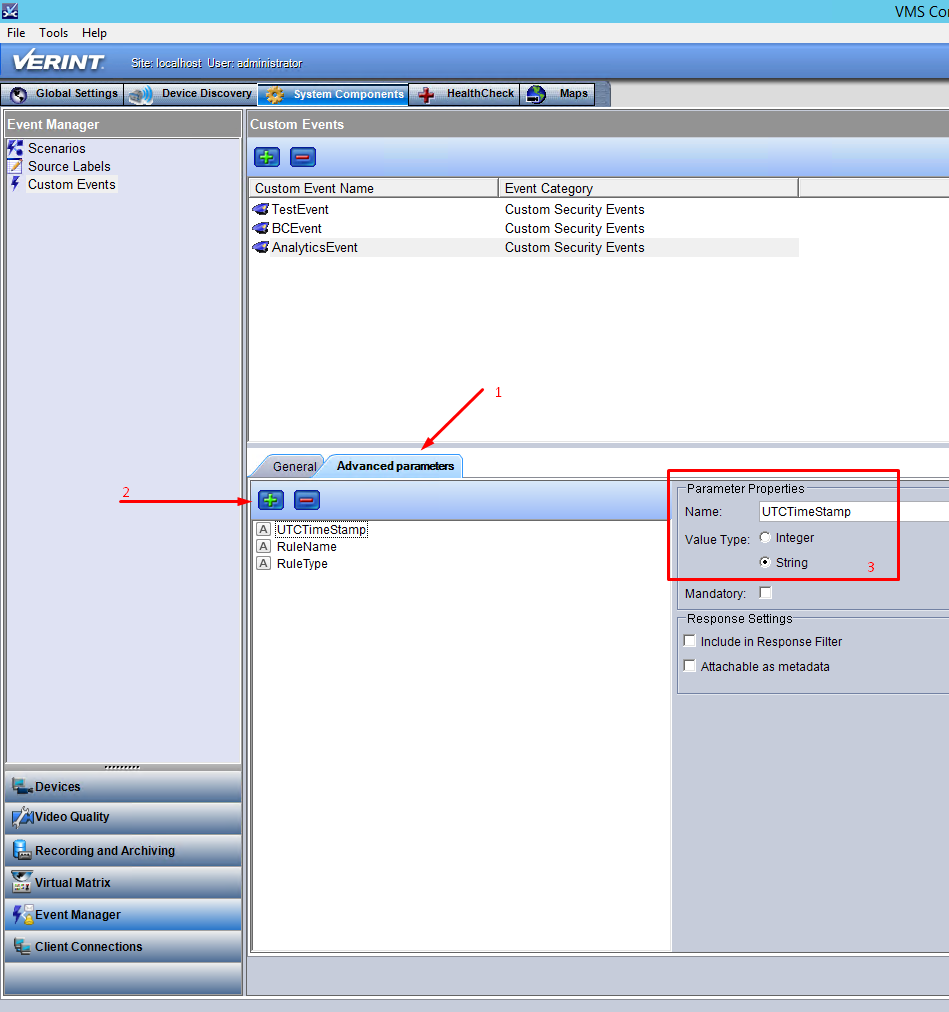

Defina os parâmetros avançados dos eventos.
  1. Clique na guia Parâmetros avançados.
  2. Clique no botão de mais (Intellicence plus button.png).
  3. Decida qual das seguintes informações você deseja enviar com o evento e, com base nisso, defina os campos de cliente relevantes (usando esses nomes exatos): RuleName, RuleTypeObjectId, AlertId, CameraName, ThumbnailFace Name, Face Source URL, Face ConfidenceLpr No, Lpr Confidence, ClassClass DetailsColorPerson Attributes, AlertTimeCameraId,,, , , , List Name, , .
  4. Certifique-se de definir o Tipo de Valor como String para todos os campos.

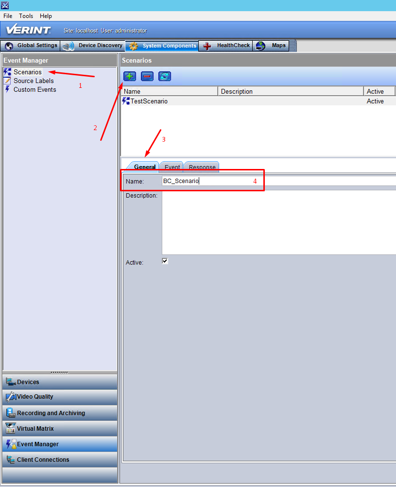

Adicionar um novo cenário.
  1. Na seção Gerenciador de Eventos, clique na opção Cenários.
  3. Na guia Geral, defina um cenário. Na imagem abaixo, ele foi nomeado BC_Scenario.

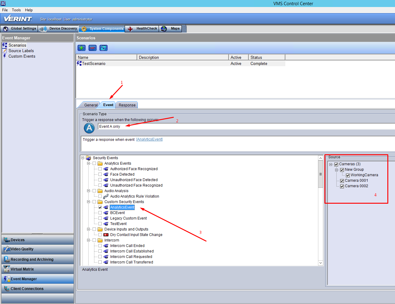

Adicionar um evento de disparo de cenário.
  1. Clique na guia Evento.
  2. Selecione o tipo de disparo. Na imagem abaixo, o evento A só é disparado, o que significa que o cenário será disparado com apenas um evento (o evento criado na etapa 1).
  3. Marque o evento criado na etapa 1, marcando a caixa de seleção AnalyticsEvent.
  4. Na seção Fonte, selecione as fontes (câmeras) para as quais você deseja disparar o evento.

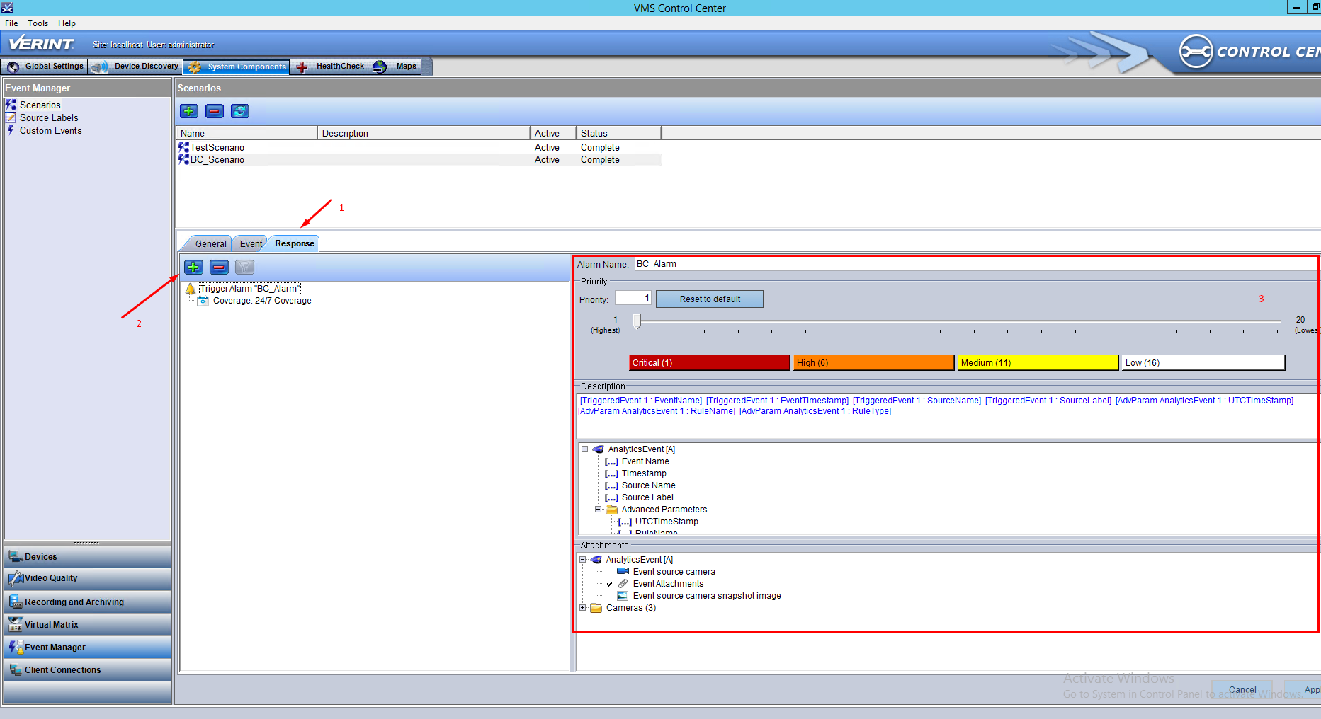

Configurar a resposta ao cenário.
  1. Clique na guia Resposta.
  2. Clique no botão de mais ( Intellicence plus button.png).
  3. No campo Nome do alarme, atribua o nome do alarme. Na imagem abaixo, o nome fornecido é BC_Alarm.
  4. Você também pode configurar uma mensagem que será exibida no cliente. Ele pode conter todos os campos personalizados de um evento, campos padrão Verint (Nome do evento, Carimbo de data e hora recebido, Nome da fonte, Rótulo da fonte) e anexos de eventos.
  5. Clique em Aplicar.
Observe que não há campo de carimbo de data e hora padrão no evento. Portanto, o atraso entre o momento em que o BriefCam gera o alerta e o momento em que ele é recebido Intellicence pode causar uma posição inicial de reprodução de gravação incorreta.

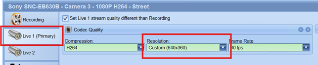

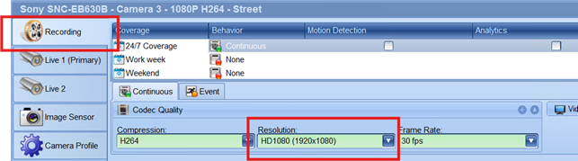

Observe que se a resolução da transmissão ao vivo diferir do vídeo gravado para uma mesma câmera, a caixa delimitadora no vídeo original de alerta será deslocada para um local que não seja o objeto.
