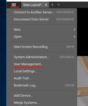

  1. Faça login no Wisenet WAVE cliente como usuário administrador.

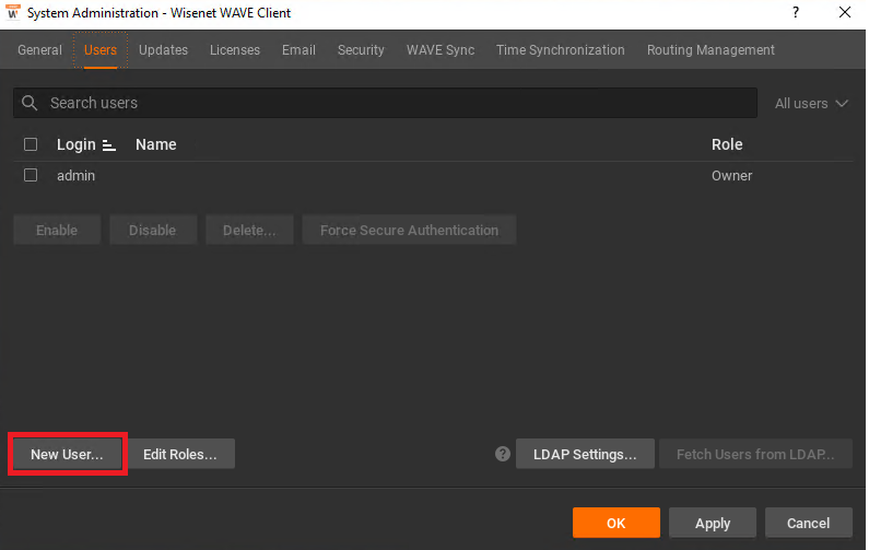

  2. Navegue até o painel Gerenciamento de usuário.
  3. No canto inferior esquerdo da tela, clique no botão Novo usuário….
  4. Preencha os campos Nome, E-mail e Senha.

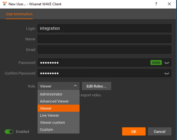

  5. No menu suspenso Função, selecione Visualizador, Visualizador avançado ou qualquer função personalizada que tenha as permissões necessárias. Recomenda-se não usar a função Visualizador ao vivo, pois essa função só tem permissões para transmissões ao vivo da câmera, e não para busca de vídeo.

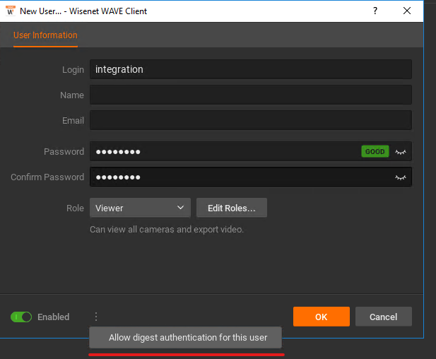

  6. Ative a autenticação de resumo para o usuário recém-criado da seguinte forma:
    1. No canto inferior esquerdo do painel Novo usuário, ao lado do botão de alternância Ativado, clique nos três pontos verticais.
    2. Clique na mensagem pop-up Permitir autenticação de resumo para este usuário.
    3. Defina a senha do usuário novamente (pode ser a mesma de antes):

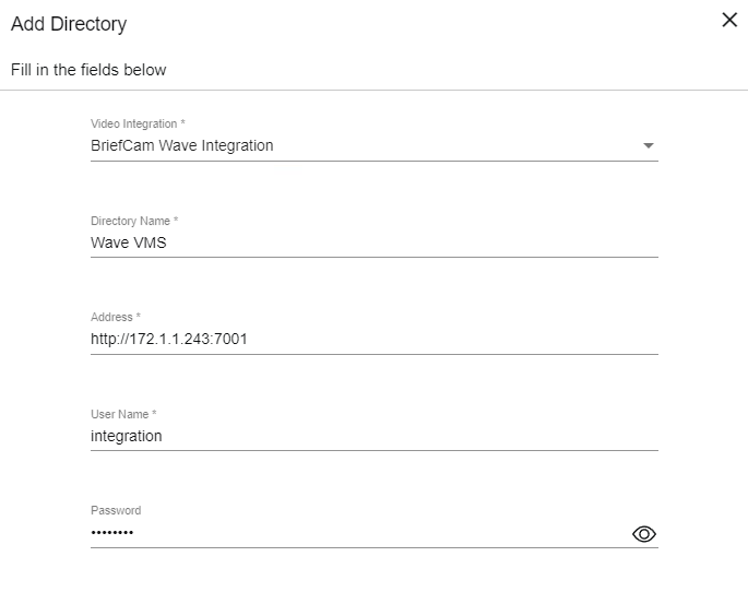

  3. Clique no botão Adicionar Diretório.
    A caixa de diálogo Adicionar diretório será aberta.
  4. No campo Integração de vídeo, selecione Integração BriefCam Wave.
  5. No campo Endereço, insira o endereço de diretório no seguinte formato: http://<vms_ip_or_host>:7001, por exemplo: http://172.1.1.243:7001.
  6. Nos campos Nome de usuário e Senha, insira as credenciais que você definiu na seção Configuração de um Wisenet WAVE usuário acima.

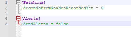

Envio de alertas e busca de vídeo
Para ativar o envio de alertas de BriefCam para Wisenet WAVE:
  1. Abra o BriefCam.WaveIntegration.ini arquivo, que por padrão está localizado em: C:\Program Files\BriefCam\BriefCam Server\plugins.
  2. Altere o valor do SendAlerts parâmetro para verdadeiro e remova o ponto e vírgula ( ;).
Este arquivo também inclui o SecondsFromNowNotRecordedYet parâmetro. Esta configuração é para busca de vídeo. É o número de segundos antes do tempo atual para considerar que a gravação ainda não está disponível para exportação. Por exemplo, se o horário atual for 10:00 AM e o valor de configuração for 1800, todas as solicitações de exportação de vídeo após as 09:30 AM falharão porque o plug-in considera que a gravação de vídeo ainda não está disponível.
