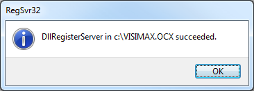

  4. Enter Regsvr32 <full path to the location where you put visimax.ocx> (ou seja, Regsvr32 C:\VISIMAX.OCX).
  5. Uma janela pop-up indicará que o registro foi adicionado com sucesso. Clique em OK.

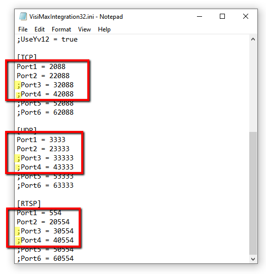

    2. Quando um VisiMAX servidor tem mais de duas portas (duas instâncias), você precisa ativar portas adicionais no arquivo descomentando as portas (removendo o ponto e vírgula) nas TCP, UDP e nas RTSP seções do BriefCamarquivo ’VisimaxIntegration32.inis (localizadas C:\Program Files\BriefCam\BriefCam Server\32\pluginsem: ).
      Por exemplo, se o servidor VisiMAX estiver usando quatro portas, encontre as portas 3 e 4 no arquivo e descomente-as (remova o ponto e vírgula) em todas as seções.
      A ativação de uma porta off-line reduzirá significativamente o ritmo do processo de conexão.
