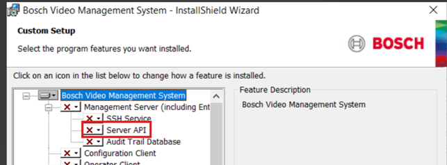

Antes de instalar o Bosch SDK e os plug-ins do BriefCam, certifique-se de que:
  • A Bosch API do servidor é instalada em todos os servidores Bosch de gerenciamento.
  • A API do servidor está escutando na porta 5399.
  • A BriefCam tem acesso à(s) máquina(s) e porta 5399 onde a API do servidor está instalada.

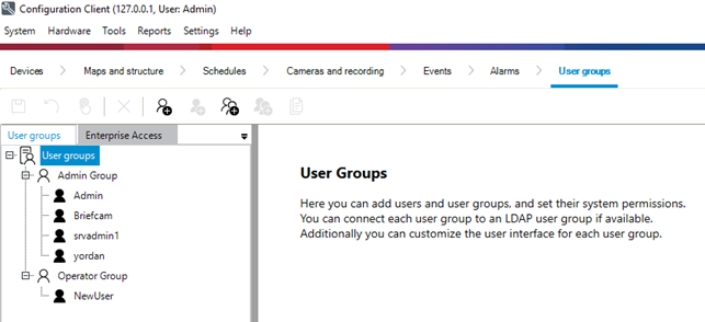

Bosch Credenciais de usuário do administrador do VMS
Essas credenciais estão disponíveis em: Grupos de usuários > Grupos de administradores.

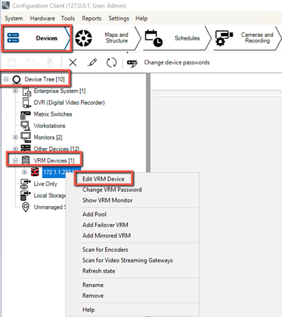

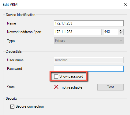

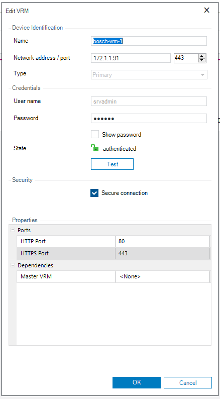

Bosch Credenciais da conta de serviço do VRM
Essas credenciais estão disponíveis em: Dispositivos > Árvore de dispositivos > Dispositivos VRM > VRM específico.
  1. Clique com o botão direito no VRM desejado.
  2. Selecione Editar dispositivo VRM.
  3. Para ver a senha, clique na caixa de seleção Mostrar senhas.

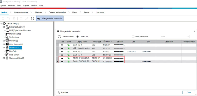

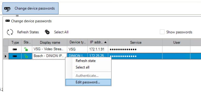

Bosch Credenciais da conta de serviço do dispositivo VRM
Essas credenciais estão disponíveis em: Dispositivos > Árvore de dispositivos > Dispositivos VRM > Dispositivo VRM específico (CâmerasBosch).
  1. Selecione um dispositivo VRM e clique na guia Alterar senhas do dispositivo.
  2. Para ver a senha, clique na caixa de seleção Mostrar senhas.

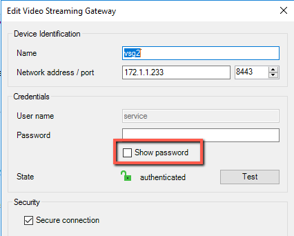

Bosch Credenciais da conta de serviço do VSG
Essas credenciais estão disponíveis em: Dispositivos > Árvore de dispositivos > Dispositivos VRM > VSG específico (VSG ONVIF Service).
  1. Selecione um VSG e clique em Alterar senhas do dispositivo.

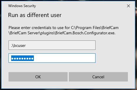

  2. Vá para {BriefCamServerDirectory}/plugins, clique com o botão direito do mouse BriefCam.Bosch.Configurator.exe e selecione Executar como um usuário diferente.Para ativar fluxos ao vivo, você executará o BriefCam Bosch Configurator em cada VSServer e máquina Alert Processing Server.
  3. Insira as credenciais para o usuário do Windows executando os serviços do BriefCam. Este é geralmente o usuário padrão do navegador.

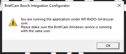

    Quando o aplicativo for iniciado com sucesso, você verá um prompt confirmando que o usuário selecionado está sendo usado.
    A tela inicial do aplicativo é exibida.

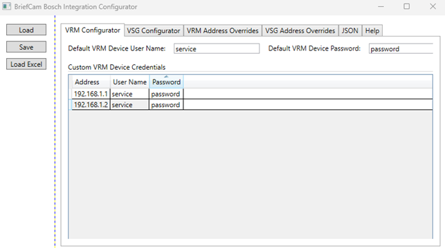

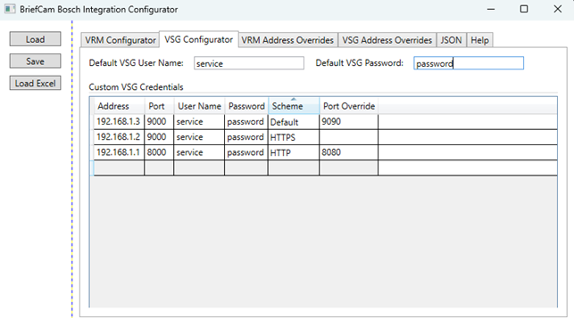

  4. Clique no botão Carregar para carregar os dados de configuração existentes ou, se nenhum dado estiver presente, crie um novo arquivo de dados de configuração.
  5. Se não houver dados, preencha as várias guias no BriefCam Bosch Integration Configurator.
    Os dados JSON devem ser copiados e distribuídos para todas as máquinas que executarão os serviços e plug-Boschins do BriefCam.
    1. VRM Configurator – Essa guia é usada para configurar credenciais padrão e personalizadas para todas as câmeras adicionadas como dispositivos VRM (câmerasBosch). Para encontrar essas credenciais, consulte a seção Credenciais da conta de serviço do dispositivo VRM Bosch no tópico Integração Bosch.
    2. VRM Configurator – Essa guia é usada para configurar credenciais padrão e personalizadas para todas as câmeras adicionadas como dispositivos VRM (câmerasBosch). Para encontrar essas credenciais, consulte a seção Credenciais da conta de serviço do dispositivo VRM Bosch no tópico Integração Bosch.
    3. VSG Configurator – Essa guia é usada para configurar credenciais padrão e personalizadas para todas as instâncias do VSG Server. Para encontrar essas credenciais, consulte a seção Credenciais da conta de serviço VSG da Bosch no tópico Integração da Bosch. Ao clicar em Salvar, as configurações são comprometidas com o arquivo configuration.data e criptografadas.
      Nota
      As substituições de endereço são necessárias para dar suporte a câmeras com vários sensores.

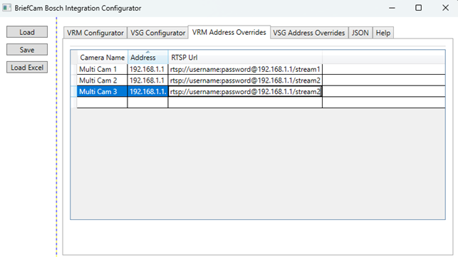

    4. Substituições de endereço do VRM – Esta guia é usada para configurar uma substituição explícita de endereço do RTSP para um determinado nome de câmera do VRM.
      Para cada fluxo, a partir de uma câmera com vários sensores, uma linha precisa ser definida com o Nome da Câmera, Endereço da Câmera e um URL RTSP válido.
      Os nomes das câmeras precisam ser exatamente como são mostrados no VMS. Quaisquer espaços à direita ou ao início, por exemplo, não corresponderão ao nome da câmera.
      URLs de RTSP devem ter credenciais incluídas no URL, se o RTSP estiver protegido.
      Os URLs substituídos serão usados quando o BriefCam estiver solicitando URLs de fluxo ao vivo para câmeras especificadas.

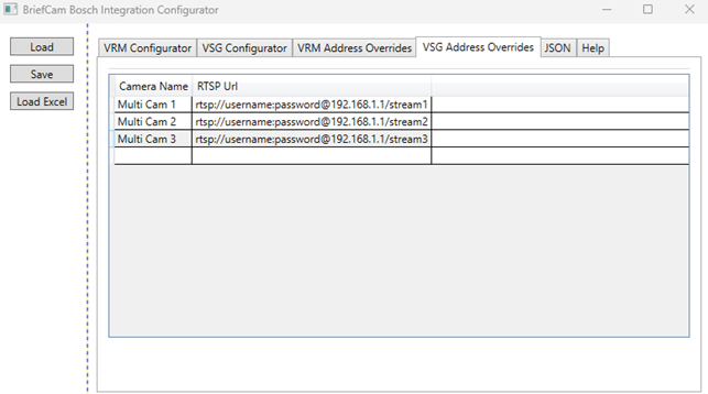

    5. Substituições de endereço VSG – Esta guia é usada para configurar uma substituição explícita de endereço RTSP para um determinado nome de câmera VRM.
    6. JSON – Esta é a configuração JSON simples criada a partir das quatro guias anteriores. A partir da máquina principal, você precisa copiar e distribuir essas máquinas de dados JSON que executarão os serviços e o plug-Boschin do BriefCam.
    7. Ajuda - Informações de ajuda para as guias 1 a 5.

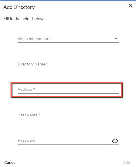

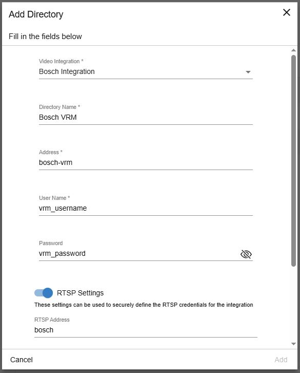

  1. No, BriefCam Administrator Consoleabra a seção Gerenciamento de câmeras.
  2. Clique no botão Adicionar diretório.
  3. No campo Integração de vídeo, selecione Integração Bosch
  4. No campo Nome do Diretório , insira um nome.
  5. Nos campos Endereço, Nome de usuário e Senha, insira as credenciais da conta de serviço do VRM Bosch.
  6. Ativar a alternância das configurações do RTSP.
  7. Na seção Configurações do RTSP , insira as credenciais de usuário do administrador do VMS Bosch.
  8. Clique em Adicionar.

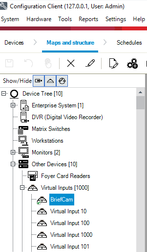

Abra o Bosch Configuration Client e faça o seguinte:

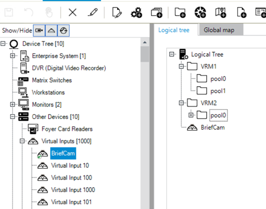

  1. Navegue até Mapas e Estrutura.
  2. Na árvore de dispositivos, navegue até Outros dispositivos -> Entradas virtuais.
  3. Renomeie uma das Entradas Virtuais padrão disponíveis ou adicione uma nova, como Entrada Virtual a BriefCam. Todos os alertas do RESPOND serão recebidos nesta Entrada Virtual nomeadaBriefCam.
  4. Arraste e solte a Entrada Virtual renomeada para a árvore lógica.
  5. Salve as alterações.

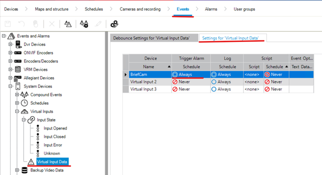

  7. Navegar para Eventos.
  8. Na árvore de dispositivos, navegue até Outros dispositivos -> Entradas Virtuais -> Estado da Entrada -> Dados da Entrada Virtual.
  9. Selecione Configurações para a guia Dados de Entrada Virtual.
  10. Defina a Programação do disparo de alarme como Sempre para a Entrada Virtual nomeada recentemente adicionadaBriefCam.
  11. Salve as alterações.

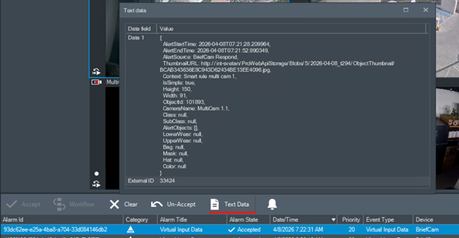

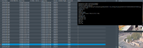

No Operator Client, os alarmes ficarão parecidos com a imagem abaixo.
Quando um operador passar o mouse sobre o campo Dados, o texto do alarme será exibido.
Ou, se um operador selecionar um alarme e clicar no botão Dados de Texto, um pop-up será exibido com o texto do alarme.
A coluna ID externo é a ID do alarme em BriefCam.
A coluna Dispositivos é o Dispositivo de Entrada Virtual que foi configurado nas etapas anteriores.
A coluna ID externo é a ID do alarme no BriefCam.

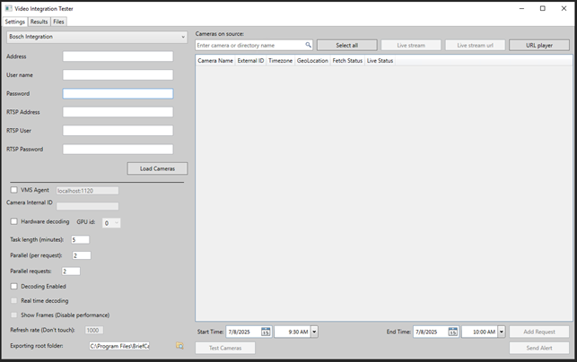

Solução de problemas com o Custom Version Video Integration Tester
Há uma versão personalizada do Video Integration Tester (VIT) que suporta o Bosch plug-in. Isso fornecerá a capacidade de solucionar problemas de vídeo gravado, fluxos ao vivo e funcionalidade geral do Bosch plug-in.
Ele pode fornecer credenciais RTSP e trabalhar com a implementação do Bosch plug-in.
  1. Execute o VIT como o Usuário do Serviço BriefCam para ativar a descriptografia do arquivo configuration.data.
  2. Use as mesmas credenciais do VRM e do VMS que estão configuradas no sistema BriefCam Administrator Console para garantir acesso e autenticação consistentes.

  3. Na árvore de dispositivos, navegue até Dispositivos VRM e clique com o botão direito no dispositivo principal.
  4. Selecione Editar dispositivo VRM.
  5. Na tela Editar VRM, marque a caixa de seleção Mostrar senha. O nome de usuário (srvadmin) e a senha que você definir aqui devem ser usados para conectarBosch-se ao VMS, recuperar câmeras e exportar vídeos.

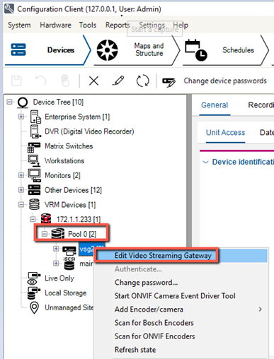

  6. Navegue até Dispositivos VRM, o VRM principal e o Pool 0.

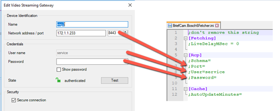

  7. Clique com o botão direito no gateway de fluxo de vídeo (vsg2 na imagem abaixo) e selecione Editar Video Streaming Gateway.
  8. Na tela Editar Video Streaming Gateway, marque a caixa de seleção Mostrar senha.

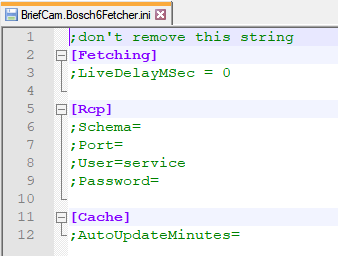

Ativação de Fluxo de Vídeo Ao Vivo para Bosch 11
Para ativar o fluxo de vídeo ao vivo para o Bosch 11, faça as seguintes alterações no arquivo BriefCam.Bosch6Fetcher.ini:
  1. Certifique-se de que a User configuração esteja definida como service. Para versões anterioresBosch, não altere essa configuração.
  2. Nas User Name configurações e, Password insira a senha na tela Editar Video Streaming Gateway (conforme mostrado na imagem abaixo).

    Todas as câmeras configuradas no VMS com este nome de usuário e senha funcionarão com o fluxo de vídeo ao vivo.
  3. Na configuraçãoPort, insira a porta no campo Porta de rede na tela Editar Video Streaming Gateway (conforme mostrado na imagem abaixo).
  4. Se a caixa de seleção Conexão segura estiver desmarcada na tela acima, defina a Schema configuração como http.
  5. Insira a seção a seguir no arquivo .ini e preencha as credenciais:
  6. Remova o ponto e vírgula antes de qualquer configuração que você alterou.
  7. Reinicie os BriefCam serviços.

O BriefCam.Bosch6Fetcher.ini arquivo (localizado por padrão em C:\Program Files\BriefCam\BriefCam Server\plugins) inclui as seguintes configurações:
Configuração
Descrição
LiveDelayMsec
Ao configurar o módulo RESPOND para usar Bosch câmeras, a marcação de tempo não é entregue como parte do fluxo RTSP. Como resultado, o BriefCam usa a hora do sistema local como a hora do fluxo menos um intervalo de tempo configurável para representar a latência da rede e dos sistemas. Esse intervalo de tempo pode ser configurado na configuração LiveDelayMSec (o padrão é 0, o que significa sem atraso).
Schema
Defina qual esquema usar: http ou https (padrão). Essa configuração só é relevante para Bosch 11.
Port
A porta do gateway de fluxo de vídeo. O padrão é 8443. Essa configuração só é relevante para Bosch 11.
User
O nome de usuário para o gateway de fluxo de vídeo. Para Bosch 11 e acima, defina esta opção para service e remova o ponto e vírgula. Essa configuração só é relevante para Bosch 11.
Password
A senha do gateway de fluxo de vídeo para o usuário. Para Bosch 11 e acima, defina uma senha e remova o ponto e vírgula. Lembre-se de que você precisa usar a mesma senha para o VSG e todos os dispositivos VRM. Essa configuração só é relevante para Bosch 11.
AutoUpdateMinutes
Com que frequência, em minutos, verificar se uma alteração foi feita na configuração da câmera ONVIF e atualizar o cache.
