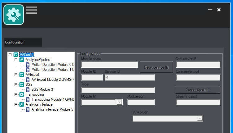

Instalacja i konfiguracja wtyczki SAI
  1. Otwórz serwer Qognify VMS i pobierz plik BriefCamQognifySaiPlugin.exe .
  2. Kliknij prawym przyciskiem myszy plik BriefCamQognifySaiPlugin.exe i uruchom jako administrator.

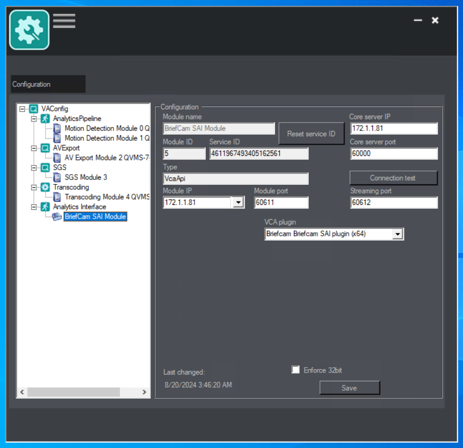

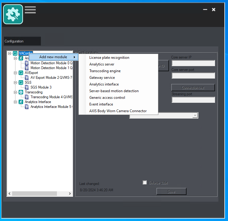

  3. Otwórz narzędzie VMS VA Administration Tool.
  4. Kliknij prawym przyciskiem myszy węzeł główny VAConfig.
  5. Wybierz Dodaj nowy moduł, a następnie interfejs Analytics.
  6. Pola konfiguracji zostaną wypełnione za Ciebie. Sprawdź, czy w polu wtyczki VCA wybrano wtyczkę BriefCam.
  7. Kliknij przycisk Zapisz.

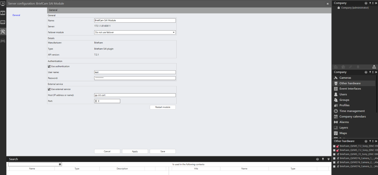

  8. Otwórz aplikację QVMS Client z administratorem.
  9. Po lewej stronie przejdź do trybu konfiguracji.

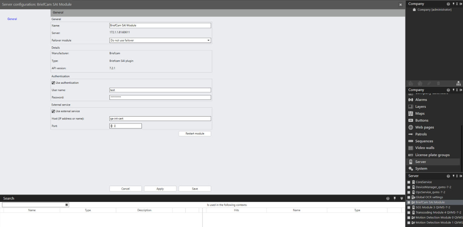

  10. Po prawej stronie otwórz menu Serwer.
  11. Wybierz BriefCam SAI.
  12. Ustaw nazwę użytkownika i hasło dla BriefCam.
    Należy pamiętać, że użytkownik musi być użytkownikiem podstawowym (a nie administratorem) i mieć dostęp do reguł, które należy wysłać do QVMS.
  13. Ustaw nazwę hosta wystąpienia BriefCam . (Pamiętaj, że adresy IP nie będą działać.)
    Uwaga: wartość w polu Port nie jest używana i należy ją pozostawić jako 0.
  14. Kliknij przycisk Zapisz.

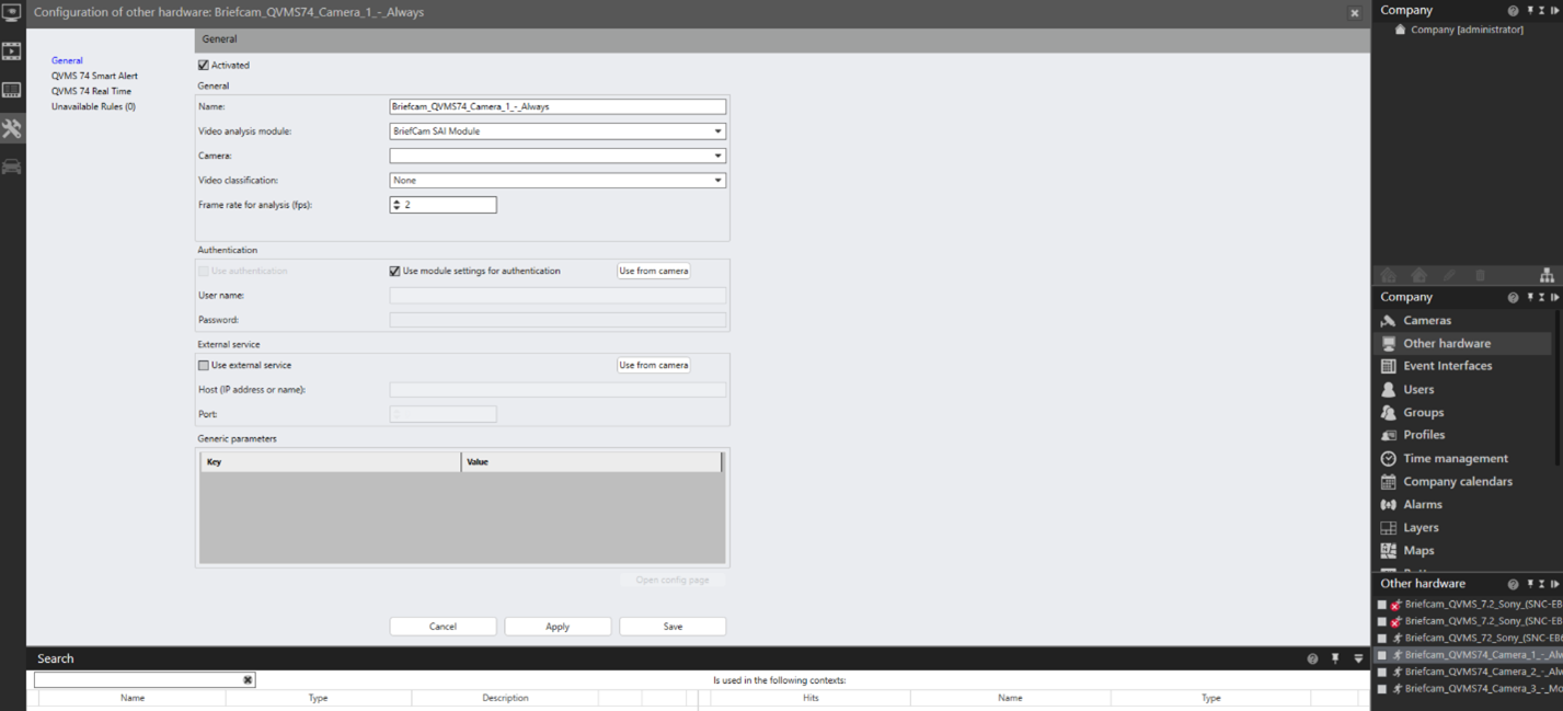

  16. Wybierz kanał kamery.
  17. W menu Kanał kamery można wykonać dodatkowe mapowanie dla zdarzeń odbieranych przez BriefCam.

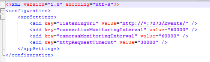

Po zainstalowaniu wtyczki SAI pojawi się plik Briefcam.QognifySai.dll.config , który domyślnie znajduje się w katalogu instalacyjnym SAI.
Ten plik ma następujące parametry:
  • listeningUrl – Adres URL, który nasłuchuje przychodzących zdarzeń BriefCam i który domyślnie jest ustawiony na nasłuch wszystkich adresów.
  • connectionMonitoringInterval – Przedział w ms między sondowaniami żądań KeepAlive. Domyślna wartość to 60000 ms.
  • camerasMonitoringInterval – Przedział w ms między pobraniem listy kamer. Domyślna wartość to 60000 ms.
  • httpRequestTimeout – Limit czasu dla klienta HTTP na wysłanie żądania do BOA (BriefCam Open API). Domyślna wartość to 30000 ms.

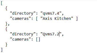

Filtruj Kanały Kamer
Jeśli w BriefCamznajduje się jeden katalog, możesz odfiltrować wymagane kamery. Odbywa się to za pomocą VMSCameraList.json pliku. Plik znajduje się w: <QognifyVMSInstallationDirectory>\VersatileApplications64\VcaPlugin\. VMSCameraList.jsonPlik zawiera mapowanie BriefCam między katalogami i ich kamerami oraz innymi kanałami sprzętowymi utworzonymi w Qognify VMSprogramie. Kamery można filtrować według katalogu lub według katalogu i nazwy kamery.
Aby dodać katalog do pliku, użyj następującej składni:
"directory": "<Directory Name>",
"cameras":[]
· To add a directory with specific cameras to the file, use the following syntax:
"cameras":[“<CameraName1>”, “<CameraName2>”,]
Gdy w BriefCam jest więcej katalogów niż potrzeba w QVMS, konieczne jest odfiltrowanie wszystkich kamer z wymaganego katalogu. Kamery należy filtrować według katalogu i nazwy kamery. W pliku można umieścić wiele katalogów jako listęVMSCameraList.json.
Aby dodać katalog ze wszystkimi kamerami, które się w nim znajdują, do pliku, użyj następującej składni:
"cameras":[“<CameraName1>”, “<CameraName2>”,<…….>,]
Aby dodać do pliku wiele katalogów ze wszystkimi kamerami, użyj następującej składni:
"directory": "<Directory Name2>",
"cameras":[“<CameraName3>”, “<CameraName4>”,]
W katalogu instalacji wtyczki znajduje się przykładowy plik o nazwie VmsCameraListSample.json. Poniżej znajduje się przykładowa konfiguracja:
