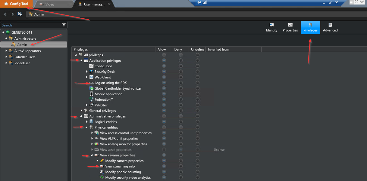

W celu nawiązania połączenia z BriefCamwymagane są następujące uprawnienia po stronie Genetec :
Aby móc się połączyć:
Uprawnienia aplikacji -> Logowanie za pomocą zestawu SDK
Aby pobrać listę kamer:
Uprawnienia administracyjne -> Jednostki fizyczne -> Wyświetlanie właściwości kamery -> Wyświetlanie informacji o przesyłaniu strumieniowym
W przypadku strumieni na żywo:
Uprawnienia do działania -> Kamery -> Wyświetlanie wideo na żywo
Do pobierania:
Uprawnienia do działania -> Kamery -> Przeglądanie i odtwarzanie -> Eksportowanie wideo
Dla alertów:
Uprawnienia administracyjne -> Zarządzanie alarmami -> Wyświetlanie właściwości alarmów -> Modyfikowanie właściwości alarmów -> Dodawanie alarmów
Uprawnienia do działania -> Alarmy -> Wyzwalanie alarmów
Uprawnienia administracyjne -> Zarządzanie systemem -> Wyświetlanie właściwości użytkownika
Uprawnienia administracyjne -> Zarządzanie systemem -> Wyświetlanie właściwości serwera

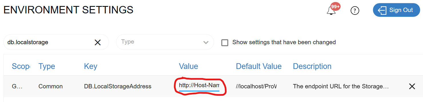

  1. Podczas instalacji wtyczki Genetec w polu Genetec SDK Path wprowadź ścieżkę do zestawu SDK wymienionego w powyższej tabeli dla danej wersji Genetec. Użyj drugiej ścieżki zestawu SDKGenetec 5.7 dla zestawu SDK 5.7 SR6. Wtyczki, które nie mają sep nazwy, mają nieco inne nazwy dla tych pól.
  2. Po zakończeniu instalacji otwórz BriefCam Administrator Console.
  3. W ustawieniach środowiska DB.LocalStorageAddress dodaj prefiks http: lub https: do wartości.

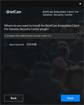

  5. Wybierz ścieżkę docelową instalacji i kliknij przycisk Dalej.
    Pamiętaj, że ścieżka instalacji musi być zapisana w tym samym katalogu, w którym zainstalowana jest aplikacja Genetec Security Desk .

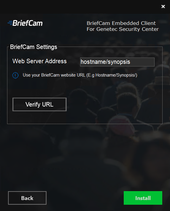

  6. W polu Adres serwera sieci Web wpisz adres URL BriefCam aplikacji sieci Web. W przypadku środowisk https dodaj adres https:// na początku adresu URL.
  7. Zmień wyraz synopsis naapp.
  8. Sprawdź poprawność podanego adresu URL, klikając przycisk Weryfikuj adres URL (można określić zarówno adres IP, jak i nazwę hosta).
    Adres URL zostanie zapisany w BriefCam.GenetecEmbeddedViewer.dll.config, która domyślnie znajduje się w C:\Program Files (x86)\Genetec Security Center x\Plugins\BriefCam.
    Po zakończeniu instalacji konfigurację adresu URL można w razie potrzeby zmodyfikować ręcznie.

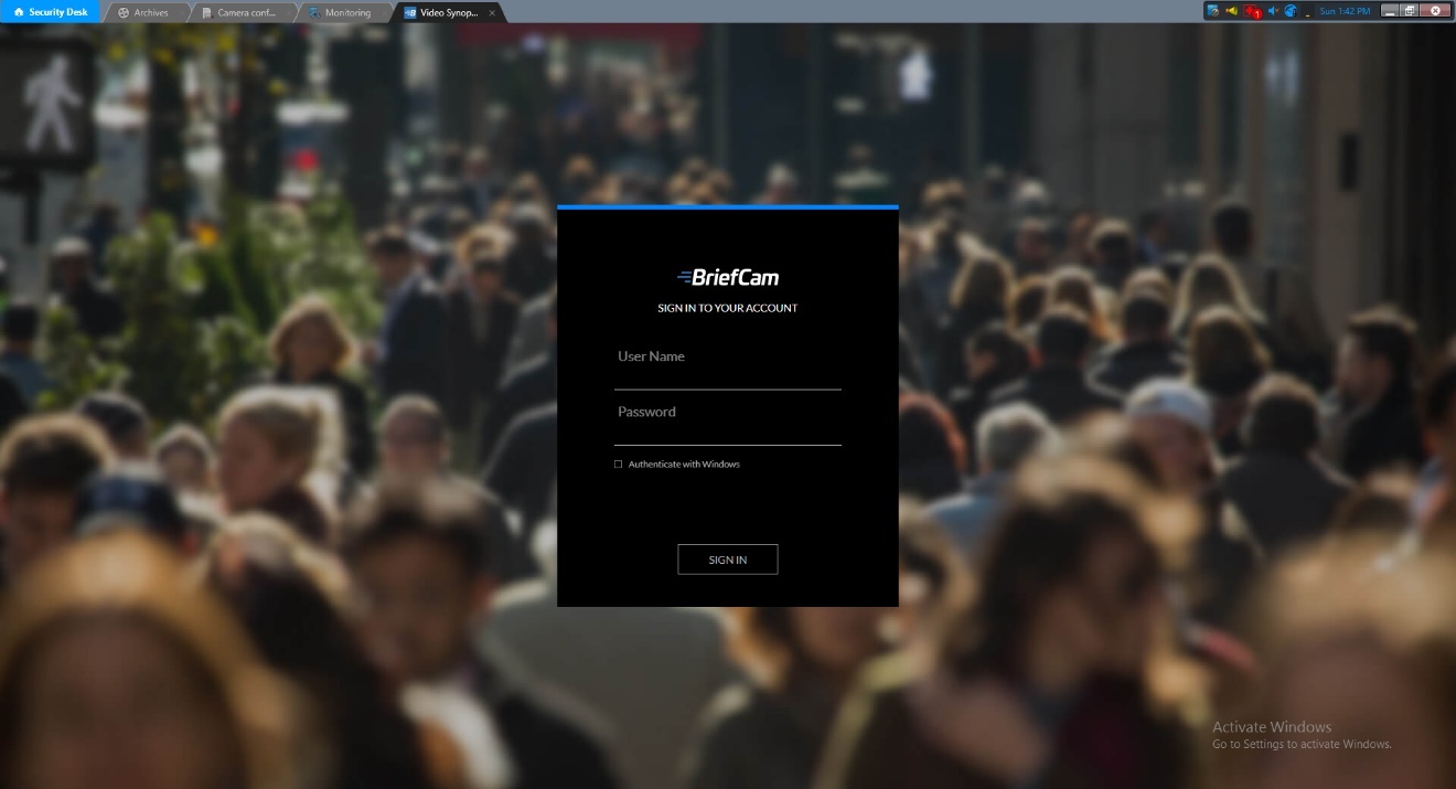

Aby nawiązać połączenie z klienta BriefCam osadzonego w Genetec Security Deskaplikacji do serwera BriefCam:

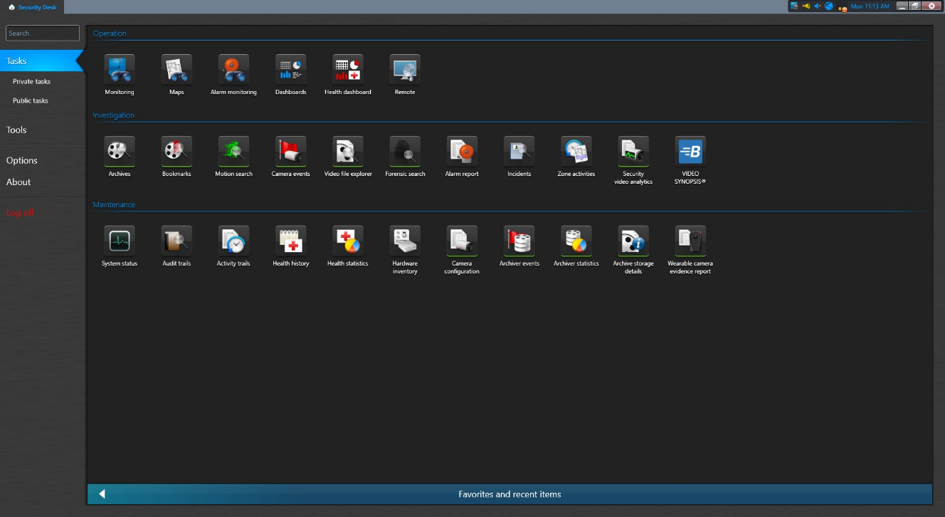

  1. Uruchom Aplikację Genetec Security Desk i zaloguj się do Genetec serwera.
  2. Po uruchomieniu uzyskaj dostęp do Genetec Security Desk widoku zadań głównych. W sekcji Integracja pojawi się ikona VIDEO SYNOPSIS dla wbudowanego BriefCam klienta. Kliknij ikonę VIDEO SYNOPSIS , aby uzyskać dostęp do wbudowanego BriefCam zarządzania na oddzielnej karcie aplikacji.
  3. Po kliknięciu ikony BriefCam zostaniesz poproszony o VIDEO SYNOPSIS do systemu. Wprowadź nazwę użytkownika i hasło, a następnie kliknij przycisk Zaloguj.
  4. Po zalogowaniu osadzony klient BriefCam pojawi się na karcie VIDEO SYNOPSIS aplikacji Genetec Security Desk.

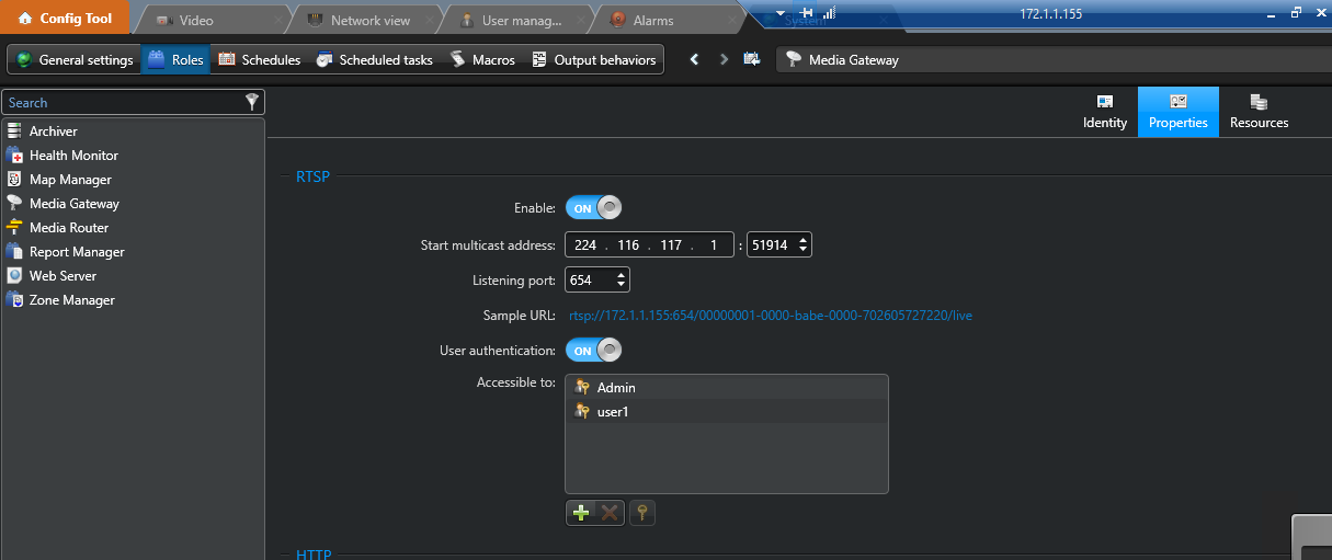

Pobieranie strumieni w czasie rzeczywistym z Genetec w celu utworzenia alertów w BriefCam:
  1. Upewnij się, że portal Genetec jest skonfigurowany tak, aby włączał protokół RTSP, oraz że uwierzytelnianie jest włączone.

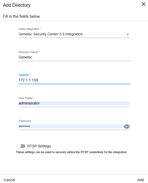

  2. W BriefCam Administrator Console, podczas dodawania katalogu, należy wprowadzić następujące informacje:
    • Nazwa katalogu — wpisz nazwę katalogu. Nazwa zostanie wyświetlona użytkownikom końcowym podczas wybierania kamer.
    • Adres — wpisz adres serwera Genetec (nazwa hosta lub adres IP).
    • Nazwa użytkownika — podaj nazwę użytkownika, która zostanie użyta do uwierzytelnienia katalogu Genetec .
    • Hasło — wpisz hasło użytkownika powyżej.
      Integracje oparte na protokole RTSP nie działają, gdy poświadczenia użytkownika zawierają znak @.
    • Ustawienia RTSP – Włącz ten przełącznik. Ponieważ uwierzytelnianie użytkownika RTSP jest włączone, należy wprowadzić poświadczenia RTSP. Nazwa użytkownika, hasło i adres RTSP będą używane do uwierzytelniania na serwerze RTSP.

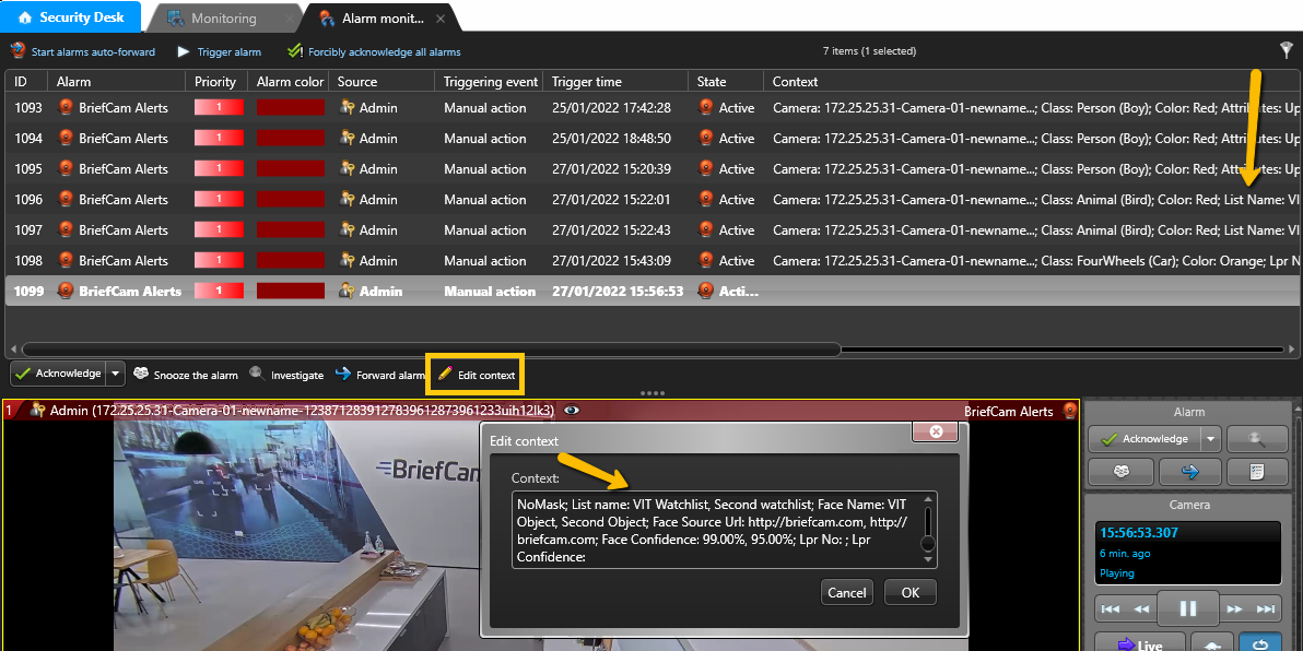

Jeśli w systemie VMS skonfigurowana jest usługa Generic Auxiliary Archiver, a w BriefCam skonfigurowana jest opcja łączenia się z nią, każde żądanie z systemu VMS spowoduje automatyczne pobranie obrazu wideo z archiwum pomocniczego. Jeśli chcesz połączyć się z Generic Auxiliary, koniecznie przeprowadź edycję pliku BriefCam.GenetecSc52Fetcher32.ini , który domyślnie znajduje się w C:\Program Files\BriefCam\BriefCam Server\32\plugins – Ustaw parametr ;UseAuxiliaryArchiver = false na true, usuń komentarz z linii i zapisz plik.

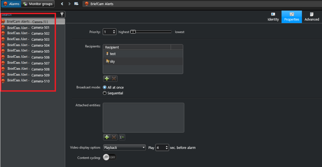

Ostrzeżenia można wysyłać na kartę Monitorowanie alarmów w Genetec Security Center.
Następujące informacje są wysyłane do Genetec:
  • Nazwa Kamery
  • Klasa
  • Kolor
  • Atrybuty Osoby (Górna Część Garderoby, Dolna Część Garderoby, Torba, Czapka, Maska)
  • Lista obserwowanych
  • Rozpoznawanie Twarzy / Nazwa Tożsamości Rozpoznawania Tablic Rejestracyjnych
  • Pewność
Po stronie Genetecpotrzebny jest pełen użytkownik administracyjny.

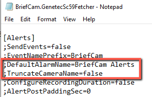

W sekcji Ustawienia środowiska dostępne są trzy ustawienia dotyczące wysyłania alertów poza BriefCam (patrz poniższy obraz):

Po zainstalowaniu wtyczki Genetec plik BriefCam.GenetecSc58Fetcher.ini lub plik BriefCam.GenetecSc59Fetcher.ini jest tworzony w: C:\Program Files\BriefCam\BriefCam Server\plugins. Sekcja [Alerts] zawiera szereg parametrów, w tym:
  • DefaultAlarmName – Parametr ten jest używany jako połączenie między BriefCam a Genetec.
  • TruncateCameraName – Ten parametr pozwala wysłać unikalny identyfikator alarmu dla każdej kamery.
Jeśli parametr TruncateCameraName nie istnieje w pliku .ini, domyślne zachowanie będzie takie, jakby parametr był ustawiony na false. Jeśli parametr jest ustawiony na wartość true, każdy alarm wysłany Genetec do będzie miał następujący identyfikator:
<DefaultAlarmName> - <Nazwa kamery>, na przykład: BriefCam Alarm - Camera-55.

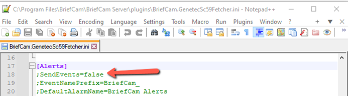

Jeśli spodziewasz się, że jednocześnie wystąpi duża liczba alarmów, ustaw parametr ReactivationThresholdSec na 0. Dzięki temu żadne alerty nie zostaną pominięte.
Możesz wysyłać zdarzenia zamiast alertów. Robi się to, ustawiając parametr SendEvents na true i usuwając średnik z wiersza (;). Parametr znajduje się w pliku BriefCam.GenetecSc58Fetcher.ini lub pliku BriefCam.GenetecSc59Fetcher.ini , który domyślnie znajduje się w: C:\Program Files\BriefCam\BriefCam Server\plugins.
