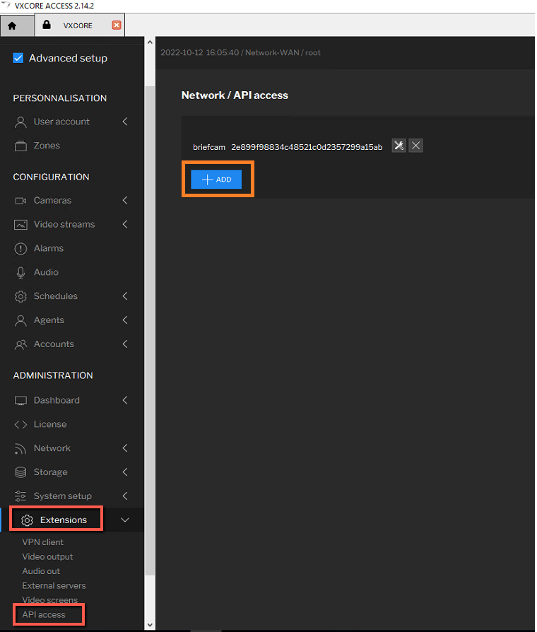

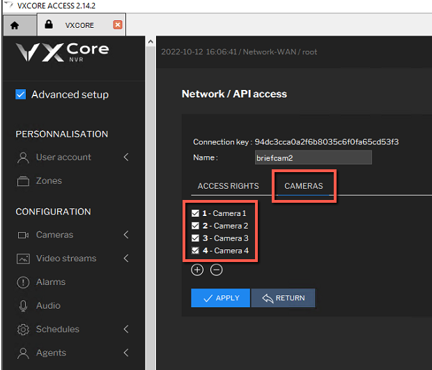

  2. Wygeneruj i skonfiguruj token VXCore API Access.
    1. W VXPore przejdź do Rozszerzenia > Dostęp API i kliknij przycisk DODAJ.

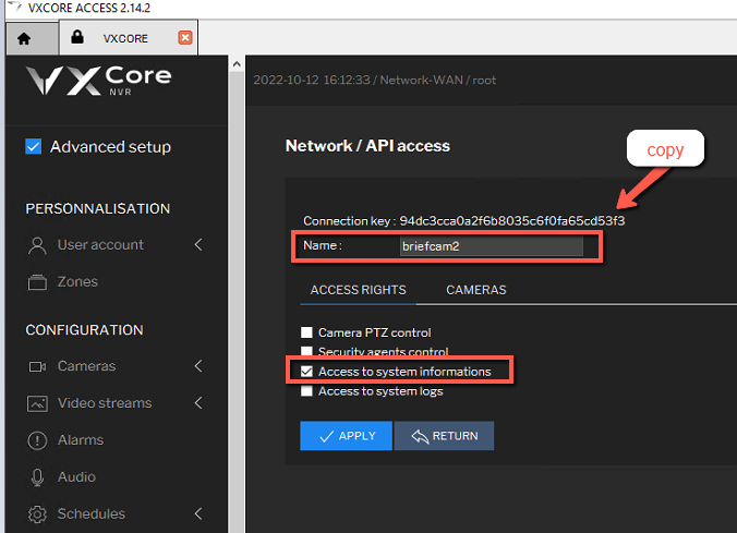

    2. Skopiuj klucz połączenia. Ten klucz będzie potrzebny podczas konfigurowania połączenia na BriefCam.
    3. Wprowadź nazwę tokenu dostępu API i zaznacz pole wyboru Dostęp do informacji systemowych.
    4. Na karcie KAMERY wybierz wszystkie kamery, które będą używane przez BriefCam , a następnie kliknij przycisk ZASTOSUJ.

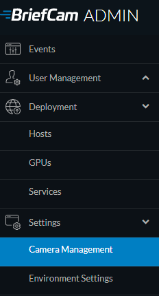

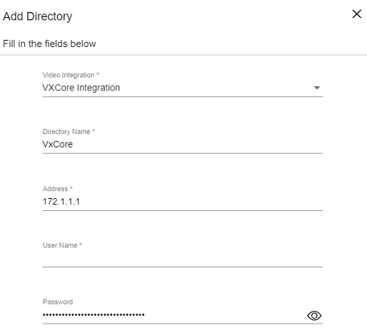

  3. W BriefCam Administrator Consoleotwórz sekcję Ustawienia i kliknij przycisk Zarządzanie kamerami.
  4. Kliknij przycisk Dodaj katalog.
  5. W oknie dialogowym Dodaj katalog wpisz szczegóły VXCore.
  6. W polu Nazwa użytkownika należy wprowadzić tylko jedną spację. Nazwa użytkownika nie jest wymagana do nawiązania połączenia.
  7. W polu Hasło wpisz token dostępu API wygenerowany w systemie VXPore VMS.

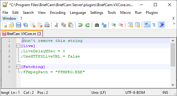

Po uruchomieniu wtyczki można dostosować plik BriefCam.VXCore.ini , który domyślnie znajduje się w: C:\Program Files\BriefCam\BriefCam Server\plugins.
Ustawienia w pliku to:
  • LiveDelayMSec – Konfigurowanie opóźnienia czasowego, gdy czasy systemu VMS i protokołu RSTP są niezgodne.
    Gdy obraz na żywo jest odbierany z rejestratora/kamery, odbierany jest również czas klatki. Jeśli ten czas jest nieprawidłowy, firma BriefCam ustawi bieżący czas klatki z odjęciem wartości ustawionej w parametrze LiveDelayMSec.
    Przykładowo, jeśli klatka zostanie odebrana z czasem 01/01/1900 00:00:00, firma BriefCam nadpisze ten czas do bieżącego czasu urządzenia i odejmie skonfigurowane opóźnienie, które domyślnie wynosi 0.
  • UseHTTPSLiveURL – Używa HTTPS do połączenia strumieniowego na żywo.
  • FFmpegPath – Konfiguruje lokalizację pliku FFMPEG, jeśli nie jest on zainstalowany w lokalizacji domyślnej.

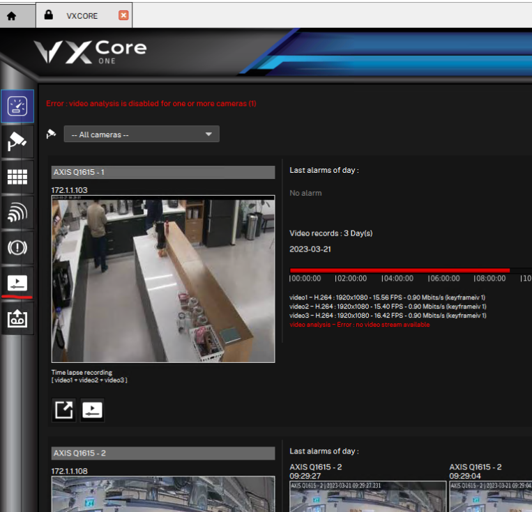

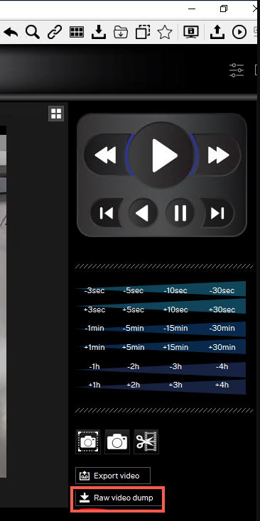

  1. Generowanie eksportu wideo z poziomu XCORE ACCESS.
    1. W XCORE ACCESS na lewym pasku narzędzi przejdź do karty Wideo.
    2. W prawym panelu kliknij przycisk Zrzut nieprzetworzonego wideo.

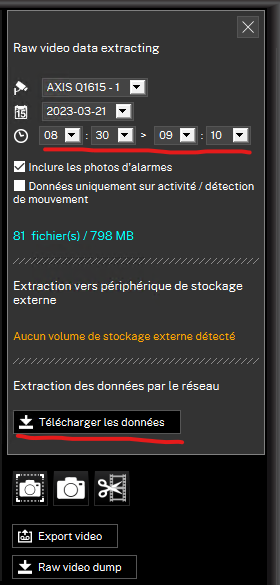

    3. Ustaw czas rozpoczęcia i zakończenia eksportu oraz kliknij przycisk Telecharger les donnees , aby zainicjować eksport.
    4. Wybierz folder na dysku, w którym eksport ma zostać zapisany i potwierdź. Wynikowa nazwa folderu powinna być podobna do "vxcore_b3c1-9d25-53ca-4d51".

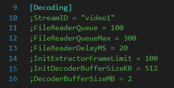

Ustawienia konfiguracji rdzeni VXCore
W folderze pluginsBriefCam instalacyjnego znajduje się sekcja Decoding pliku instalacyjnego BriefCam.VXCore.ini . Możesz użyć tych ustawień, aby dalej konfigurować system.
  • StreamID – Strumień wideo, który powinien zostać zdekodowany z eksportu VXCore. Jest to stosowane w przypadkach, gdy kamera, z której eksportowany jest natywny materiał wideo, rejestruje wiele strumieni (np. O wielu rozdzielczościach). Pierwszy strumień zawsze ma nazwę "video1" (jak jest domyślną wartością tego ustawienia), a dodatkowe strumienie będą miały nazwy "video2", "video3" itp.
  • FileReaderQueue – Liczba klatek, które powinny być buforowane z natywnego eksportu przed oczekiwaniem na dekodowanie klatek oczekujących. Zwiększ to ustawienie, jeśli dekoder ffmpeg (używany przez dekoder VXCore do dekodowania pojedynczych klatek) zgłasza zwiększenie bufora w dziennikach. Zwróć uwagę na następujące ostrzeżenie: "FFMpegDecoder::AppendChunkToBuffer.zwiększony rozmiar bufora z <x> do <y>".
  • FileReaderQueueMax – Maksymalna wartość kolejki czytnika plików zostanie zwiększona podczas dekodowania. Wartość ta powinna być wyższa niż FileReaderQueue.
  • FileReaderDelayMS – Jak długo dekoder powinien czekać przed próbą wyodrębnienia większej liczby klatek z natywnego eksportu po osiągnięciu limitu bufora.
  • InitExtractorFrameLimit – Ile klatek dekoder powinien sprawdzić pod kątem poprawności pierwszej klatki przed odrzuceniem eksportu natywnego jako nieprawidłowego. Zwiększ to ustawienie, jeśli zgłoszono dużą liczbę nieprawidłowych dekodowań. Poszukaj następującego błędu: "[VXCore Decoder] Inicjowanie nie powiodło się."
  • InitDecoderBufferSizeKB – Ile KB danych klatek dekoder powinien użyć do prawidłowej inicjalizacji, zanim odrzuci natywny eksport jako nieprawidłowy. Zwiększ to ustawienie, jeśli zgłoszono dużą liczbę nieprawidłowych dekodowań. Poszukaj następującego błędu: "[Dekoder VXCore] Nie może dekodować <przekazanej natywnej ścieżki eksportu>".
  • DecoderBufferSizeMB – Początkowy rozmiar bufora dekodera FFMPEG. Zwiększ to ustawienie, jeśli dekoder ffmpeg zgłasza zwiększenie bufora w dziennikach. Zwróć uwagę na następujące ostrzeżenie: "FFMpegDecoder::AppendChunkToBuffer.zwiększony rozmiar bufora z <x> do <y>".
