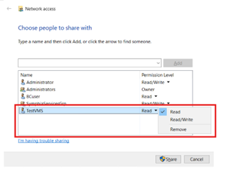

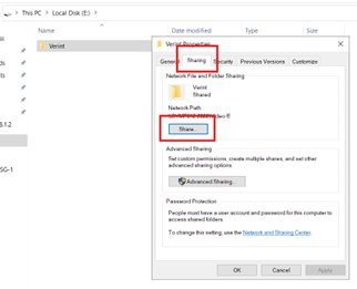

Maak een Windows-gebruiker die toegang heeft tot het VMS-bestandssysteem voor elke opslag waar de video-opnamen worden opgeslagen, meestal E:\Verint, zodat BriefCam video van het VMS kunnen ophalen. Geef toegang door de volgende stappen uit te voeren:
Rechtsklik op de eigenschappen van het bestand waar de opnamen worden opgeslagen: Tabblad Delen -> Delen-knop.
Voeg de aangemaakte Windows-gebruiker met leesrechten toe.

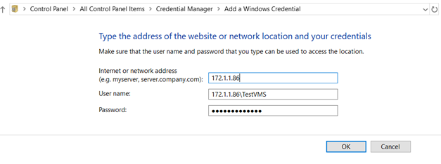

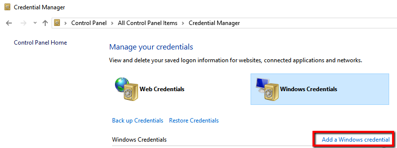

Voeg op elke ophaalserver het VMS IP-adres met de aangemaakte Windows-gebruiker in Credential Manager toe door naar Configuratiescherm ->Gebruikersaccounts -> Credential Manager te navigeren en op Een Windows-aanmeldgegevens toevoegen te klikken.

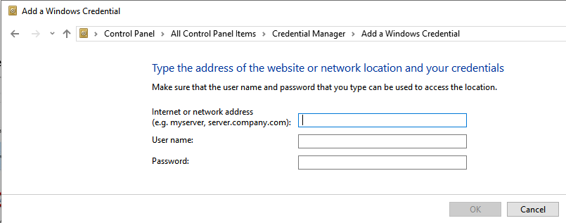

Je wordt gevraagd drie velden in te vullen:
De IP van het VMS
De werkelijke Windows-gebruikersnaam: VMS IP\Gebruikersnaam
Het wachtwoord
Zorg ervoor dat je de details correct invoert.

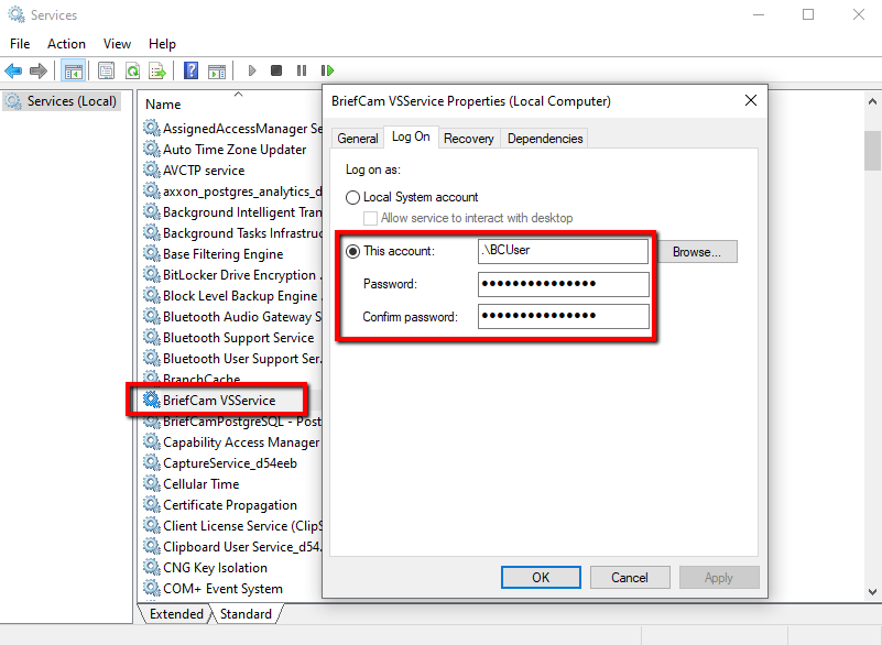

Stel de VSS-service in om je aan te melden als de gebruiker die je al hebt geconfigureerd voor toegang tot het VMS-bestandssysteem. Dit doe je door het dialoogvenster Services te openen via het startmenu of taakbeheer.
Zoek de VSS-service in de lijst en klik erop met de rechtermuisknop, selecteer Eigenschappen en selecteer vervolgens het tabblad Aanmelden.
Klik op de radioknop Deze account en vul de gegevens in (accountnaam en wachtwoord). Zorg ervoor dat je de aanmeldgegevens correct invoert en dat de accountnaam hetzelfde is als de gebruiker die in de vorige stappen is gekozen.

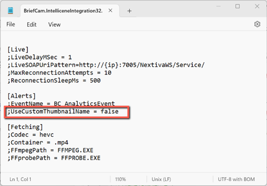

Standaard wordt de naam van thumbnailafbeeldingen voor waarschuwingen die door de Intellicence -integratie worden verzonden altijd ingesteld op "Thumbnail.bmp". Dit kan problemen veroorzaken wanneer de thumbnails voor verschillende waarschuwingen op dezelfde plek worden opgeslagen. Voor de waarschuwing wordt de verkeerde thumbnail weergegeven.
Als je wilt dat elke thumbnail een eigen naam heeft (de cameranaam met de begintijd van de waarschuwing), stel je de BriefCam.IntelliceneIntegration32.ini parameter in voor het UseCustomThumbnailName op true en verwijder je de puntkomma aan het begin van de rij. Het bestand bevindt zich op: C:\Program Files\BriefCam\BriefCam Serv-er\32\BriefCam.IntelliceneIntegration32\ BriefCam.IntelliceneIntegration32.ini.

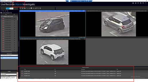

Waarschuwingen kunnen worden verzonden naar de gebruikersinterface van de Intellicence -client.
De meldingen worden via gebeurtenissen naar Intellicence verzonden.

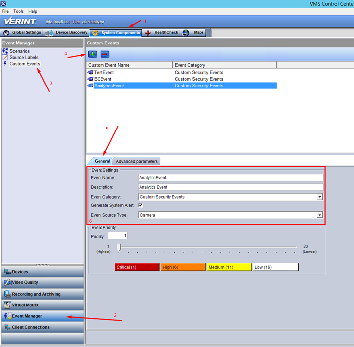

Voer de onderstaande stappen uit in het VMS-controlecentrum om deze functionaliteit in te schakelen.
Nieuwe gebeurtenis maken.
Klik op het tabblad Systeemcomponenten.
Klik op de optie Event Manager.
Klik in het gedeelte Event Manager op Aangepaste gebeurtenissen.
Klik in het gedeelte Aangepaste gebeurtenissen op de plusknop (
).Klik op het tabblad Algemeen.

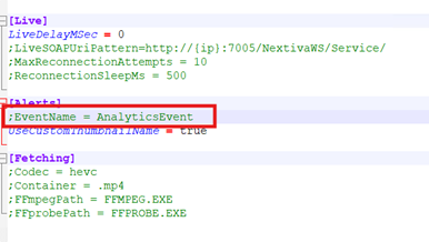

Definieer de gebeurtenisinstellingen. Houd er rekening mee dat de gebeurtenis dezelfde waarde moet hebben als de waarde die is ingesteld in de parameter EventName in het
Ga naar een andere tabel om je wijzigingen op te slaan. Voor v8.1.2 klik je in plaats daarvan op de knop Toepassen.

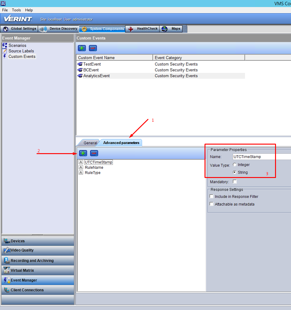

Geavanceerde parameters van de gebeurtenissen definiëren.
Klik op het tabblad Geavanceerde parameters.
Klik op de plus-knop (
).Bepaal welke van de volgende informatie je wilt verzenden met het evenement en definieer op basis daarvan de relevante klantvelden (met behulp van deze exacte namen):
RuleName,RuleTypeObjectId,AlertId,AlertTimeCameraId,CameraName,ThumbnailFace Name,Face Source URL,Face ConfidenceLpr NoList Name,Lpr Confidence,ClassClass DetailsColorPerson Attributes, , , , , , , ,.Zorg ervoor dat het Type Waarde is ingesteld op String voor alle velden.

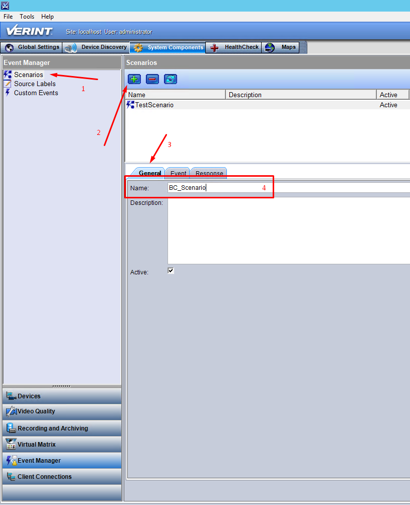

Voeg een nieuw scenario toe.
Klik in het gedeelte Event Manager op de optie Scenario’s.
).Definieer een scenario in het tabblad Algemeen. Op de afbeelding hieronder werd het
BC_Scenariogenoemd.

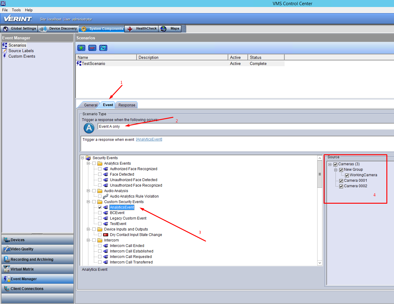

Voeg een scenarioactiveringsgebeurtenis toe.
Klik op het tabblad Gebeurtenis.
Selecteer het type trigger. In de afbeelding hieronder is alleen gebeurtenis A geselecteerd, wat betekent dat het scenario met slechts één gebeurtenis wordt geactiveerd (de gebeurtenis die in stap 1 is gemaakt).
Selecteer de gebeurtenis die in stap 1 is gemaakt door het selectievakje AnalyticsEvent in te schakelen.
Selecteer in het gedeelte Bron de bronnen (camera’s) waarvoor je de gebeurtenis wilt activeren.

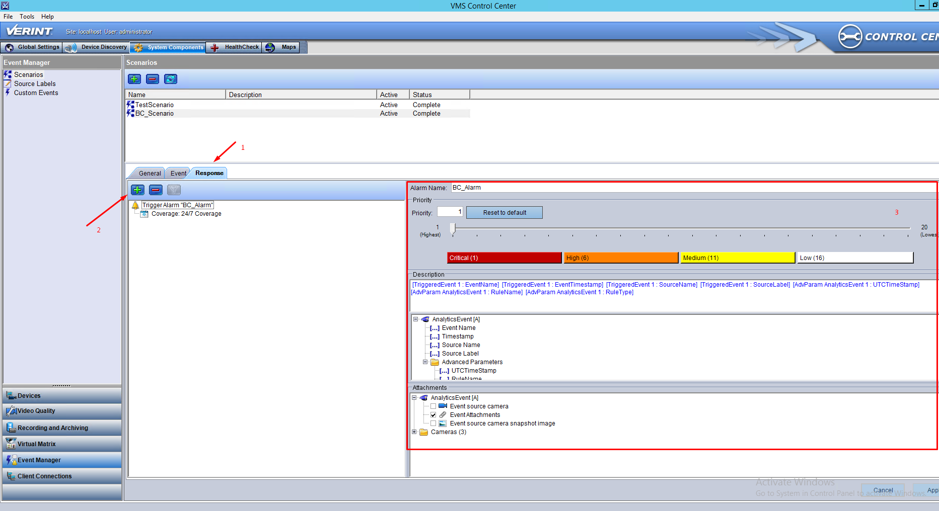

Configureer de scenariorespons.
Klik op het tabblad Reactie.
Klik op de knop Plus (
).Geef in het veld Alarmnaam de alarmnaam op. Op de afbeelding hieronder is de opgegeven naam
BC_Alarm.Je kunt ook een bericht configureren dat in de client wordt weergegeven. Het kan alle aangepaste velden van een gebeurtenis, Verint-standaardvelden (gebeurtenisnaam, ontvangen tijdstempel, bronnaam, bronlabel) en gebeurtenisbijlagen bevatten .
Klik op Toepassen.

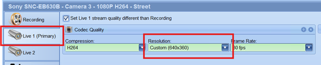

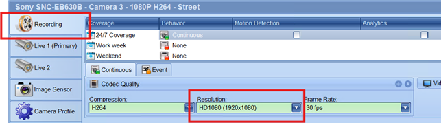

Houd er rekening mee dat als de resolutie van de livestream afwijkt van de opgenomen video voor één en dezelfde camera, het begrenzingsvak in de originele waarschuwingsvideo wordt verschoven naar een locatie die niet het object is.
