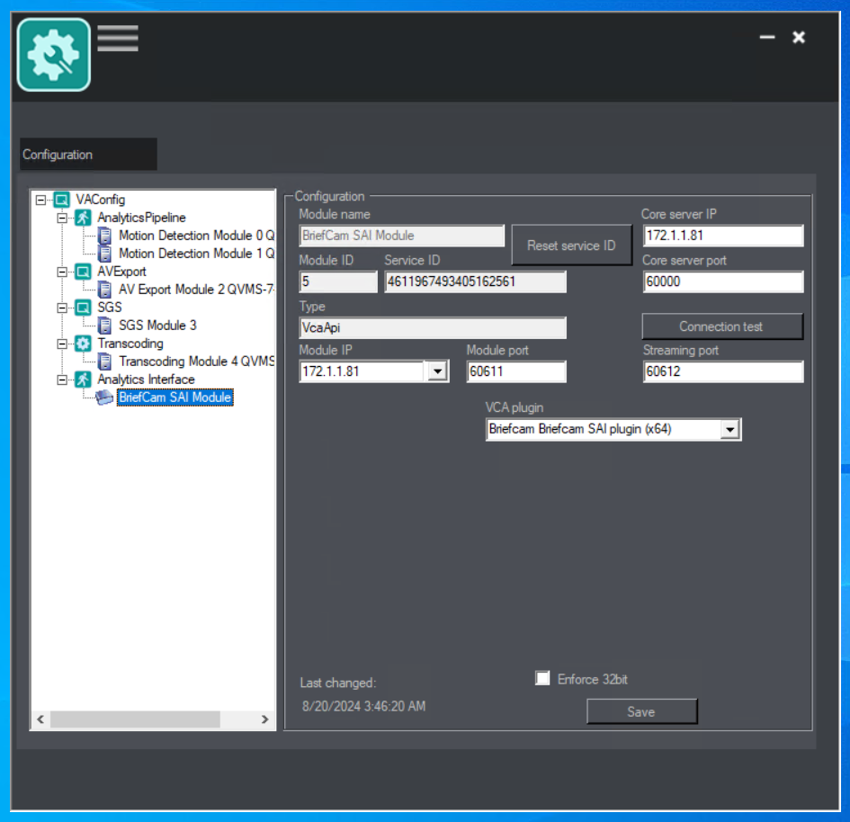

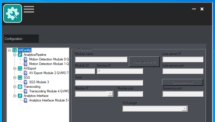

  3. Open het VMS VA-beheerprogramma.

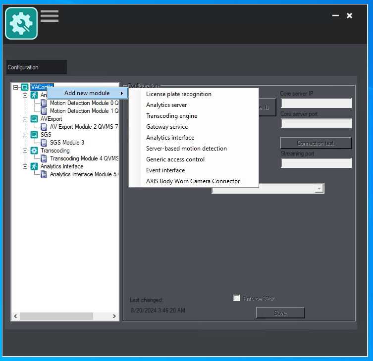

  4. Rechtsklik op de hoofdnode van VAConfig.
  5. Selecteer Nieuwe module toevoegen en vervolgens Analytics-interface.
  6. De configuratievelden worden voor u ingevuld. Controleer of in het veld VCA-plug-in de BriefCam-plug-in is geselecteerd.
  7. Klik op de knop Opslaan.

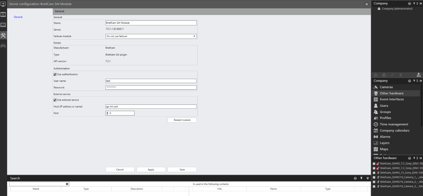

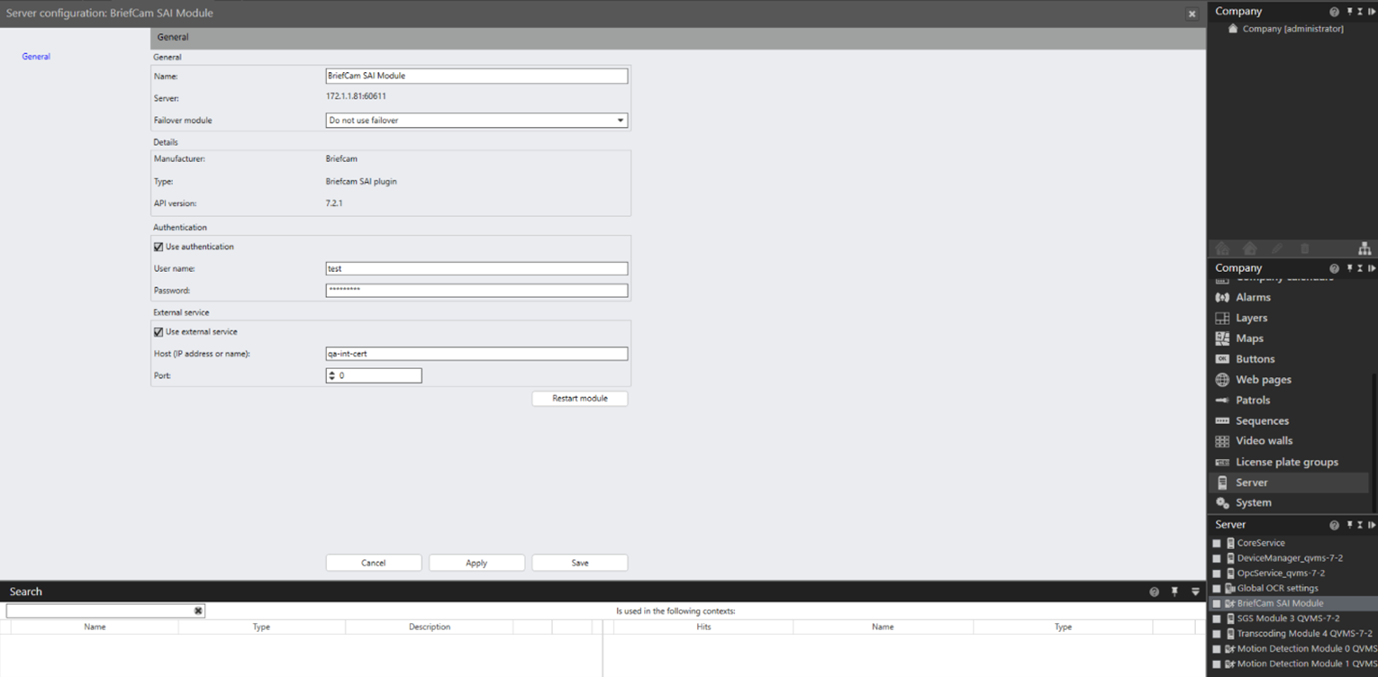

  8. Open de QVMS Client met Beheerder.
  9. Ga aan de linkerkant naar de configuratiemodus.
  10. Rechts open je het menu Server.
  11. Selecteer de BriefCam SAI-module.
  12. Gebruikersnaam en wachtwoord voor BriefCaminstellen.
    Houd er rekening mee dat de gebruiker een basisgebruiker moet zijn (en geen beheerdersgebruiker) en toegang moet hebben tot de regels die naar QVMSmoeten worden verzonden.
  13. Stel de hostnaam in van de BriefCam instantie. (Vergeet niet dat IP-adressen niet werken.)
    Houd er rekening mee dat de waarde in het veld Poort niet wordt gebruikt en als 0 moet worden achtergelaten.
  14. Klik op de knop Opslaan.

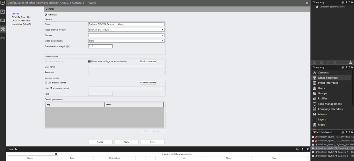

  15. Navigeer naar het menu Andere hardware.
    Houd er rekening mee dat onder Andere hardware alle camera's uit BriefCam directories als kanalen worden toegevoegd.
  16. Selecteer een camerakanaal.
  17. Vanuit het menu Camerakanaal kan aanvullende mapping worden uitgevoerd voor de gebeurtenissen die door BriefCamworden ontvangen.

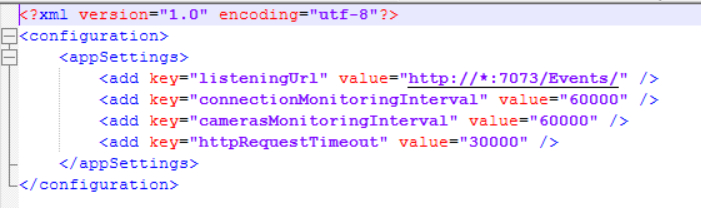

Wanneer de SAI-plug-in is geïnstalleerd, heb je een Briefcam.QognifySai.dll.config -bestand, dat zich standaard in de SAI-installatiemap bevindt.
Dit bestand heeft de volgende parameters:
  • listeningUrl – De URL die luistert naar binnenkomende BriefCam gebeurtenissen, die standaard is ingesteld om te luisteren naar alle adressen.
  • connectionMonitoringInterval – Het interval in ms tussen de peilingen en KeepAlive-aanvragen. De standaard waarde is 60000 ms.
  • camerasMonitoringInterval – Het interval in ms tussen het ophalen van de lijst met camera’s. De standaard waarde is 60000 ms.
  • httpRequestTimeout – De time-out voor de HTTP-client om een verzoek naar BOA te sturen (BriefCam Open API). De standaard waarde is 30000 ms.

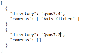

Camerakanalen filteren
Als er één map in BriefCamis, kun je de benodigde camera's eruit filteren. Dit wordt gedaan met het VMSCameraList.json bestand. Het bestand bevindt zich op: <QognifyVMSInstallationDirectory>\VersatileApplications64\VcaPlugin\. VMSCameraList.jsonHet bestand bevat de mapping BriefCam tussen mappen en hun camera's en andere hardwarekanalen die in Qognify VMSde map zijn gemaakt. Camera’s kunnen worden gefilterd op map of op map en cameranaam.
Gebruik de volgende syntaxis om een map aan het bestand toe te voegen:
"directory": "<Directory Name>",
"cameras":[]
· To add a directory with specific cameras to the file, use the following syntax:
"cameras":[“<CameraName1>”, “<CameraName2>”,]
Als er meer directory's in BriefCam zijn dan in QVMSnodig is, moet je alle camera's uit de benodigde directory filteren. Camera's moeten worden gefilterd op map en cameranaam. Meerdere mappen kunnen als lijst in het VMSCameraList.json bestand worden opgenomen.
Gebruik de volgende syntax om een map met alle camera's uit de map aan het bestand toe te voegen:
"cameras":[“<CameraName1>”, “<CameraName2>”,<…….>,]
Gebruik de volgende syntaxis om meerdere directory's met alle camera's uit deze directory's aan het bestand toe te voegen:
"directory": "<Directory Name2>",
"cameras":[“<CameraName3>”, “<CameraName4>”,]
Er is een voorbeeldbestand in de installatiemap van de plug-in met de naam VmsCameraListSample.json. Het volgende voorbeeld is een configuratie:
