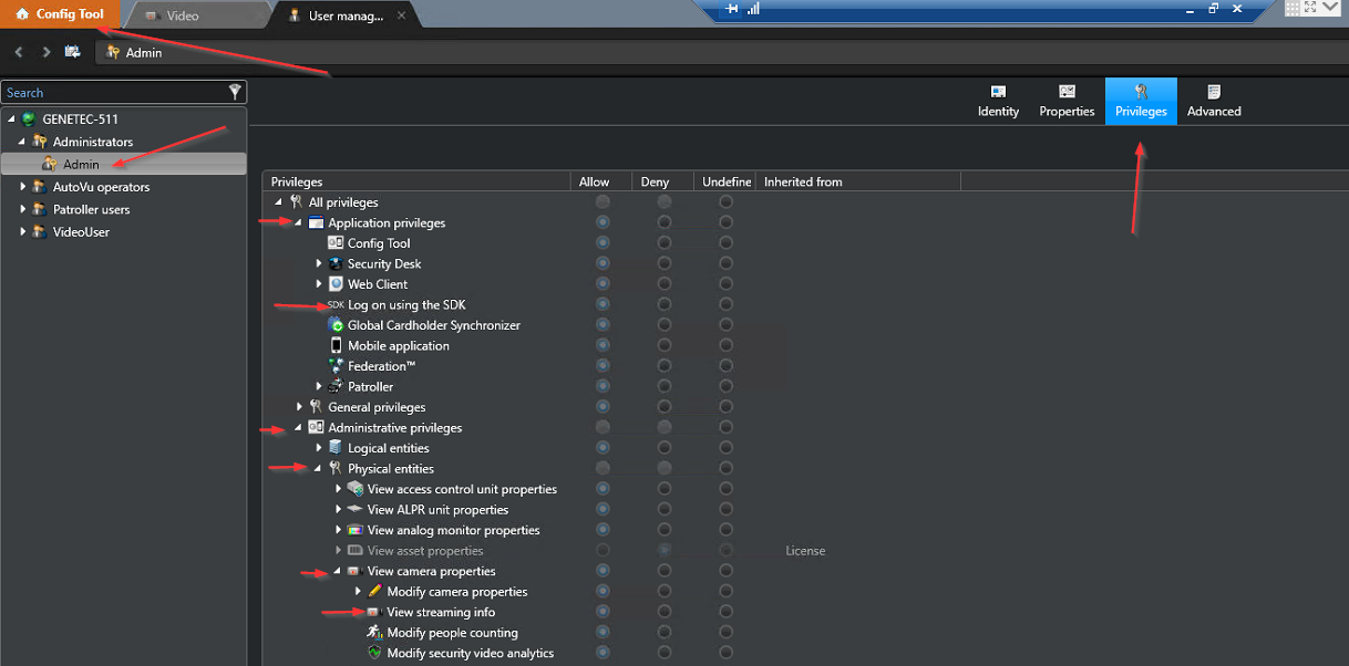

De volgende machtigingen zijn vereist aan de Genetec kant om verbinding te BriefCammet Windows:
Verbinding maken:
Toepassingsrechten -> Aanmelden met de SDK
Een lijst met camera's ophalen:
Beheerdersrechten -> Fysieke entiteiten -> Camera-eigenschappen weergeven -> Streaminformatie weergeven
Voor livestreams:
Actieprivileges -> Camera's -> Live video bekijken
Voor ophalen:
Actieprivileges -> Camera's -> Afspelen weergeven -> Video exporteren
Voor waarschuwingen:
Beheerdersrechten -> Alarmbeheer -> Alarmeigenschappen weergeven -> Alarmeigenschappen wijzigen -> Alarmen toevoegen
Actiebevoegdheden -> Alarmen -> Alarmen activeren
Beheerdersrechten -> Systeembeheer -> Gebruikerseigenschappen weergeven
Beheerdersrechten -> Systeembeheer -> Servereigenschappen weergeven

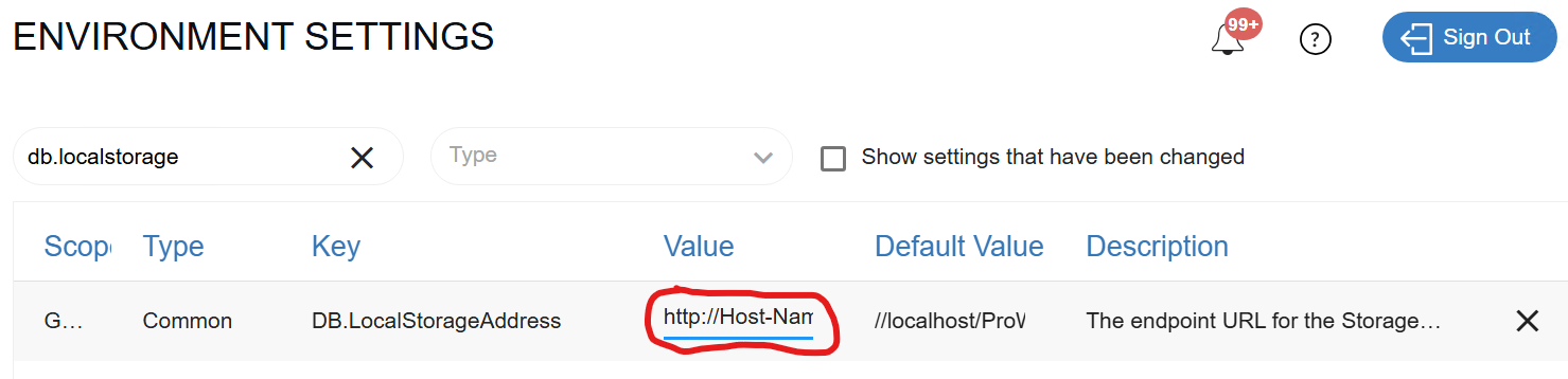

sepnaam in de naam hebben, hebben iets andere namen voor deze velden.Open het BriefCam Administrator Consolenadat de installatie is voltooid.
Voeg in de omgeving DB.LocalStorageAddress een voorvoegsel
http:ofhttps:toe aan de waarde.

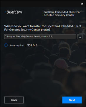

Voer op dezelfde computer waar de Genetec Security Desk -toepassing is geïnstalleerd de installatie van de ingesloten integratieplug-in uit door te rechtsklikken op het
BriefCamEmbeddedClientForGenetecSecurityCenter_7.0.xxx.exeen Uitvoeren als beheerder te selecteren.De installatie controleert op vereisten. Als er iets ontbreekt, wordt u gevraagd de ontbrekende vereisten te installeren en op Installeren te klikken.
Klik in het welkomstscherm op Aan de slag.
Lees en accepteer de voorwaarden van de gebruiksrechtovereenkomst en klik op Volgende.
Selecteer het doelpad voor de installatie en klik op Volgende.
Houd er rekening mee dat het installatiepad dezelfde map moet zijn waar Genetec Security Desk toepassing is geïnstalleerd.

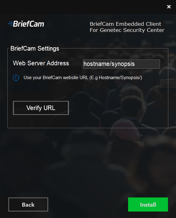

Voer in het veld Adres webserver de BriefCam webtoepassing-URL in. Voeg voor HTTPS-omgevingen https:// toe aan het begin van de URL.
Wijzig het woord synopsis in
app.Controleer of de opgegeven URL juist is door op de knop URL verifiëren te klikken (je kunt zowel IP-adres- als hostnaamwaarden opgeven).
De URL wordt opgeslagen in
BriefCam.GenetecEmbeddedViewer.dll.config, dat standaardC:\Program Files (x86)\Genetec Security Center x\Plugins\BriefCamin . staat.Zodra de installatie is voltooid, kan de URL-configuratie naar behoefte handmatig worden gewijzigd.
Bijvoorbeeld:
<appSettings> <add key="serverAddress" value="x.x.x.x/app/" /> </appSettings>Opmerking
Je kunt zowel IP-adres als hostnaamwaarden opgeven.
Klik op Installeren.
Uw installatie is nu voltooid. Klik op Voltooien.

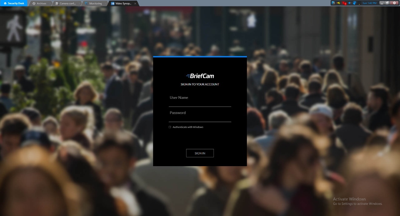

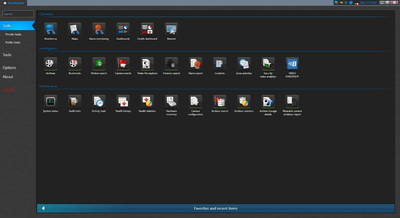

Een verbinding tot stand brengen van de BriefCam -client die in de Genetec Security Desktoepassing is ingebed met de BriefCam-server:
Start de Genetec Security Desk -toepassing en meld u aan bij de Genetec -server.

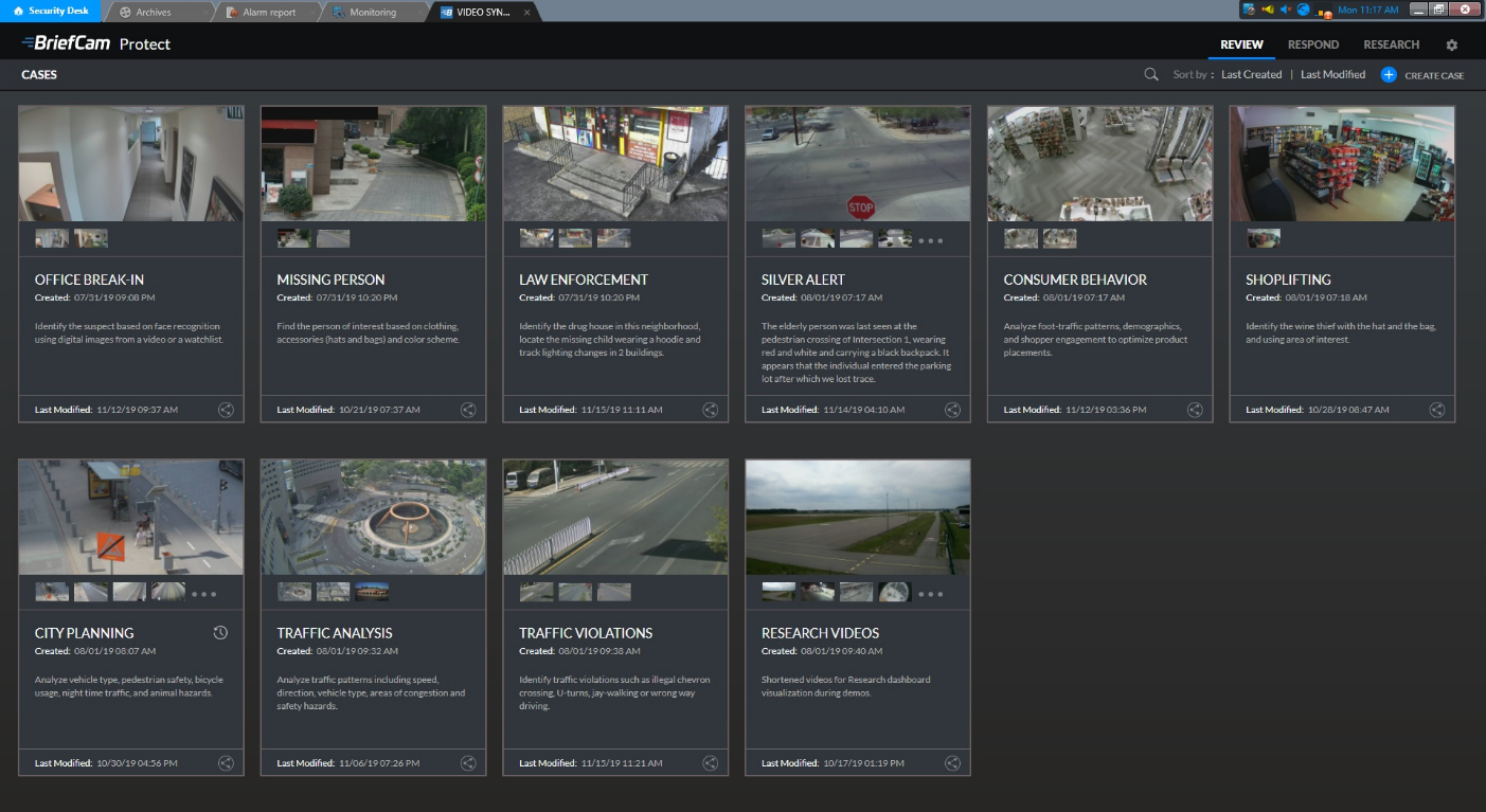

Als de weergave eenmaal operationeel is, opent u de Genetec Security Desk hoofdtaken. Onder het gedeelte VIDEO SYNOPSISintegratie wordt een pictogram voor een ingesloten BriefCam weergegeven. Klik op het VIDEO SYNOPSIS om toegang te krijgen tot de ingesloten BriefCam in een afzonderlijk toepassingstabblad.
Je wordt gevraagd je aan te melden BriefCam je op het VIDEO SYNOPSIS klikt. Voer uw gebruikersnaam en wachtwoord in en klik op Aanmelden.
Na het aanmelden wordt de ingesloten BriefCam -client weergegeven in het tabblad VIDEO SYNOPSIS van de Genetec Security Desk-toepassing.
Opmerking
Markeringen die binnen BriefCam zijn gemaakt, worden niet weergegeven op Genetec Security Desk toepassing.

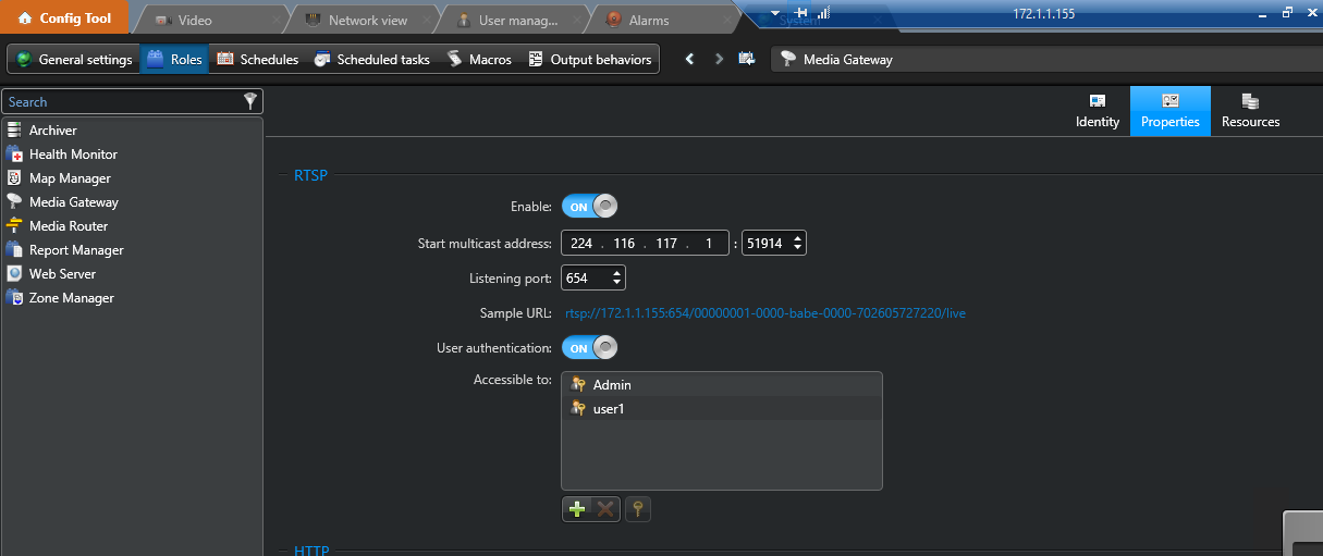

Realtime streams uit Genetec halen om waarschuwingen te maken inBriefCam:
Zorg dat het Genetec portal is geconfigureerd om RTSP in te schakelen en dat de verificatie is ingeschakeld.

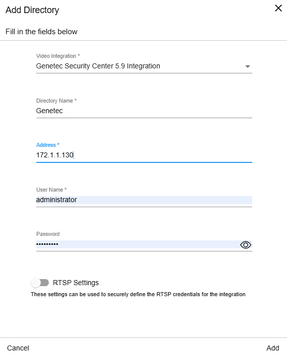

In het BriefCam Administrator Console, wanneer je een map toevoegt, moet je de volgende informatie invoeren:
Directorynaam: voer een naam in voor de directory. De naam wordt weergegeven voor de eindgebruikers wanneer ze camera’s selecteren.
Adres: voer het adres van de Genetec in (hostnaam of IP-adres).
Gebruikersnaam: voer een gebruikersnaam in die wordt gebruikt om de Genetec te verifiëren.
Wachtwoord: Voer het wachtwoord in voor de bovenstaande gebruiker.
Houd er rekening mee dat RTSP-gebaseerde integraties niet werken wanneer de aanmeldgegevens van de gebruiker het @-teken bevatten.
RTSP-instellingen: schakel deze schakelaar in. Aangezien de gebruikersverificatie van de RTSP is ingeschakeld, moet u de RTSP-aanmeldgegevens invoeren. De RTSP-gebruikersnaam, het wachtwoord en het adres worden gebruikt voor verificatie op de RTSP-server.

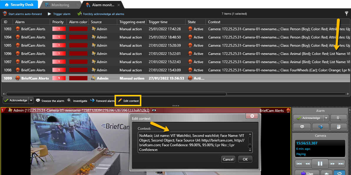

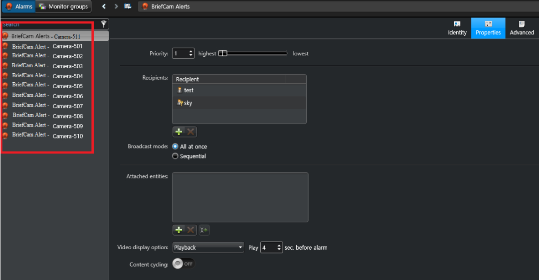

Waarschuwingen kunnen worden verzonden naar het tabblad Alarmbewaking van Genetec Security Center.
De volgende informatie wordt naar Genetecverzonden:
Cameranaam
Klasse
Kleur
Persoonseigenschappen (bovenkleding, onderkleding, tas, hoed, masker)
Kijklijst
Naam gezichtsherkenning/kentekenplaatherkenning
Vertrouwen
Aan de Geneteckant heb je een volledige beheerdersgebruiker nodig.
In het gedeelte Omgevingsinstellingen zijn er drie instellingen die relevant zijn voor het verzenden van meldingen buiten de BriefCam (zie de afbeelding hieronder):
Stel de instelling Respond.AlertsPublishingEnabled in op true om waarschuwingen buiten BriefCamte verzenden.
Als je meldingen naar een VMS wilt verzenden, controleer je of de instelling Respond.AlertsPublishingToVMSenabled is ingesteld op true.
Gebruik de instelling Respond.AlertsPublishingIntervalInMilliseconden om het steminterval te wijzigen.
Als je de instellingen wijzigt, moet je de VSS-serverservice opnieuw starten of starten.

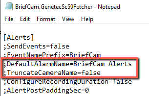

Wanneer de Genetec plug-in is geïnstalleerd, wordt het BriefCam.GenetecSc58Fetcher.ini of het BriefCam.GenetecSc59Fetcher.ini gemaakt op: C:\Program Files\BriefCam\BriefCam Server\plugins. Het [Alerts] gedeelte bevat een aantal parameters, waaronder:
DefaultAlarmName– Deze parameter wordt gebruikt als de verbinding tussen BriefCam en Genetec.TruncateCameraName– Met deze parameter kun je voor elke camera een unieke alarm-ID verzenden.
Als de TruncateCameraName parameter niet bestaat in het .ini-bestand, zal het standaardgedrag zijn alsof de parameter is ingesteld op false. Als de parameter is ingesteld op true, heeft elk alarm dat naar Genetec wordt verzonden de volgende ID:
<DefaultAlarmName>: <Cameranaam> bijvoorbeeld: BriefCam Alarm - Camera-55.

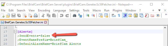

Je kunt gebeurtenissen verzenden in plaats van waarschuwingen. Dit doe je door de parameter SendEvents in te stellen op true en geen commentaar te geven op de rij door de puntkomma (;) te verwijderen. De parameter bevindt zich in het BriefCam.GenetecSc58Fetcher.ini of het BriefCam.GenetecSc59Fetcher.ini bestand, dat zich standaard bevindt op: C:\Program Files\BriefCam\BriefCam Server\plugins.
