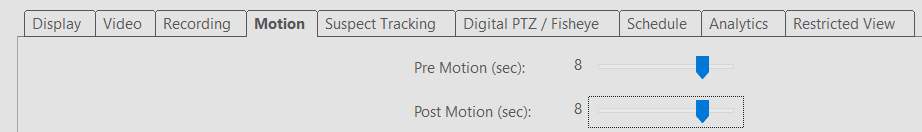

  • Als je wilt dat de originele video met waarschuwingen toegankelijk is voor camera's voor bewegingsopname, stel je de instellingen Voorbeweging en Na beweging van het VMS in op minimaal 8 seconden. Deze instellingen zijn beschikbaar op: Exacq Vision-client -> Configuratie -> Exacq Vision-server -> Systeem configureren -> IP-camera's toevoegen -> Camera-opname -> [selecteer de camera met bewegingsopname] -> Bewegingsmenu.

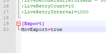

  • Voor correct functionerende camera’s met H265-codec voor het integratieniveau L1 en L2 opent u het BriefCam.ExacqIntegration.ini -bestand (bevindt zich op: C:\Program Files\BriefCam\BriefCam Server\plugins) en stelt u het MovExport parameter in optrue. Dit zorgt ervoor dat de Processing Server- en Rendering-service naar behoren werkt en dat VIDEO SYNOPSIShet, close-upfragment en de originele video toegankelijk zijn.
