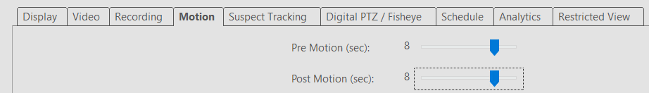

  • モーション録画カメラの場合、アラートの元の映像にアクセスできるようにするには、VMSのプリモーションとポストモーションの設定を最低8秒に設定します。これらの設定は、次の場所で利用できます。Exacq Vision client -> Configuration -> Exacq Vision server -> Configure system -> Add IP Cameras -> Camera Recording -> [select the camera with motion recording] -> Motion menu.

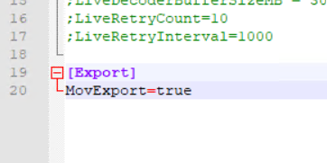

  • 統合のL1およびL2レベルが正常に機能するH265コーデックを備えたカメラの場合は、ファイルを開き(場所: )、BriefCam.ExacqIntegration.iniC:\Program Files\BriefCam\BriefCam Server\pluginsMovExport パラメーターをtrue.に設定します。これにより、Processing Serverとレンダリングサービスが正常に機能し、接写クリップと元VIDEO SYNOPSISの映像にアクセスできるようになります。
