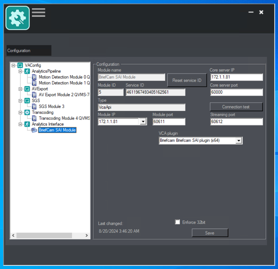

התקנה והגדרה של תוסף SAI
פתח את Qognify VMS השרת והורד את
BriefCamQognifySaiPlugin.exeהקובץ.לחץ באמצעות לחצן העכבר הימני על

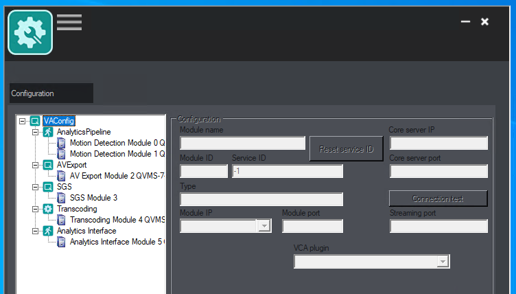

BriefCamQognifySaiPlugin.exeהקובץ והפעל כמנהל מערכת.פתח את כלי ניהול VMS VA.

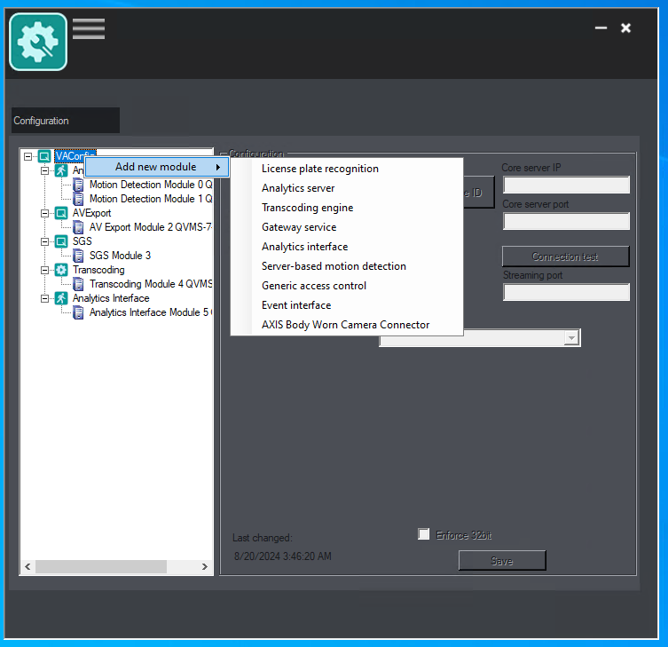

לחץ באמצעות לחצן העכבר הימני על צומת הבסיס VAConfig.
בחר הוסף מודול חדש ולאחר מכן ממשק Analytics.
שדות התצורה יאוכלסו עבורך. בדוק שבשדה תוסף VCA נבחר התוסף BriefCam.
לחץ על הלחצן שמור.

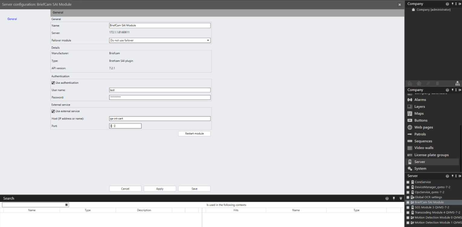

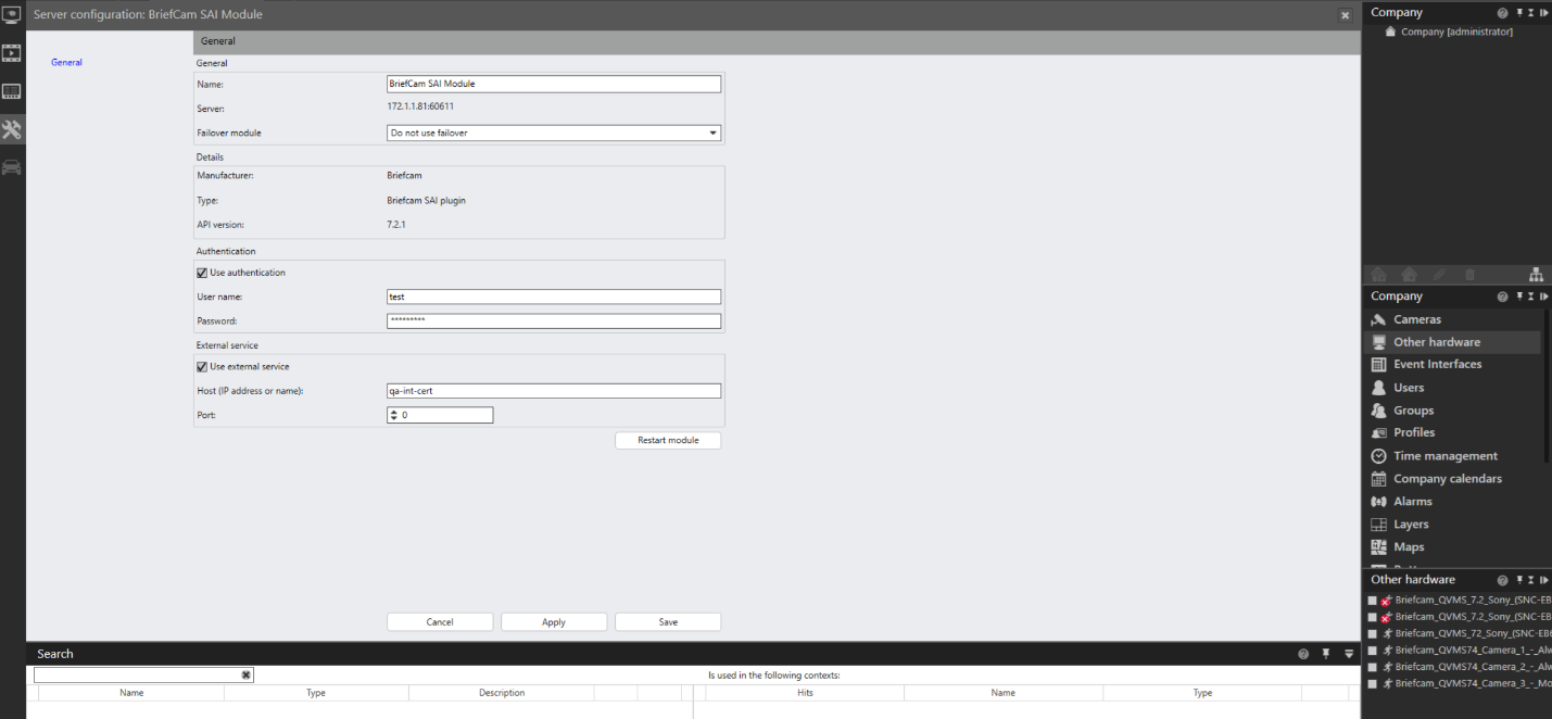

פתח את QVMS הלקוח באמצעות מנהל מערכת.
בצד שמאל, נווט אל מצב התצורה.
בצד שמאל, פתח את תפריט שרת.
בחרו את מודול BriefCam SAI.
הגדר את שם המשתמש והסיסמה עבור BriefCam.
שים לב שהמשתמש חייב להיות משתמש בסיסי (ולא משתמש מנהל מערכת) ובעל גישה לכללים שיש לשלוח אליהם QVMS.
הגדר את שם השרת המארח של BriefCam המופע. (זכור שכתובות IP לא יפעלו.)
שים לב שלא נעשה שימוש בערך בשדה יציאה ויש להשאירו כ- 0.
לחץ על הלחצן שמור.

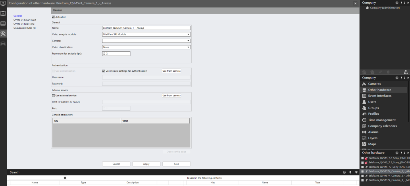

נווט אל תפריט חומרה אחרת.
שים לב שתחת חומרה אחרת, כל המצלמות מספריות BriefCam יתווספו כערוצים.
בחר ערוץ מצלמה.
מתפריט ערוץ המצלמה ניתן לבצע מיפוי נוסף עבור האירועים המתקבלים על ידי BriefCam.

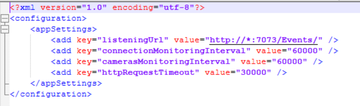

כאשר התוסף SAI מותקן, יהיה לך Briefcam.QognifySai.dll.config קובץ, אשר כברירת מחדל ממוקם בספריית ההתקנה של SAI.
קובץ זה כולל את הפרמטרים הבאים:
listeningUrl- כתובת ה-URL שמאזינה BriefCam לאירועים נכנסים, המוגדרת כברירת מחדל להאזנה לכל הכתובות.connectionMonitoringInterval- מרווח הזמן בין בקשות KeepAlive בסקרים. ברירת המחדל היא 60000 מילישניות.camerasMonitoringInterval- מרווח הזמן בין אחזור רשימת המצלמות. ברירת המחדל היא 60000 מילישניות.httpRequestTimeout- פסק הזמן עבור לקוח HTTP לשלוח בקשה BOA (BriefCam Open API). ברירת המחדל היא 30000 מילישניות.

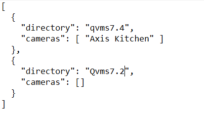

כאשר יש ספרייה אחת ב BriefCam, אתה יכול לסנן את המצלמות הדרושות. זה נעשה עם VMSCameraList.json הקובץ. הקובץ ממוקם ב: <QognifyVMSInstallationDirectory>\VersatileApplications64\VcaPlugin\. VMSCameraList.jsonהקובץ מכיל את המיפוי BriefCam בין ספריות לבין המצלמות שלהן וערוצי חומרה אחרים שנוצרים Qognify VMSב- . ניתן לסנן מצלמות לפי ספרייה או לפי ספרייה ושם מצלמה.
כדי להוסיף ספריה לקובץ, השתמש בתחביר הבא:
"directory": "<Directory Name>",
"cameras":[]
· To add a directory with specific cameras to the file, use the following syntax:
"cameras":[“<CameraName1>”, “<CameraName2>”,]
}כאשר יש יותר ספריות ב BriefCam מאשר יש צורך QVMSב, אתה צריך לסנן את כל המצלמות מהספרייה הדרושה. יש לסנן את המצלמות לפי שם הספרייה והמצלמה. ניתן לכלול ספריות מרובות כרשימה VMSCameraList.json בקובץ.
להוספת ספרייה עם כל המצלמות ממנה לקובץ, היעזר בתחביר הבא:
"cameras":[“<CameraName1>”, “<CameraName2>”,<…….>,]
}להוספת ספריות מרובות עם כל המצלמות מהן לקובץ, השתמש בתחביר הבא:
"directory": "<Directory Name2>",
"cameras":[“<CameraName3>”, “<CameraName4>”,]
}קיים קובץ דוגמה בספריית ההתקנה של התוסף בשם VmsCameraListSample.json. להלן תצורה לדוגמה:

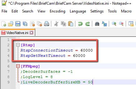

בשילובים Ocularis אלה, הכללים עשויים להיתקע במצב שחזור עקב זמן טעינה איטי. כדי לפתור בעיה זו,
VideoNative.iniבקובץ (שנמצא ב-C:\Program Files\BriefCam\BriefCam Server), שנה אתRtspConnectionTimeoutהפרמטרים וגם אתRtspGetNextTimeoutהפרמטרים כדי60000להסיר את תווי הנקודה-פסיק מתחילת שורות אלה.
