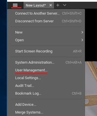

  1. היכנס Wisenet WAVE ללקוח כמנהל מערכת.
  2. נווט אל לוח ניהול משתמשים.

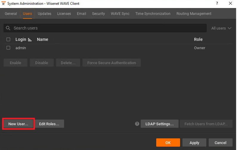

  3. בפינה הימנית התחתונה של המסך, לחץ על משתמש חדש... לחצן.

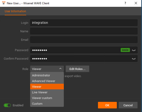

  4. מלא את השדות שם, דואר אלקטרוני ו- Password.
  5. בתפריט הנפתח Role, בחר Viewer, Advanced Viewer, או כל תפקיד מותאם אישית שיש לו את ההרשאות הדרושות. מומלץ לא להשתמש בתפקיד 'מציג חי׳, משום שלתפקיד זה יש הרשאות רק עבור הזרמות חיות של מצלמות, ולא עבור הבאת וידאו.

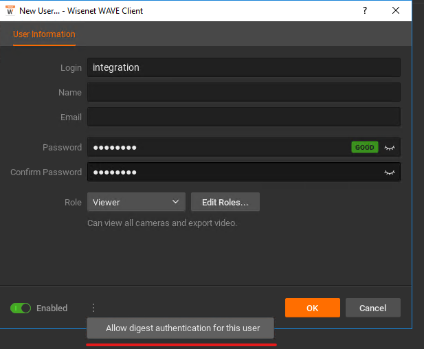

  6. אפשר אימות תקציר עבור המשתמש החדש שנוצר באופן הבא:
    1. בפינה השמאלית התחתונה של המשתמש החדש... לוח, לצד לחצן דו-מצבי מופעל, לחץ על שלוש הנקודות האנכיות.
    2. לחץ על אפשר אימות תקציר עבור הודעה מוקפצת זו של משתמש .
    3. הגדר שוב את סיסמת המשתמש (יכול להיות זהה לקודם):

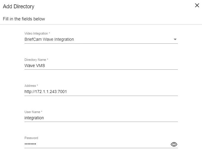

  3. לחץ על הלחצן הוסף תיקייה.
    תיבת הדו-שיח הוספת ספריה תיפתח.
  4. בשדה שילוב וידאו, בחר שילוב גל BriefCam.
  5. בשדה כתובת, הזן את כתובת מדריך הכתובות בתבנית הבאה: http://<vms_ip_or_host>:7001, לדוגמה: http://172.1.1.243:7001.
  6. בשדות 'שם משתמש׳ ו׳סיסמה׳, הזן את האישורים שהגדרת במקטע הגדרת Wisenet WAVE משתמש לעיל.

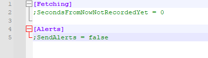

  1. פתח את BriefCam.WaveIntegration.ini הקובץ, אשר כברירת מחדל ממוקם ב: C:\Program Files\BriefCam\BriefCam Server\plugins.
  2. שנה את ערך SendAlerts הפרמטר ל- true והסר את נקודה-פסיק ( ;).
קובץ זה כולל גם את SecondsFromNowNotRecordedYet הפרמטר. הגדרה זו מיועדת להבאת וידאו. זהו מספר השניות לפני השעה הנוכחית שיש לקחת בחשבון שההקלטה עדיין אינה זמינה לייצוא. לדוגמה, אם השעה הנוכחית היא 10:00 וערך ההגדרה הוא 1800, כל בקשות הייצוא לווידאו לאחר 09:30 ייכשלו מכיוון שהתוסף סבור שההקלטה עדיין אינה זמינה.
